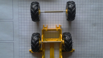

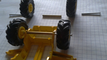

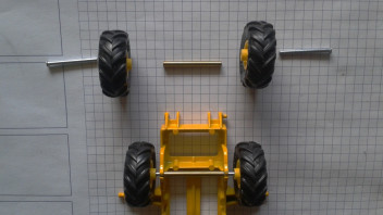

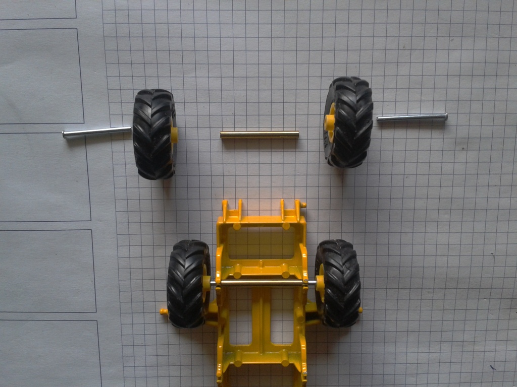

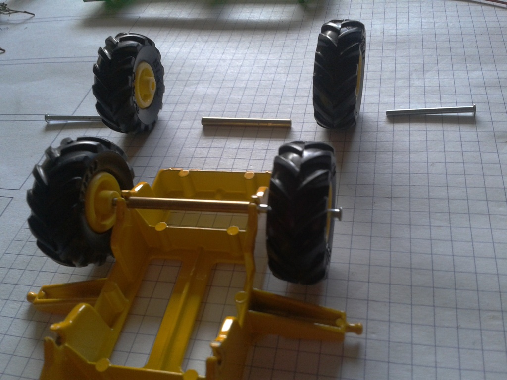

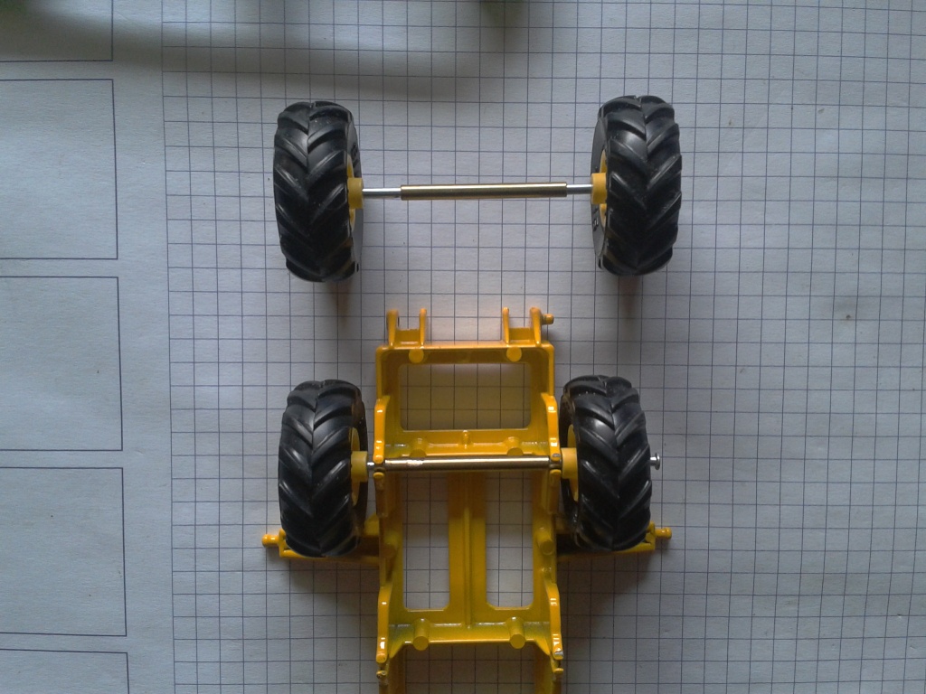

  • Hallo Udo!
    Hier die versprochenen Photos....hab ich heute neu gemacht. Ich glaube man kann gut erkennen wie ich es meine!!!!;)
    Wenns noch Fragen gibt....einfach melden.
    Schönen Abend.
    LG Michael
    Bei diesen Photos sinds die 2mm Achsen.....Bohrung in der Felge ist ebenfalls 2mm!!!!;)
