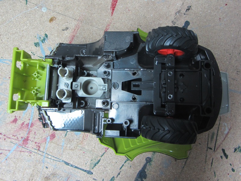

Unterboden abschrauben, Vorderachse abnehmen & Lenkstange entfernen
Hinterachse abnehmen, hinteren Unterboden abschrauben und mitsamt Innenleben herausnehmen

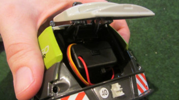

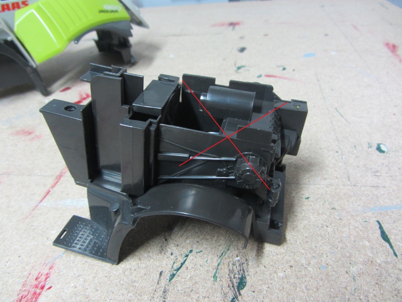

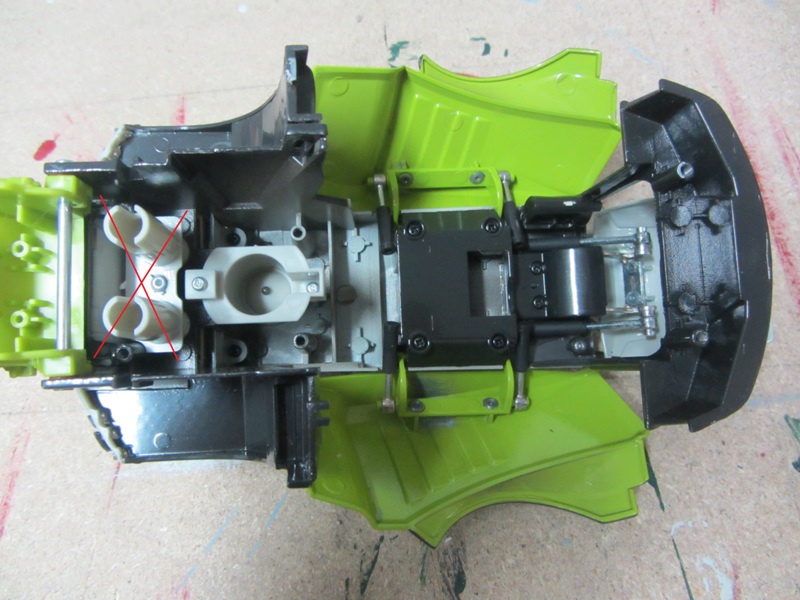

Vom Innenleben die Motorattrappe abnehmen

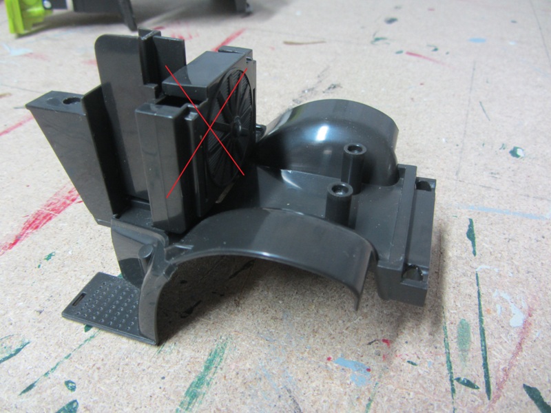

ebenso die Lüfterattrappe abnehmen

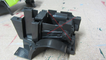

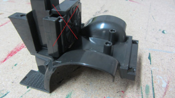

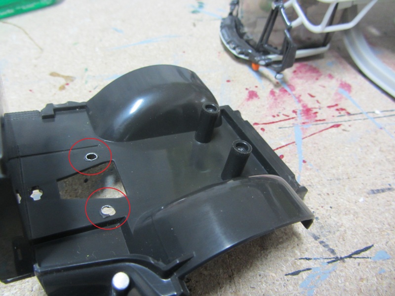

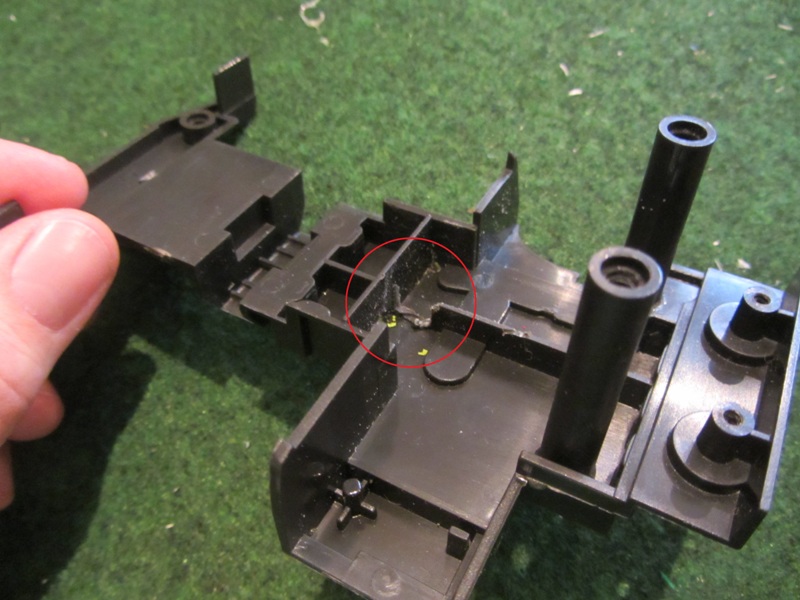

und die zum Vorschein kommenden 2 Schraubenhalterungen (unter dem Lüfteraufbau) absägen, um eine ebene Auflagefläche für den Akku zu schaffen

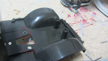

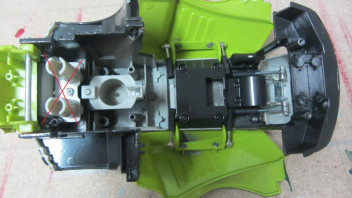

Dann die weiße Aufnahme für die Vorderachse entfernen

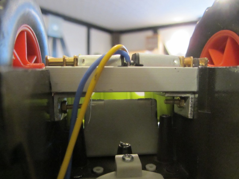

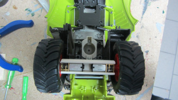

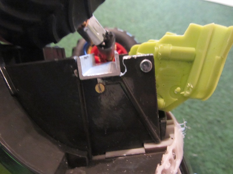

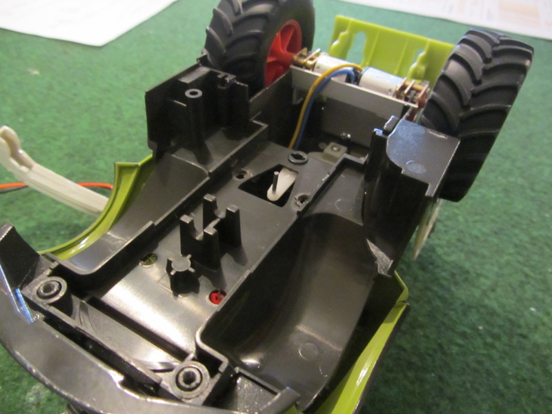

und die Seiten am Fahrzeugrahmen links und rechts entsprechend ausfräsen, um die Getriebemotoren dort positionieren zu können.

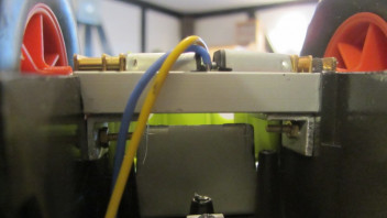

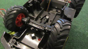

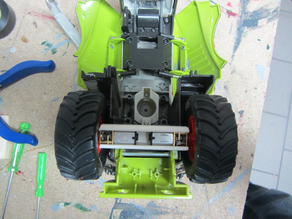

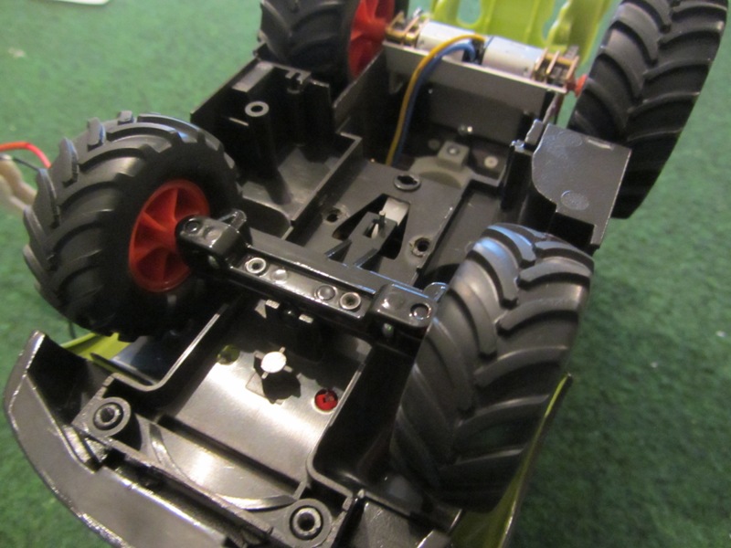

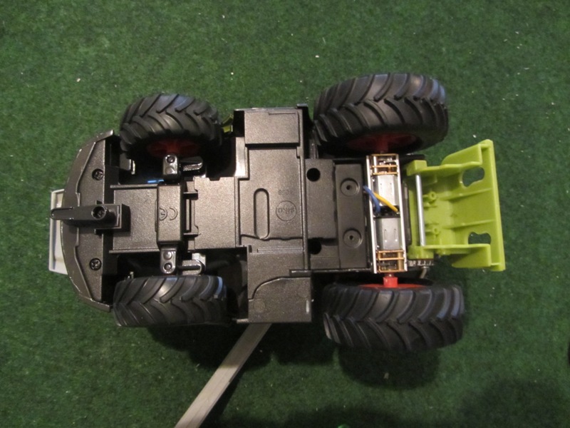

Ich habe die beiden Motoren (je G-100) in ein passendes U-Profil (aus Alu) gelegt. Einfach dort hineingesteckt, hält das von allein recht gut – ein genau passendes Profil vorausgesetzt.
Achtung! Beim Positionieren der Achse mit den Getriebemotoren auf die richtige Position der Räder achten: die dürfen nirgends schleifen.Damit man später mal die komplette Achse abnehmen kann, wenn ich z.B. mal einen weiteren Servo zum Heben und Senken des Vorbautisches einbauen will, habe ich von unten an das U-Profil kleine Winkel geklebt, die ich mit dem Chassis verschraubt habe.
Die Räder habe ich mit Sekundenkleber auf die Getriebeachsen geklebt. Nachteil: Räder nicht mehr lösbar.
Eine andere Möglichkeit, an der ich mich (erfolglos bzw. ungeschickt) probiert habe, ist, eine Hülse in die Räder zu stecken/kleben (dazu die Naben entsprechend vorher aufbohren) und die Hülse samt Rad mittels einer kleinen Schraube auf die Getriebeachse zu schrauben. Vorteil: jederzeit wieder lösbar.
Dazu haben aber meine handwerklichen Feingeschicke (und meine Nerven) aktuell (noch) nicht ausgereicht. Allein das Gewinde in die 0,5 mm dicke Wand der Hülse zu schneiden war mir nicht ausreichend gelungen.

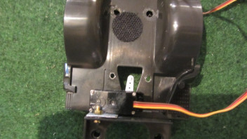

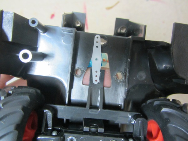

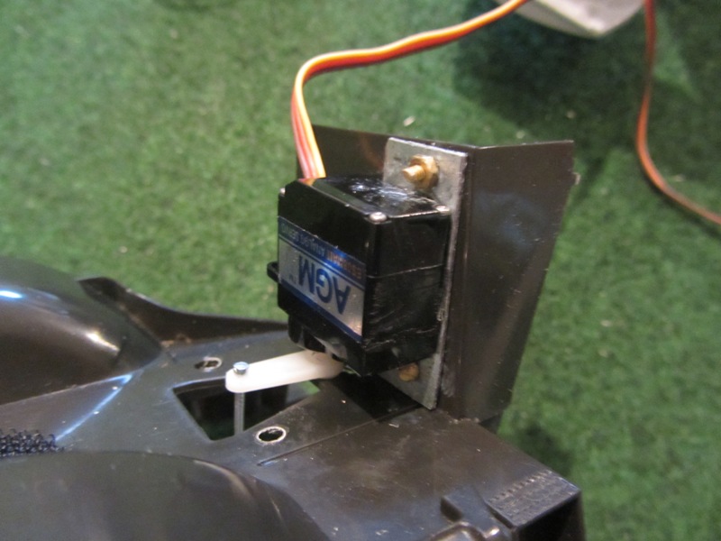

Als nächstes habe ich den Servo zum Lenken angebracht. Ich benutze hier einen AGM ES08 MA II.
Um auch diesen notfalls mal leicht abnehmen zu können (wenn man vielleicht mal was am Servohorn machen muss), habe ich ihn auf ein dünnes Blech geklebt und dieses an die Wand vom Bodenteil verschraubt.
Dann noch einen abgeschnittenen Nagel durch’s Servohorn gesteckt, der bei den Lenkbewegungen die Achse mitnimmt.Zur Sicherheit bzw. um mehr Bewegungsraum für den Nagel auf der Gegenseite zu gewähren, habe ich am Bodenteil noch’n Stück weggefräst.

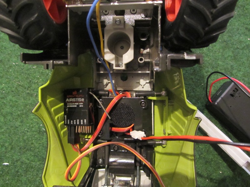

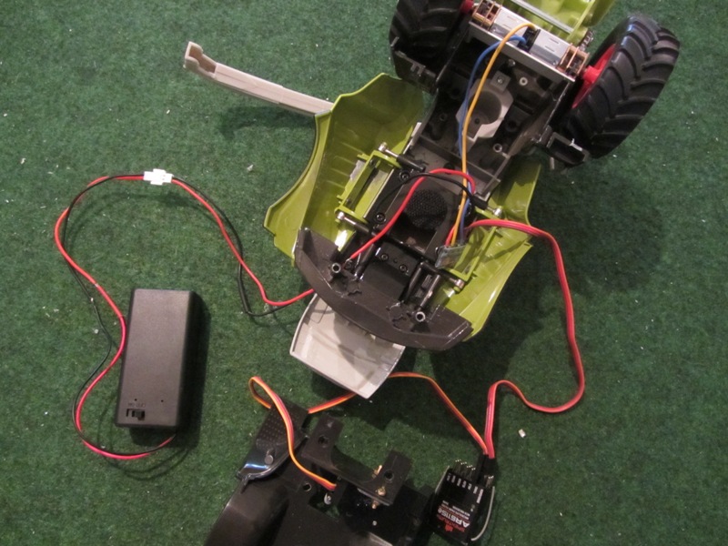

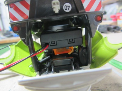

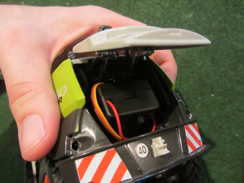

Als Spannungsversorgung verwende ich hierbei ein Batteriefach für eine 9V-Blockbatterie mit Ein-/Aus-Schalter. Platz genug ist ja da. Diese habe ich mit einem Stecker (falls man’s mal abnehmen muss) an den Thor 4 angeschlossen.
Und so sieht’s dann soweit aus:Dann wird zusammengebaut:

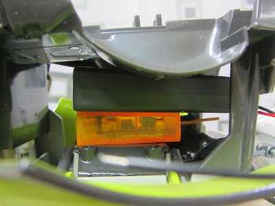

zuerst alles Kabelzeugs etwas reingestopft J, der Fahrregler (hier ein Thor4 von CTi) passt wunderbar in das „Fach“ unter der schwarzen Abdeckung für die SeitenklappenzylinderAuf dieser wird mittels Klett-Klebepunkte der Empfänger (ich verwende hier einen Spektrum Ar6115e mit 6-Kanälen, DSMx) befestigt.
Dann das eine Bodenteil (mit dem Lenkservo) einlegen,
die Achse auflegen
und das größere Bodenteil drauf und festschrauben
