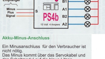

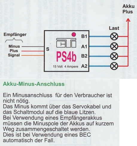

    Wegen der Beleuchtung, da gibt es zB von CTI die PS4 schaltmodule, mit denen kann man immer 4 Lichtfunktionen ansteuern. Aber ich habe fürs Licht auch wieder Schalter unterm Modell, da ich den Kanal der verloren geht lieber für eine weitere Funktion am Hänger nutze.

    c) Lichtfunktionen, z.B. über ein solches CTi Modul = 1 Kanal
