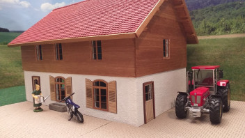

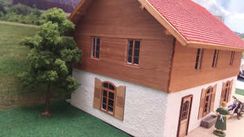

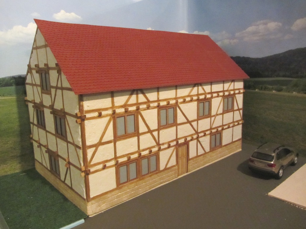

  • Hallo Gerd,

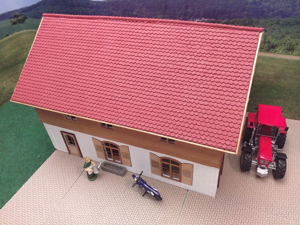

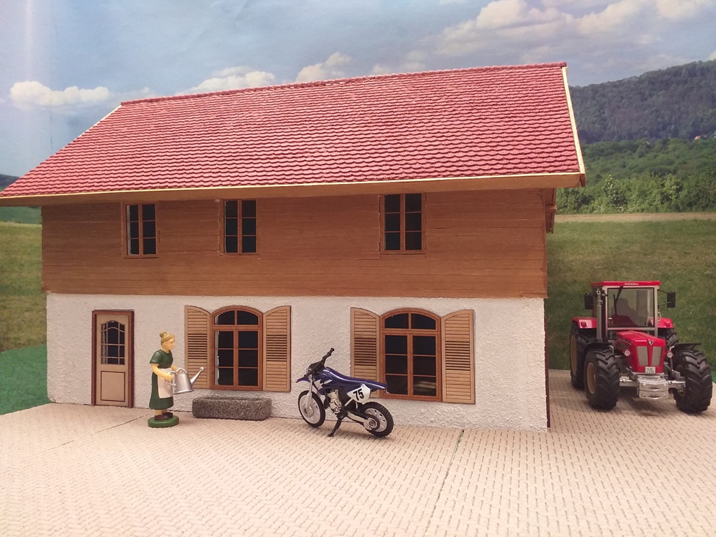

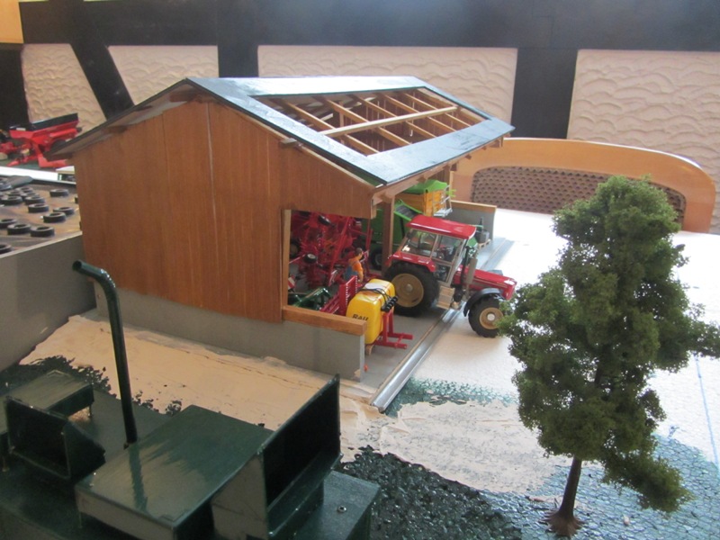

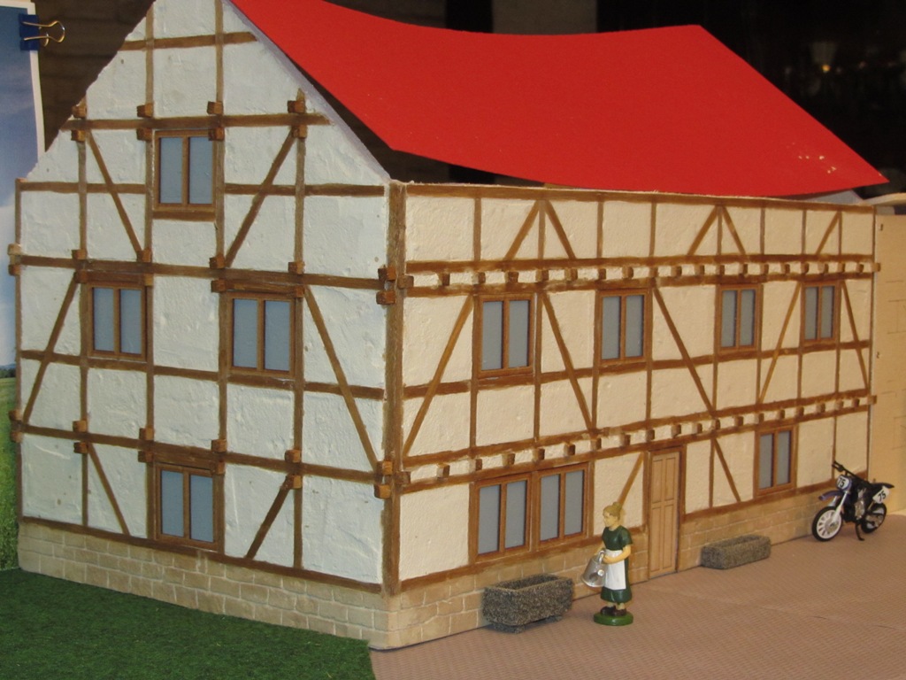

    das neue Wohnhaus auf S. 6 ist dir gut gelungen. Mir gefällt die Fassade und der typische Baustil.
    Ein wenig bin ich von den Leisten/Blenden entlang der Dachunterseite irritiert. In unseren Breiten sieht man dort meistens die Stirnseiten der Sparren. Wenn du diese Blende einbauen möchtest, müssten sie m. E. weiter hinten (also unter den Dachziegeln) sein, da sie sonst wohl schnell dem Regenwasser zum Opfer fallen. Ähnlich sehe ich es mit den Windfangbrettern. Sind nur Windfangbretter verbaut, reichen die Dachziegel über die Bretter (http://sichtdachstuhl.de/Windfang/Jungm…gel_9117.jpg%22">Ortgangziegel). Möchte man sich diese speziellen Ziegel sparen, sind zusätzliche%22https://http://www.freilichtmuseum.de/content/images…nitstall.jpg%22"> Deckbretter eine Lösung, was in deinem Fall wohl die bessere Alternative darstellt. Das nur als kleine Anregung...
    Viele Grüße aus Bayern
    Tobias

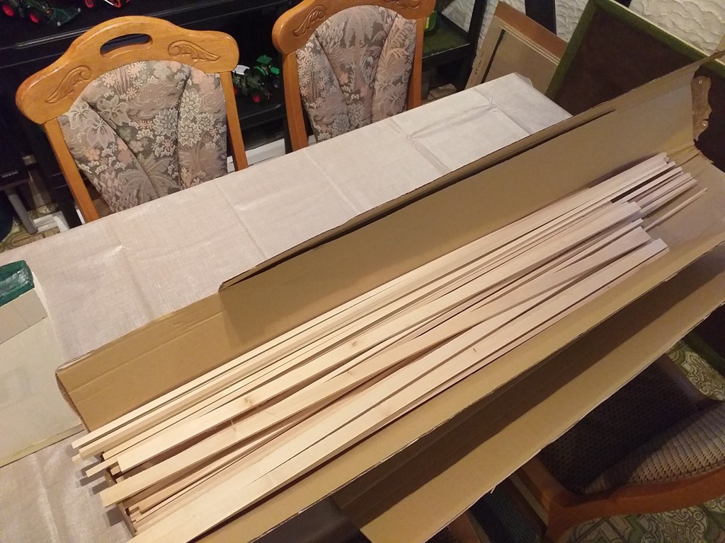

    Das meiste Material ist bestellt und mittlerweile eingetroffen (wie z.B. Spaltenböden, Tore, Holzprofile, Poly, Styrodur, Solarmodule):
    Dann muss nun nur noch endlich mal der Lely Astronaut von AT herauskommen

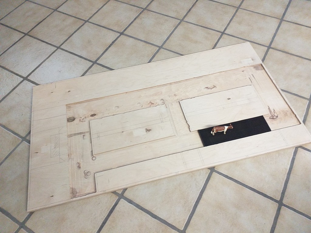

    Nach einer langen Planungsphase von über einem Jahr konnte ich nun kürzlich mit dem eigentlichen Bau anfangen.

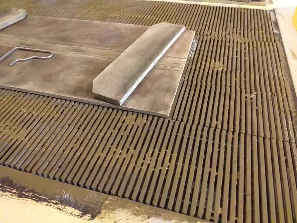

    Als erstes habe ich die 15mm starke Multiplexplatte, die als Grundplatte dient, zugeschnitten und die Vertiefungen für die Spaltenböden ausgefräst:
    Die Grundplatte hat eine Größe von ca. 114 x 61 cm. Die Firsthöhe wird ca. 31 cm betragen.

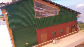

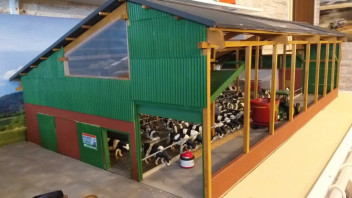

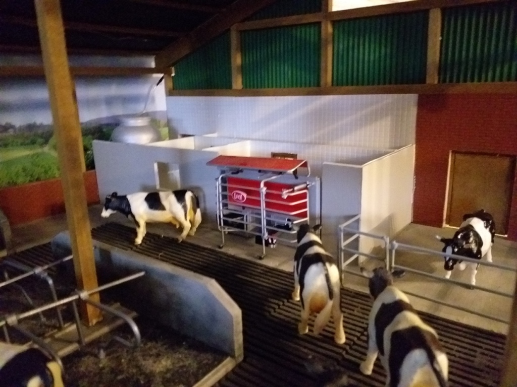

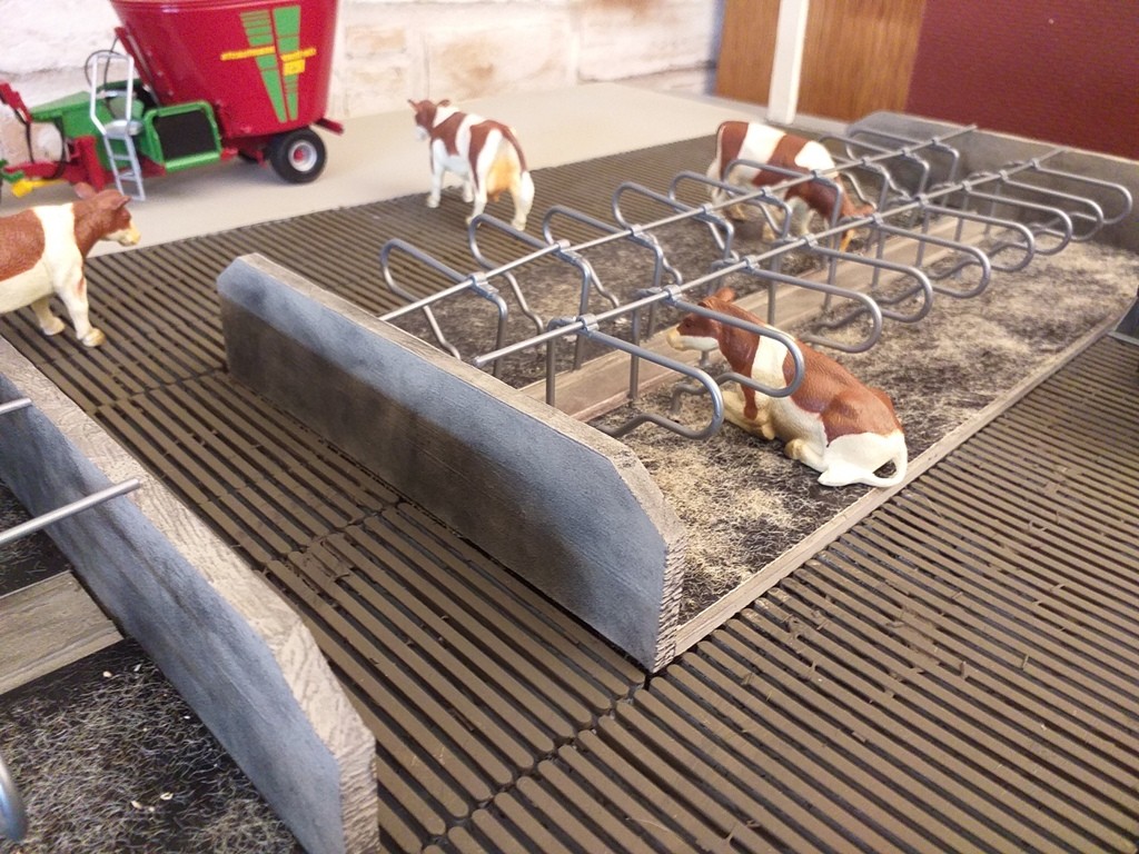

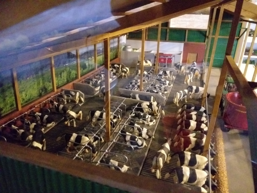

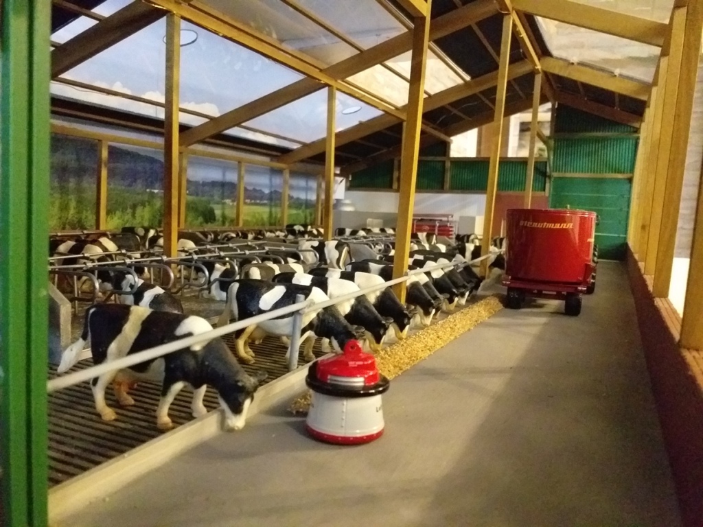

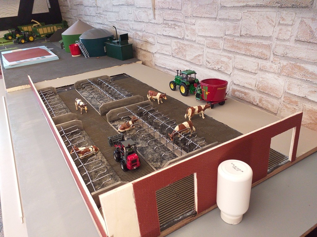

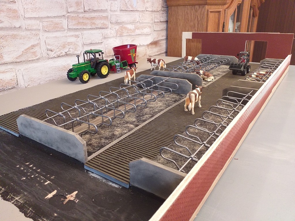

  • Ui, sehe gerade, dass ich hier ja schon sehr lange kein Update mehr gegeben habe. Dann also los:

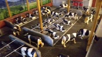

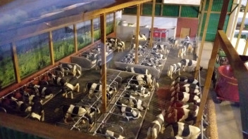

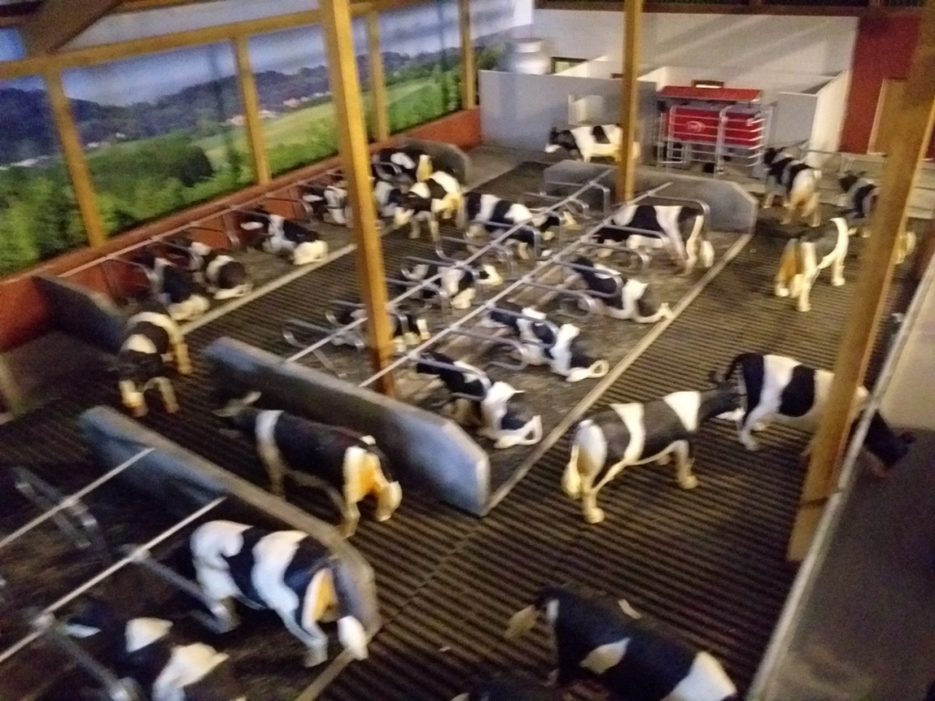

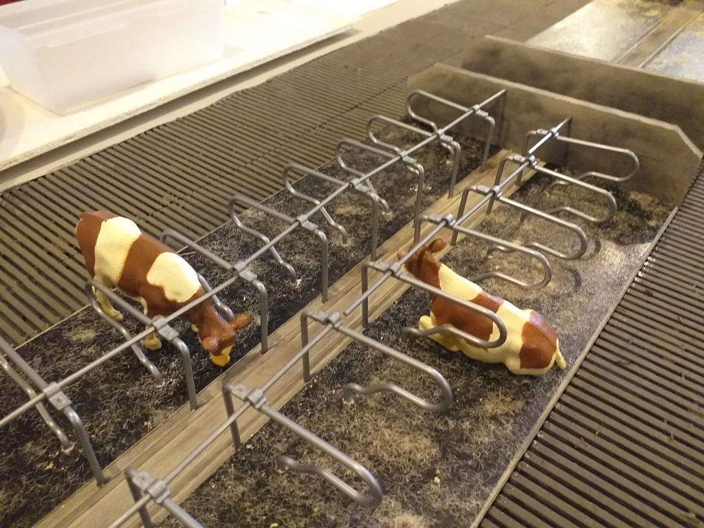

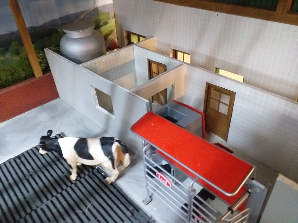

    Die Spaltenböden sind größtenteils verlegt, links bleibt’s noch offen, da ich ja die genauen Maße vom AT-Lely noch nicht kenne.

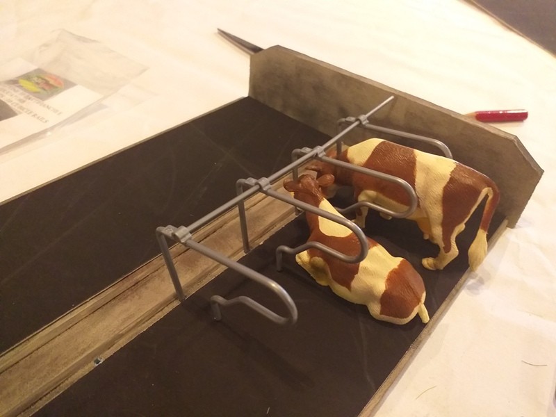

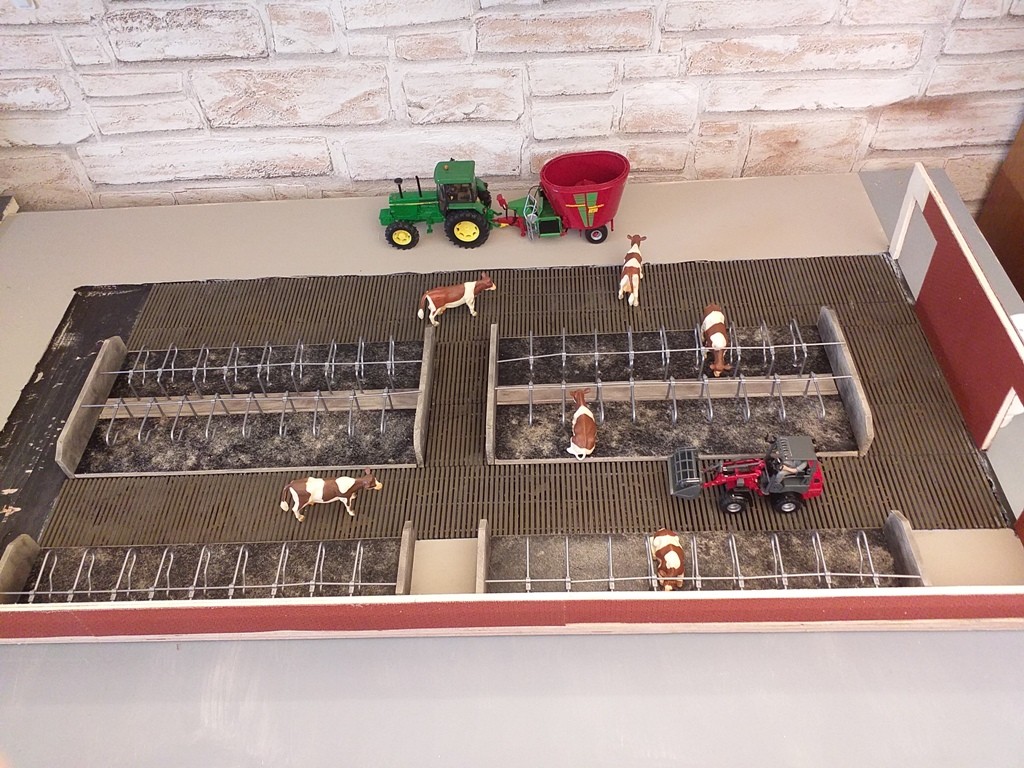

    Weiter ging’s an den Boxen mit dem Anpassen der Liegematten
    ein bisschen Einstreu drauf und die Aufstallung montieren
    So sind die Boxen nun fertiggestellt

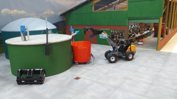

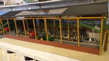

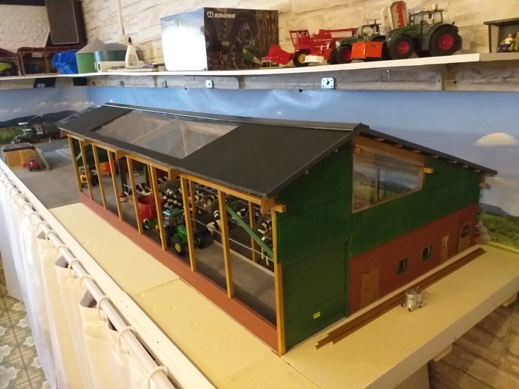

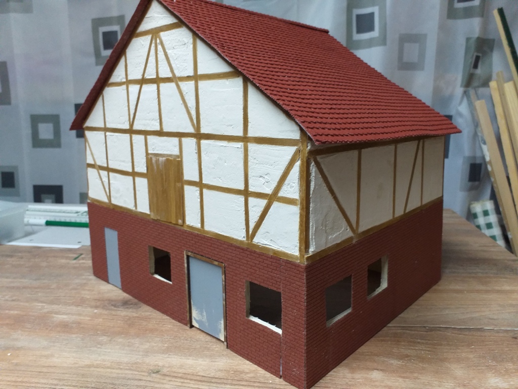

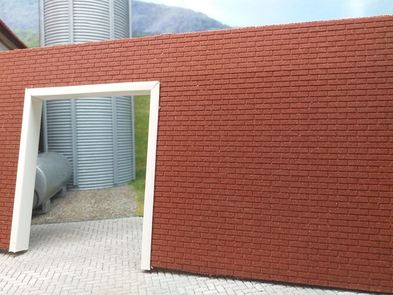

    Dann hab‘ ich schon mal mit den Klinkerarbeiten an den Wänden angefangen, bis Material aus war. Deshalb die folgenden Bilder nur mal zur Vorstellung, in welche Richtung es geht:
    To be continued…
    Gruß, Gerd
