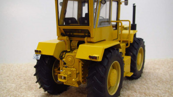

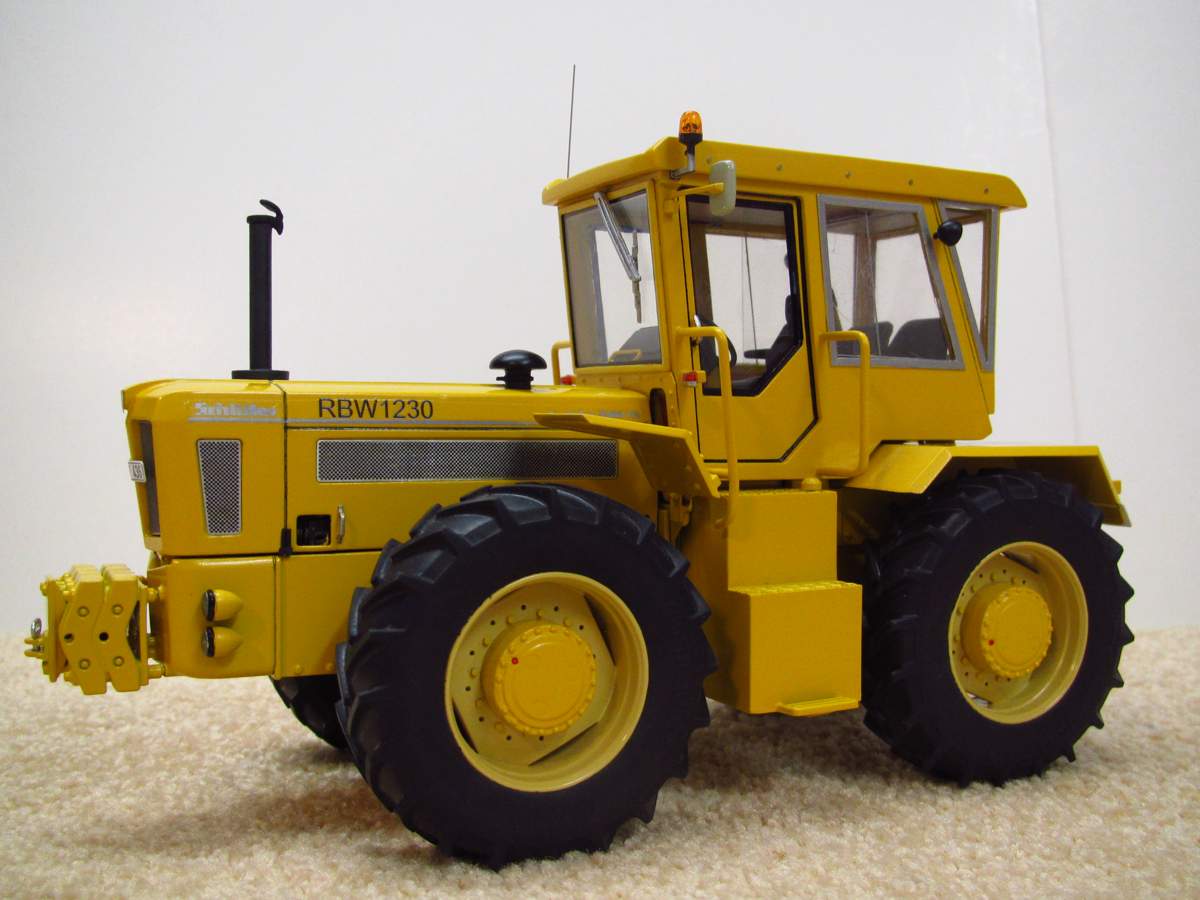

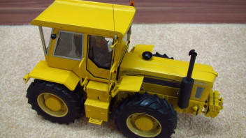

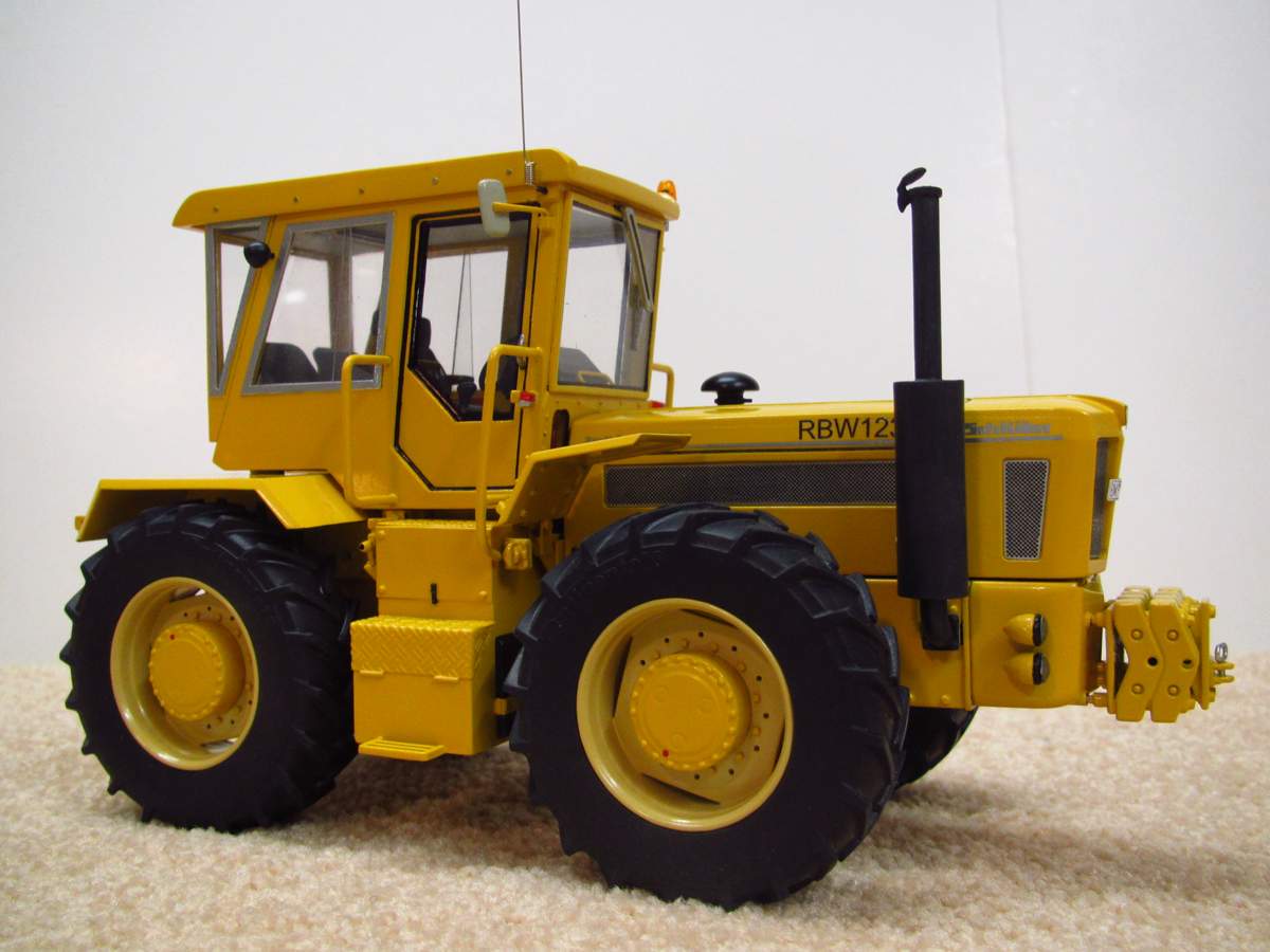

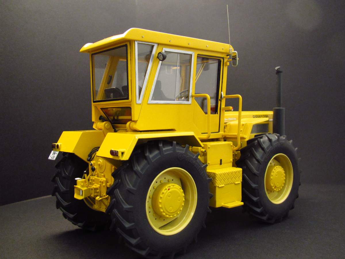

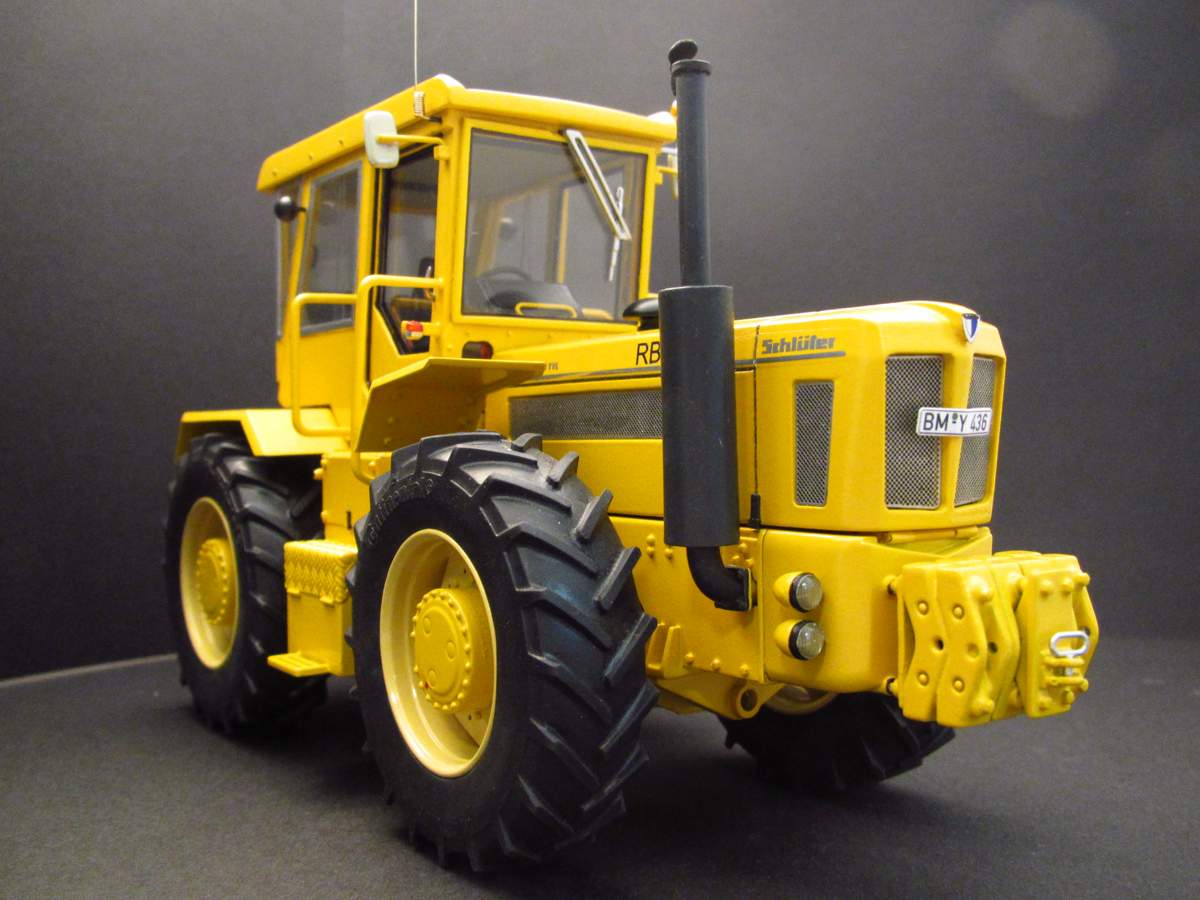

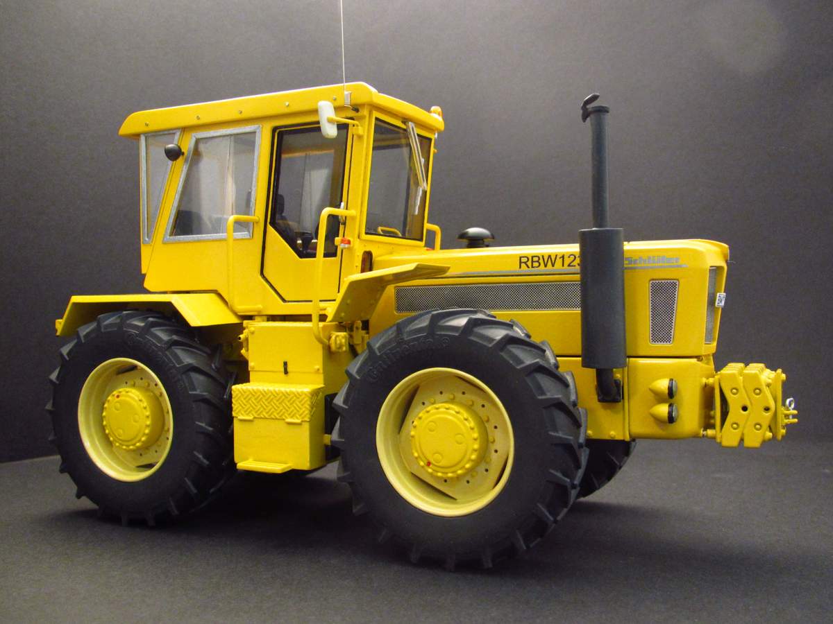

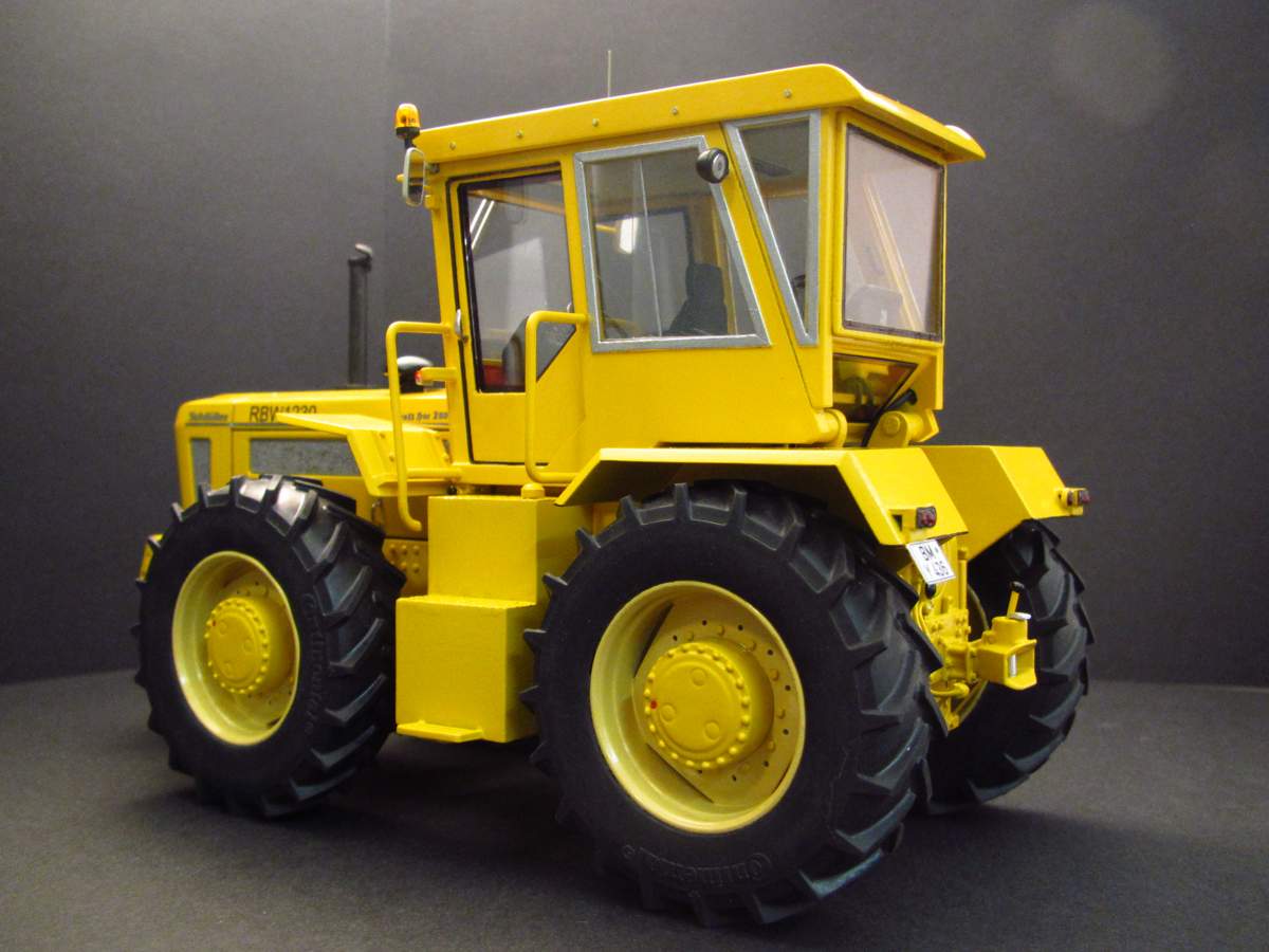

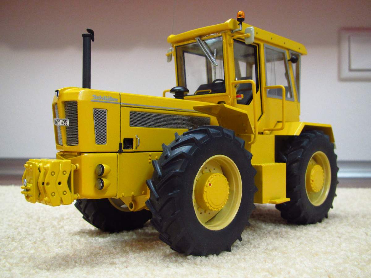

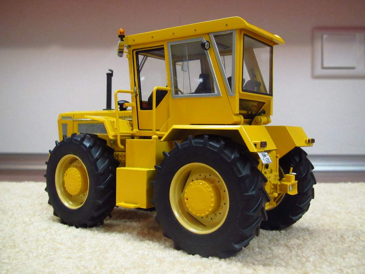

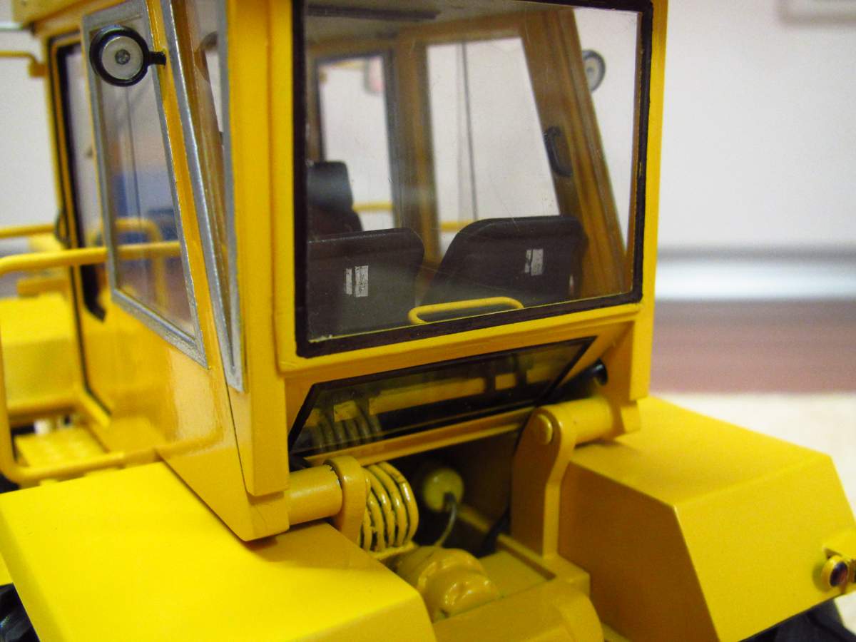

Den habe ich in 1:87 gebaut:
http://www.mt87.de/modelle/gerald_w/120129/f_body.htm
Info ist rar. Schlüter Typenbuch von Tietgens. Oder mal bei Rheinbraun anfragen, respektive RWE Power.

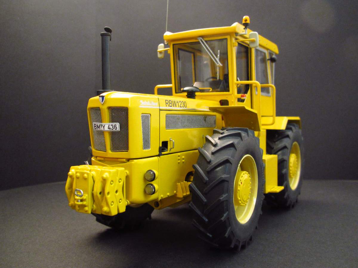

(Nummer 3 und 4) Der ehm. Rheinbraun sowie der Rot-Schwarze haben ja wenn ich das auf den Bildern richtig erkenne andere Kabinen. (Der Winkel der hinteren Schräge ist anders).
Ist also wirklich einer Ausgebrannt (wenn sich darüber was finden lässt) gab es dann wohl 5 StückEs ist der 3500er der nicht die FG Nr. 3500 erhalten hat. Also Original 3000 001 von 1973, sprich damalige Beschriftung 3000.

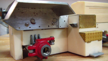

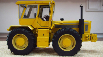

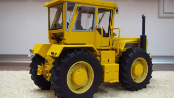

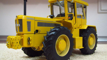

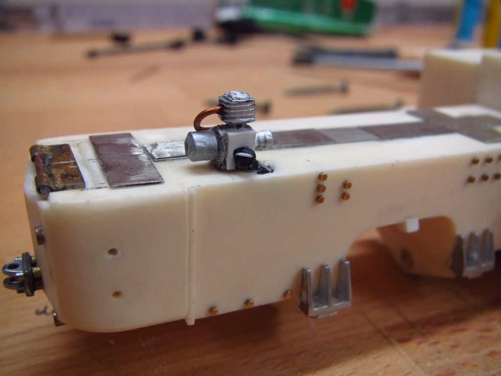

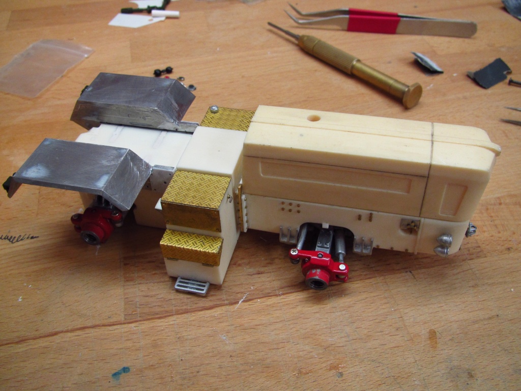

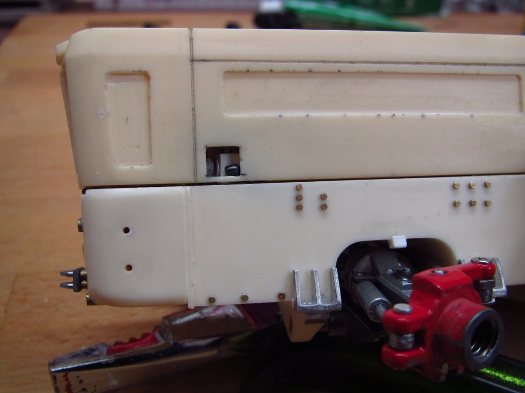

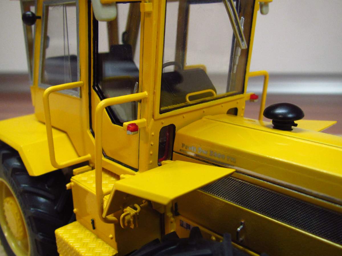

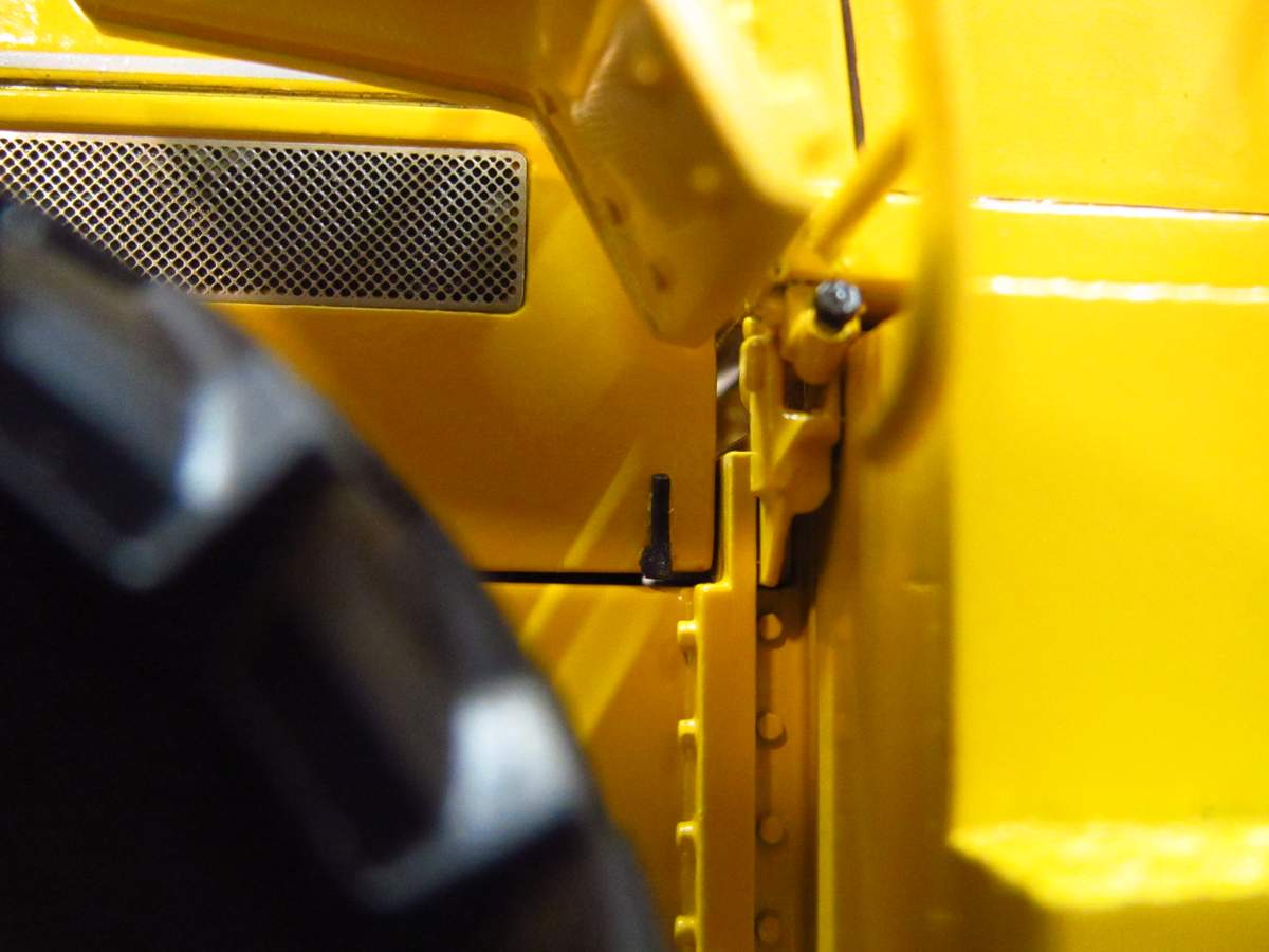

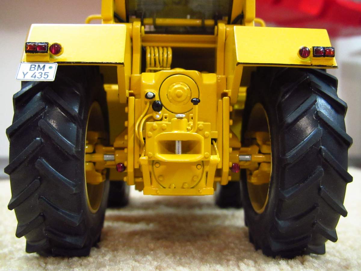

Zwar keine hohe Modellbaukunst, aber ein kleines update hab ich für euch:

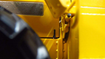

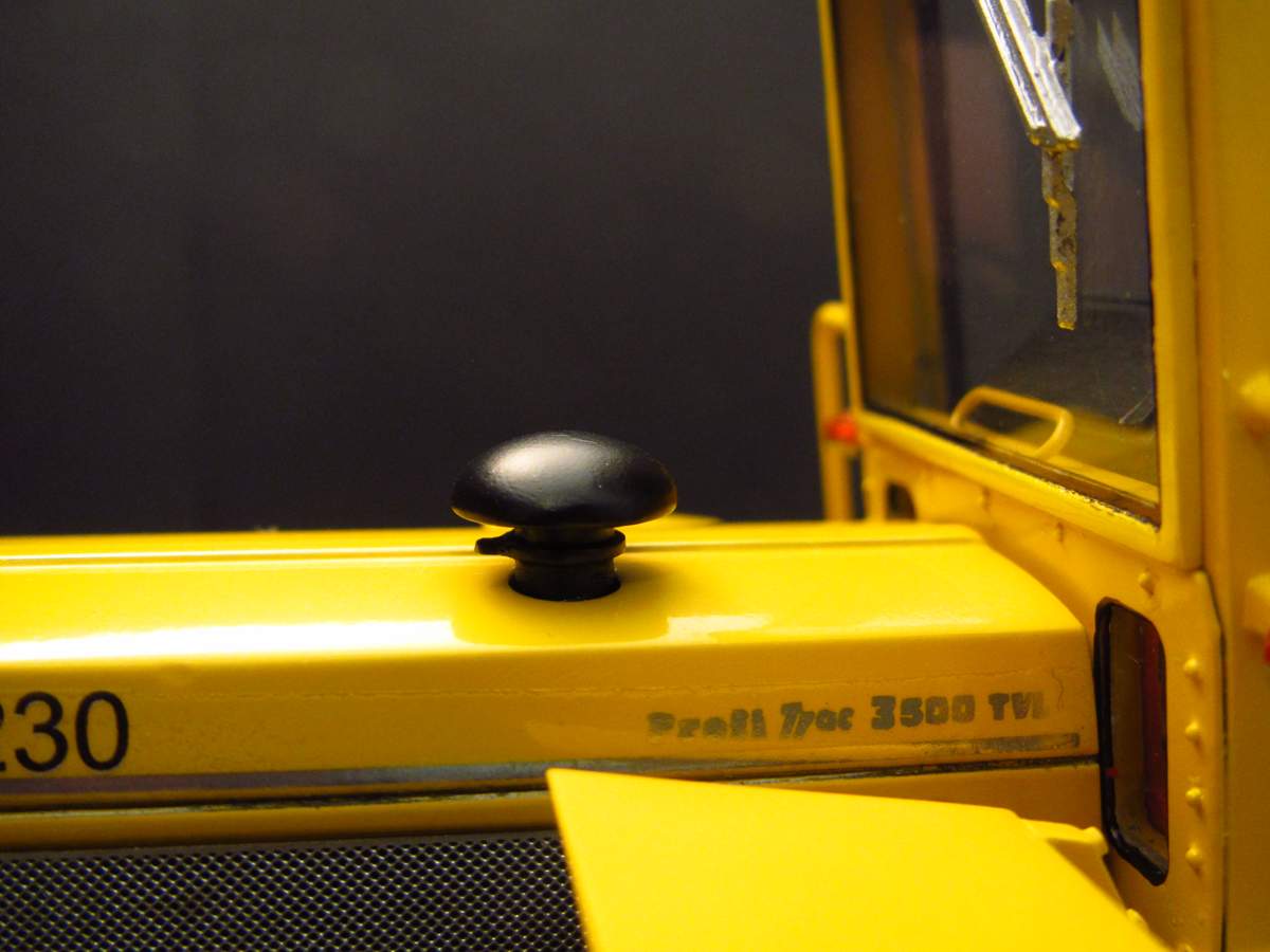

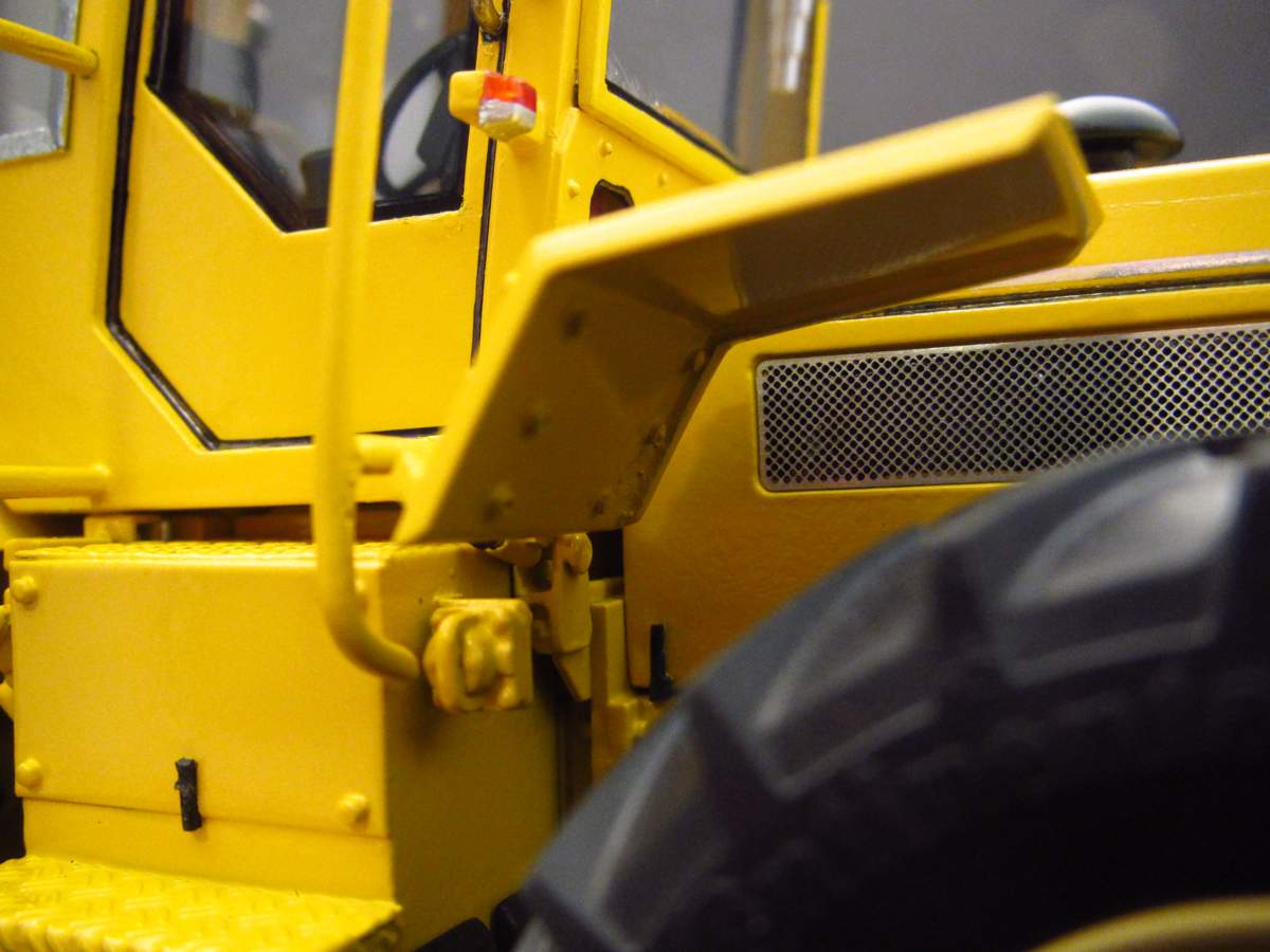

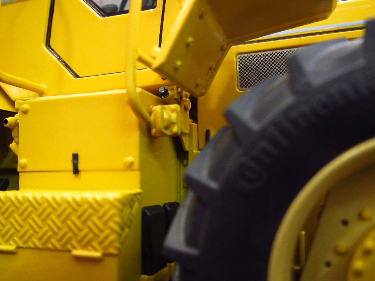

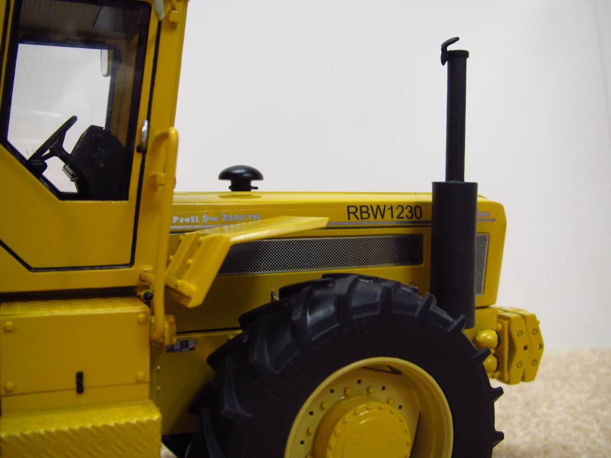

Der Trac hat links im Haubenblech eine Öffnung, vermutlich, um ohne großen Aufwand an den Öleinfüllstutzen zu gelangen.
Ich habe schon öfters gesehen, das diese Öffnung bei restaurierten ProfiTrac´s mit einem Blech oder einer Klappe ver-
schlossen sind, allerdings ist bereits auf frühen Werksfotos zu erkennen, das bei diesem Schlepper die Öffnung nicht mit
einem Blech o.ä. abgedeckt war!Zu sehen ist der Stutzen und - ich vermute - ein Teil vom Druckluftkompressor, hier gelb eingekreist:
(Dient zur Veranschaulichung, ist nicht der Originalmotor)Hab das mal versucht einigermaßen gut umzusetzen...
Mal schauen, wie´s nach der Grundierung aussieht, bin der Meinung, das es schon so passt...
Hier nochmal im Original: http://www.tractordata.com/photos/F004/4531/4531-td4-b01.jpg
Bis zum nächsten Mal...
Es sind gakt die kleinen sachen, die es aus machen! Prima:)
Ja die Öffnung ist da. Der Rheinbraun hat sie. Da war aber nie eine Klappe dran.
Der 3000er hier hat eine Klappe dran. Das sieht original aus.
Diese 3000er haben keine Öffnung:
Der Ur-Prototyp hat auch keine:Externer Inhalt www.youtube.comInhalte von externen Seiten werden ohne deine Zustimmung nicht automatisch geladen und angezeigt.Durch die Aktivierung der externen Inhalte erklärst du dich damit einverstanden, dass personenbezogene Daten an Drittplattformen übermittelt werden. Mehr Informationen dazu haben wir in unserer Datenschutzerklärung zur Verfügung gestellt.
http://www.oldtimerplus.de/blog/wp-conten…ac-3000-tvl.jpg
auch nicht in restaurierter Fassung: 1:34Externer Inhalt www.youtube.comInhalte von externen Seiten werden ohne deine Zustimmung nicht automatisch geladen und angezeigt.Durch die Aktivierung der externen Inhalte erklärst du dich damit einverstanden, dass personenbezogene Daten an Drittplattformen übermittelt werden. Mehr Informationen dazu haben wir in unserer Datenschutzerklärung zur Verfügung gestellt. -

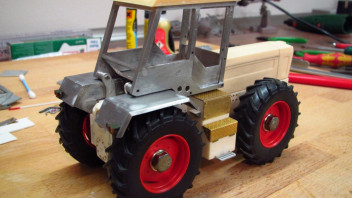

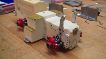

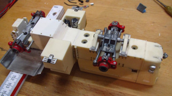

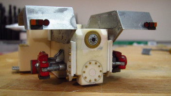

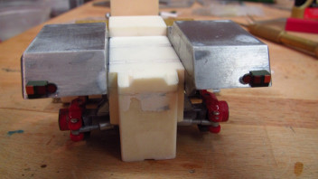

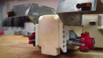

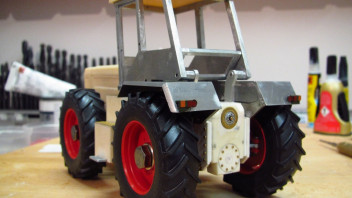

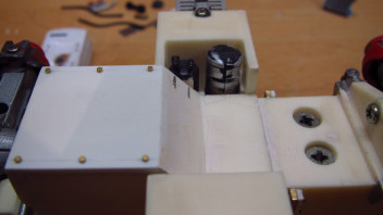

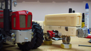

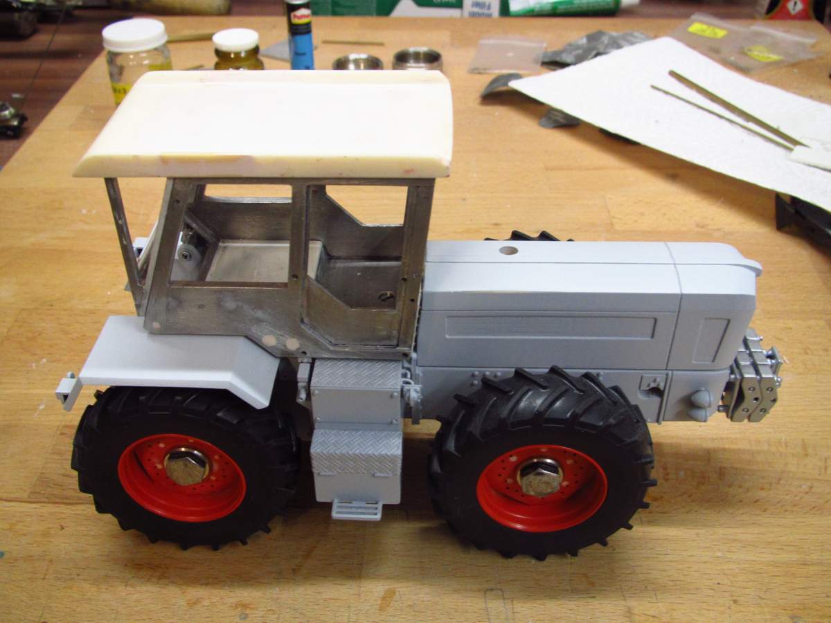

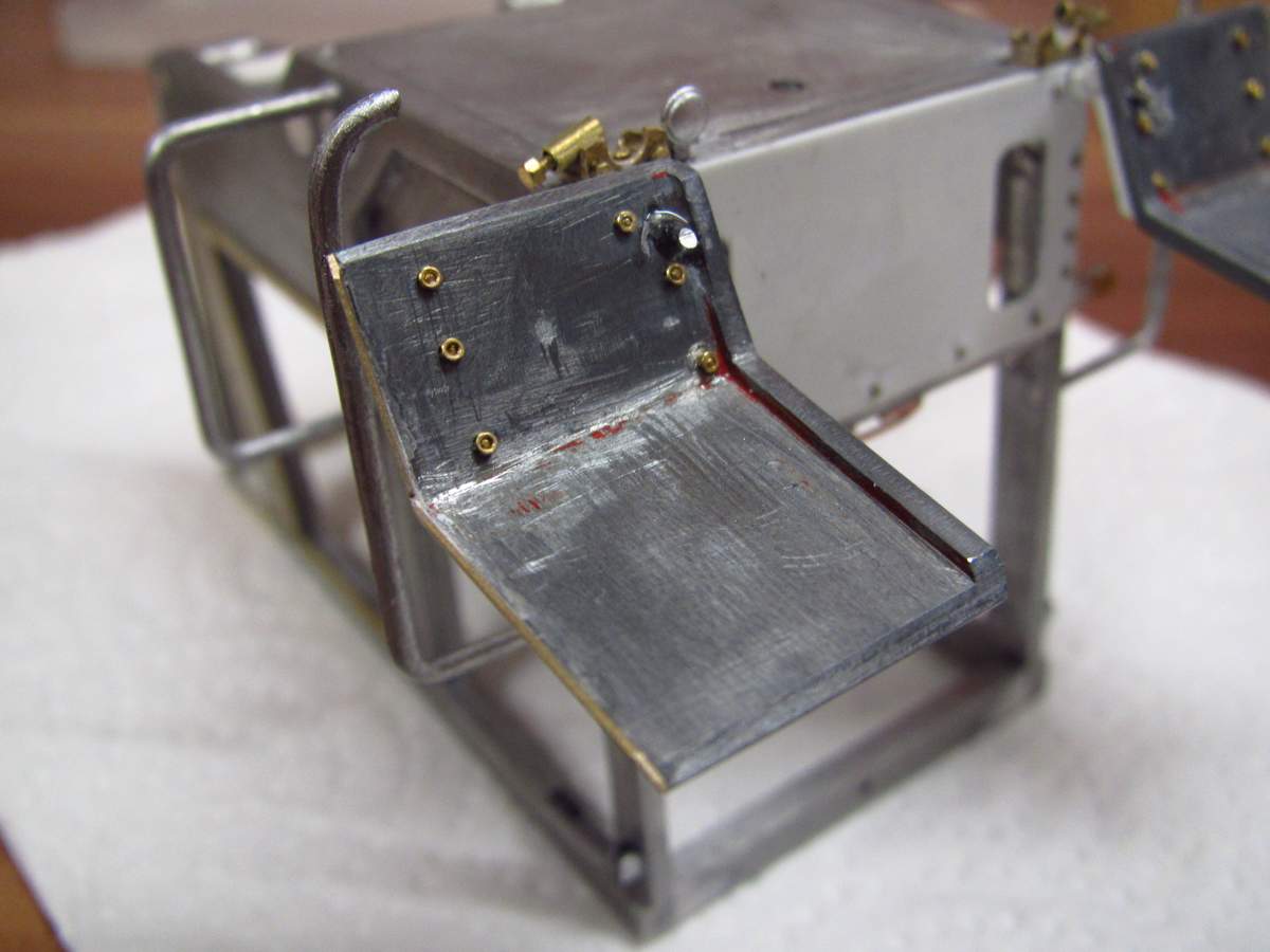

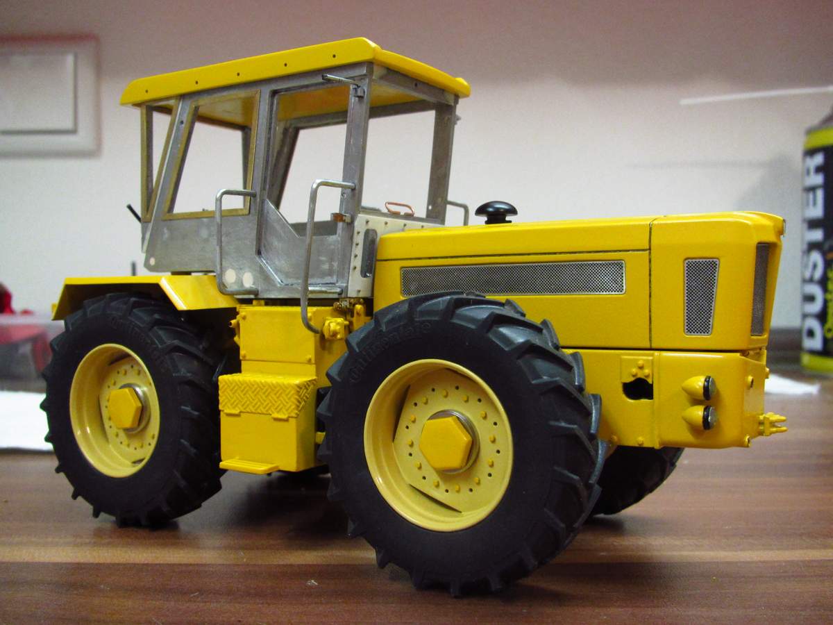

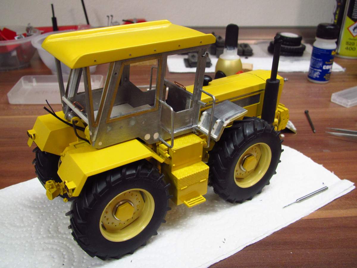

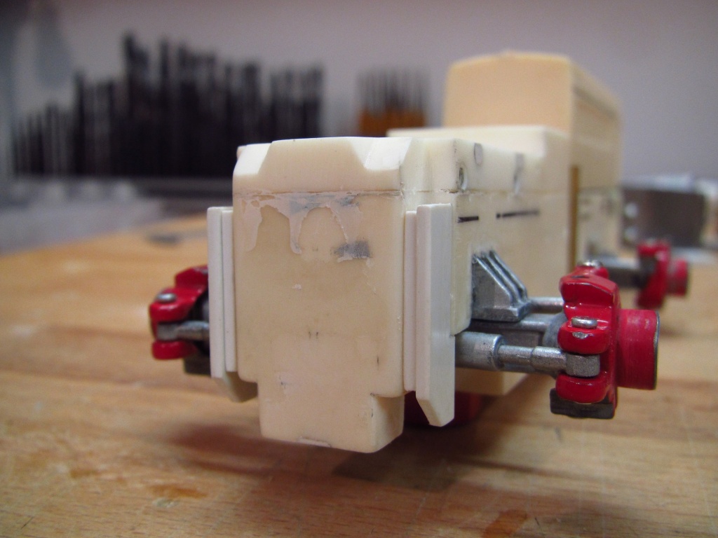

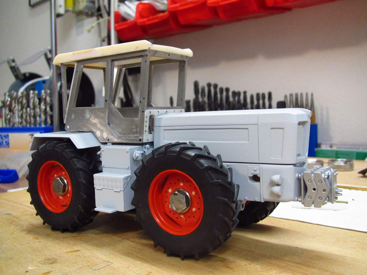

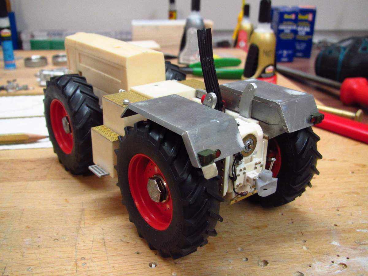

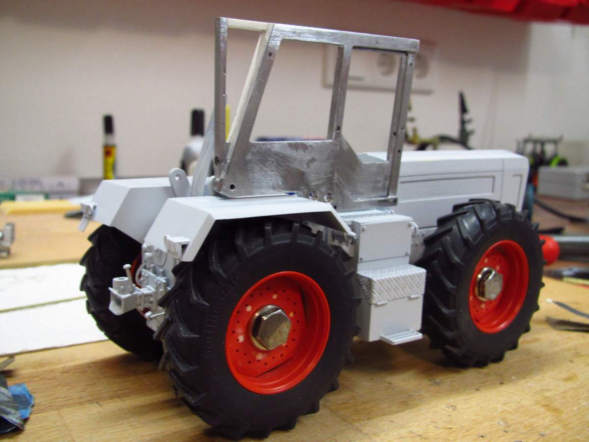

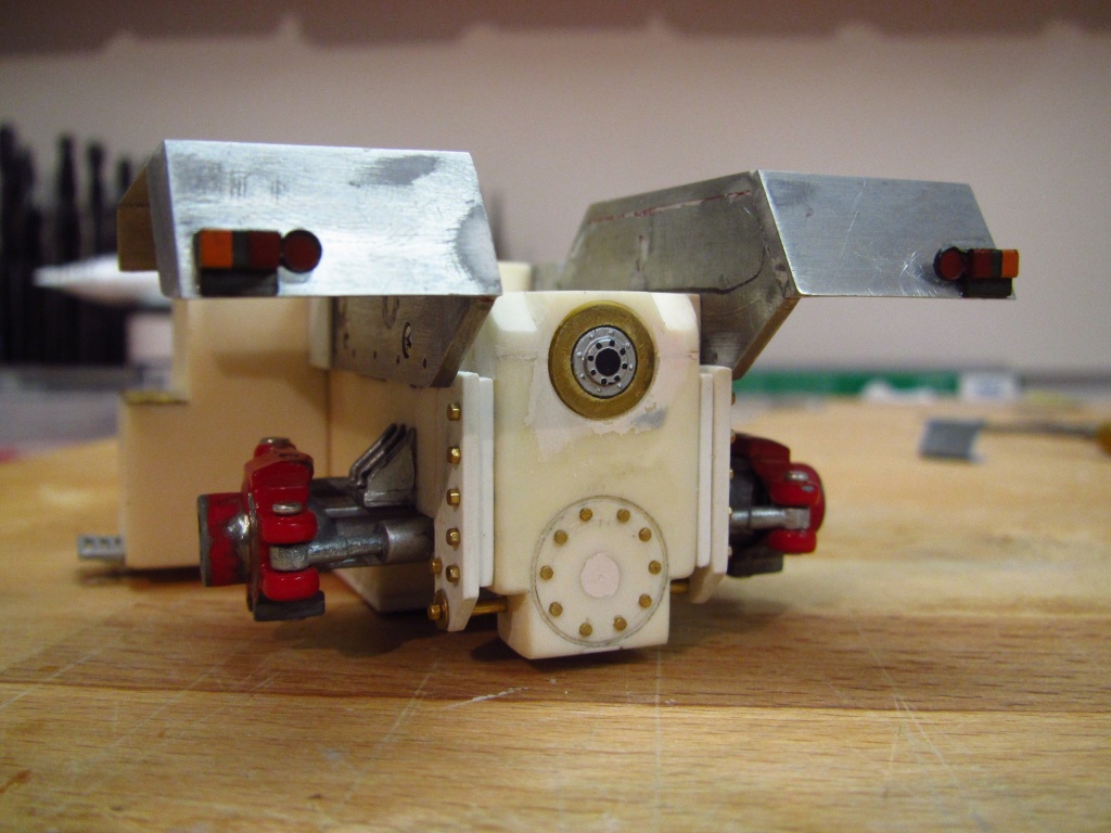

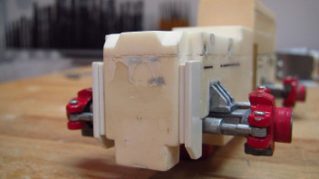

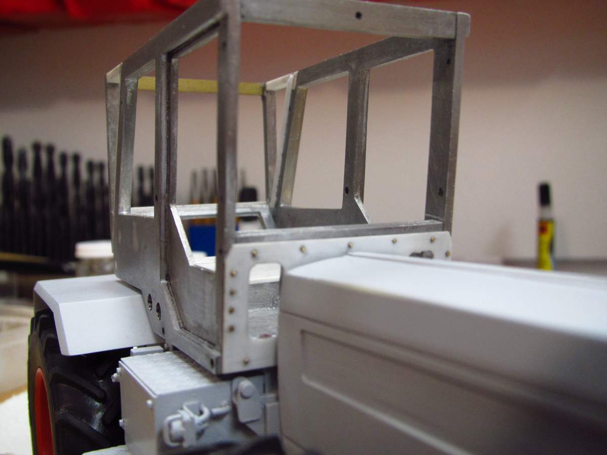

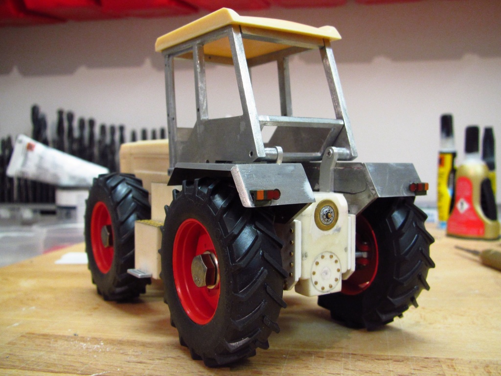

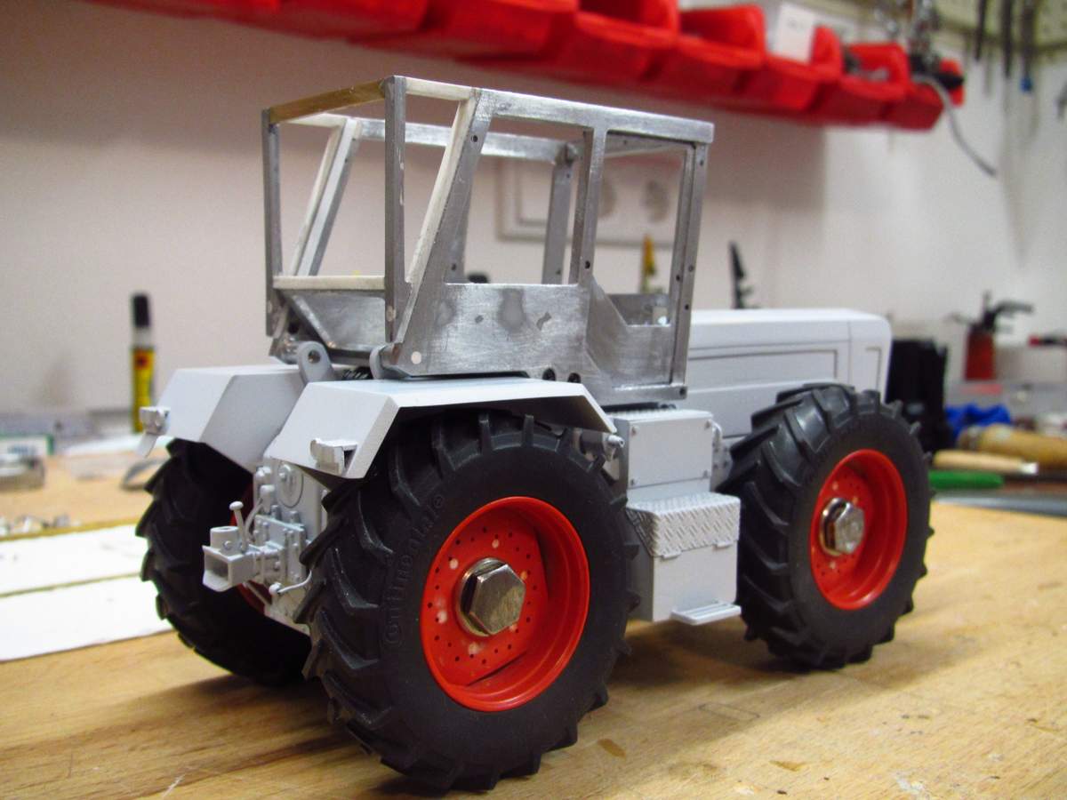

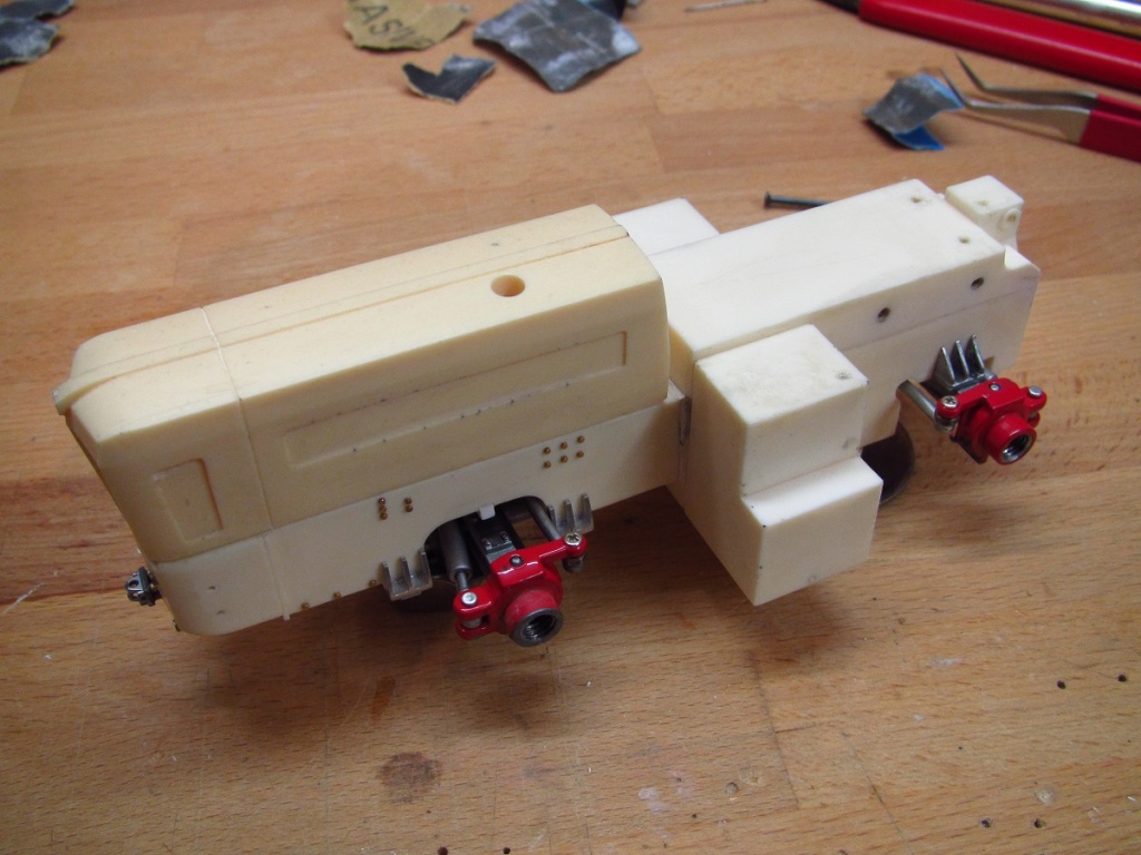

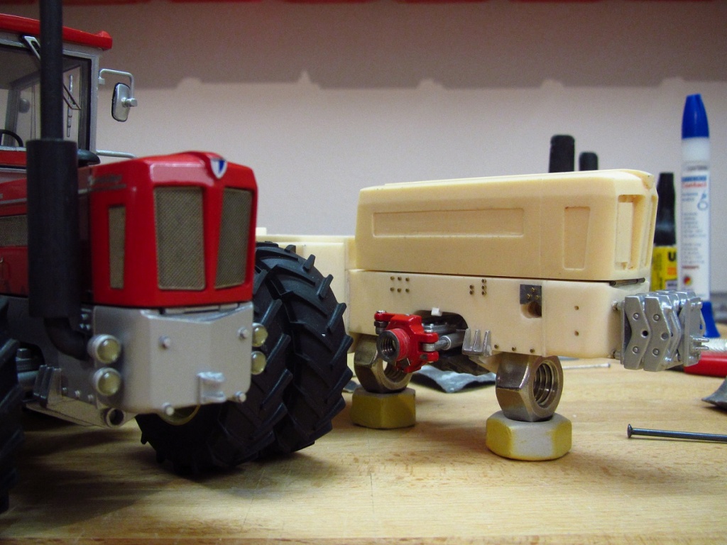

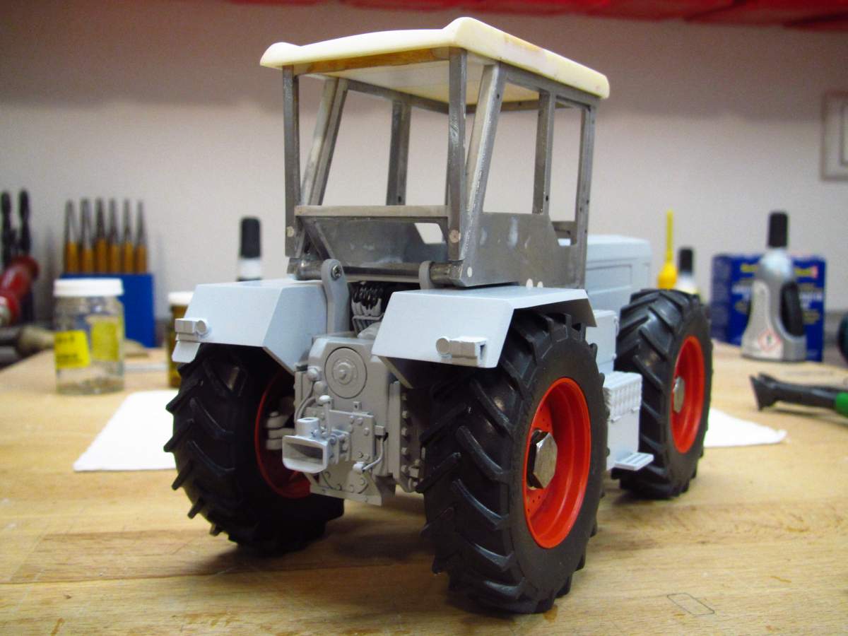

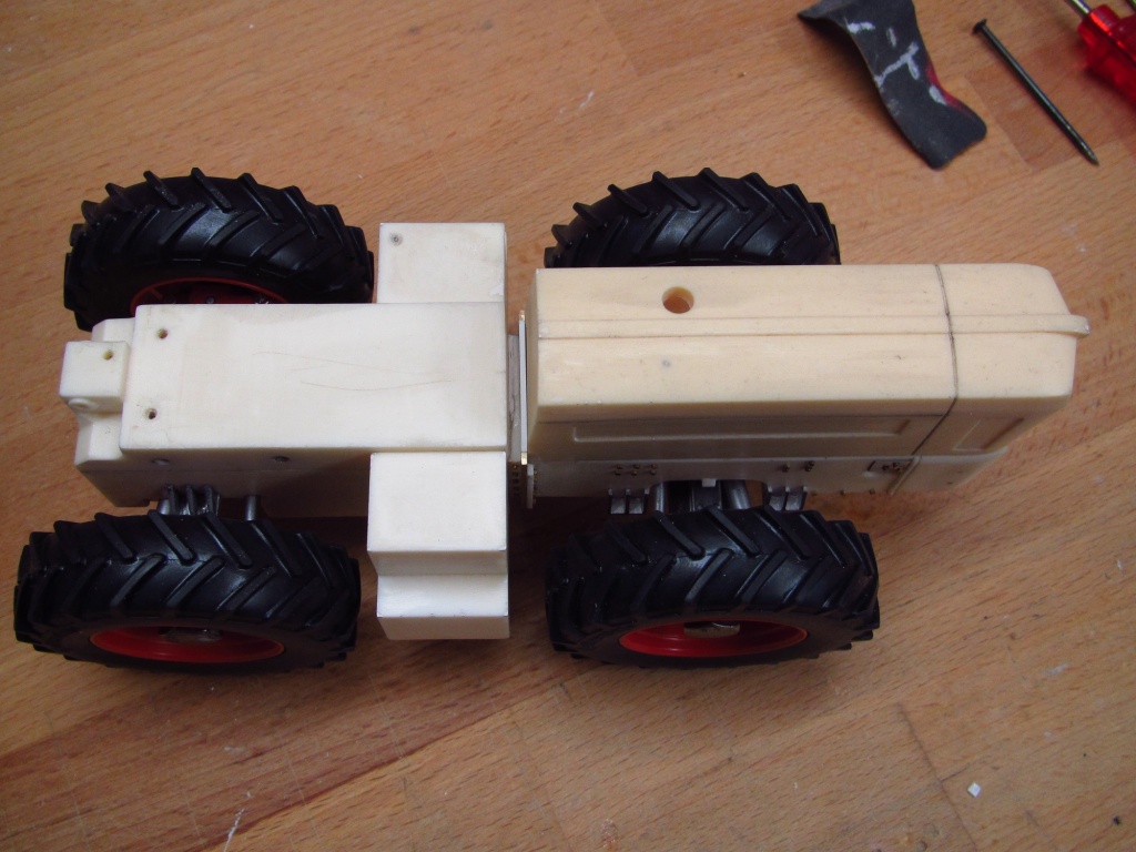

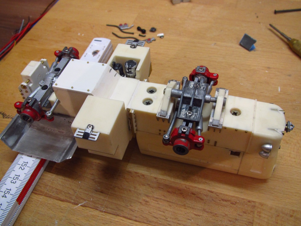

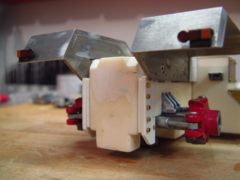

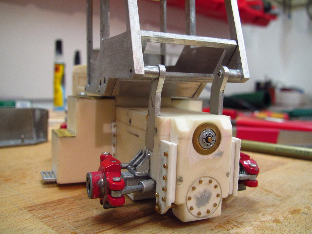

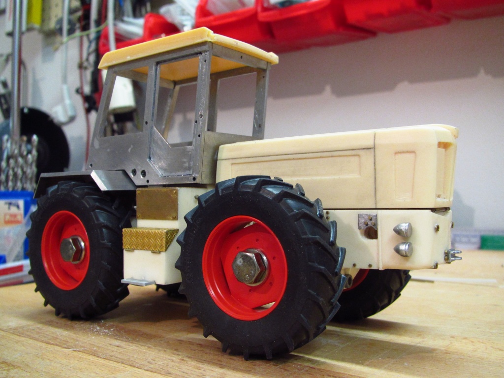

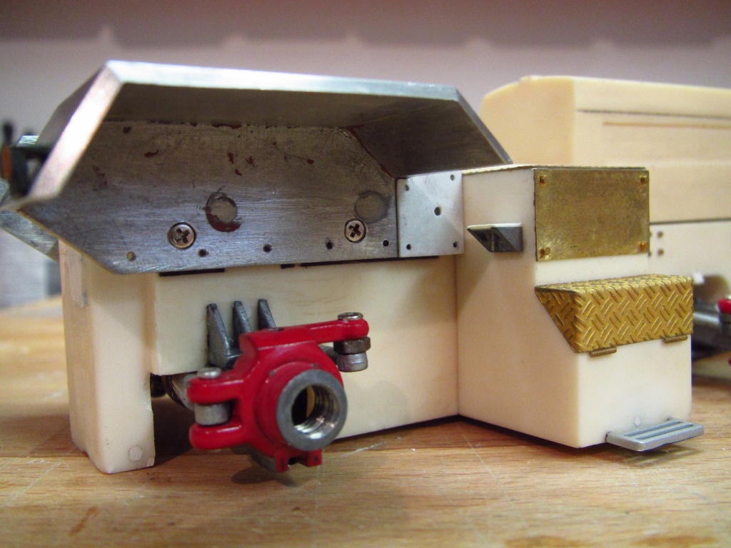

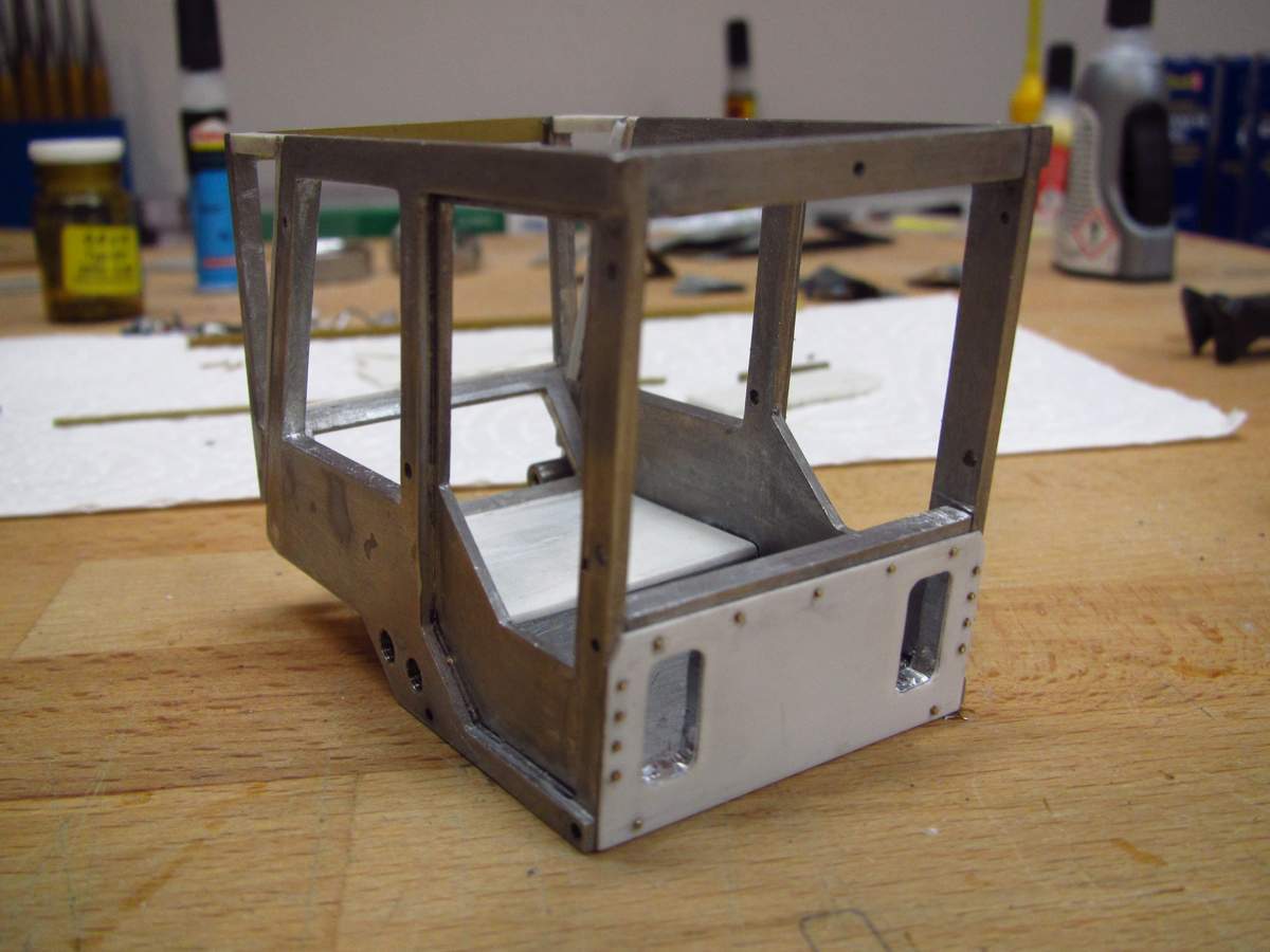

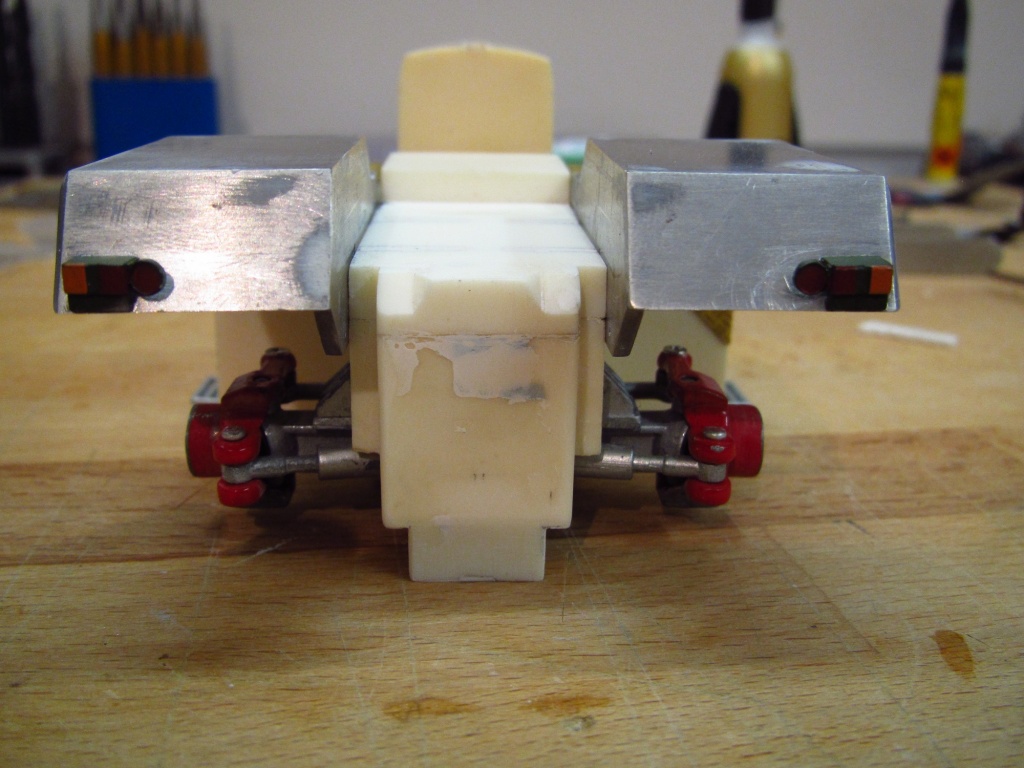

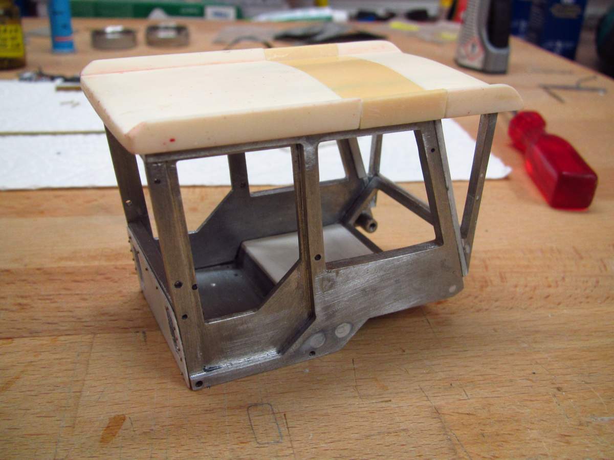

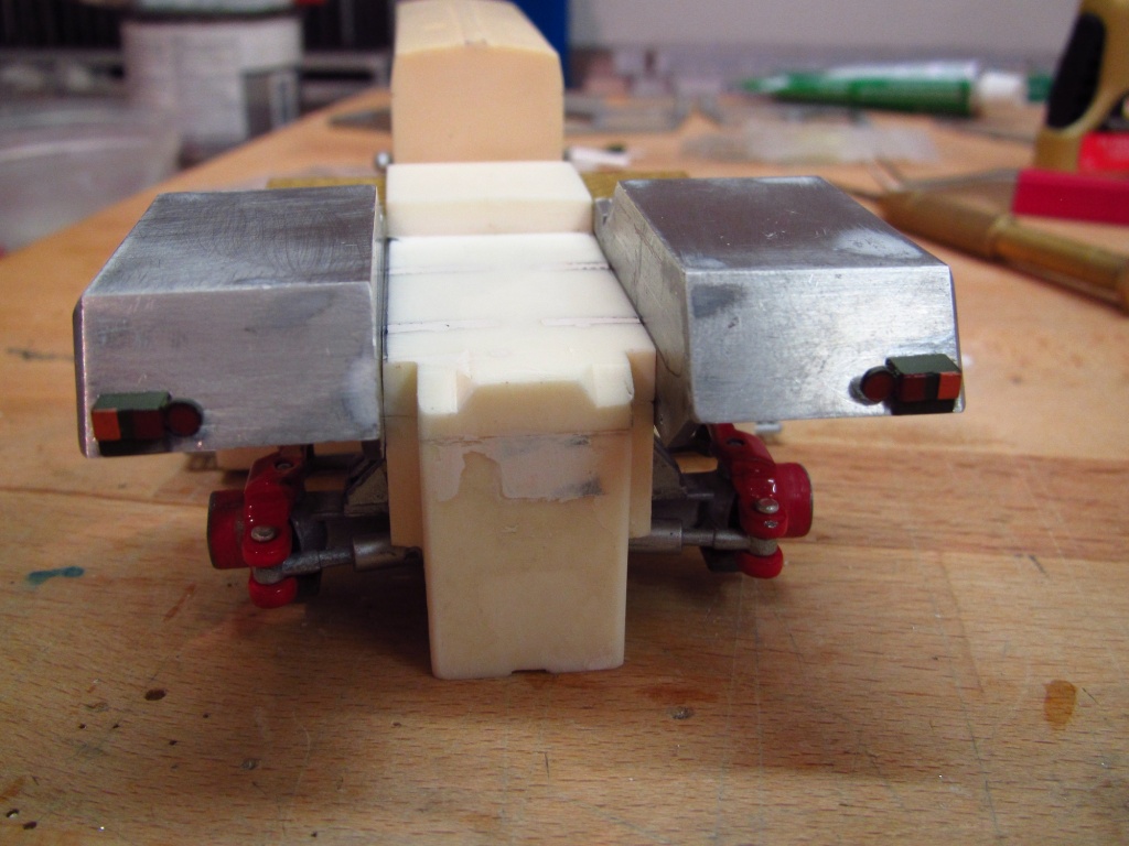

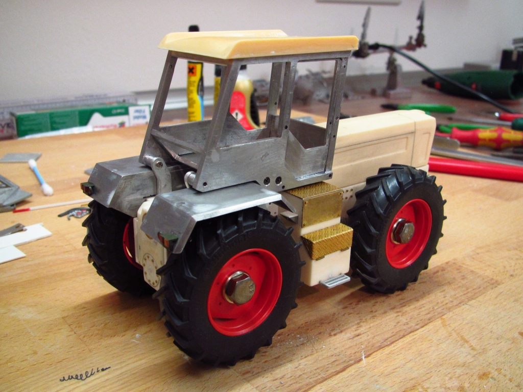

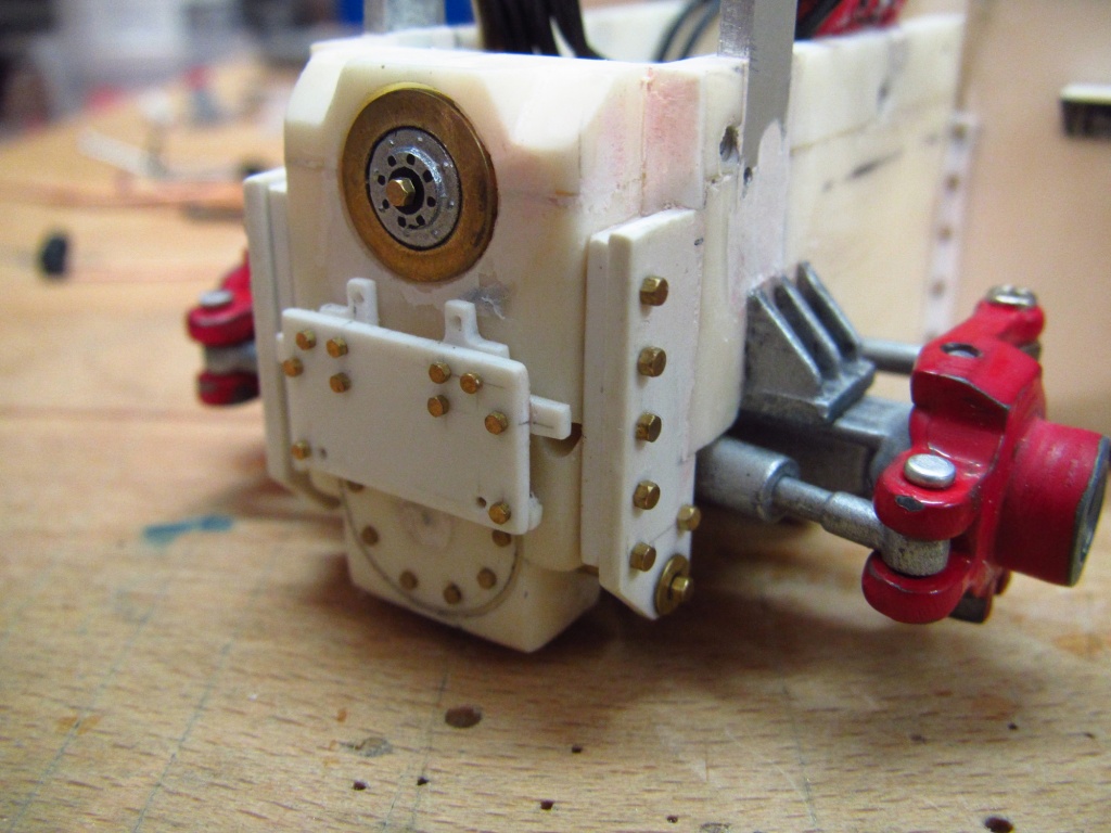

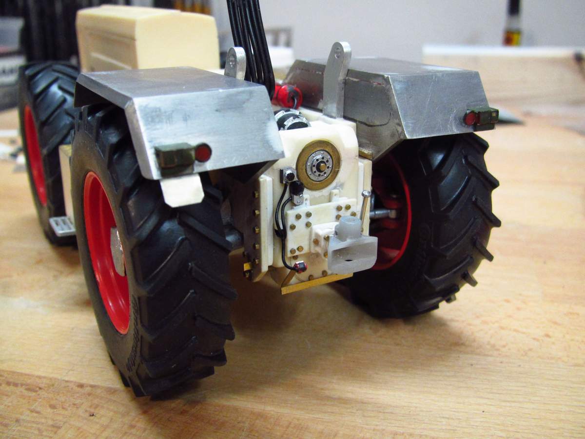

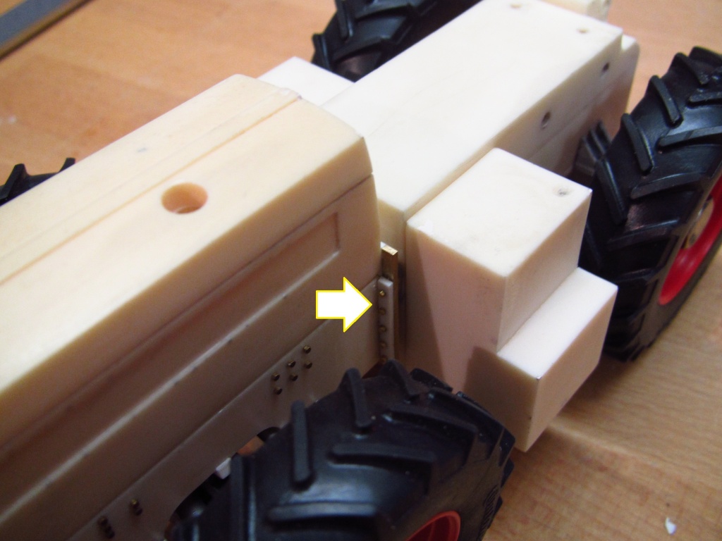

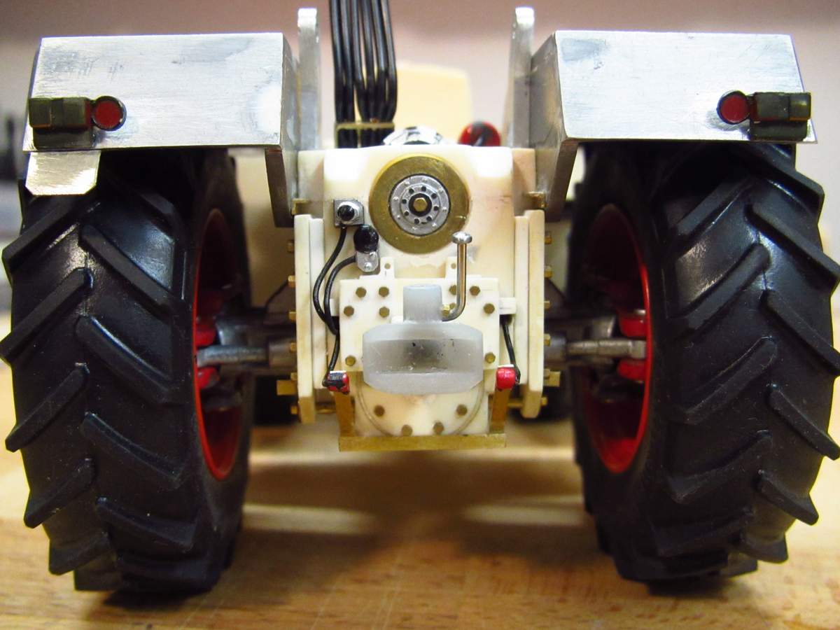

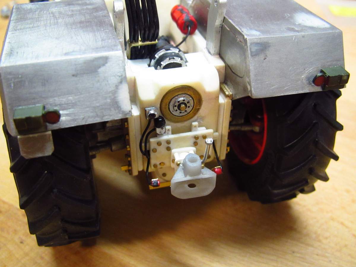

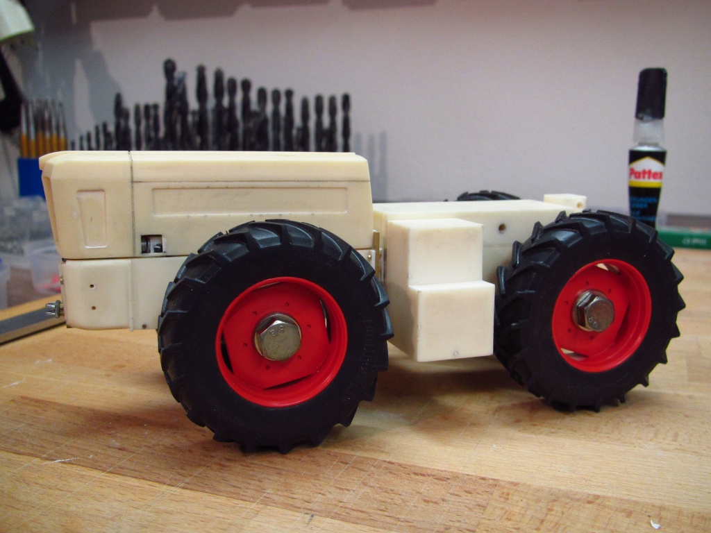

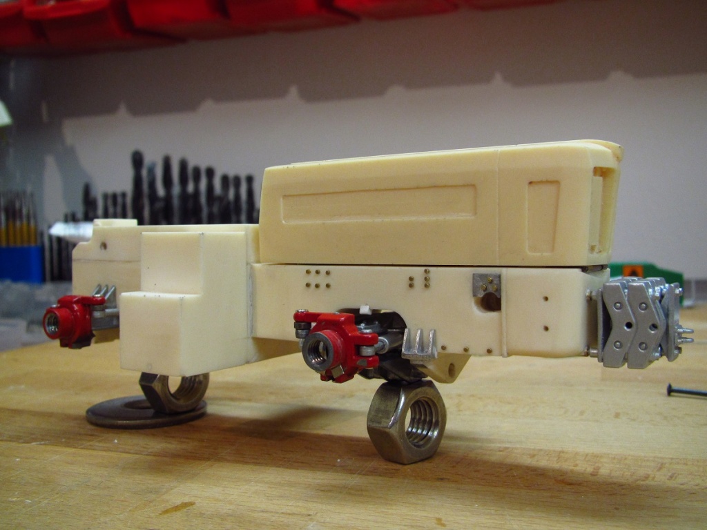

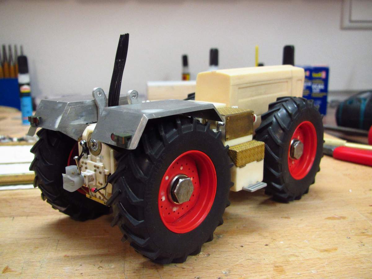

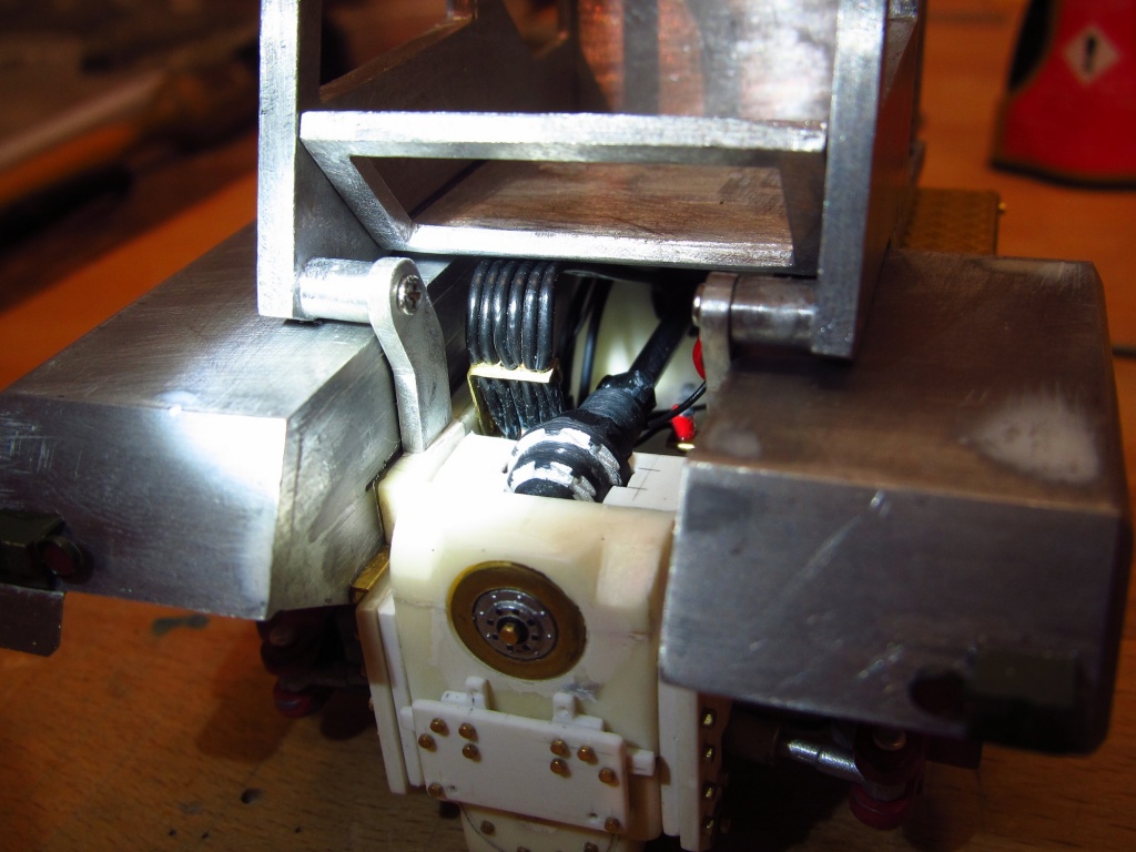

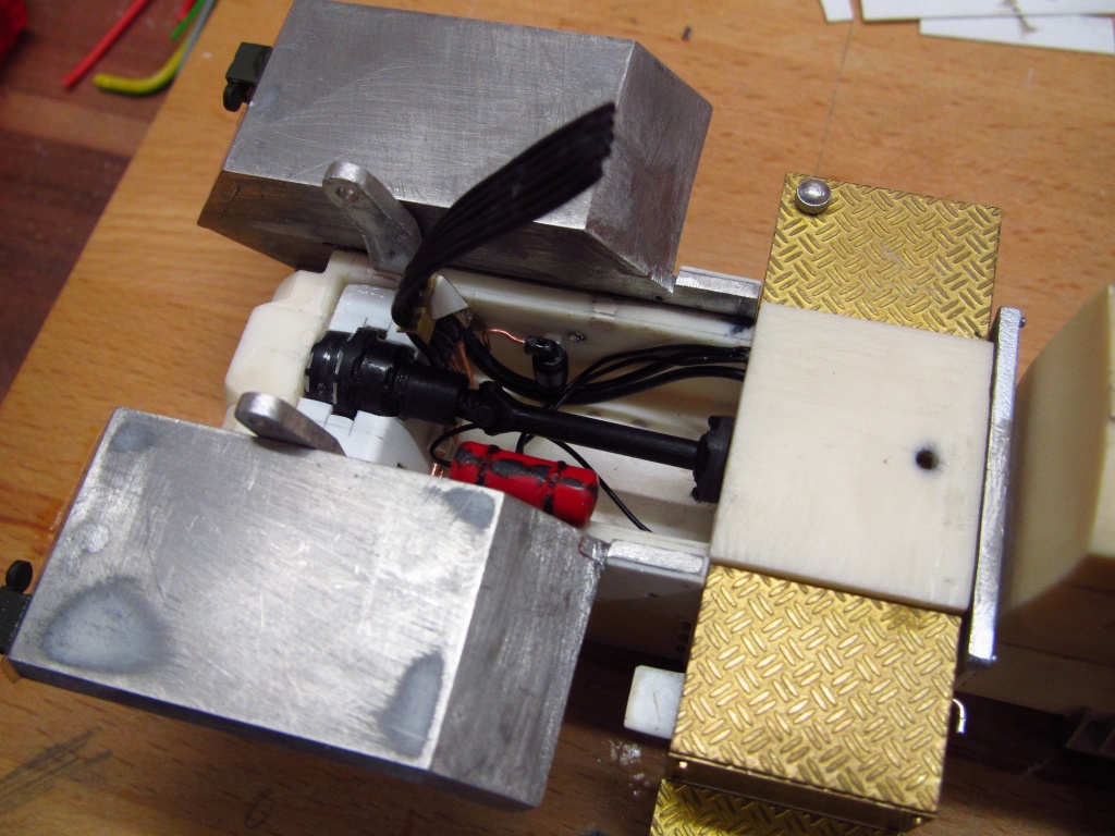

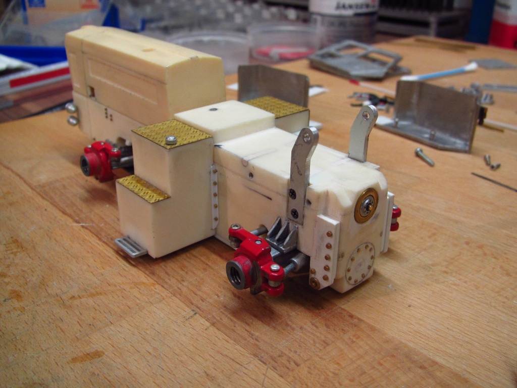

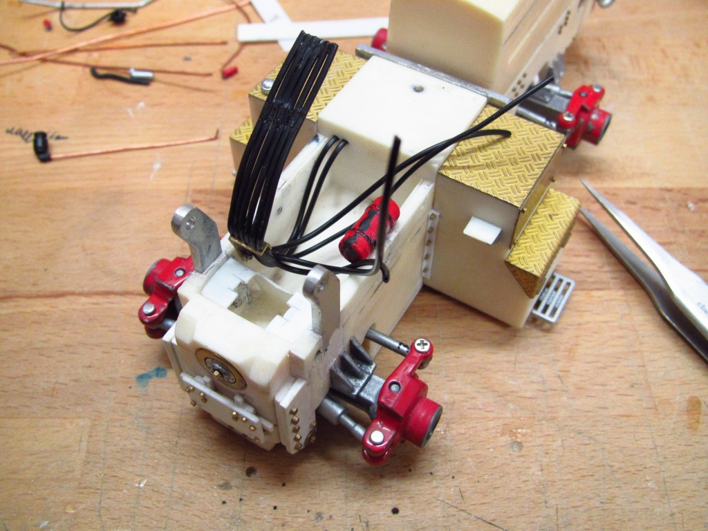

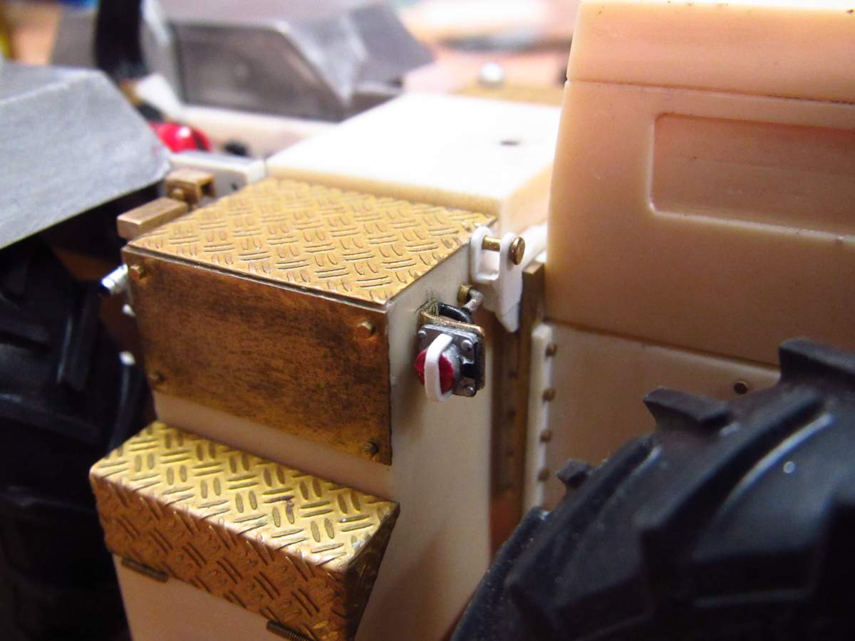

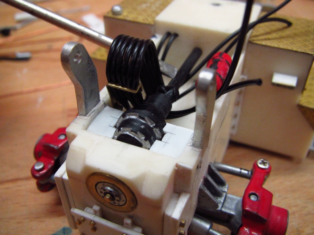

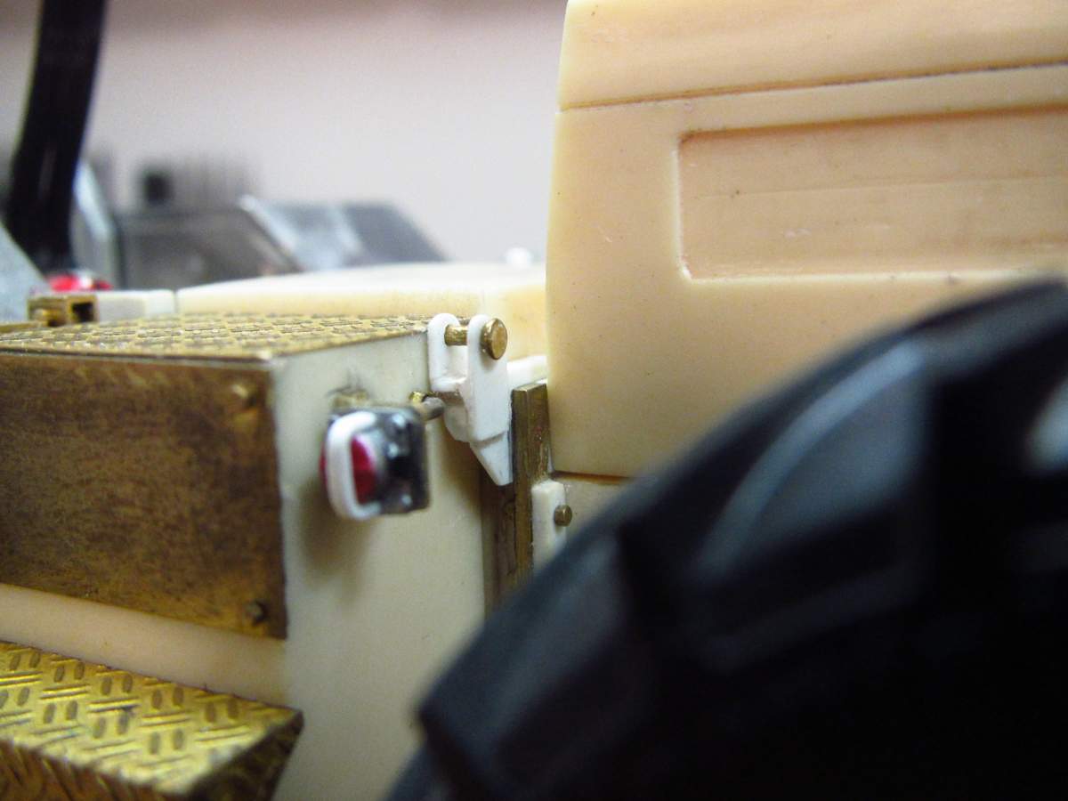

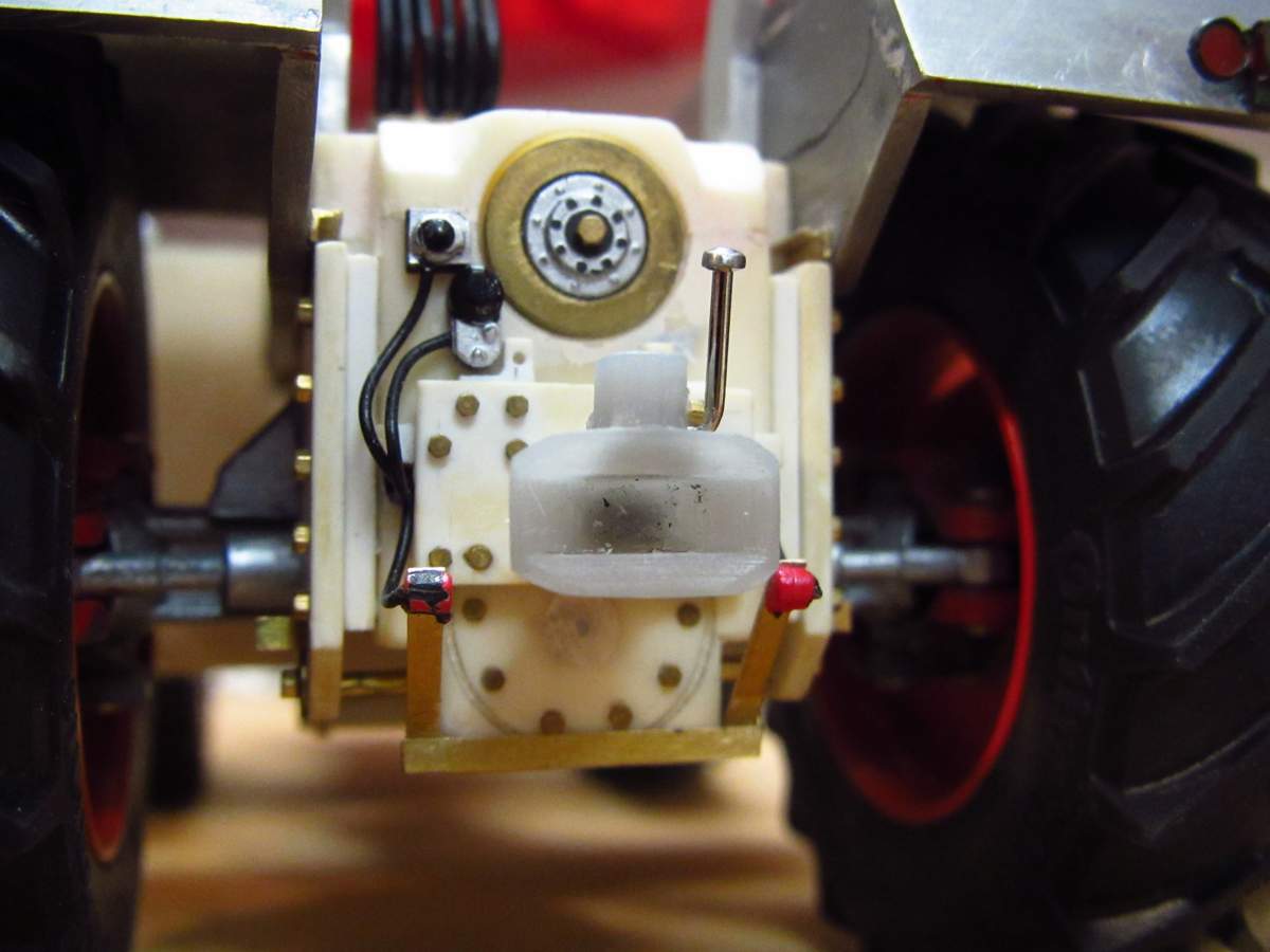

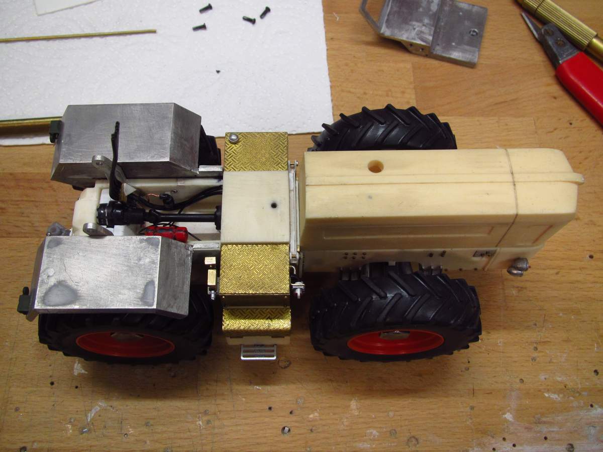

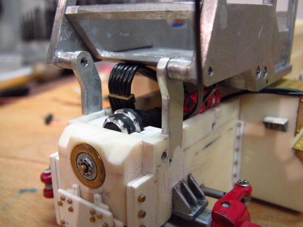

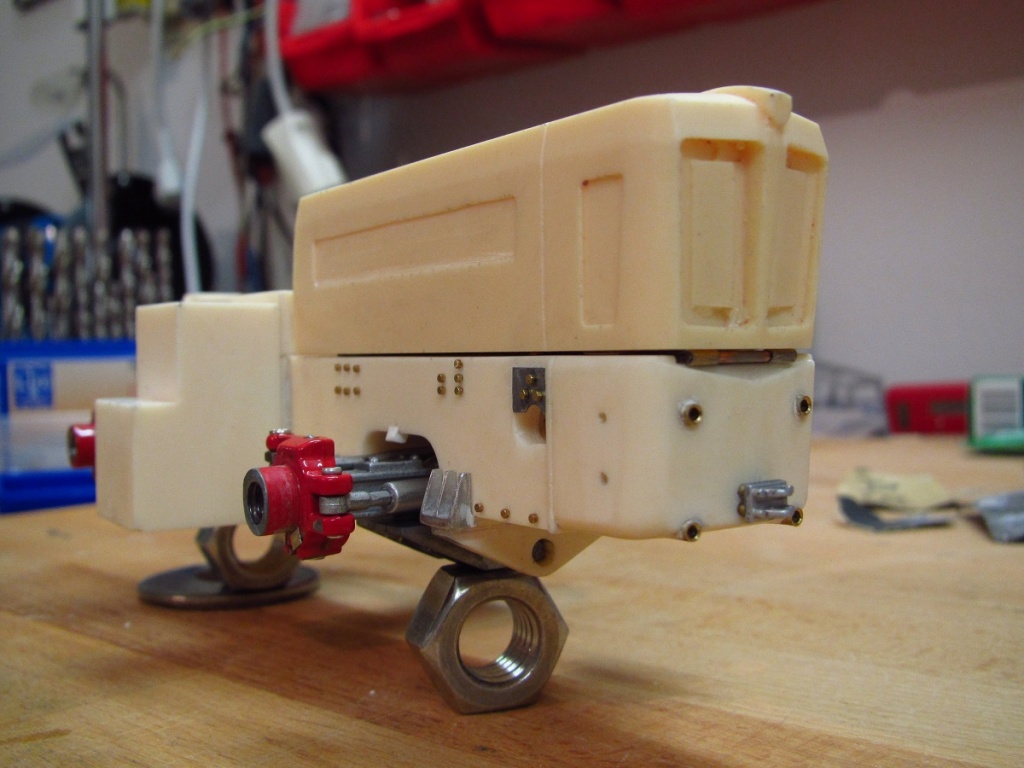

Soooo,

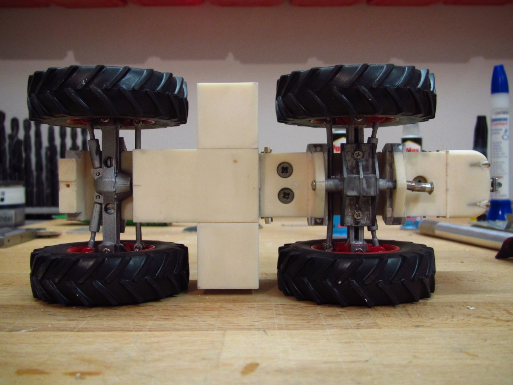

viel Spachtel- und Schleifarbeit (ich erhoffe mir, das man die Arbeit nach dem Lackieren sieht, jetzt noch nicht so wirklich...)
Nachdem ich dann die Tage noch zwei Räder von einem Forenkollegen bekommen habe, konnte ich Vorder- und Hinterachse
ausrichten, Spur, Sturz und Radstand passen nun...!Der Pömpel rechts an der Vorderachse dient als "Montagehilfe", der verschwindet noch...

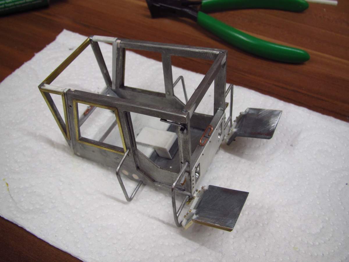

... und noch ein paar weitere Details:
Update folgt in den nächsten Tagen oder Wochen....

Sehr schöner Fortschritt, aber müssten da nicht Zwillinge oder Drillinge drauf?
Astrein - bin gespannt wie´s weitergeht.

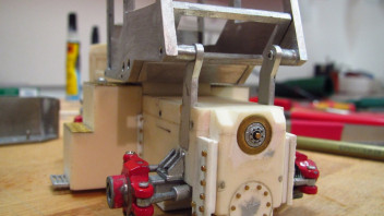

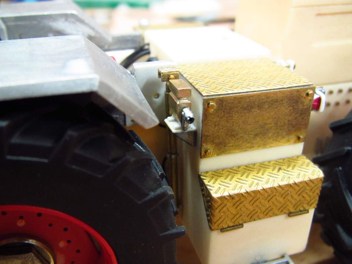

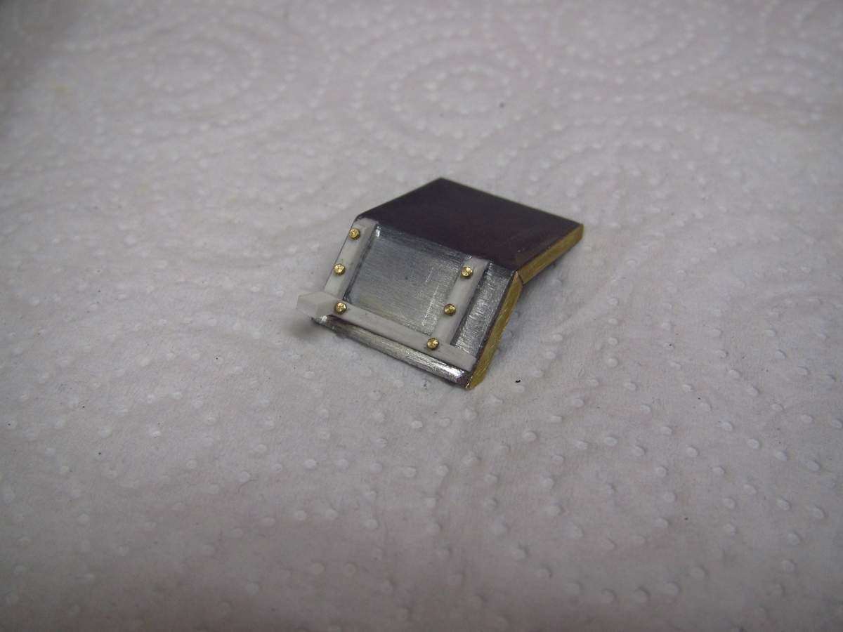

Welche Größe verwendest du für die Schraubenattrappen?
Nö, auf den nicht!
Franz:
Die Schlüsselweite beträgt 1mm, Kopfhöhe 0,6mm, das Gewinde 0,6mm!
Ich werde aber auch noch andere Größen verwenden, ich meine die haben
u.a. eine Schlüsselweite von 1,3mm, wenn mich nicht alles täuscht... -
