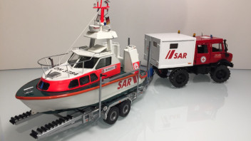

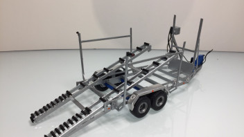

- Spezialtrailer für Boddenboot
- ursprünglich 4 Einheiten: Boddenboote Barsch, Zander, Wuppertal ( ehemals Butt) und Hecht,
Wuppertal heute ohne Zugfahrzeug, Hecht hinter John Deere 7730 in rot!

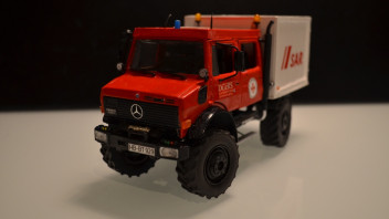

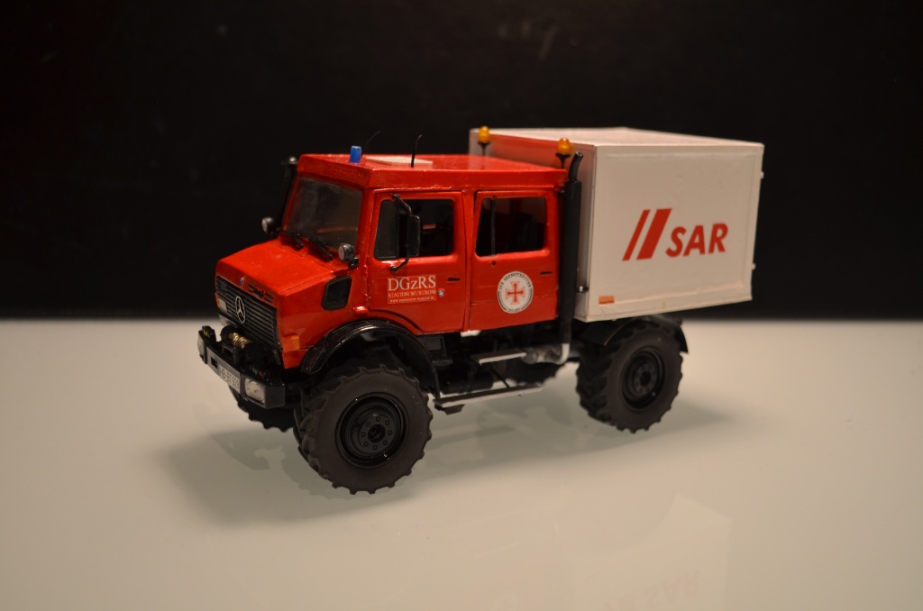

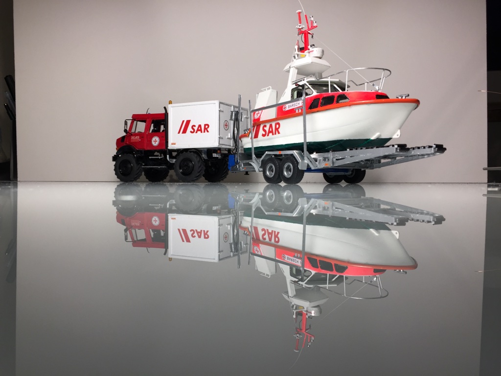

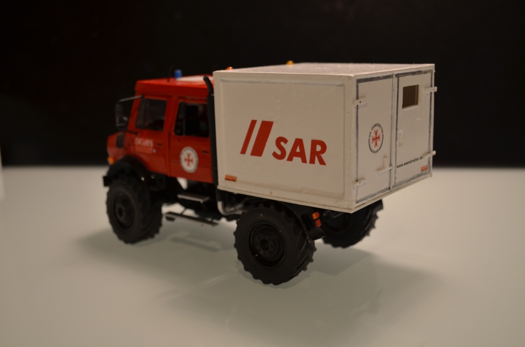

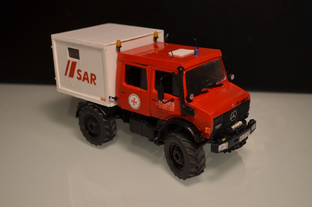

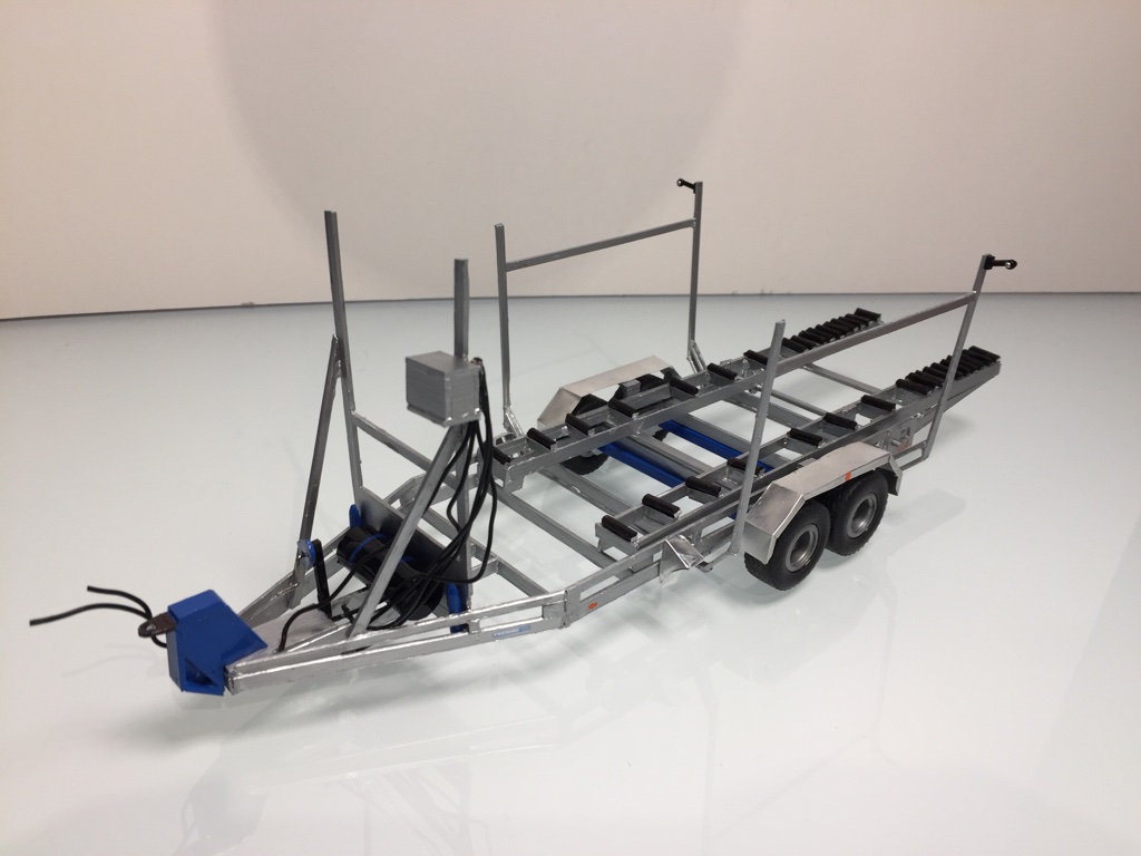

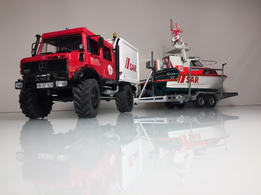

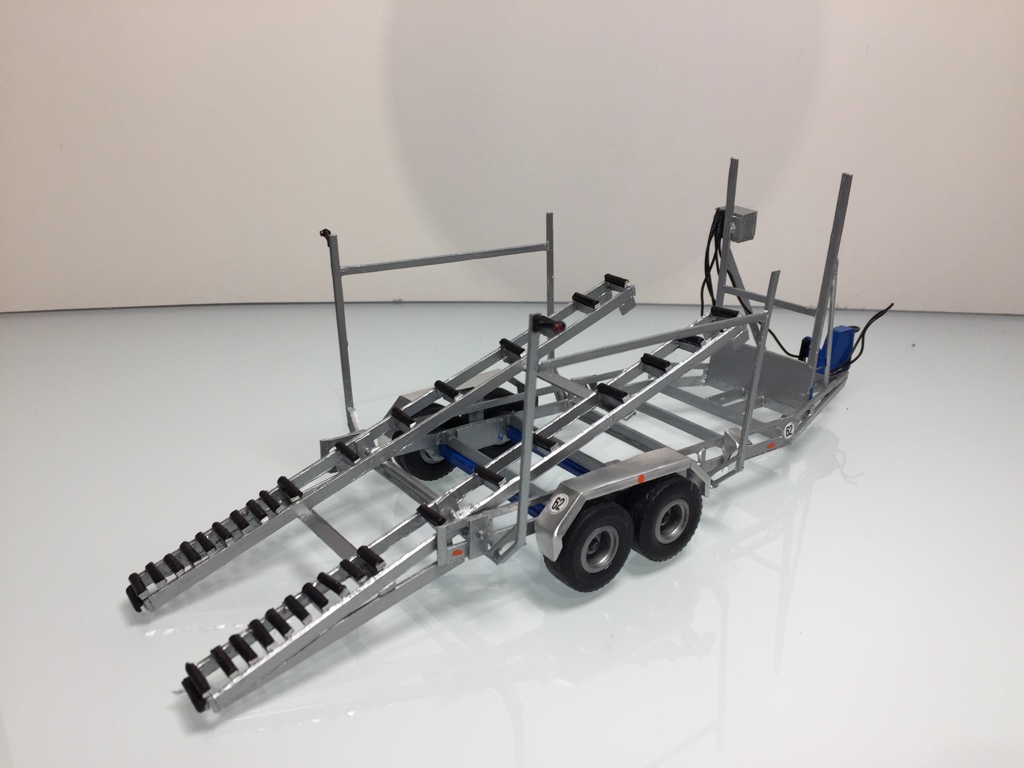

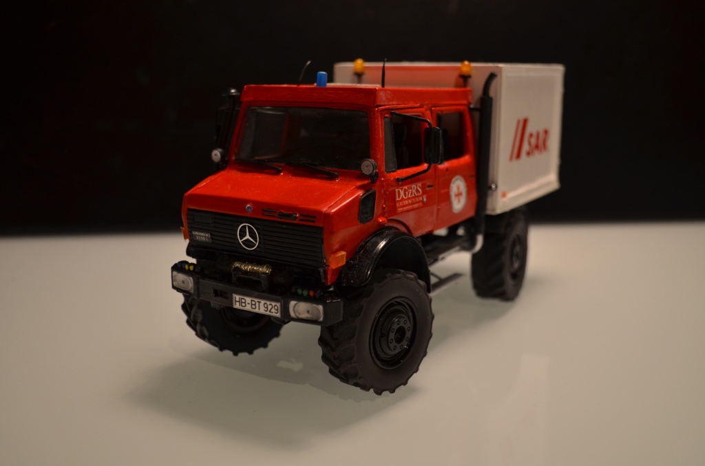

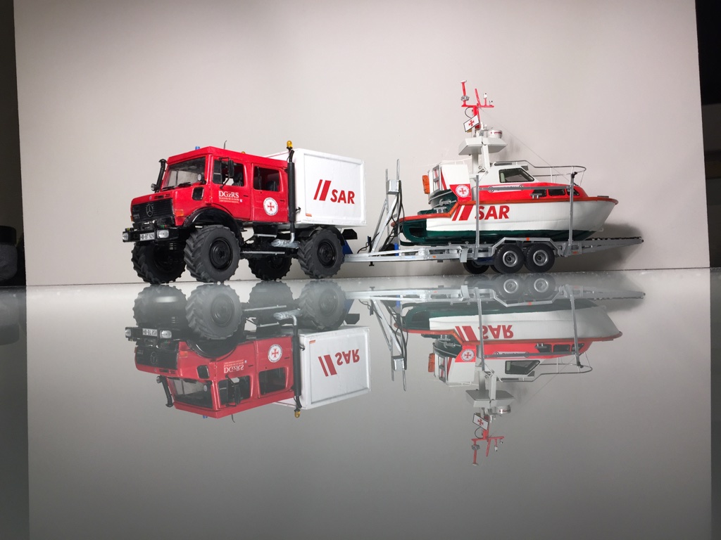

Also zum Modell:

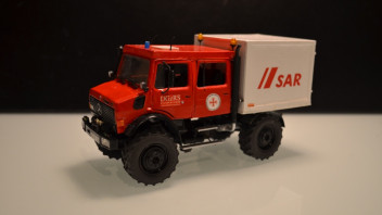

Grundlage war natürlich ein Schuco Unimog 1600, der wurde erstmal vollständig auseinandergenommen.
Maßnahmen:
- Kabine mit zwei Ersatztüren und Poly zur Doka ergänzt, rot lackiert
- Neue Sitzbank hinten
- Rahmen verlängert
- Lenkung filigraner
- Kommunalplatte entfernt und durch Stoßstange ersetzt
- Neue Reifen vom Siku Siga Duo
- Anpassung der Unimog-Felgen als Einsatz in die Dolly-Felgen
- neue Kotflügel hinten

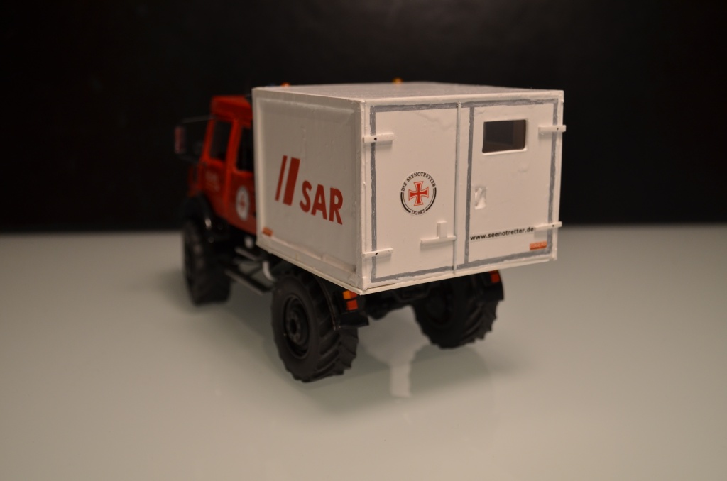

- Kofferaufbau aus Poly
- Seilwinde
- Blinker unten, Entfernung der alten 1600er
- RKls, Blaulicht, Antennen, Dachluke
- Trittbretter
- Anhängerkupplung
- Aufkleber
So, genug Text:

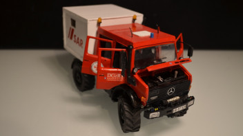

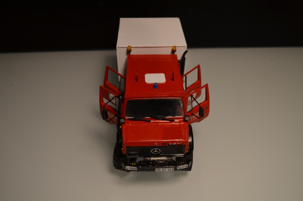

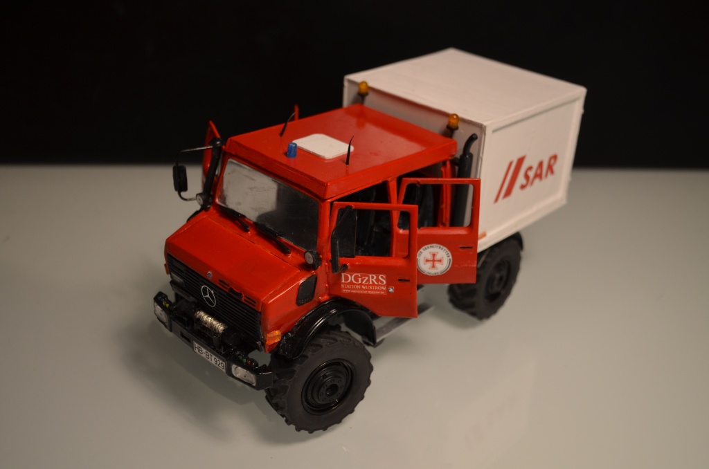

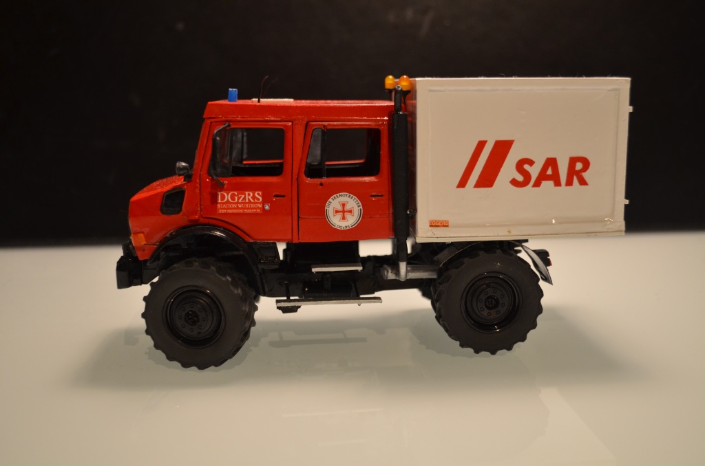

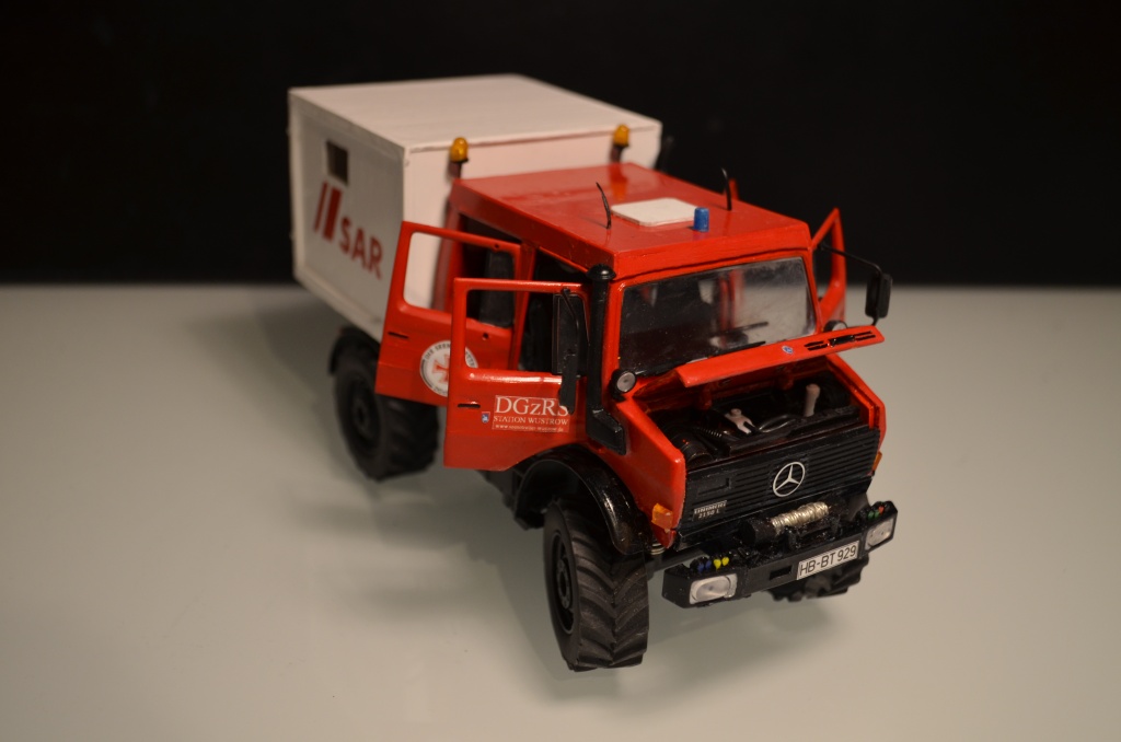

Es sind natürlich alle Türen zu öffnen

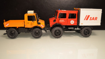

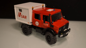

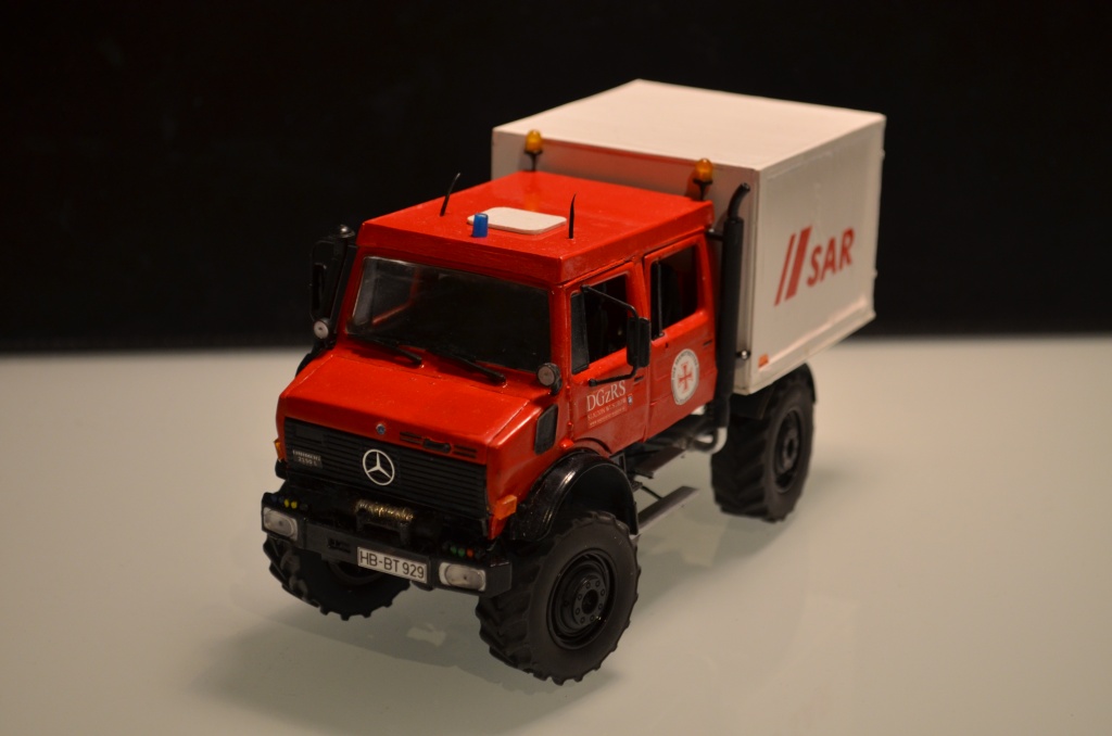

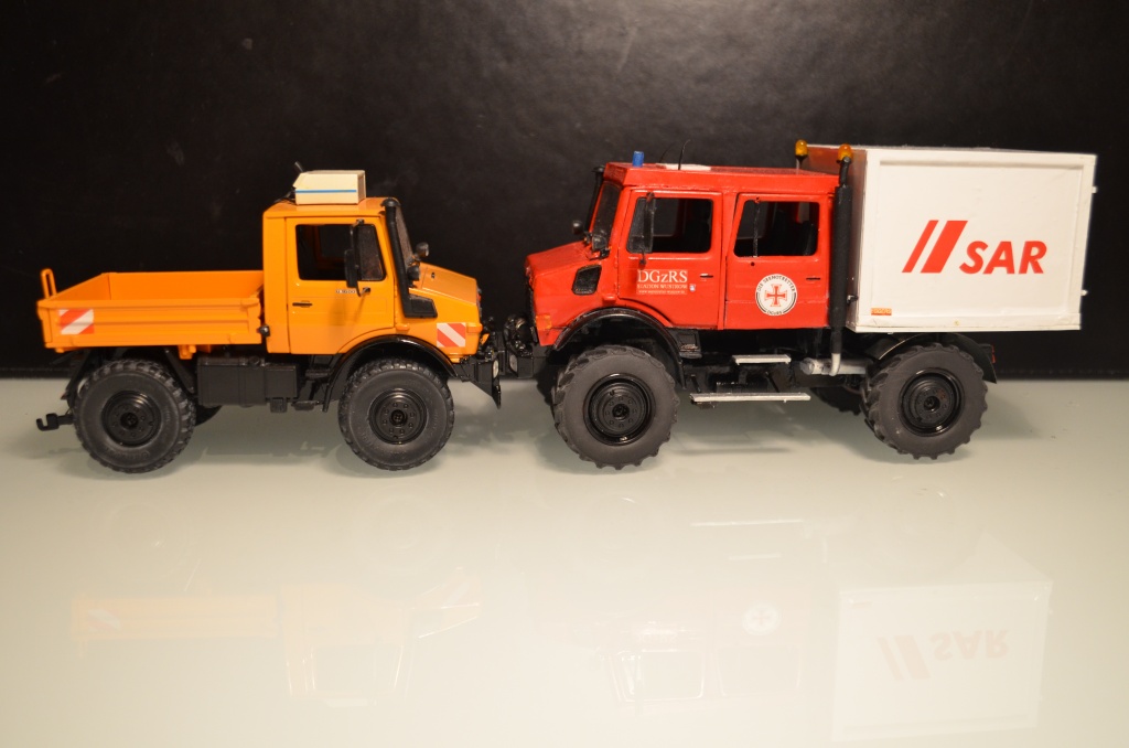

So hat er auch mal ausgesehen Hier sieht man gut die Unterschied zwischen dem "kleinen" 1600er und dem großen Bruder
