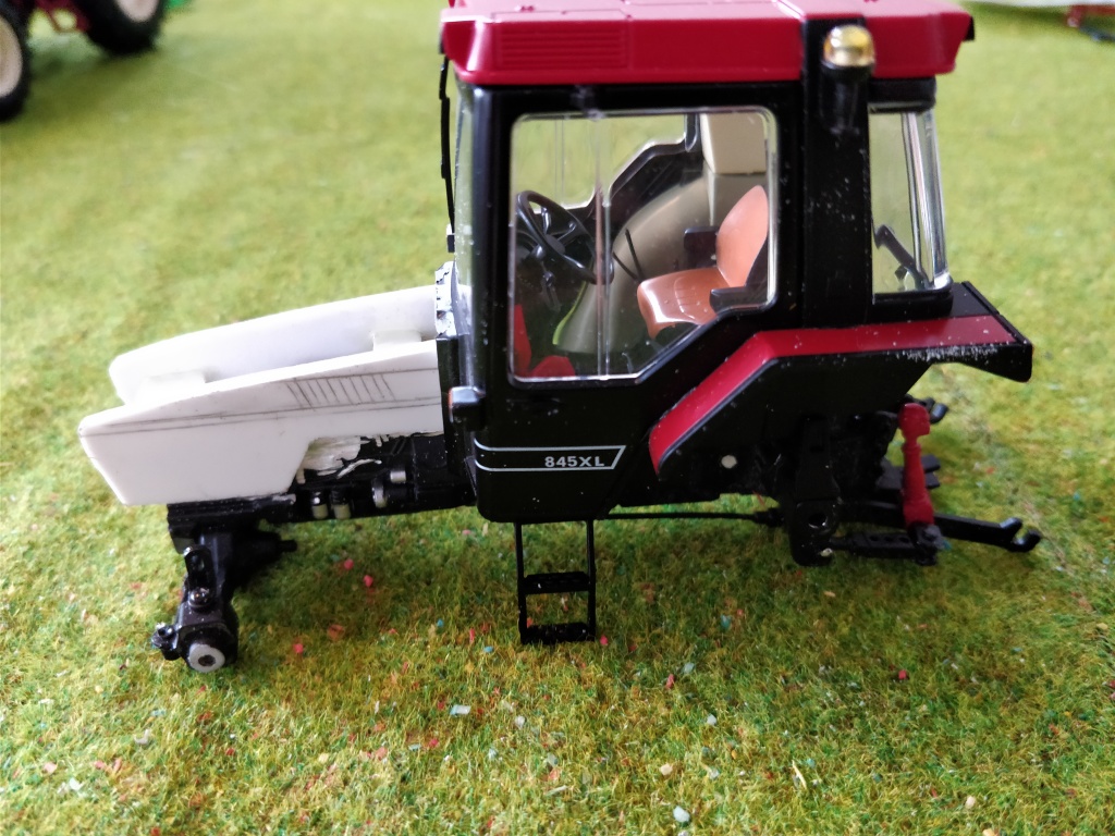

Servus miteinander. Wie ihr schon im Titel lesen könnt soll hier ein Case 844XL Plus "Schräghauber" entstehen. Mir ist bis jetzt noch ein solches Modell nicht bekannt... Schade eigentlich! Das Projekt befindet sich noch ganz am Anfang aber seht selbst

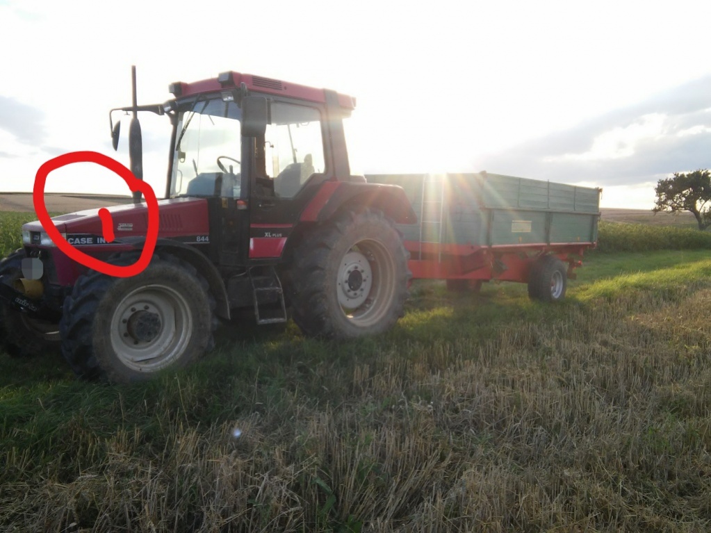

Bei der Haube würde ich noch versuchen den Knick, der beim Original vorhanden ist noch umzusetzen. Bei Deinem Seitenteil kann ich den zumindest nicht erkennen.
Ich habe mal versucht den Knick in Deinem Vorbildfoto zu markieren. Ich würde noch versuchen die Kante, wo das Blech mit der Typenbezeichnung an den darüber und darunter liegenden Blechen anstößt zu gravieren. Ebenso würde ich versuchen die seitlichen Kühlrippen im oberen Haubenteil umzusetzen. Solche Strukturen in der Oberfläche verleihen einem Modell immer gleich mehr Realitätsnähe.

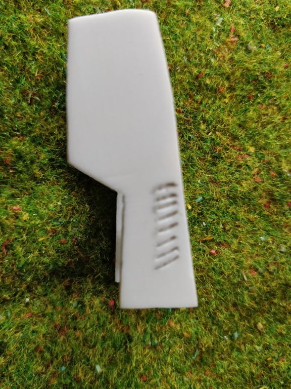

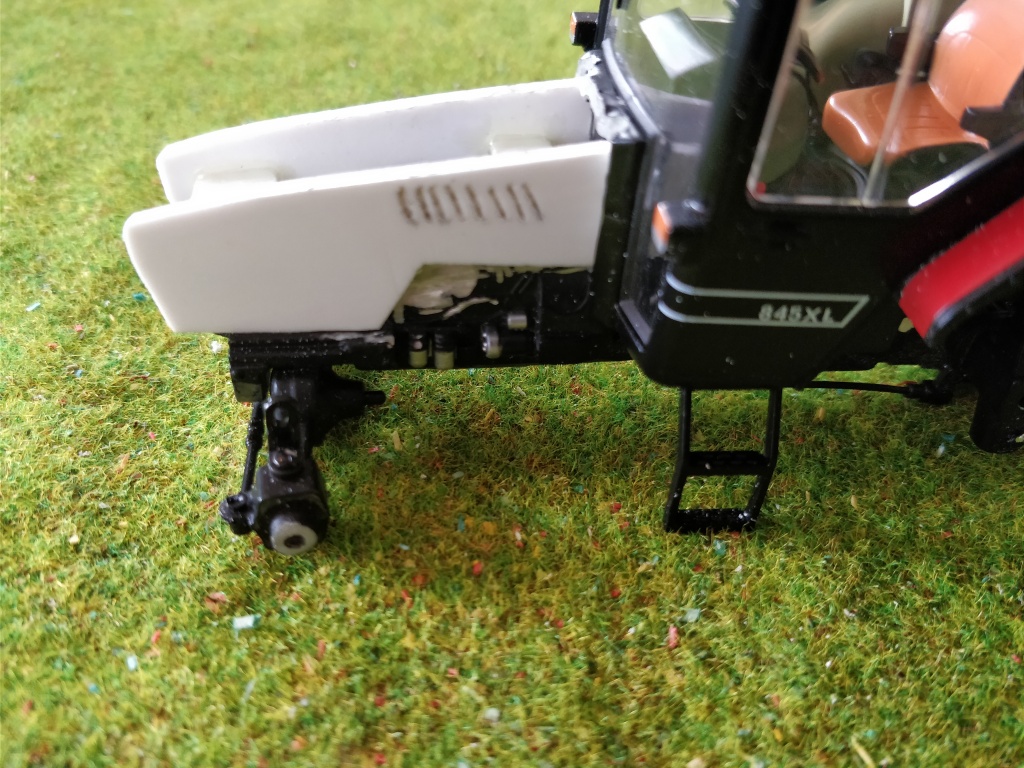

Es ging mal wieder bisschen weiter am Case. Zuerst einmal Platz für die Motorhaube geschafft. Die Seitenteile angefertigt sowie den Knick der Haube ergänzt und die Kühlrippen hinzugefügt. Und zu guter Letzt noch die erste Anprobe

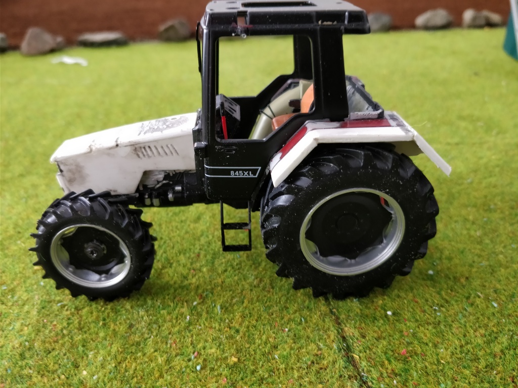

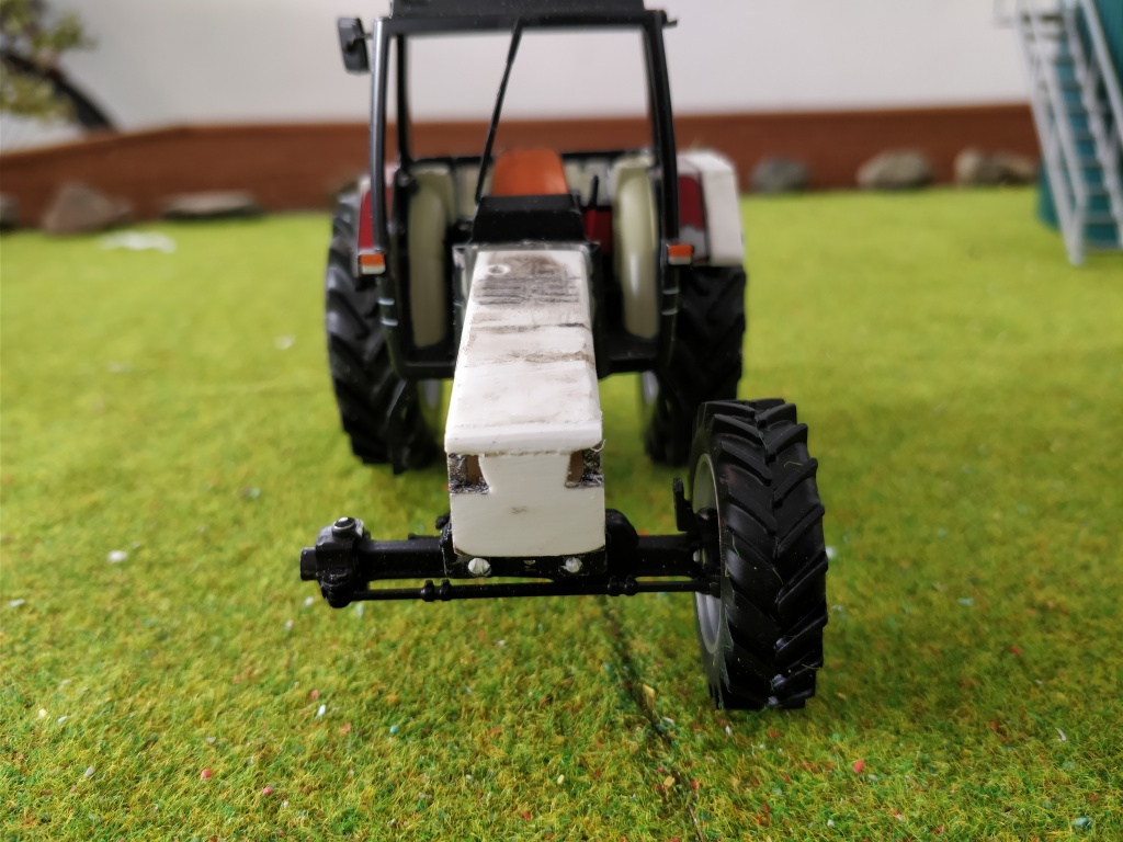

Nach längerer Pause ging es mal wieder weiter am Case Die Motorhaube wurde fertig gestellt (Scheinwerfer werden nach dem Lackieren eingebaut). Außerdem habe ich die Kotflügel verbreitert und den Originalen angepasst.
Freue mich uber eure Meinung und Tipps -

mir gefällt, was ich da bisher auf Deinem Basteltisch sehe. Die seitlichen Lüftungsschlitze stehen dem Schlepper gut zu Gesicht.
