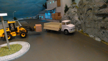

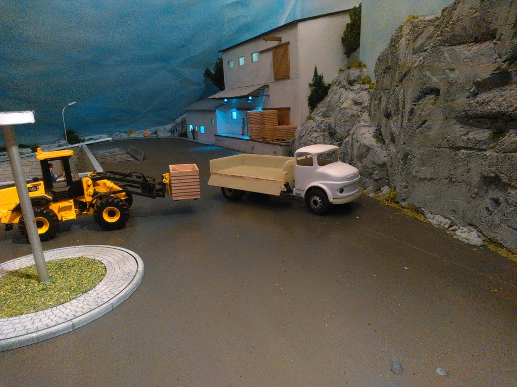

    Ich bin relativ neu hier im Forum und wollte mal mein aktuelles Bauwerk vorstellen.
    Ich habe vor einiger Zeit mal einen Mercedes Rundhauber in 1:10 als Crawler gebaut. Und nachdem ich mir nun auf dem Dachboden eine kleine Siku Welt gebastelt habe, hab ich ihn mir noch mal in 1:32 gebaut.
    Die Achsen stammen von den Siku LKWs, der Rest ist selbst gebaut. Das Fahrerhaus besteht aus GFK. Der Aufbau weitestgehend aus GFK Platten und Polystyrol (ABS)Platten.
    Als Fernsteuerung dient Spektrum. Funktionen: Motor, Lenkung, Klappe rechts öffnen, Kippen, Licht, Bremslicht, Rückfahrscheinwerfer und Warnblinker.
    Mitlerweile ist er lackiert. Ich bin gerade noch an Restarbeiten. Neuere Bilder folgen...

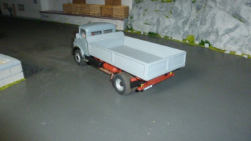

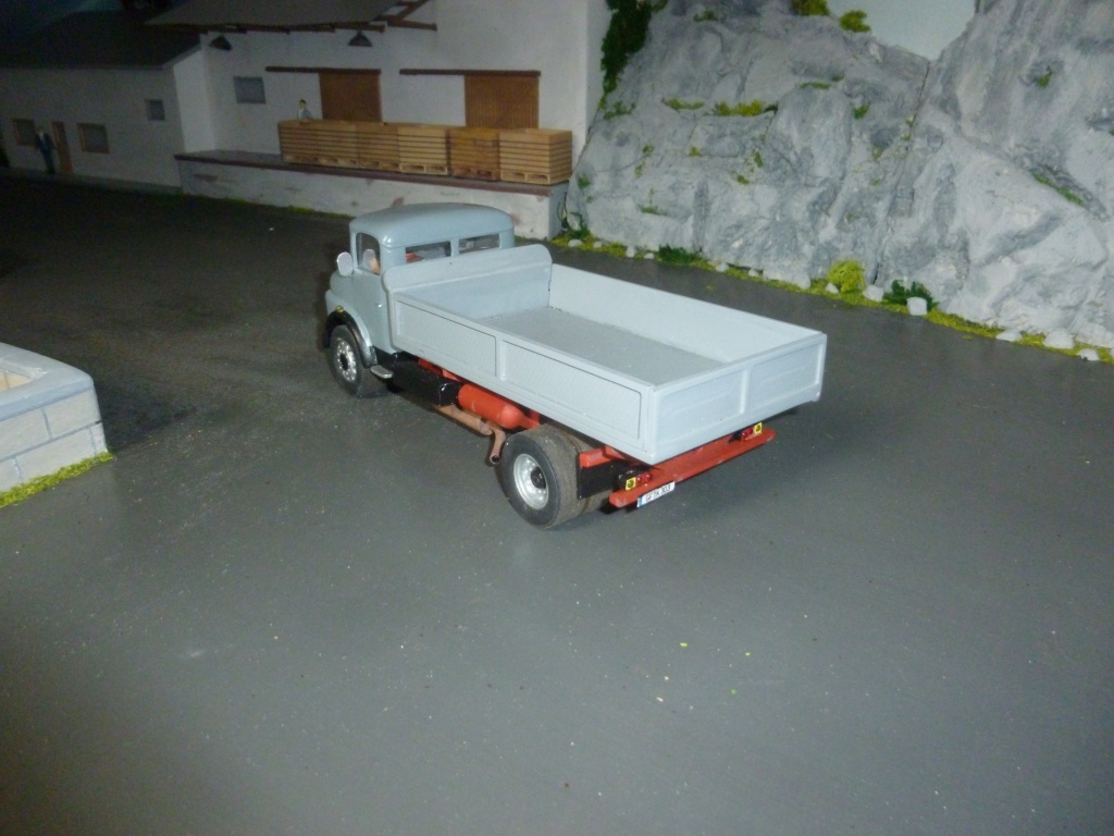

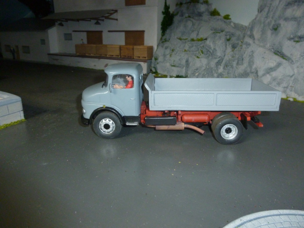

    Hatte ja gestern kein aktuelleres Foto. Hier welche von heute:

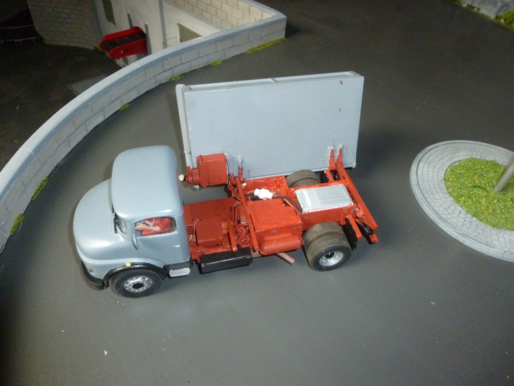

    Um das Akku (1S 850mAh) zu wechseln, kann man die Pritsche einfach aufklappen.

  • Danke noch mal!
    Zu der Idee mit den Handy Akkus:
    Flach sind sie, aber auch recht großflächig.
    Ich habe hier ein 1s (3,7V) 850 mAh Akku drin. Diese Akkus fliege ich auch in kleinen FPV Coptern, daher habe ich davon eine Menge und sie sind auch noch sehr billig!!!!
    Mit der Kapazität fährt der LKW länger als ich Lust habe und das Wechseln dauert kaum eine Minute!
    Mal schauen wie er sich so in der Praxis bewährt, vielleicht komme ich ja auch mal dazu auf anderen Siku Landschaften zu fahren!

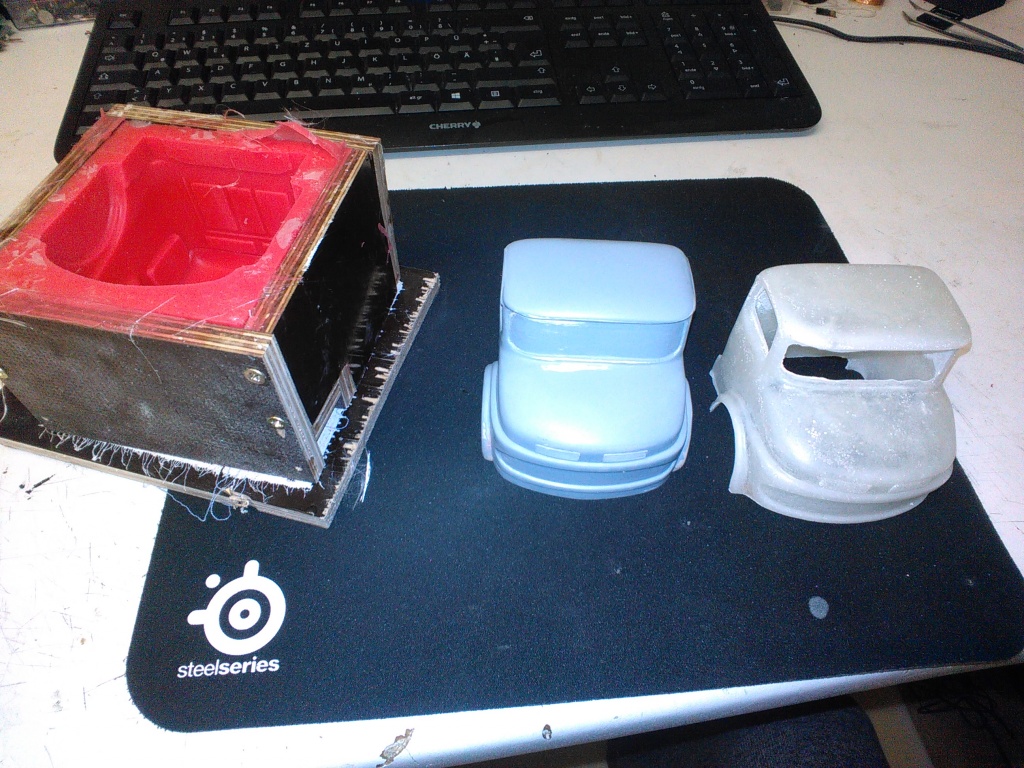

    Zum Thema "wie baue ich ein Fahrerhaus" folgendes:
    Ich bin eigentlich U-Boot Modellbauer. Also ferngesteuerte Boote aus GFK (Glasfaser-Verstärkter-Kunststoff).
    Ich habe mich in den letzten 20 Jahren einiges an GFK Rümpfen gebaut, auch mal LKWs und Hubschrauber.
    Der Rundhauber ist genau so entstanden: Urform - Form - Laminiertes Endprodukt.
    Hier mal die drei Teile.
    Links die Form (Silikon), in der Mitte das Urmodell (gedruckt und gespachtelt) und rechts das Endprodukt (einteilig und extrem stabil)
    Das Urmodell habe ich am Rechner in 3D gezeichnet und dann gedruckt. Was die Zeichnung nicht hergab habe ich dann mit Spachtel modeliert :p.
    Das Fahrerhaus ist nicht perfekt (spätestens nach dem schlechten lackieren und dem Einkleben der Scheiben, hatte es Schönheitsfehler) aber das sind die Siku Trecker auch nicht!:):)
    Volker
