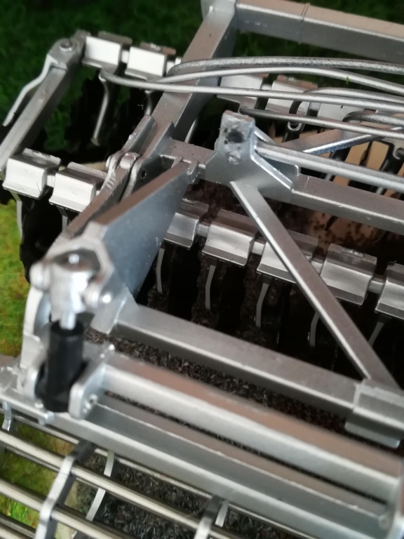

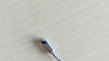

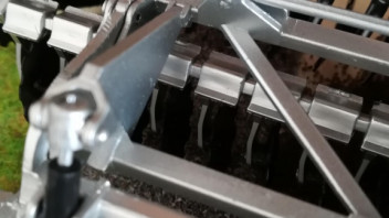

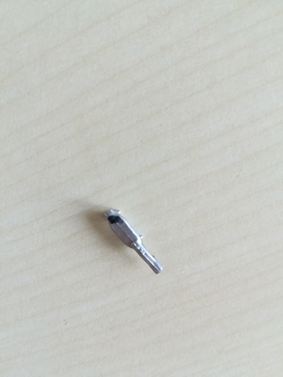

Mein Problem ist, dass bei meinem Samson beim einklappen ein kleines Teil abgekracht ist. (Wollte das Fass in die Vitrine stellen vorher aber auch noch ausgeklappt anschauen). Habe zwei Bilder gemacht.
Wie bekomme ich es hin dass das Teil wieder richtig hält und mir kein Kleber wie beim dritten Bild vom Case sofort wegläuft. (da habe ich mit so einem Uhu Sekundenkleber vor längerer Zeit mal gearbeitet)
Soll ich dann da bei der Verklebung etwas alten Kleber weg machen oder irgendwie eine Verbindung herstellen (diesen schwarzen Punkt vertiefen oder so)?
Ich hoffe ihr wisst da mehr als ich, was ich machen kann!:D

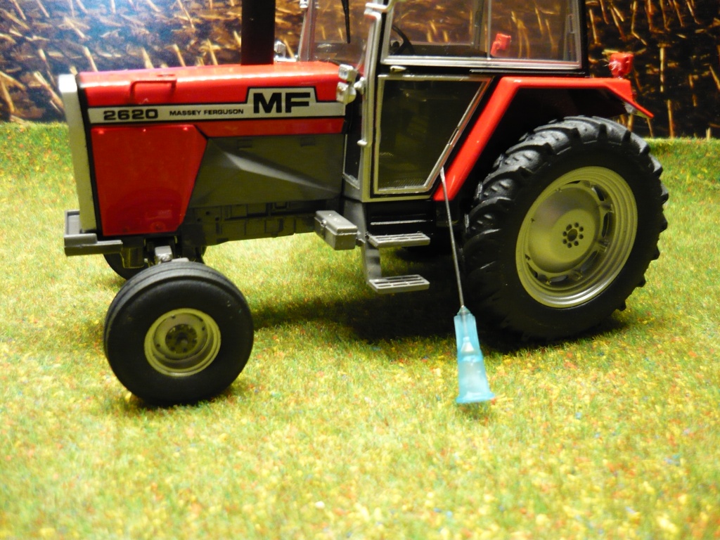

Ich setze auf die Klebertube eine Spritzenkanülle um den Kleber zudosieren.

Mir geht es um das Teil, welches mir dummerweise abgekracht ist. Wie bekomme ich den besten halt zwischen dem abgefallenen Teil und dem noch festen Teil hin. Wie auf dem Bild zu sehen ist da relativ viel Altkleber noch drauf. Soll ich den weg machen oder was kann ich für einen guten Halt tun?
Hallo Lukas, die alten Klebereste müßten runter so gut es geht, dann gibst Du ein wenig Kleber (UHU strong & safe)
auf beide Flächen, auf das abgebrochene und das feste Teil, kurz warten dann zusammenfügen.
Der UHU Kleber ist zwar teuer, klebt aber wie Hölle.

Bei abgebrochenen Teilen hat sich bei mir bewährt in die beiden Flächen der Bruchstelle jeweils ein Loch zu bohren und darin nach dem Auftragen des Klebstoffes ein passendes Stück Draht einzusetzen. Dieser stabilisiert die Klebestelle und kann dann bei einer Beanspruchung ggf. auch Scherkräfte aufnehmen.

Der Tipp von Norbert mit dem z.b. 1mm Draht ist top. Damit halten 1:32 Spiegel perfekt. Hatte ich auch oft so gemacht.
Gerade wenn man mit Sekundenkleber klebt ist die spröde Verbindung sonst ruck zuck wieder ab.
