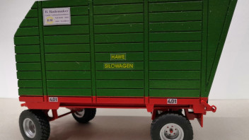

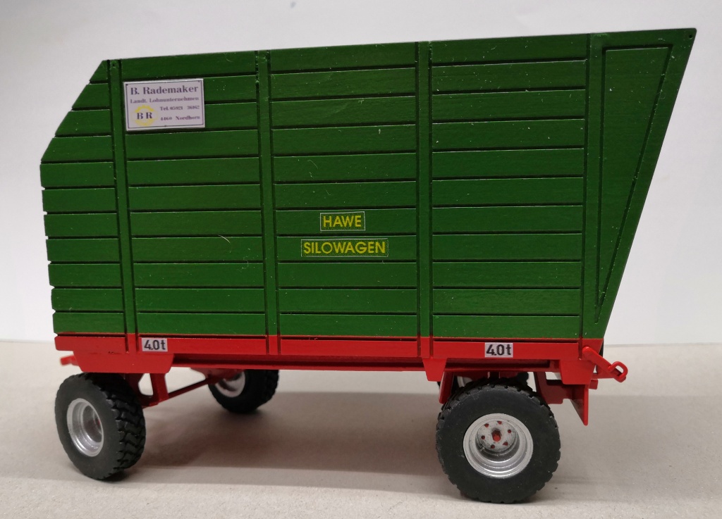

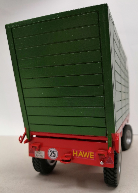

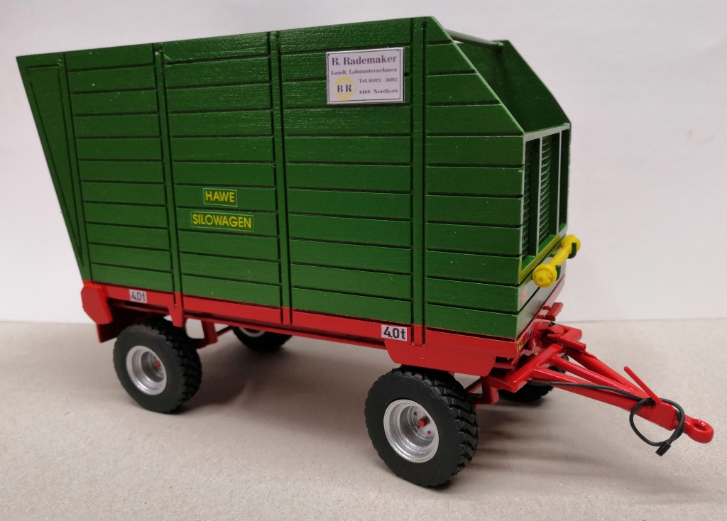

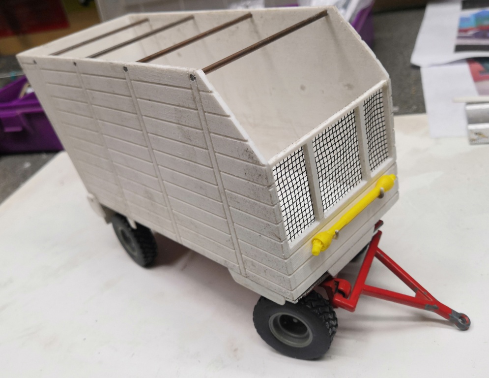

Hallo... Habe mal wieder die Winterpause genutzt und mir einen Silowagen gebaut. Waren bei uns sehr verbreitet... Das Grundgestell war ein alter Siku Anhänger. Die Frästeile sind von Trecker Tim und den Rest habe ich selber gebaut und lackiert. Die Beschriftungen habe ich mit Schiebebildern und Aufklebern selber gedruckt... Hoffe er gefällt euch!
Hawe SLW 20 Umbau Eigenbau
Hei Jens;),

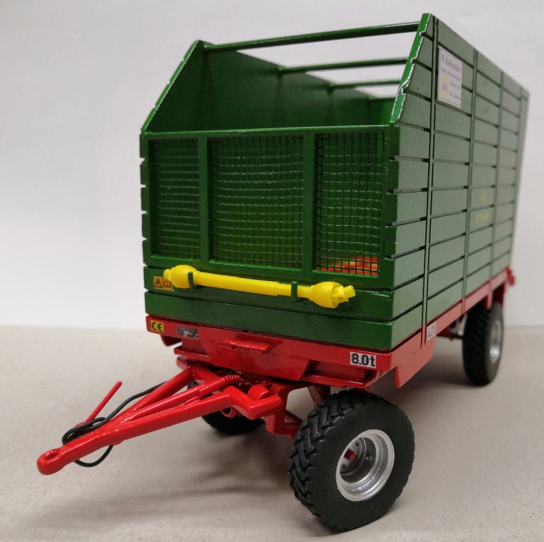

der sieht Klasse aus!!!!. Darf ich fragen was du für Reifen und Felgen verbaut hast. Die gefallen auch
Schönen Tag . -
der ist doch mal Klasse!:o Die Holzstruktur ist perfekt, wie hast du die umgesetzt? Auch die Ergänzungen am ollen Siku Fahrgestell machen ordentlich was aus. Mich würden Bilder mit verschiedenen Schleppern davor freuen. -
Klar... Die Räder hatte ich mir in Zwolle mit genommen. Sind aus Resin. Und der Reifen aus Gummi! Waren immer zu zweit im Set. Das war von Artisan 32. Die müssten auch online erhältlich sein...
Besten Dank für die schnelle Antwort.

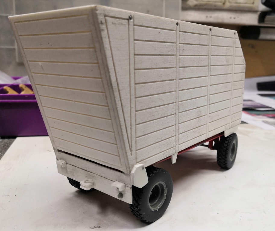

Hatte die Kunststoffplatten vorher mit sehr groben Schmiergelpapier geschliffen um die Holzstruktur zu immitieren. Und die Bodenplatte auch. Zusätzlich hatte ich da noch extra Kerben eingeritzt um Holzbretterboden zu immitieren.

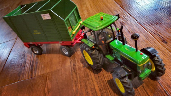

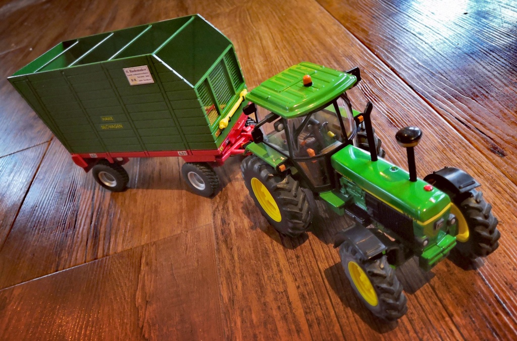

Hier mal hinter einem meiner Johnnys... Werde unseren als nächstes Projekt noch bauen. Einen 2650. Dann werde ich zusammen mit dem Hawe ein paar schönere Bilder draußen machen, aber momentan ist das Wetter nicht so dolle... -

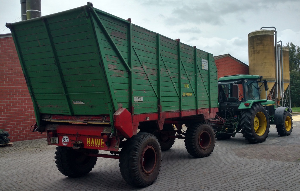

So fahre ich jeden Herbst bei meinem Schwager CCM ab... Deshalb auch der Nachbau! -
Sehr schön, mit Schlepper kommt dein Karre gleich viel besser rüber, tip top, schöne Arbeit!
Warum hast du den Modell kürzer als das Vorbild nachgebaut? Mit vier Elementen hätte der mir noch besser gefallen!;)

Ja, das stimmt schon...wollte eigentlich auch nur nen einfachen Silowagen bauen und hatte mir deshalb mal die Frästeile bestellt... Bin dann aber immer näher an den Hawe Wagen gekommen... Dann hätte ich den Aufbau auch komplett machen müssen. Kann wohl sein, das ich den dann noch mal komplett selber baue, wenn ich mal gaaaaaanz viel Zeit habe!
Der Hawe ist dir richtig gut gelungen, ein schönes Modell hast du da gezaubert
Ein sehr schönes Modell Was ich schade finde, dass du bei den einzelnen Feldern nicht ein Profil aufgesetzt hast. Das hätte dein Modell noch etwas plastischer gemacht.
