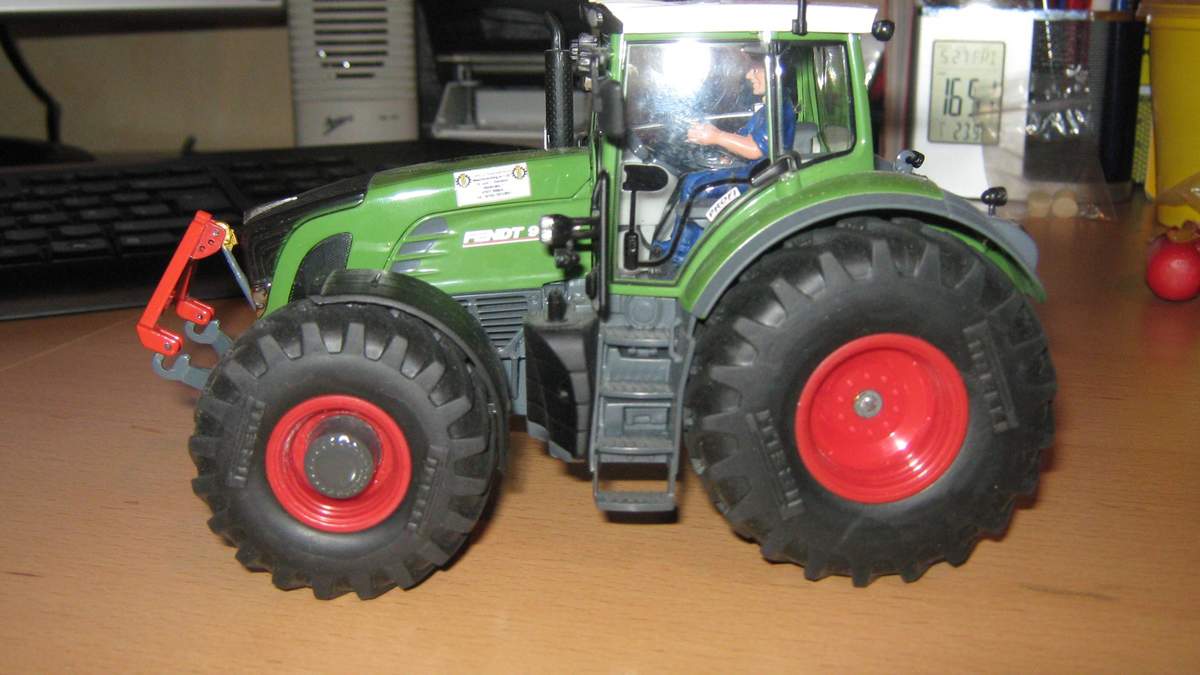

Hi,
habe an meinem Wiking 936 einfach die Vorderräder abmontiert und hinten die komplette Hinterachse entfernt. Anschließend die Vorderräder vom Siku 936 vorne drauf geschraubt (den Felgenüberstand habe ich vorher abgesägt bis die Felge innen quasi gerade ist) und hinten habe ich die komplette Hinterachse vom Siku Fendt eingebaut. Passt ohne Probleme;)
Ach ja, und vorne hab ich dann noch zusätzlich rechts und links einen Deckel vom Claas Xerion (UH) als Planetenendantrieb mit Sekundenkleber angebracht

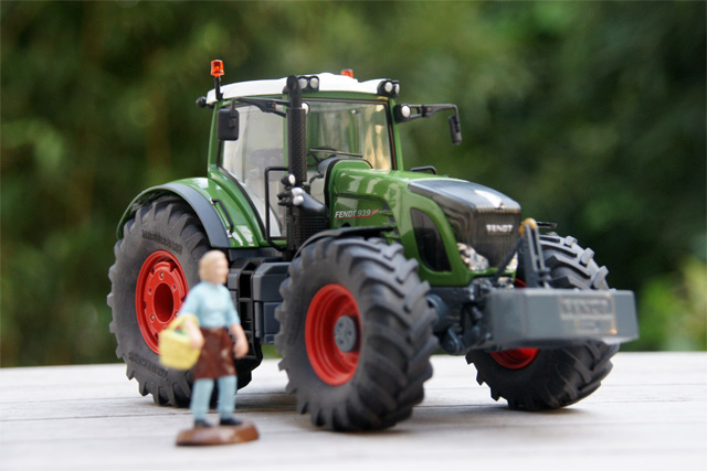

Hi Niklas,
anbei schon mal ein Bild (ist zwar der Fendt 939, aber egal)...Ich hoffe, dass du es Dir so vorgestellt hast...
Der Umbau ist nicht so aufwendig, wie du Dir das vielleicht vorstellst...
Du nimmst einfach ein wenig Mut (und Kraft in den Fingern) zusammen und ziehst vorsichtig die Reifen von den Felgen ab...am besten geht das Ganze, wenn die Reifen nicht kalt und starr, sondern warm und weich (z.B. nach einem Sonnenbad des Modells...:D) sind...und das machst du sowohl beim Siku Fendt als auch beim Wiking Fendt...
Du wirst sehen das klappt relativ einfach...
Und das Aufziehen der Siku Mäntel auf die Wiking Felgen ist dann auch kein größeres Problem...Viel Spaß und vor allem gutes Gelingen...;-)
