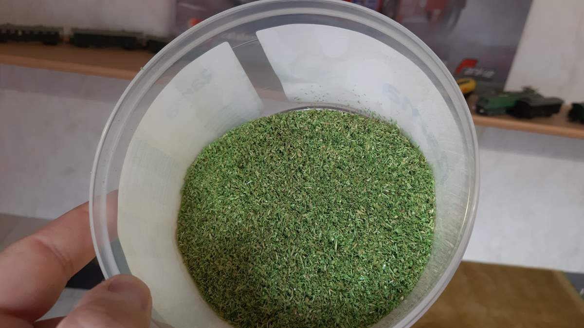

Hallo Mirko
Du könntest dir etwas helles Sägemehl und grünes Grasstreu mischen und durch eine alte elektr. Kaffemühle jagen, damit es schön klein wird.

Gefärbte Späne.

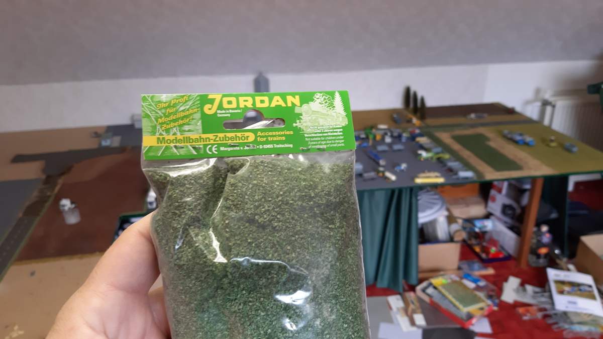

Ich hatte da mal was ganz feines tolles von "Jordan" oder so. Leider nur ne kleine Tüte. In Zwolle mal gekauft aber nie wieder gefunden. Meine jetzigen sind leider zu grob.
Hallo Simon,
weißt du noch was für ein Grün es war? Denn die Firma gibt es noch.
Gruß Mirko
Kann ich dir leider nicht mehr sagen. Ich tippe auf das helle Maigrün. Für frischen Mais auf dem Wagen passt das denke ich.

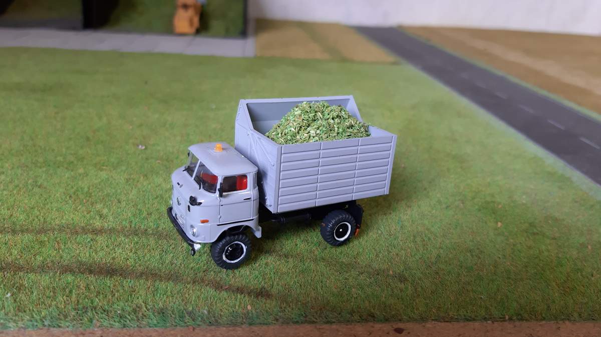

Am Silo evtl auch das dunklere Grün oder sogar mit etwas Sandfarben abmischen. Dann sticht das frisch abgeladen Häcksel schön raus. In 1 zu 1 hat man da ha auch zum angetrockneten, gewalzten Material einen Unterschied.

Hallo Toni,
danke für den Tipp. Aber ist das Ladegut nicht etwas zu Grob? Könnte auch täuschen.

Es gibt Streugut in 1:87 in Grün. Das mischt man darunter. Etwas Körniges, keine feinen Grasfasern. Z.B von Woodland. Es gibt versch. Farben.
Ich würde mal 1/3 von Deinem Kleintierstreu mit jeweils 1/3 grün und gelb oder hellgrün mit dunkelgrün mischen.
