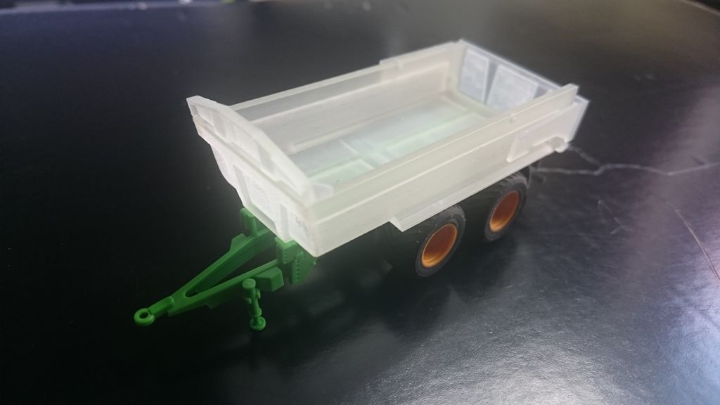

    Zum Vergleich nochmal das zweite populäre Shapeways Verfahren (Fine Detail Plastic/Material Jetting). Die Mulde ist im Maßstab 1:87 und die Oberfläche nicht bearbeitet. Die Flächen sind leicht rauh.

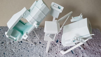

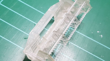

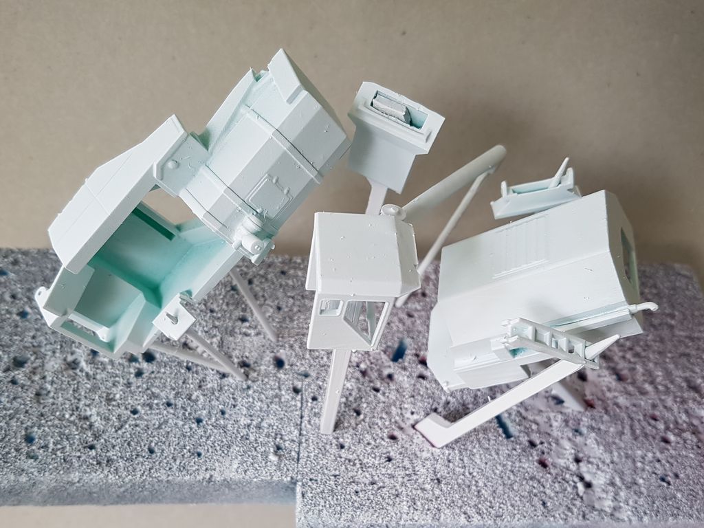

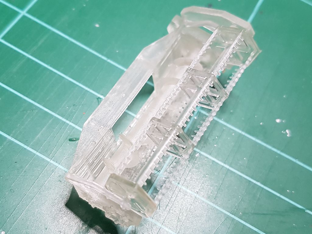

    Dann ein paar Drucke aus meinem Anycubic Photon zum Vergleich auch wieder 1:87. Hier wurde nur die Stützkonstruktion entfernt. Ansonsten sind die Oberflächen auch wieder unbearbeitet.
    Als erstes ein Schneidwerk in H0. Schneidwerkstisch, Einzugsschnecke und Haspel sind jeweils Einzelteile und nur lose zusammen gesteckt. Die Ausrichtung des Schneidwerkstisch beim Druck war waagerecht, daher sieht man die Druckschichten.

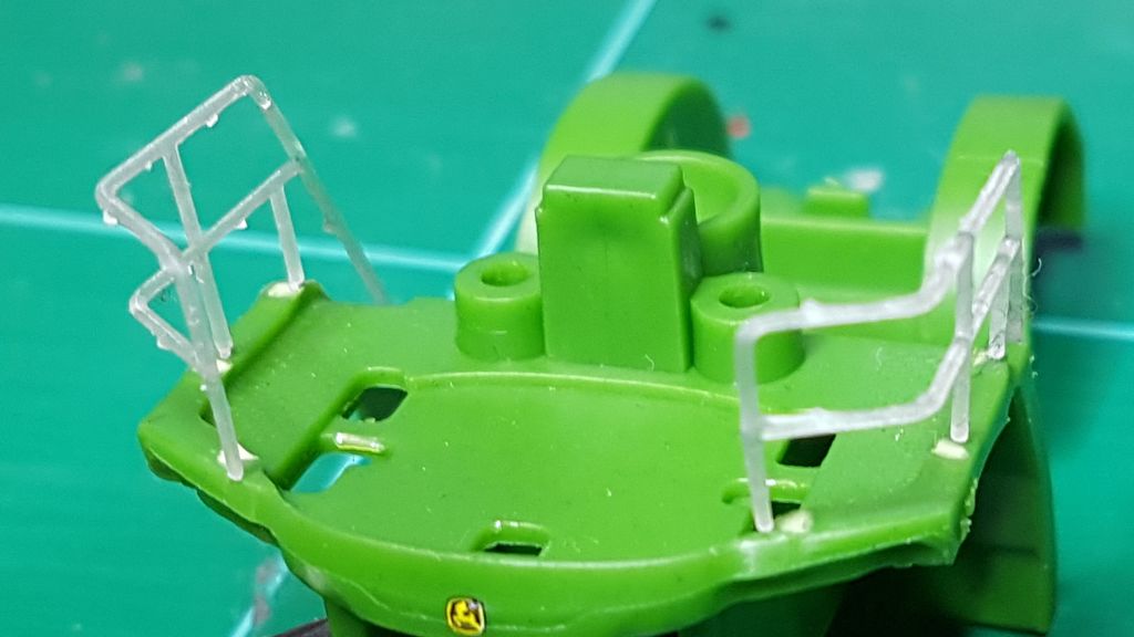

    Als nächstes Geländer für den Siku John Deere 8500i Häcksler in 1:87. Die Geländerholmstärke ist hier 0,4 mm. Hätte man sicher auch aus Draht oder PS-Profilen biegen können, aber wozu hat man den Drucker stehen?
    Hier kann man auch noch die Ansätze für die Stützkonstruktion erkennen. Bei filigranen Teilen ist das tlw. ganz schön fummelig die sauber zu entfernen. Da muss man schon ein bisschen experimentieren um das Resin passend aushärten zu lassen um hier sauber arbeiten zu können.
    Hier nun ein paar Mähdrescher Teile zum oben gezeigten Schneidwerk ebenfalls in 1:87, wo auch nur die Stützkonstruktion entfernt wurde und die ich dann ohne Bearbeitung der Oberflächen grundiert habe. Der Druck dieser Teile hat etwa 8h gedauert, da die Teile die Bauraumhöhe weiter als üblich ausgereizt haben. Die Druckzeit ist nur abhängig von der Höhe des Bauteils im Bauraum sprich also der Anzahl der zu druckenden Schichten.

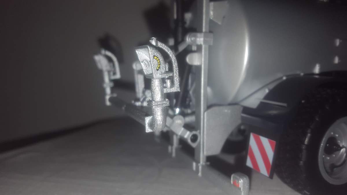

    ich habe bisher auch nur einen Filamentdrucker, habe aber trotzdem schon Vieles für den Modellbau damit gedruckt. Das Ganze ist natürlich mit weit mehr Aufwand verbunden, da viele Details händisch angefertigt werden müssen, doch das stört mich eigentlich kaum. Ich finde daher, dass ein Filamentdrucker im Modellbau auch durchaus seine Berechtigung hat, es kommt nur darauf an, wie viel man Nacharbeiten möchte.

    Ich habe einen Photon und einen I3 Mega. Die Ergebnisse vom Photon sind unschlagbar, allerdings hat er ein recht kleines Druckbett. Die Arbeit mit dem Resin ist ein echtes gematze und das Zeug riecht. Von den Einstellungen kam ich hier schneller zu einem guten Ergebniss.
    Beim Photon hat man ein größeres Drucbett muss aber mehr Zeit in die Nacharbeit stecken. Das PLA riecht man dafür nicht. Hier gibt es sehr viele Einstellmöglichkeiten und somit viele Punkte wo man Fehler machen kann. Meiner Meinung nach das schwierigere Verfahren.
    Ich benutze mittlerweile beides. PLA für große Teile: Tank vom Gülle Fass; Resin für die Details Leitern, Federzinken usw.
