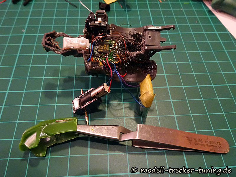

Moin 😊

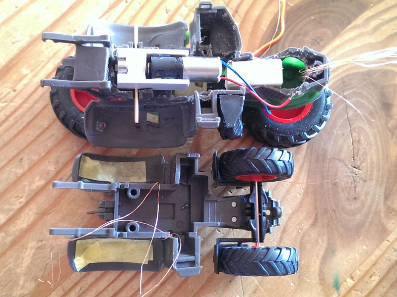

bin aktuell an einem Controlumbau des Siku Fendt 1050. Hier die Videos vom Umbau.
Licht und Elektronik Einbau folgen noch...
Grüße

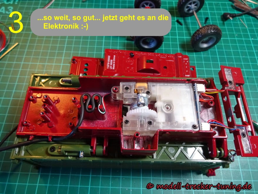

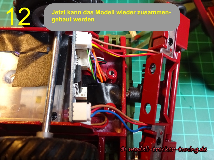

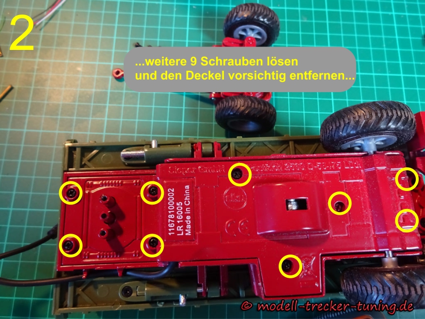

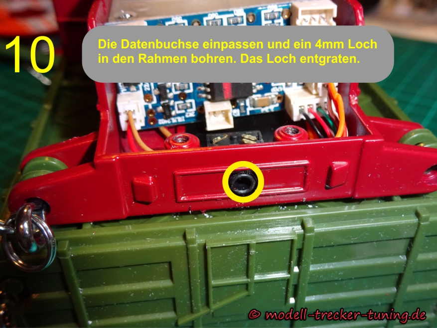

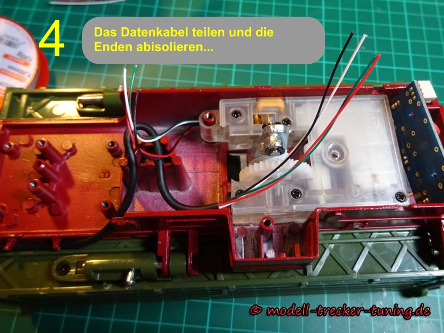

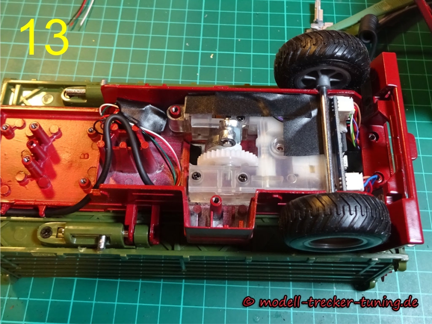

ich habe eine Schritt-für-Schritt Anleitung, für einen MB Trac Umbau auf Siku Control Einsteigertechnik, erstellt.
Zu finden hier:
Teil 1: MB Trac 1800 1:32 Umbau auf Siku Control Step-by-Step Anleitung Teil 1: Der Fahrantrieb
Teil 2: Die Lenkung:
Teil 3: Elektronik:
Viel Spaß, hoffe ihr schlaft beim Anschauen nicht ein.
Grüße
Christian
Danke. Ja die Winkelgetriebe (mit Schnecke) sind super. Bei dem Modell ist die 6V/4Umin Version verbaut und wird mit 5V betrieben. 😊

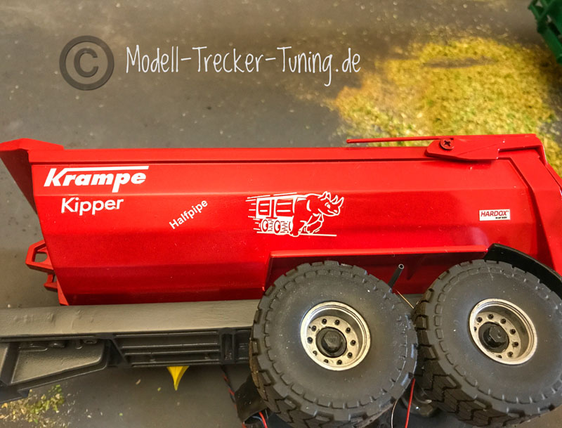

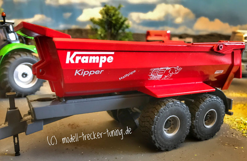

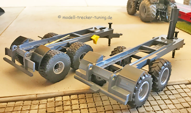

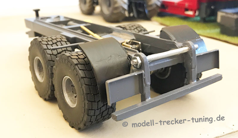

hier ein paar Bilder von meinem Krampeumbau.
Die meisten Änderungen sind am Fahrgestell erfolgt:
- Das Heck würde komplett überarbeitet - In der ersten Version noch mit Holz/Plastik selber geschnitzt. Die zweite Version hat dann alles aus dem 3D Drucker bekommen.
- Komplett lackiert V1 Steingrau RAL 7015 und V2 Original Fendt Grau
- Mit Decals, Reflexfolie und etwas Zubehör gepimt.
- Neue, fette Reifen - Die von Siku sind echt ein graus.
Vergleich Siku / Umbau
Die Mulde wurde in Original Krampe Rot lackiert und hat die entsprechenden Decals bekommen. - Nach den Fotos wurde das Nashorn noch mal geändert, so dass es in Fahrtrichtung läuft;-)

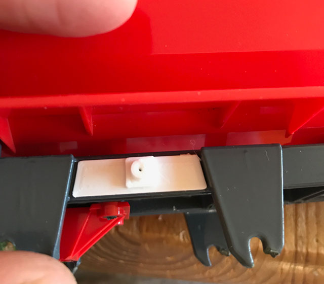

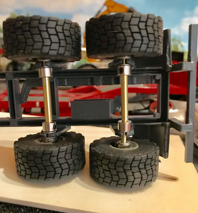

Ein paar von den 3D Teilen:
Video vom Belastungstest:
[video=youtube_share;rQhDmfUDSk4]
Den kompletten Umbaubericht gibt es zur freien Verfügung auf unserer Webseite.
***http://modell-trecker-tuning.de/umbau-siku-kra…ipe-mulde-hp20/">http://www.modell-trecker-tuning.de/umbau-siku-kra…ipe-mulde-hp20/

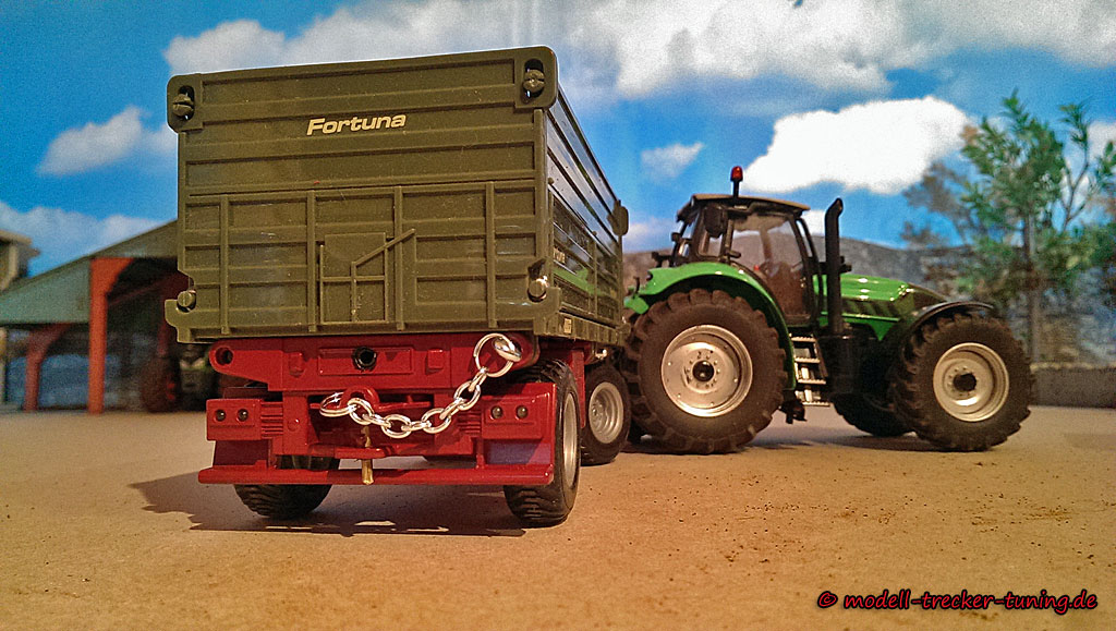

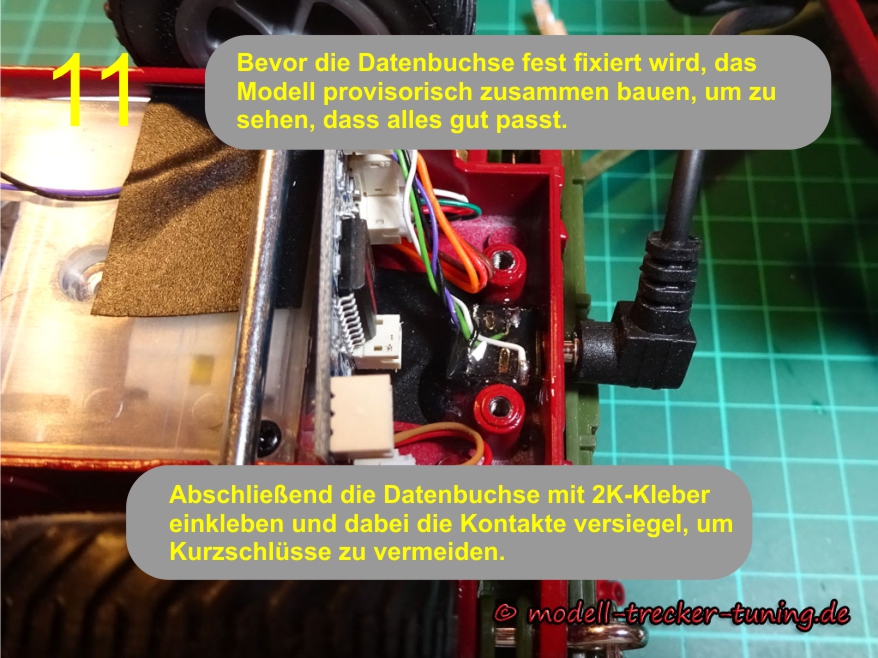

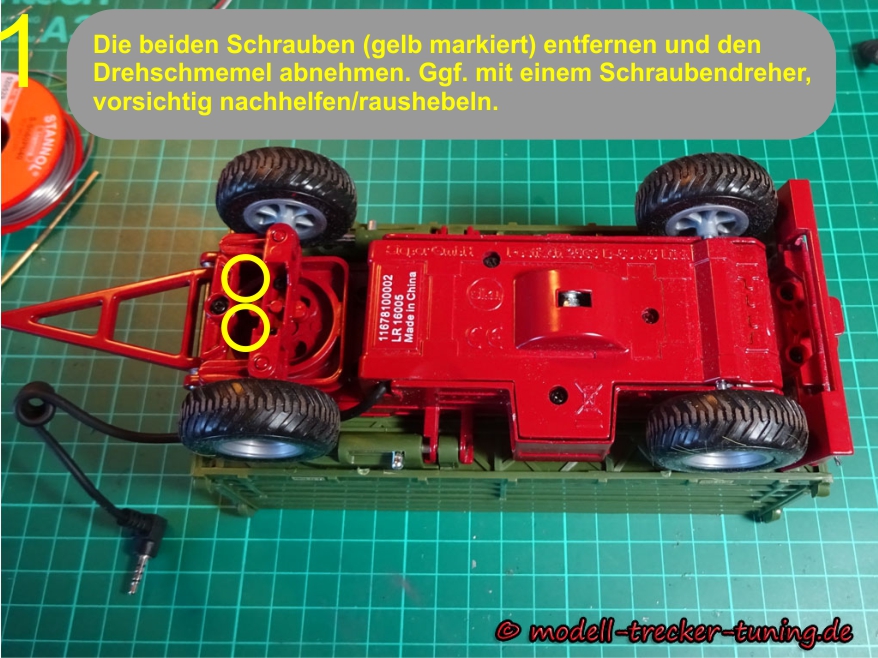

hier eine Umbauanleitung für den Siku Control Fortuna 2-Seitenkipper mit 2Kipp-Decoder von Zwergmodellbau. Somit kann man zwei Anhänger hintereinander koppeln und unabhängig kippen. Die Auswahl des Anhängers geschieht über die Taste MitteRechts.
Bei Fragen stehe ich gerne zur Verfügung
und einmal als Video mit anschließender Testfahrt
[video=youtube_share;9EoQY_teJeU]

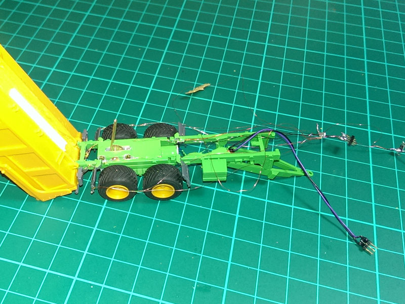

hier möchte ich Euch meine, auf RC umgebaute 1:87 Modelle zeigen.
Anfang macht der Fendt 1050 und der Joskin Muldenkipper von Wiking.
Fendt 1050
Licht in 3 Gruppen, einzel schaltbar
Bremslicht
Fahren und Lenken
Heckbuchse für Anhänger
Joskin Muldenkipper
Licht schaltbar
Mulde kippen
Fehlt noch die Zwangsöffnung am Anhänger und etwas Details am Fendt (FH, Gewicht usw)
Video:
[video=youtube_share;Sq0EAzfIoqk]
Bilder vom Bau:
Weitere Modelle werden folgen;-)

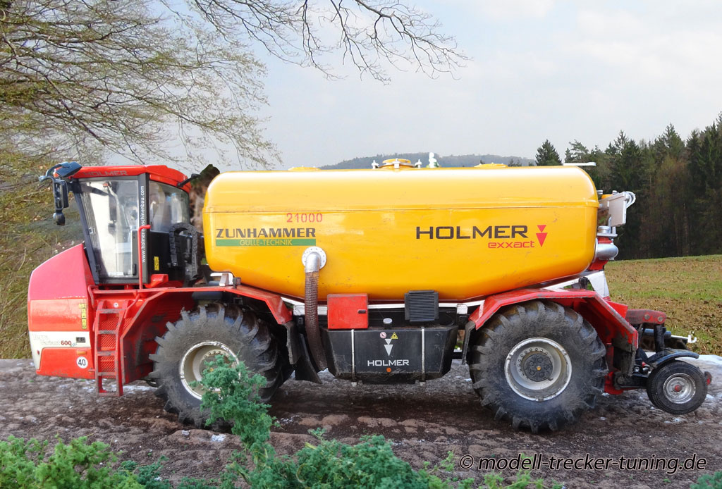

Der Holmer ist leider noch nicht ganz fertig, es fehlt noch die Verschmutzung auf der rechten Seite und weitere Details.

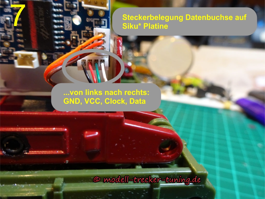

warum Data und Clock?!
In der Anleitung ist doch alles beschrieben!?
http://datasheets.taja-elektronik.de/taja/d/Datenbl…_HW_REV_1_0.pdf">http://datasheets.taja-elektronik.de/taja/d/Datenbl…_HW_REV_1_0.pdf
Die "hellblaue" Platine links, ist die 68xx Hauptplatine (Rückseite) die rechts da neben der Decoder.
Die bunten Striche sind die Kabel die angelötet werden müssen.
Oder hast Du einen falschen Decoder gekauft?!
