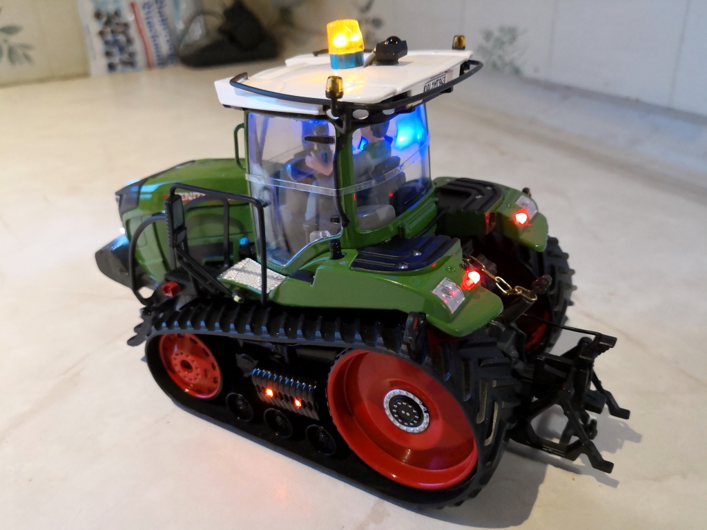

ich wollte hier auch mal meinen Umbau vorstellen, ein Fendt Vario MT 943 als Raupentraktor.
Verbaut wurden Fahrlicht, Arbeitslicht, Blinker vorn/hinten und drehende Rundumleuchte, als Antrieb sind Mini Getriebemotoren drin.
