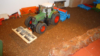

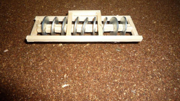

Hier mal Bilder von meinem letztem Eigenbau.Es handelt sich dabei um ein Frontpacker der noch lackiert(blau)werden muss.
Hier die Bilder:Hier im Gespann:
Und noch ein Bild von meinem Beiden Poly Schildern , wo noch aufkleber fehlen:Und noch ein Schild was an einen Kunden raus geht:
Hoffe wieder auf Verbesserungen und Kommentare:-DMFG
Sorry, aber jetz muss ich schon mal meinen Senf dazugeben....
schausd du dir die Geräte eigentlich vorher an bevor du losbaust? Zum Beispiel deine Schilder...die haben doch nicht im Entferntesten was mit den Originalen zu tun (auf ebay bezogen)! Von der Verarbeitung will ich jetzt mal gar nicht reden....
Auch das verwendete Material: Es haben doch schon etliche gesagt "besser wirds mit DÜNNEN Polyplatten...und nicht mit 1cm dicken Holzplatten...Klar, jeder hat mal klein angefangen...aber man sollte schon beurteilen können, ob die Modelle es wert sind, gezeigt zu werden, oder nicht!
Und das kann man auch schon mit 12 Jahren....
Also: origiale gut anschauen -> besagte Ratschläge befolgen -> weiterbauen und DANN zeigen!

BTT: Mein Tip zum letzten Bild: schleife die Ränder vorsichtig glatt, ohne etwaige Grate wirkt das ganze schon wieder ein Stück originaler. (Ich habe meiner Frau für solche Sachen eine extrem feine Nagelfeile (nicht aus Metall) geklaut) - versuch das mal bei Deiner Mutter;-)

also bei deinem Packer solltest du zunächst einmal die Scheiben ausrichten, dann wird der Eindruck gleich besser. Die Verarbeitung ist ja schon um Längen besser als vorher.
Deine Schilder gefallen mir leider immer noch nicht, das Material ist dafür einfach nicht geeignet (was für ein Kunde soll das sein?). Aber du solltest nicht aufgeben und weiter machen, es ist ja nicht im Sinne des Forums, dass gerade junge Modellbauer direkt den Spaß verlieren. In ein paar Jahren wirst du über diese Modelle nur noch lachen, da die Qualität von Modell zu Modell steigt. WENN du die Tipps auch annimmst und zu Poly übergehst und das Holz in die letzte Ecke deiner Werkstatt packst! Holz ist gut für Gebäude und Dioramen, hat beim Bau von Modellen an sichtbaren stellen aber nix verloren.Wie gesagt, nimm Tipps an, wie Sevi es schon sagt. So Geschichten mit einem Kunden würde ich übrigens weglassen;) bzw. die Teile erst bei eBay anbieten, wenn du wirklich zufrieden mit diesen bist. Schau dir einfach mal andere Schilder an und versuche diese nachzubauen, dir werden bestimmt genügend Leute helfen.
