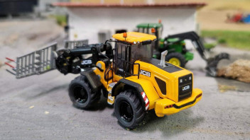

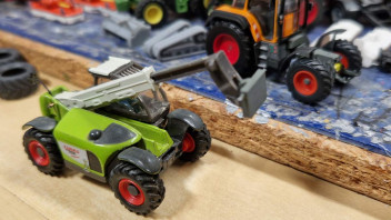

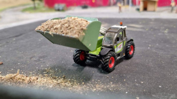

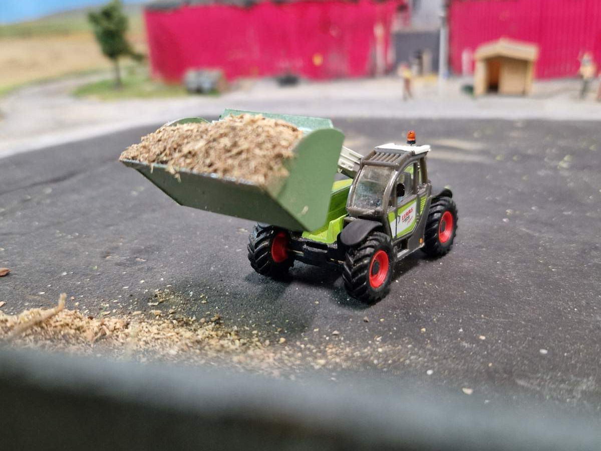

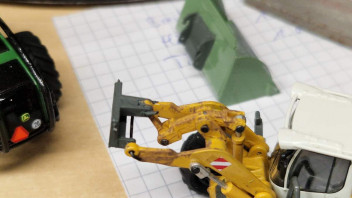

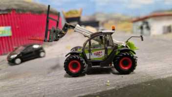

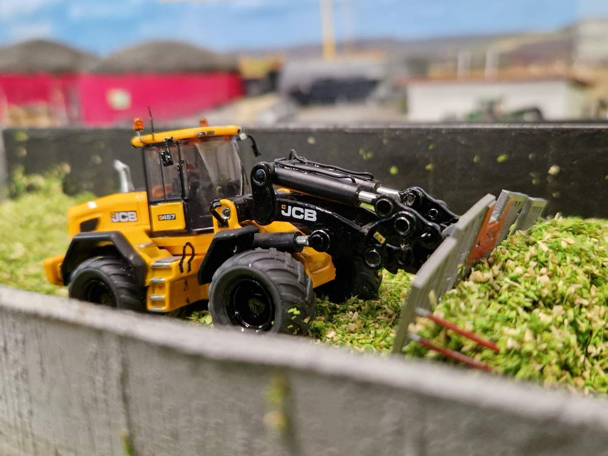

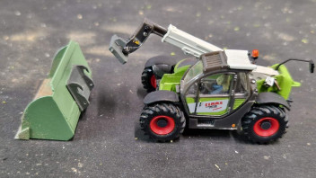

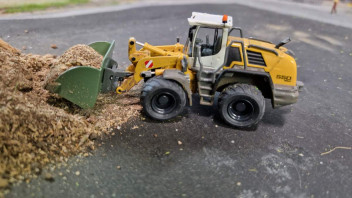

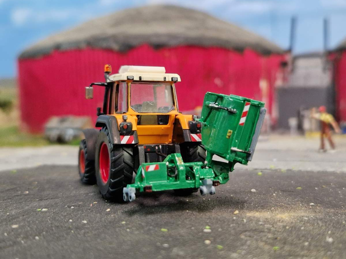

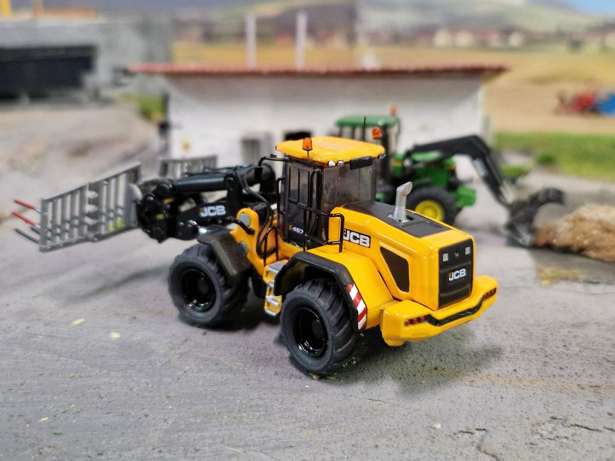

Mein Claas Telelader hat endlich eine Werzeugaufnahme bekommen. Wie auch der JCB und Liebherr Radlader.
Bei der Gelegenheit gab es noch eine Rundumkennleuchte, schwarze Kotflügel und Warndecals und auch für den Liebherr eine Rundumkennleuchte

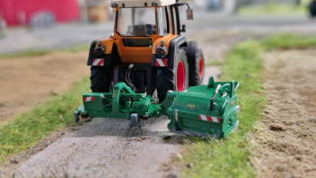

An den Radlader passt die Bressel und Lade Volumenschaufel besser, am Claas Scorpion ist sie doch etwas mächtig 😀

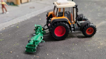

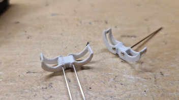

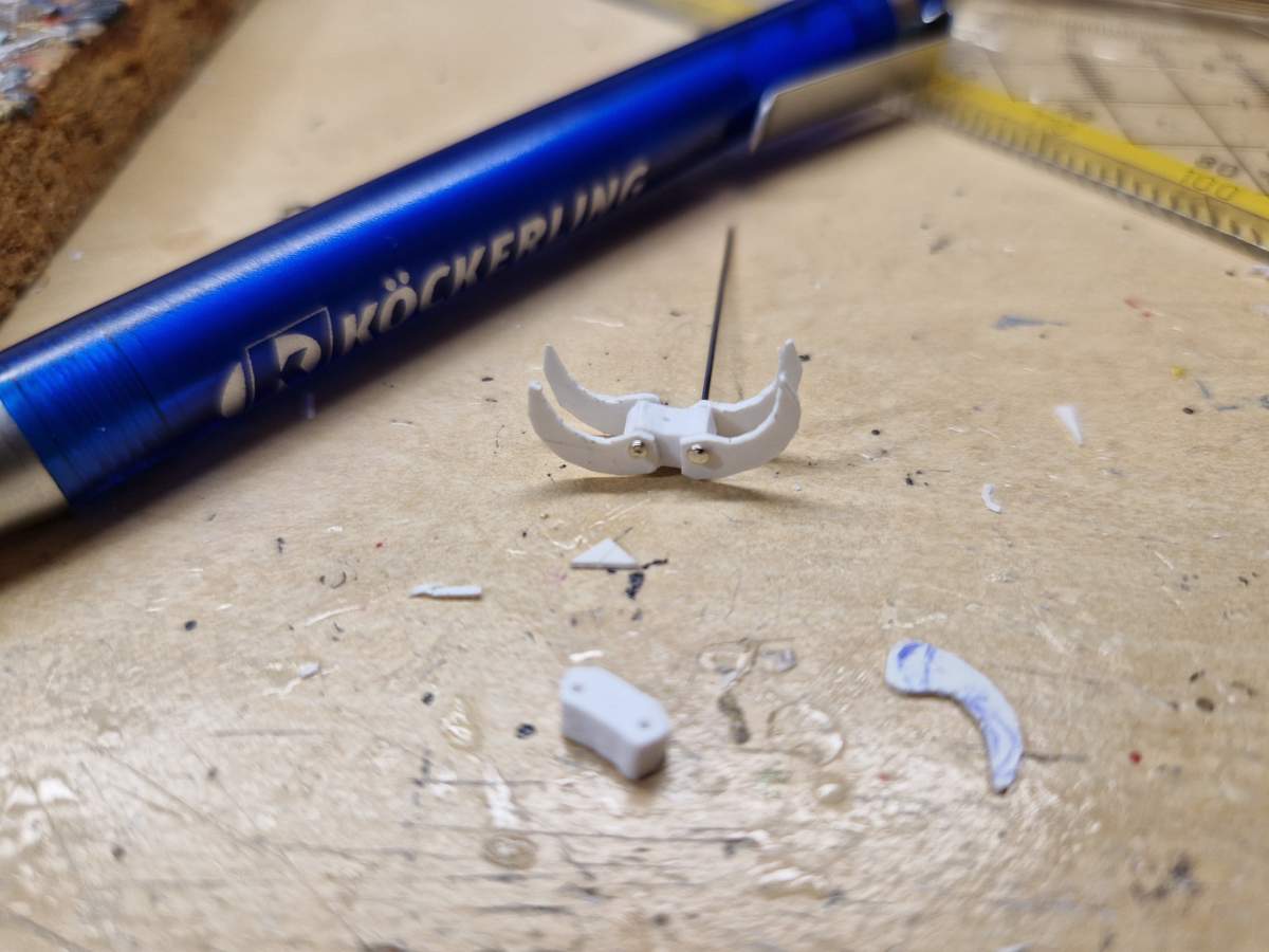

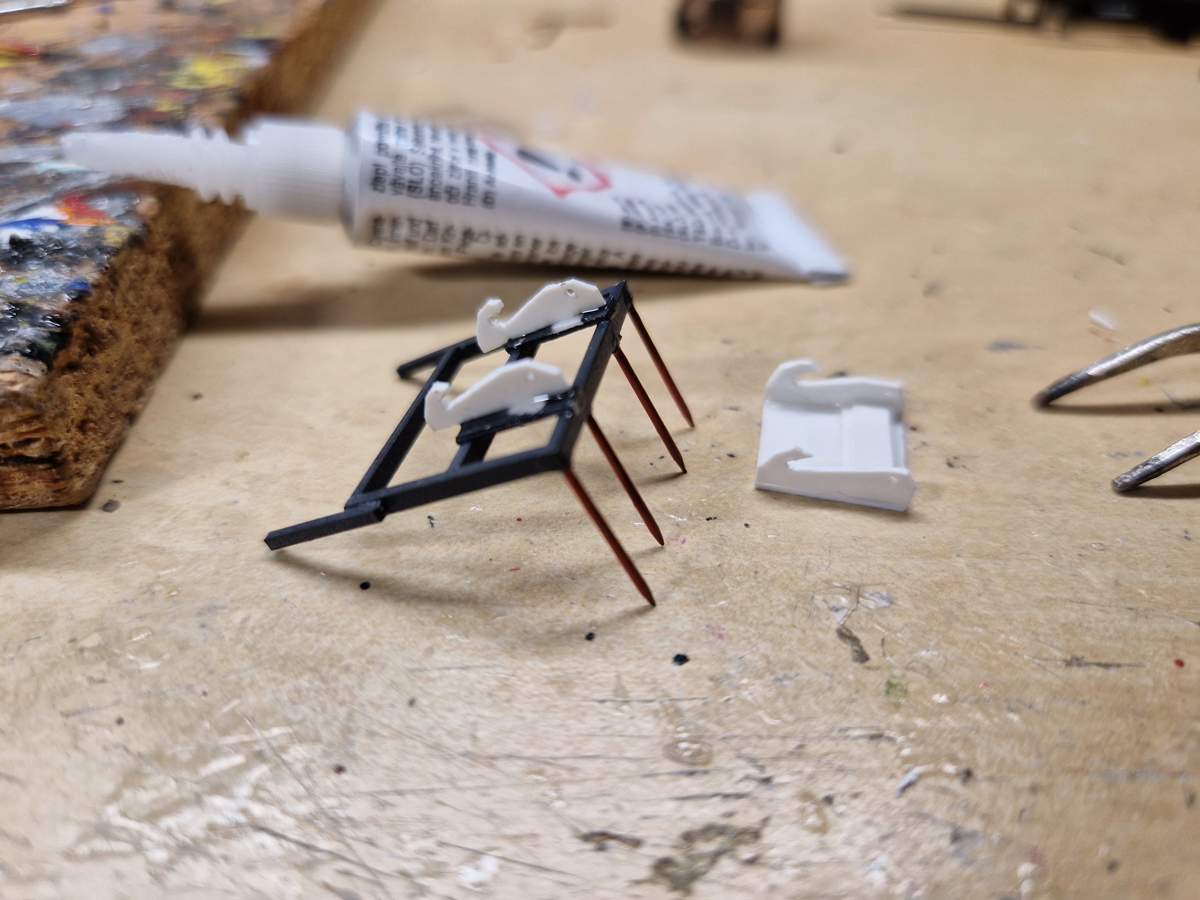

Der Ballenspieß bekam auch noch nachträglich die neue Aufnahme. Was neues Fumnelei
Passt!
Richtig tolle Modelle 👌🏻👌🏻👌🏻

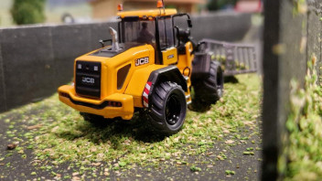

Der JCB hat richtig toll geworden, der macht auf dem Silo eine richtig gute Figur, das hast du prima gemacht.

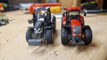

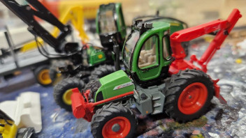

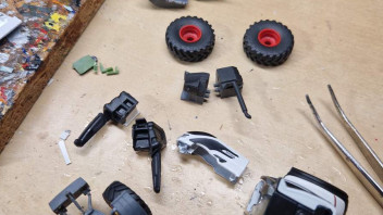

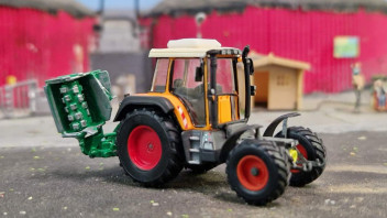

Inspiriert durch einen Modellbau Kollegen und mit einem Kibri Fenst 936 im Vorat hab ich Samstag einen Valtra bestellt und bin dann heute Abend gleich mal ran mit Flex und Dremel.So sieht er jetzt aus der Maistro Spielzeug Schlepper
Finde im Vergleich zur Schuco S-Serie passt er sehr gut. Der Radstand entspricht auch genau dem des 936
Jetzt fehlen nur noch Details und etwas grauen Farbe am Fahrgestell.
