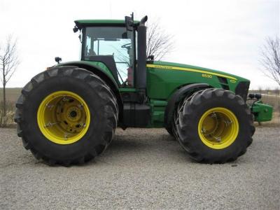

    ich als nicht Landwirt habe ein paar fragen zu Doppelbereiften Schleppern und zwar es gibt da mehrere Systeme z.b. solche Klammern in den Feglen da wird die äussere Felge dann auf einen Ring und an das Schlepperrad montiert oder?
    Dann wenn ich mir den Massey Ferguson von UH ansehe den 8690 Doppelbereift da schauen so eine Art Bolzen/Stengel/ whatever aus dem Zentrum des Rads:D was soll das dann darstellen?
    Kann mich evtl.dahingehend mal jemand aufklären was es da für Systeme gibt?
    Bei Knicklenkern z.b. wenn die einfach brereift sind da steht ebenfalls ein Bolzen aus dem Rad usw. ich blick da ehrlich gesagt nicht durch und da ich auf die etwas breiteren;) Schlepper stehe währe das schon vom Vorteil das zu wissen wenn man da mal was Umbauen möchte?

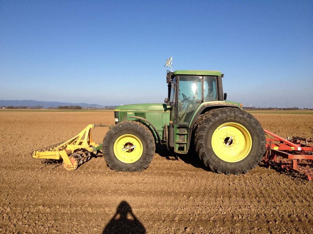

  • Moin,
    wenn ich dich richtig verstanden habe, geht es bei dieser Art von Doppelbereifung darum, dass der Schlepper am richtigen Rad eine Art Trommel besitzt. In dieser Trommel geht dann ein Quereisen durch. Im Quereisen ist dann ein Gewinde integriert. Wenn man nun das Zwillingsrad montieren will, muss das Rad in ein paar dafür vorgesehene Einraststellen einrasten. Dann steckt man den Bolzen durch die Mitte des Doppelreifens, der dann in das Gewinde vom normalen Rad eingreift. Dieser Verfahren benutzen wir auf unserem Hof eigentlich nur bei älteren Treckern.
    Ich hoffe ich habe dich richtig verstanden und konnte dir weiterhelfen!;)
  • Als erstes gibts es Zwillinge die eine ganz normale Felge benutzen und mit eine Gewindestange zusammen gespannt werden. Zwischen den beiden Reifen ist ein Distanzring eingebaut der die Räder auf Distanz hällt.
    Desweiteren gibs es welche die eine "hohle" Felge benutzen und mit mehreren Stangen zusammen gespannt werden. Sie besitzen auch einen Distanzring.
    (Quelle: Technikbörse)
    es gibt auch noch welche mit einem Zahnrad ähnlichen Distanzring aber diese kenne ich nicht so gut
    ich hoffe ich konnte dir weiterhelfen
