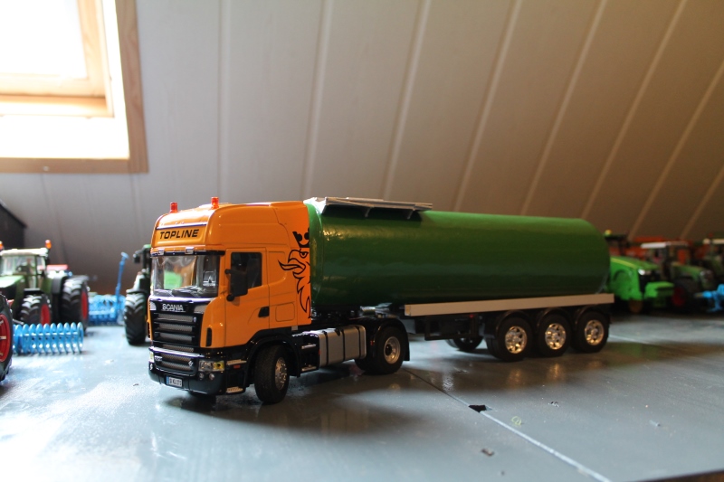

    Moin!

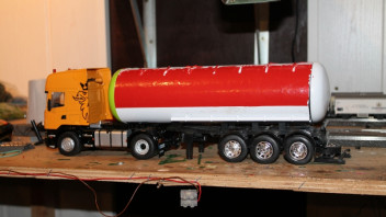

    Da es in 1/32 keine Gülleauflieger zu Bezahlbaren Preisen gibt ( Farmmodels.nl nimmt 420 € ), bin ich heute mal angefangen, einen Tankauflieger von New Ray auseinander zu bauen. Da der komplett aus Kunststoff ist, hat man den mit Hilfe eines Proxxon-Trennschleifers schnell in passende Einzelteile bzw. Baugruppen. Den Tank habe ich um 9 cm gekürzt, das Fahrgestell habe ich auch eingekürzt. Alles weitere ergibt sich denn.
    Die Einzelteile habe ich mal für´s Bild zusammengestellt, da wartet noch was an Arbeit..Aber mir gefällt der Anfang schonmal...;)
    MfG Thomas

    Sieht für den Anfang echt gut aus.
    Bin gespannt wie es weiter geht.
    Welche Farbe soll den der Auflieger erhalten?

    Moin!
    Timo: Ich denke, der Tank wird Silber oder vielleicht grün. Die Farben habe ich noch da.:)
    Aber erstmal alles wieder zusammenkleben..;)
    MfG Thomas

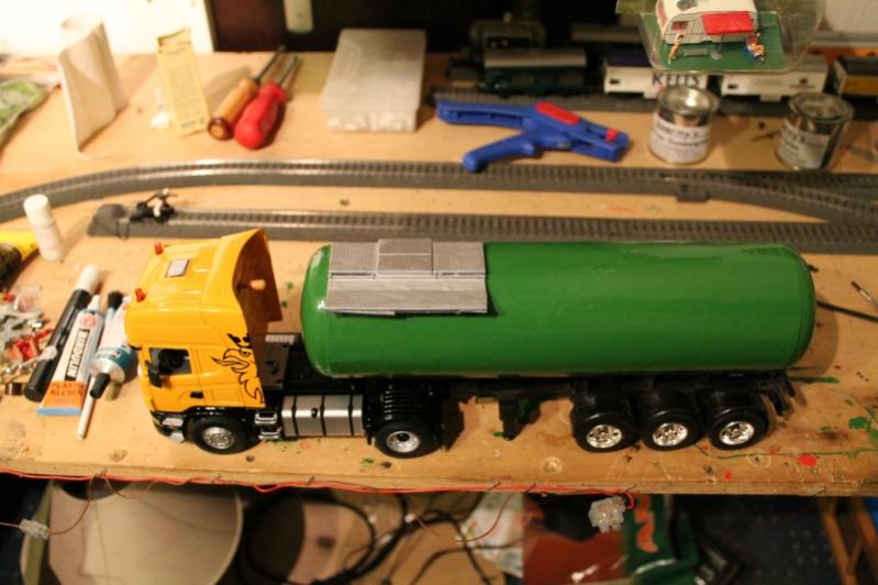

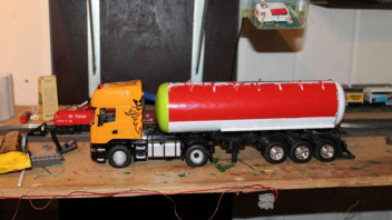

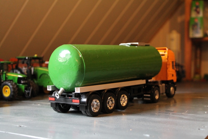

    Moin!

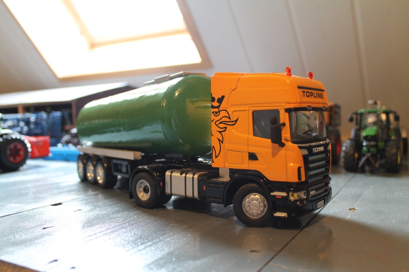

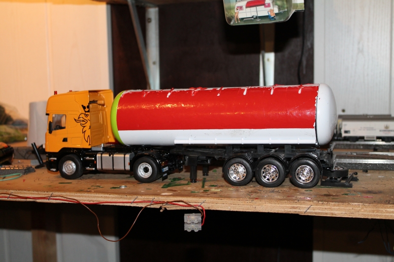

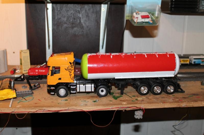

    So, der Tank ist so gut wie fertig! Mir gefällt´s.:)
    Die nächsten Tage ist das Fahrgestell dran. Habe es für´s Foto nur lose zusammengestellt.;)
    MfG Thomas

    Diese Art Güllezubringer ist sehr oft schräg nach hinten abfallend ausgeführt;)
    Du könntest das Fahrgestell hinten noch abschrägen, den tank hinten "Tieferlegen".
    M.f.G. Dieter

    • #16
    Tip top, gefällt mir sehr gut...
    mit dem hinten tiefer legen hat Dieter Recht,
    das wäre noch ne Möglichkeit...

    Moin!
    Danke für euren Tip!
    Das mit dem tiefer legen hatte ich auch vor. Mal sehen, was dabei rauskommt.;)

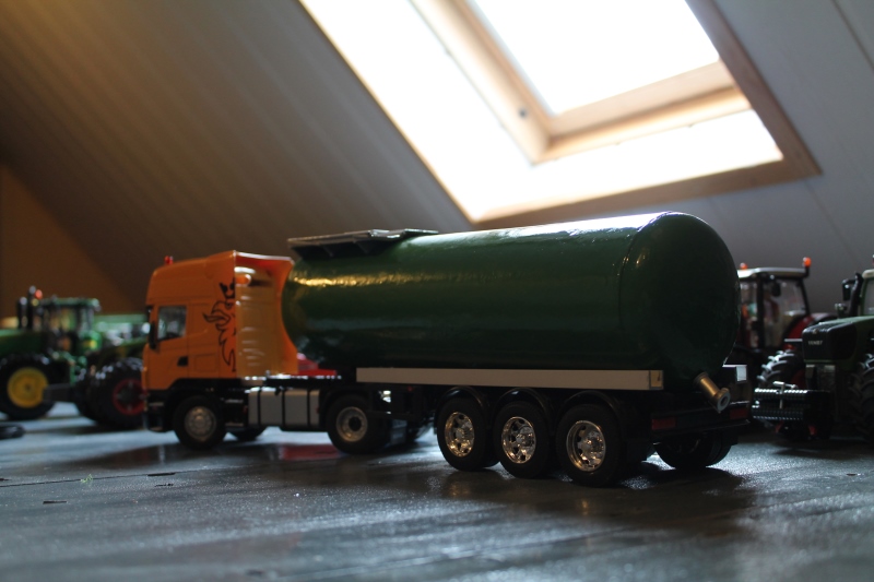

    Moin!

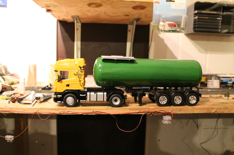

    Hatte etwa so gedacht...
    MfG Thomas
    Das Chassis gibt das ja noch locker her. Würde eh besser aussehen, wenn die Plasik Pömpel unter dem Fass nicht so hoch da stehen würden, die könnte man nuch gut ab/anfeilen.
    Ist die Lackierung wirklich gut, scheintmir etwas uneben, oder
    LG
