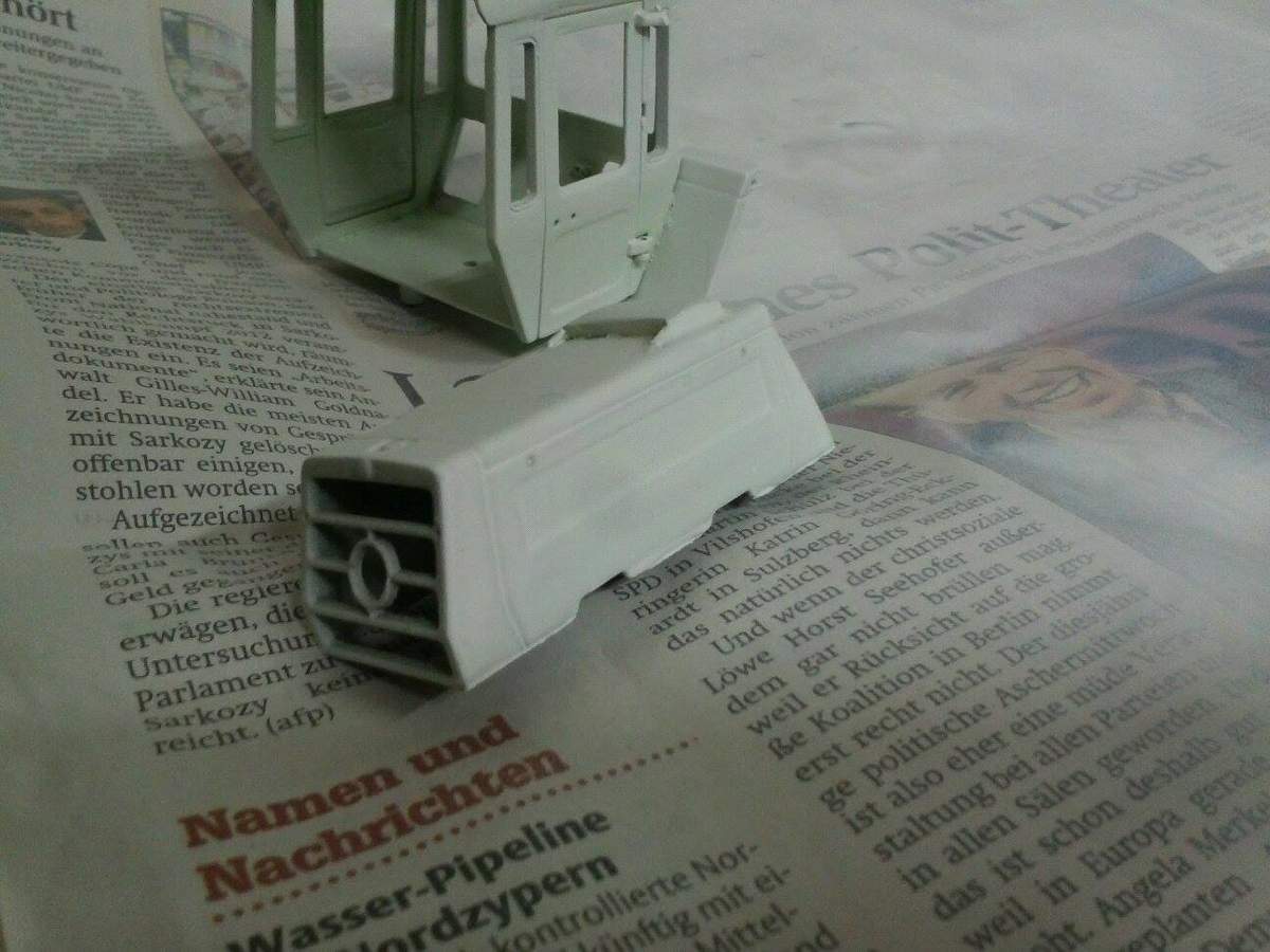

    Hier mal der jetzige Stand, habe heute gespachtelt, auf den Bilder sind die Flächen noch nicht geschliffen:

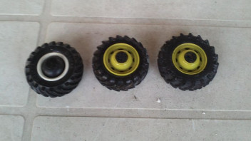

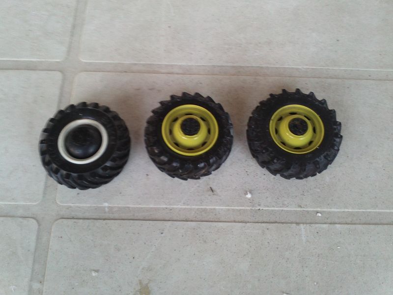

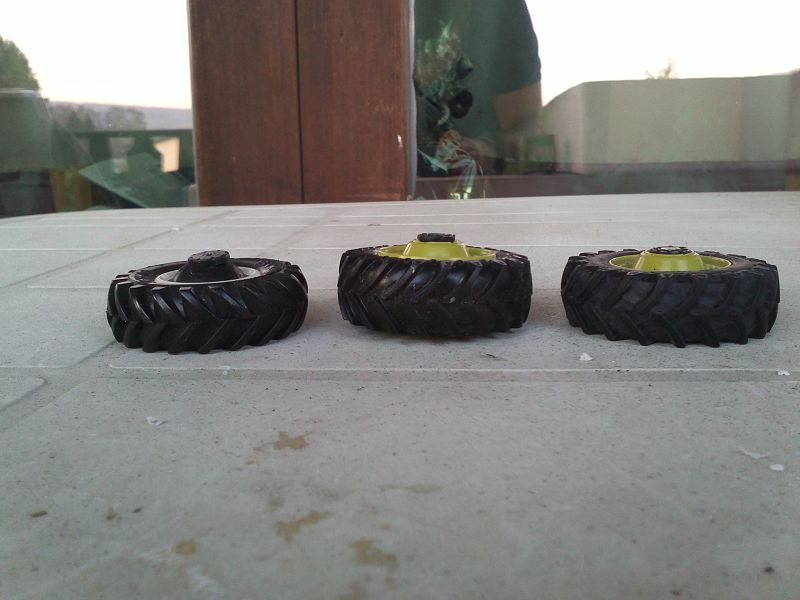

    Nun mal eine Frage zu den Rädern, diese drei habe ich zur Auswahl. Die offenen Felgen gefallen mir an sich besser, die rechte Bereifung ist aber streng genommen im Durchmesser etwas so groß, die mittleren in der breite. Die linke Eigenbauvariante würde von den Maßen super passen, müsste man aber erst mal lackiert sehen....was meint ihr

    Was ich allerdings an deiner Motorhaube nicht so toll finde bzw. hätte ich das eben anders gemacht ist das ich die Hutze da erstmal gebaut hätte und dann nur den übergang noch verspachtelt hätte.
    Den so aus Spachtelmaße irgendwas vernünftiges herauszuschleifen halte ich für ziemlich schwierig zumindest sieht es so aus.
    Ansonsten sehr schön vor allem die Idee ich würde da evtl.auf die Orginalfelgen die Siku Valtra Mäntel aufziehen, zumindest werde ich das tun.
    Die sind bisschen kleiner wie die Orginalen aber bisschen breiter ansonsten bleib ich dran

    Die Hutze ist natürlich im Rohbau schon fertig und ich habe nur die Spalte gespachtelt....zugegeben etwas dick, sieht aber auf den Bildern schlimmer aus
    Ne du du der soll ja schön oldschool wirken also weder die original Felgen noch so breite Reifen;)

    Was du bisher zeigst gefällt mir, und auch ich würde zu der Bereifung rechts tendieren, auch wenn es maßlich nicht zu 100% passt;-)

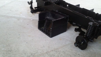

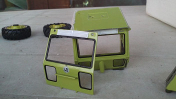

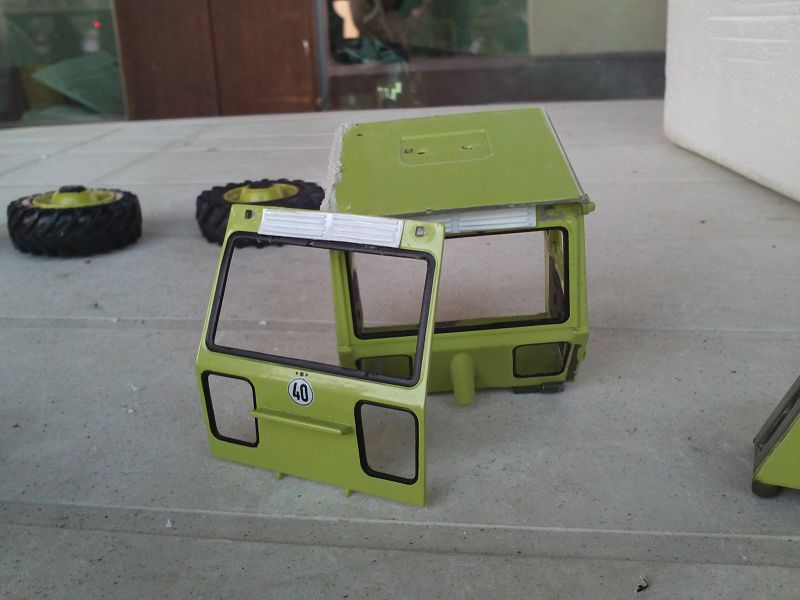

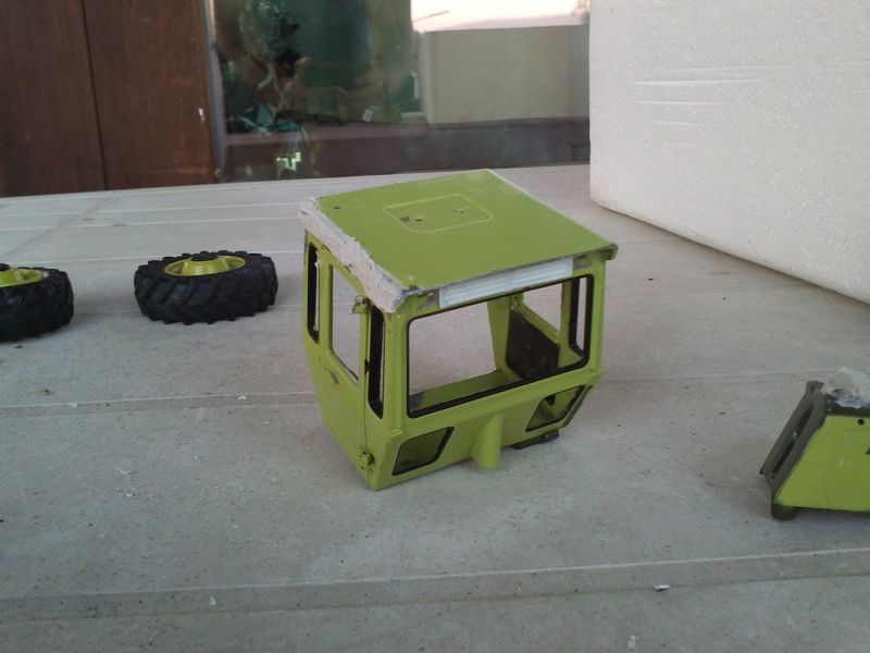

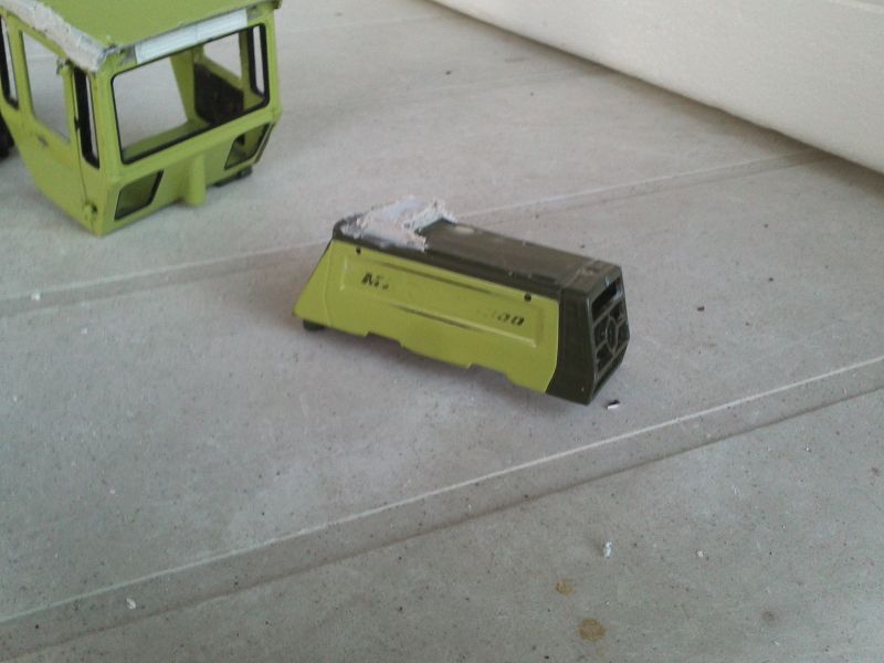

    Nach einigen Lackierversuchen und nicht so überzeugenden Ergebnissen mit dem MB trac Lack in der Spraydose aus dem Internet, habe ich nun doch begonnen die Bauteile zu grundieren...dies war bei meinen Letzten Sachen, die ich lackiert habe in der Regel nicht nötig. Hier mal ein Schnelles Foto, auch die Hutze auf der Haube ist hier zu erkennen:

    Aber dieser Umbau mit den Merkmalen der ganz frühen Modelle wird interessant, ich würde übrigens auch zu den rechten Reifen tendieren.;)
    Das Profil passt gut, zu breit sollten sie für dieses Projekt nicht sein und ein wenig höher passt zum trac.
    Bisher ist die Ausführung auch gut.
