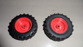

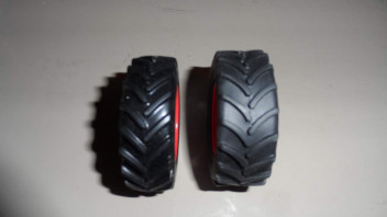

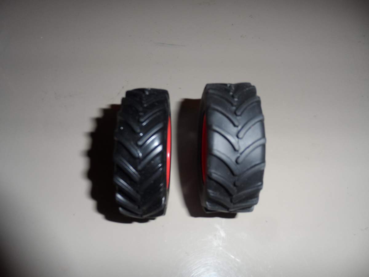

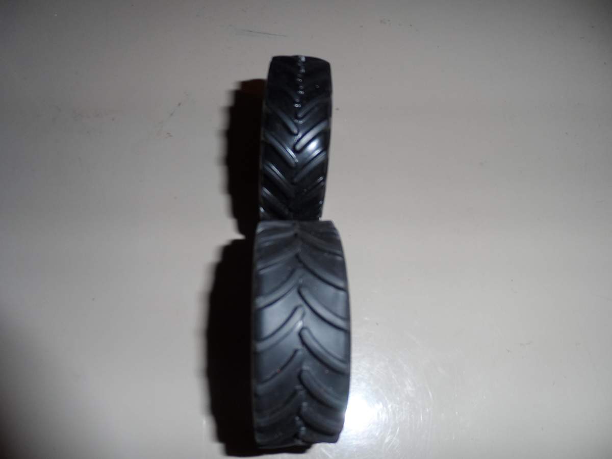

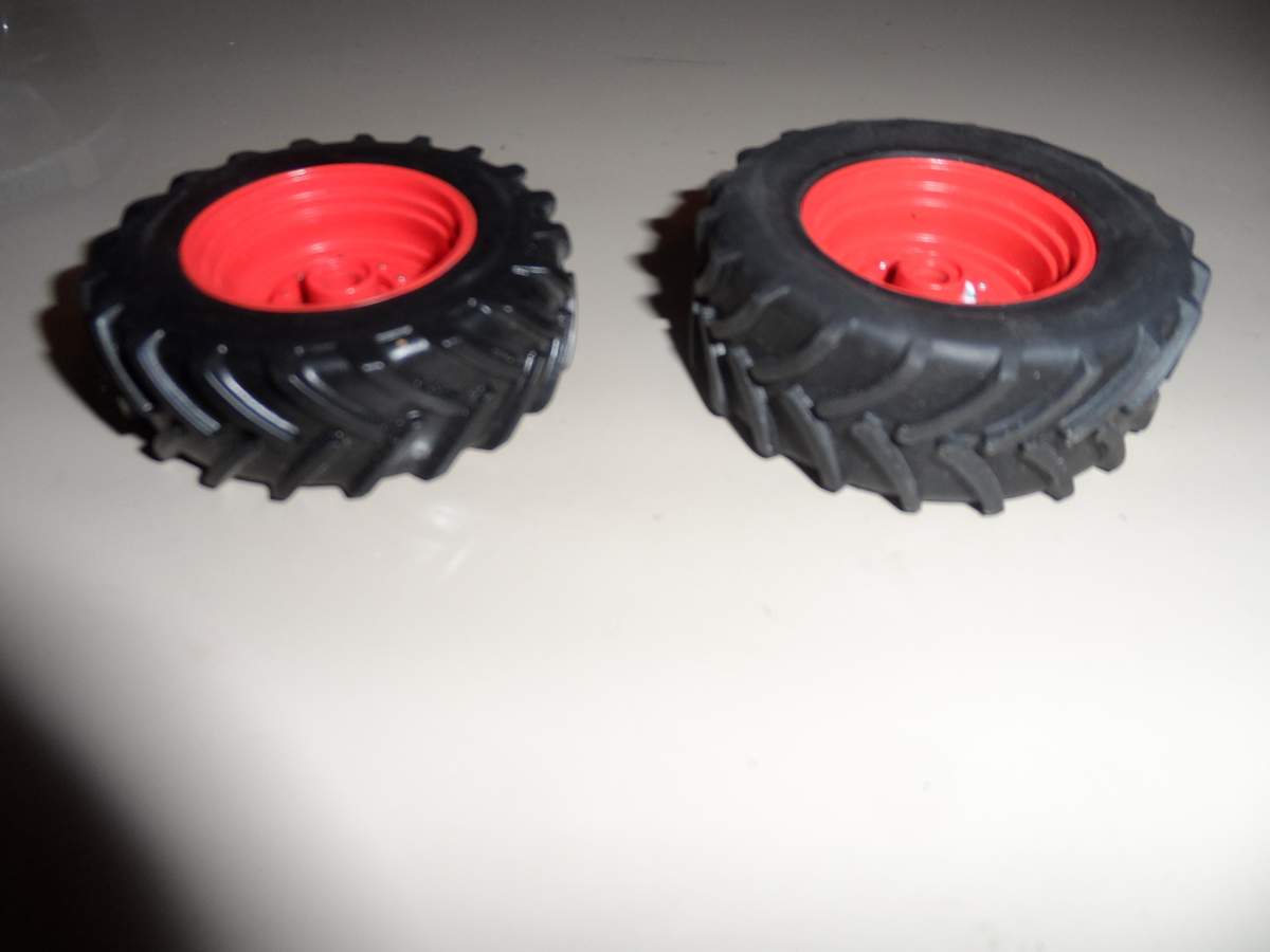

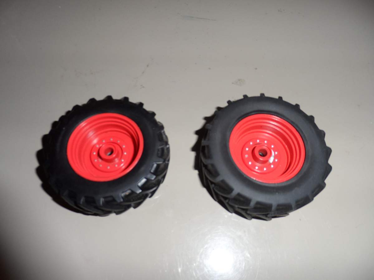

    aber gerne doch :)rechts ori und links jd sicht von oben
    bilder sind jetzt zwar auf die schnelle mit dem handy gemacht aber ich hoffe ich konnte trozdem ein bisschen helfen;) noch ein großer pluspunkt ist wie ich finde ist das es den JD (siku 3265) auch mit doppelreifen hinten zu bekommen ist, somit muss man nur ein modell schlachten und nicht 2 stück:)

    Danke für die Info! Die Reifen sehen doch auch ziemlich passend aus! Wenn das Modell fertig ist zeig uns doch die Bilder! :p

    Ja,werd ich dann auch machen,ich glaub,ich mach die Räder vom Valtra drauf,die gefallen mir dann doch am besten;)
    Denn die vom Johnny scheinen ja nicht genau auf die Felge zu passen,oder täuscht das auf deinen Bildern?
    Und schleifen die Reifen dann an den Kotflügeln oder passt das alles?
    also schleifen tut da garnichts ist noch genug platz;) ich habe die reifen nur mal schnell aufgezocken wenn man die richtig dran drückt passen die echt super ohne kante

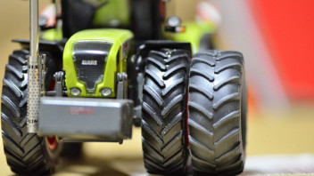

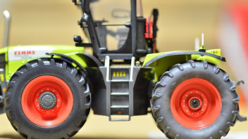

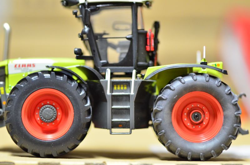

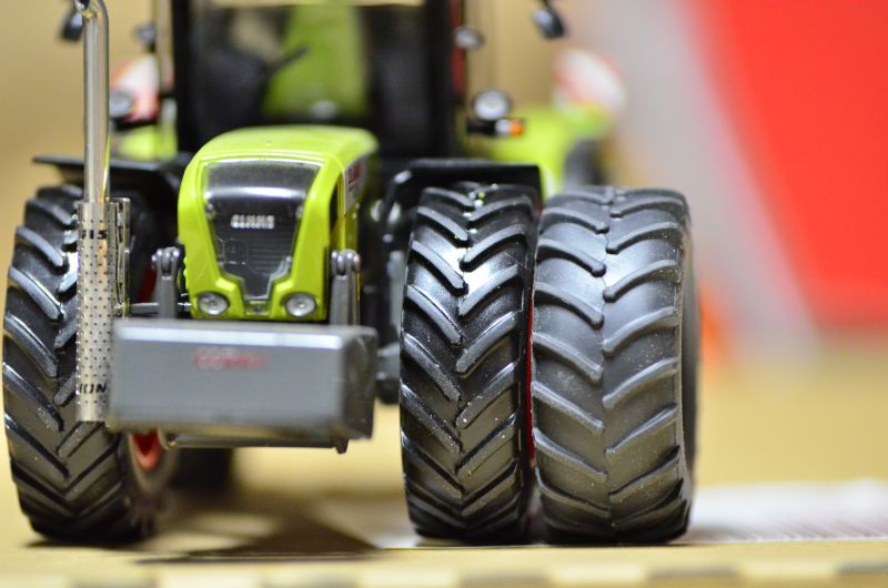

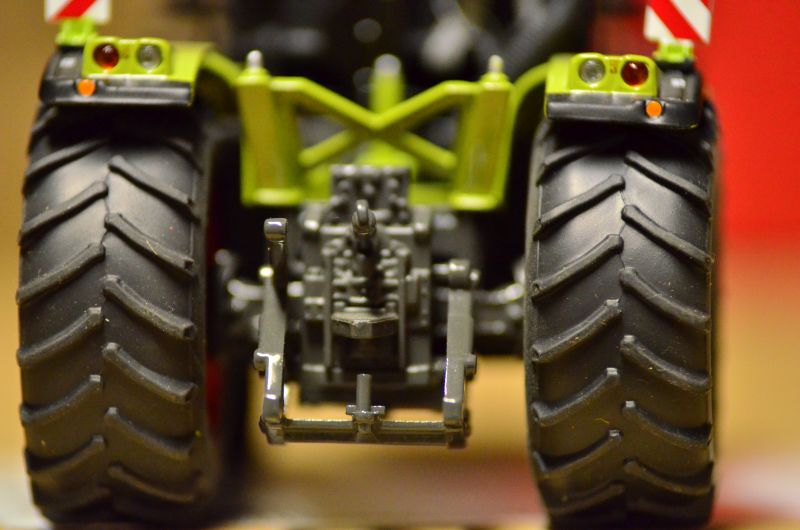

    Habe ein paar Bilder zum Xerion 3300-3800 mit anderen Reifen.
    Links der Standart Reifen und rechts der Reifen vom Siku JCB Fasttrac.Der Reifen ist von der Hinterachse.
    Seitenansicht, vorne orginal Reifen hinten vom JCB.Ach ja die Reifen sind gesiechert mit einer Schraube.
    Man muß nur die Planetenkappen vorsichtig ab machen.
    Ansicht von hinten wo die Reifen montiert sind.

    Danke dir vielmals für die Bilder,Christoph,jetzt tu ich mir ehrlich gesagt schon wieder schwieriger
    Die Reifen passen leider nicht, sie "wulsten" nach einer Seite heraus.
