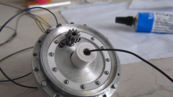

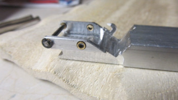

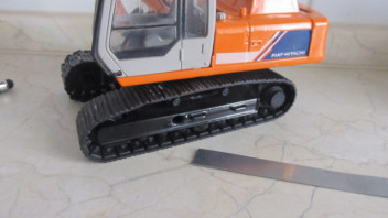

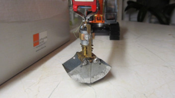

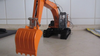

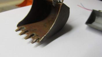

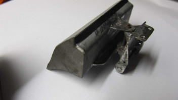

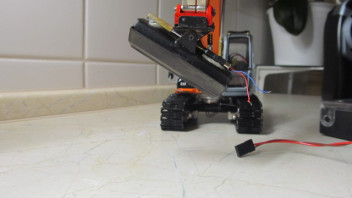

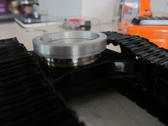

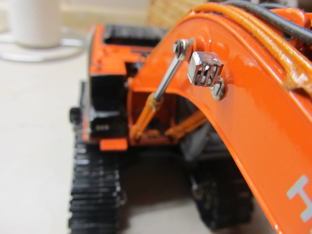

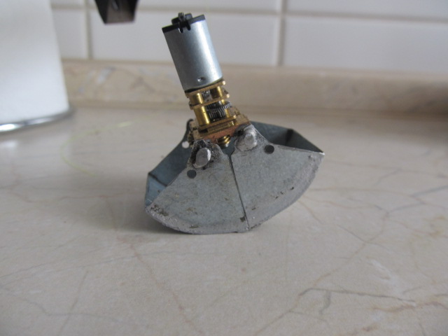

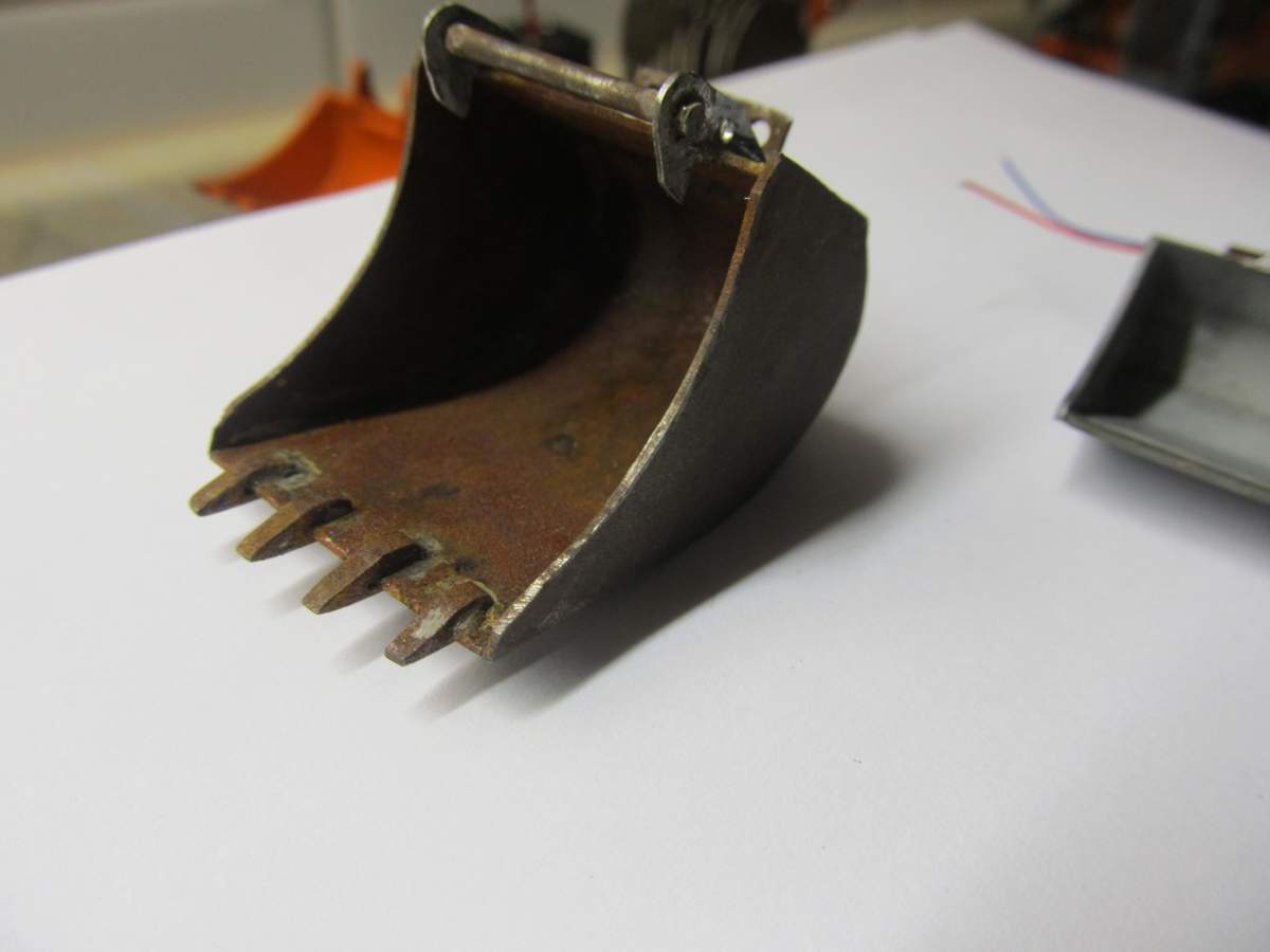

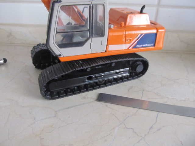

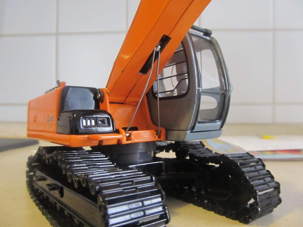

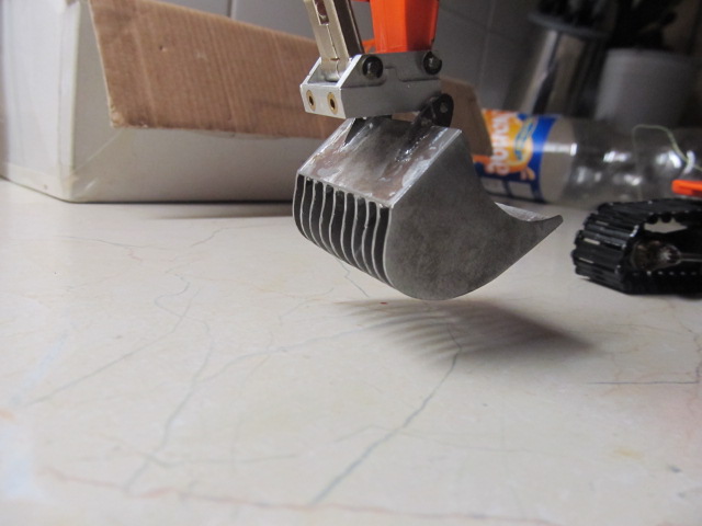

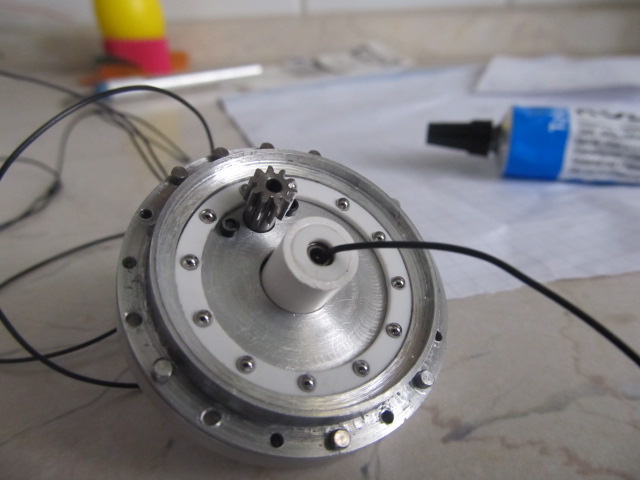

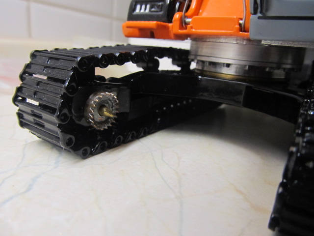

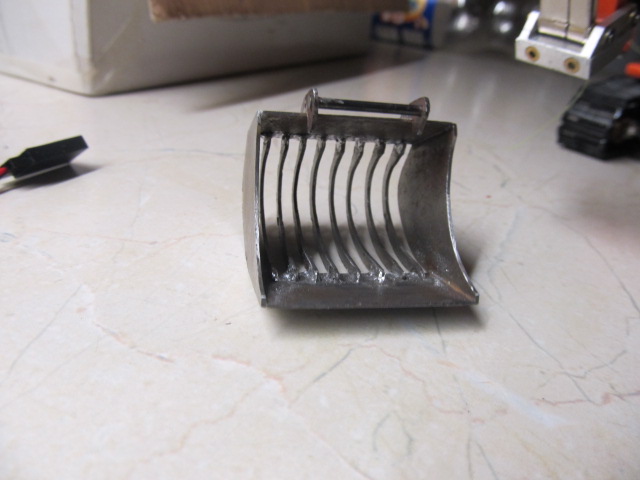

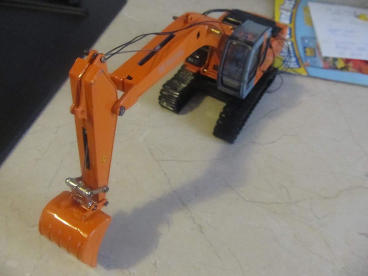

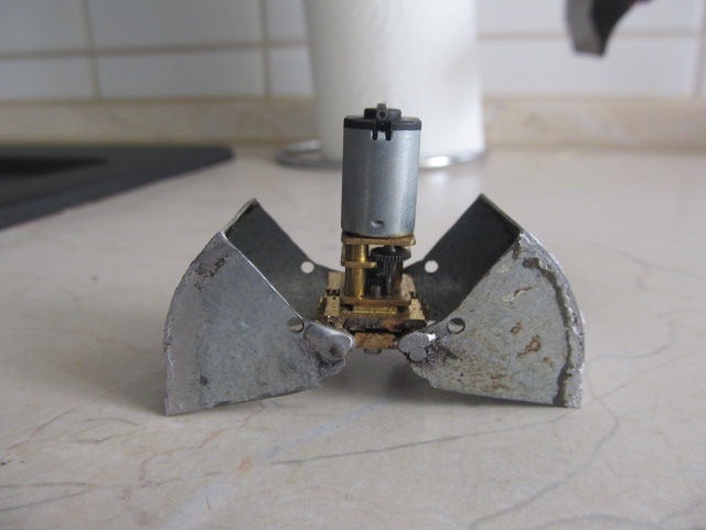

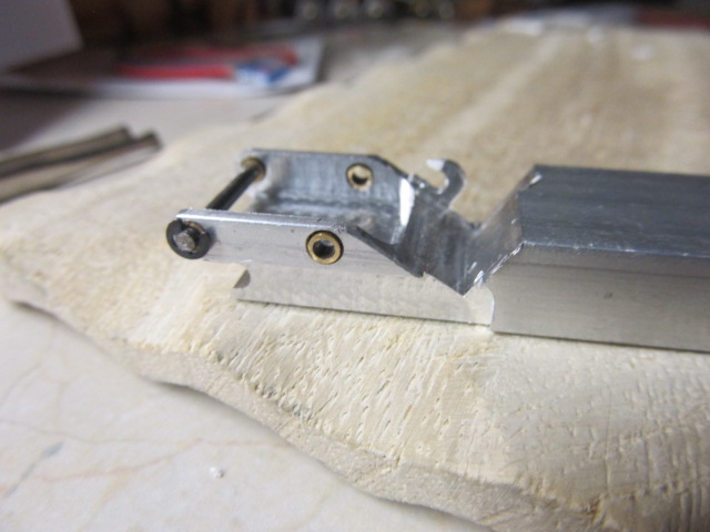

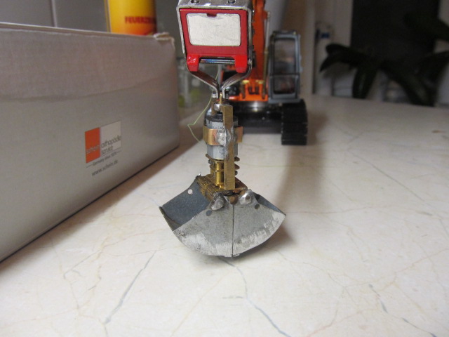

    Das ist mein erster Umbau in 1:32, also seid nachsichtig.
    Da man ja wenig Infos aus dem Netz über solch Umbauten findet bzw. die meisten ein Geheimniss daraus machen, hab ich mich
    oft von den etwas grösseren Modellen inspirieren lassen.
    Und das kam bisher dabei raus.
    Grüsse Mike

    Das sieht hochgradig professionell aus.
    Gruß Ben

    Also wenn ich mir das so ansehe,glaube ich auch nicht,daß Du auf irgendwelche Info,s angewiesen bist
    Gruß Dirk
    Gruß Dirk
    Sehe ich auch so.
    Allerdings bin ich skeptisch, ob die Ketten das mitmachen. Ich hab bisher an 2 New Holland Baggern erlebt, dass die Zapfen an den Verbindungen zwischen den Kettengliedern so kurz sind, dass die Ketten schon auseinander fallen, wenn man sie mal scharf anguckt.

    Danke für euer feedback.
    Rocco, die Skepsis ist natürlich berechtigt, noch sind sie aber recht straff.
    Zur not Giesse ich Gummiketten;)

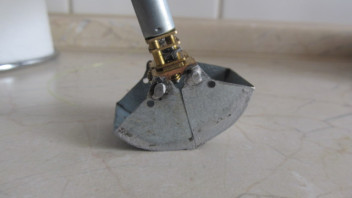

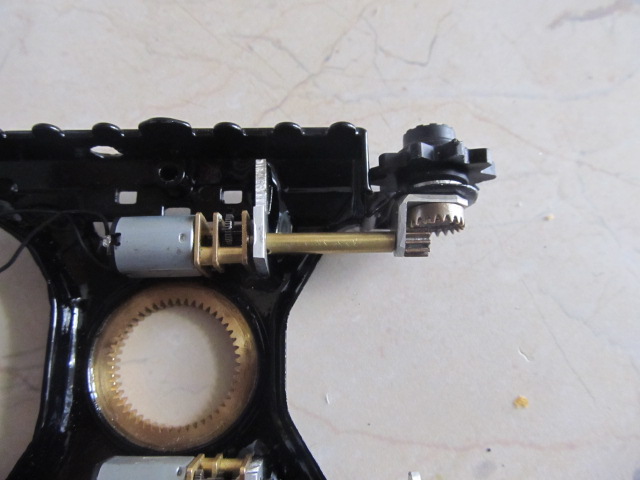

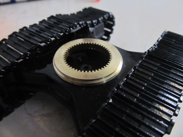

    Als nächstes sollen die Ketten ihren Antrieb bekommen mittels Kronen Zahnrad,
    die Motoren kommen relativ zentral unter den Bagger.
    Grüsse Mike

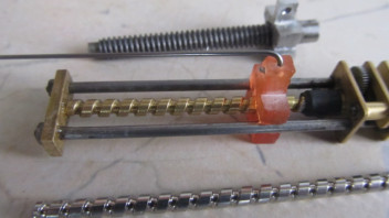

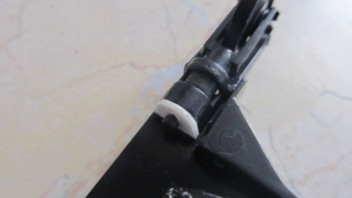

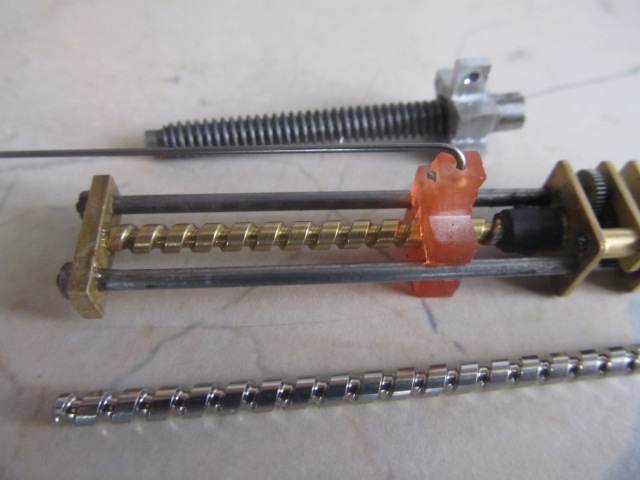

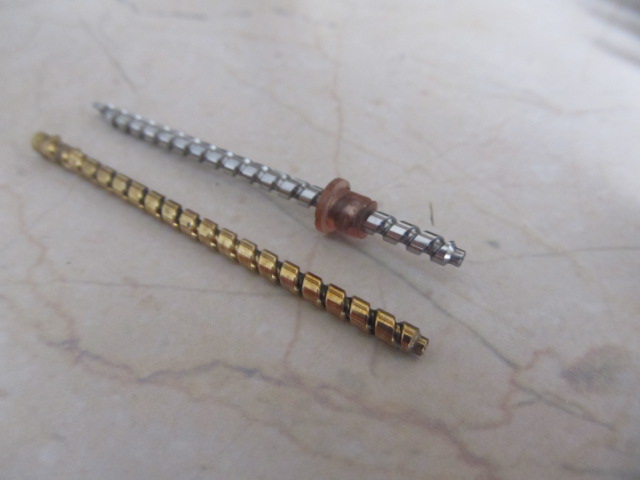

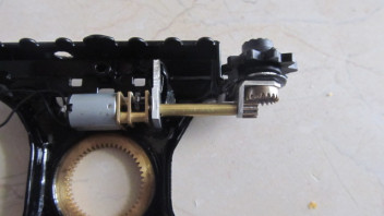

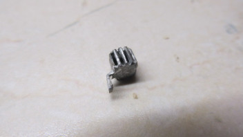

    Nach langer suche bin ich nun doch fündig geworden.
    Mich hatte die Steigung der Gewindestangen M5 gestört und der tip mit Withworhgewinde aus einem Nachbar Forum war gut,
    aber eine Xbox lieferte nun endlich wonach ich suchte.
    Eine Spindel mit 3 mm aussen und 3mm steigung, aber seht selbst.
    Grüsse Mike

    Ja die Spindeln stecken in mehreren CD / DVD Laufwerken. Es lohnt sich immer wieder alte PC's zu zerlegen;)

    Oft sind auch nur einfache Gewindestangen drin!
    Selbst in den Xboxen ist bis jetzt jedes mal was anderes drin gewesen.
    Jetzt hab ich zwei Spindeln mit links Gewinde, davon ein aus Metall und die andere aus Messing und die dritte ist wieder aus Messing, dafür aber rechts Gewinde!
    Zur Zeit bin ich an den passenden Muttern dran, diese hab ich aus Kunstharz gegossen und nun werden sie mühevoll eingelaufen/ein geschliffen.
    Grüsse Mike

    ich löte ein abgebrochenes Stück von einem 0,8 mm Bohrer passend schräg in eine Messinghülse ein die dann über die Gewindestange läuft. Funktioniert seit Jahren sehr verlässlich.
    grüße
    Jürgen

    Hi Jürgen,
    die Variante mit Bohrer oder Stahlstift kommt nicht in frage!
    Die selbst gegossene Mutter auszutauschen ist günstiger und einfacher als eine defekte Xbox zu ersteigern.

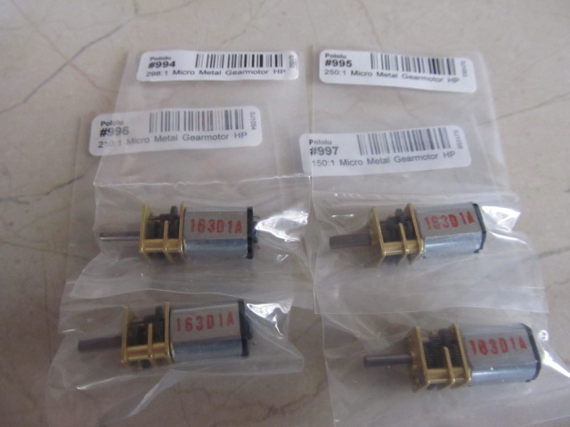

    Viel neues gibts auch nicht zu berichten ausser das die endgültigen Motor für den Arm und Oberwagen heute endlich gekommen
    sind.

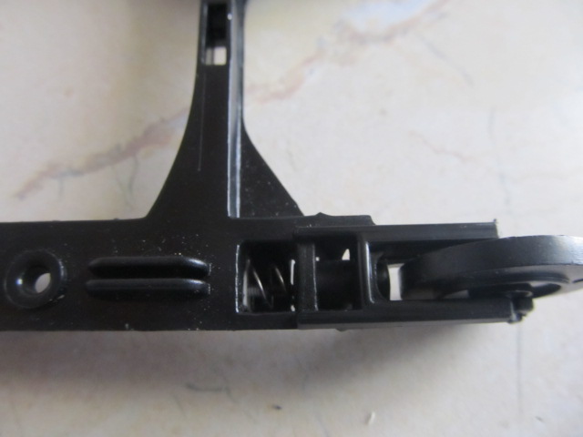

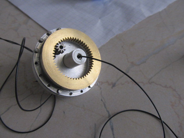

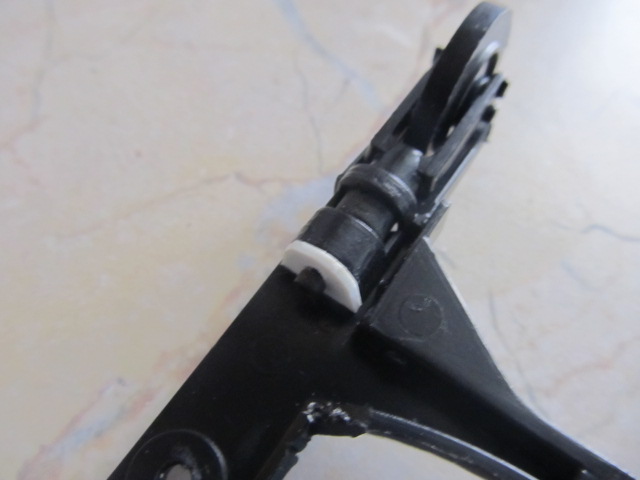

    Durch Unachtsamkeit hab ich leider ein Kettenantriebsrad verloren, wo ich natürlich Ersatz brauchte, was gleichzeitig auch
    Plan c liefert, Gummiketten.
    Grüsse Mike

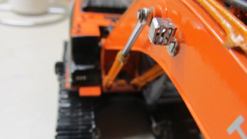

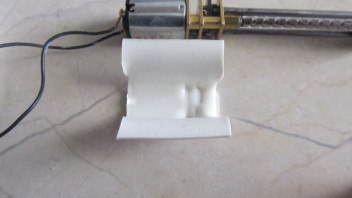

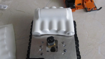

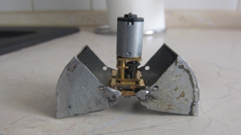

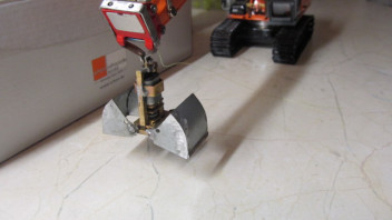

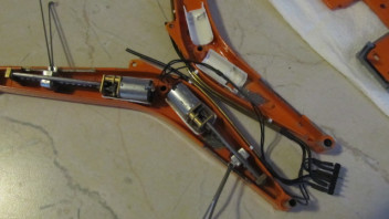

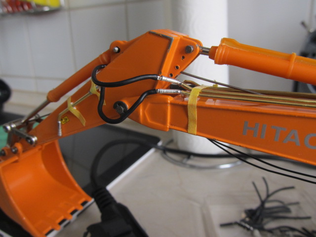

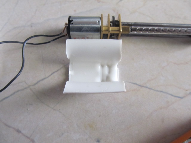

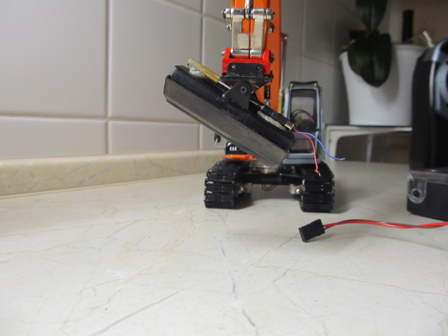

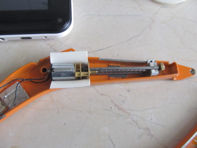

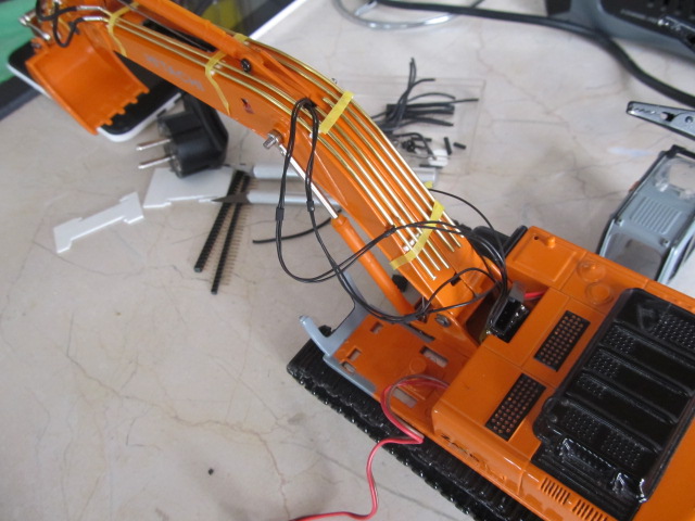

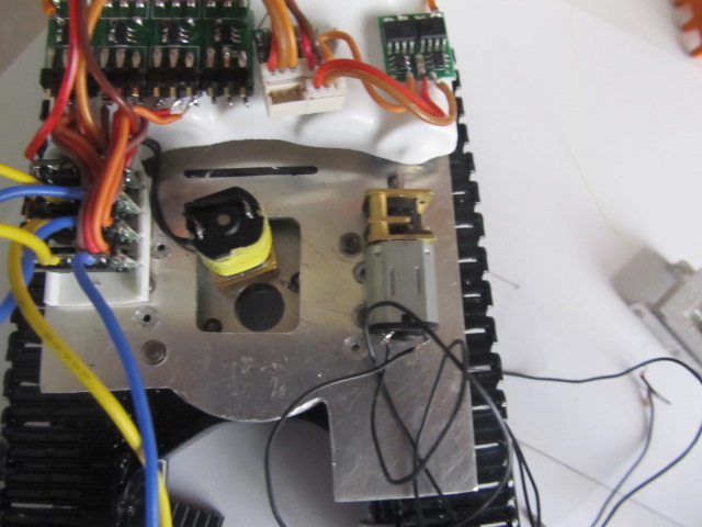

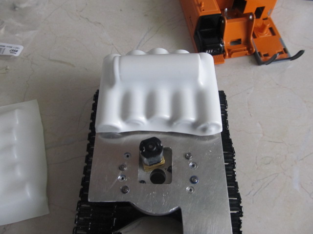

    Nun kam mir auch der erlösende Gedanke wie ich die Motoren im Arm befestigte,
    ankleben kam nicht in Frage wegen evtl. reparaturen, eine andere Lösung musste her.
    Der Antriebsakku muss ja bei dem ganzen Metall kurzschlusssicher untergebracht werden,
    also kurzer Hand die Tiefziehbox ausgepackt und die Motoren mit Tief gezogen.
    Der abdruck wird jetzt in jede Seite vom Arm geklebt und so kann man die Motoren jederzeit wieder rausholen ohne
    was zu zerstören.
    Bilder sagen bekanntlich mehr als tausend Worte
    Grüsse Mike

    Puh, sehr gute ideen hast du! hut ab! Super Arbeit!

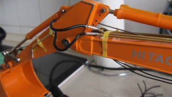

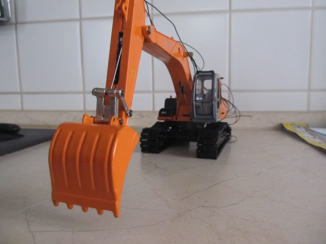

    Die letzten Funktionen der Antrieb ist nun fertig und die Kette wird auch gespannt über eine Feder.
    Nun ist die Elektronik dran was wohl aber ein klein wenig dauern wird, da mein Auto sich einen kostspieligen Urlaub in der Werkstatt gegönnt hat
    Grüsse Mike

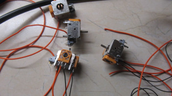

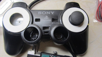

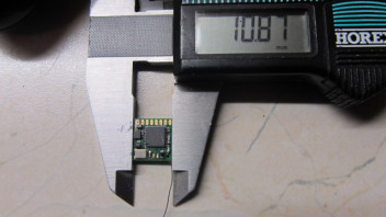

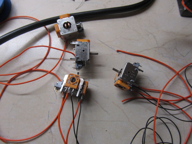

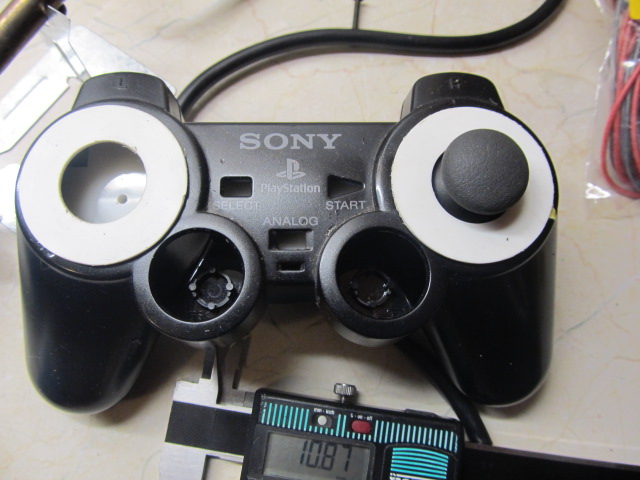

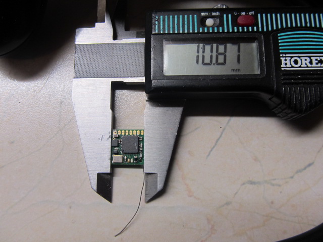

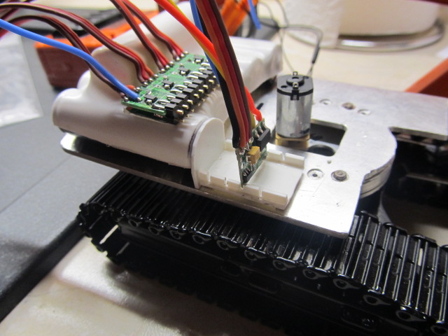

    Ursprünglich sollte eine Multiplex SX9 den Bagger steuern, jetzt wird, wenn alles klappt, doch ein eigenbau.
    Controllerhülle ist ausgeräumt und biete nun platzt für 4 3D Joysticks um alle 6 Funktionen ohne Wahlschalter zu steuern, Platz für einen weiteren Ausbau um zbsp. Anbaugeräte proportional zu steuern ist dann hoffentlich auch noch.
    Und noch ein Bild vom 7 kanal Empfänger, man ist der klein, mal sehen ob ich das irgendwie zusammen gebraten bekomm
    Grüsse Mike

    die Idee mit dem PS Controler finde ich gut, aber nun musst Du mich mal aufklären.
    Die kleinen Empfänger sind ja diese Spectrum DSM kompatiblen.
    Nun willst Du den PS Control als Sender umbauen. Passt denn da alles rein?
    Du braucht ja die Elektronik aus einer alten Funke und den passenden DSM Sender.
    Bin sehr gespannt wie es weiter geht
