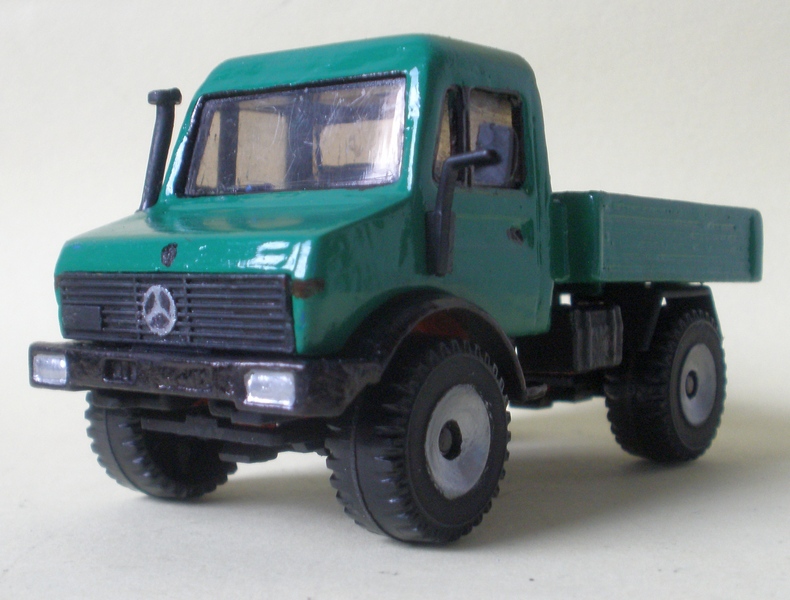

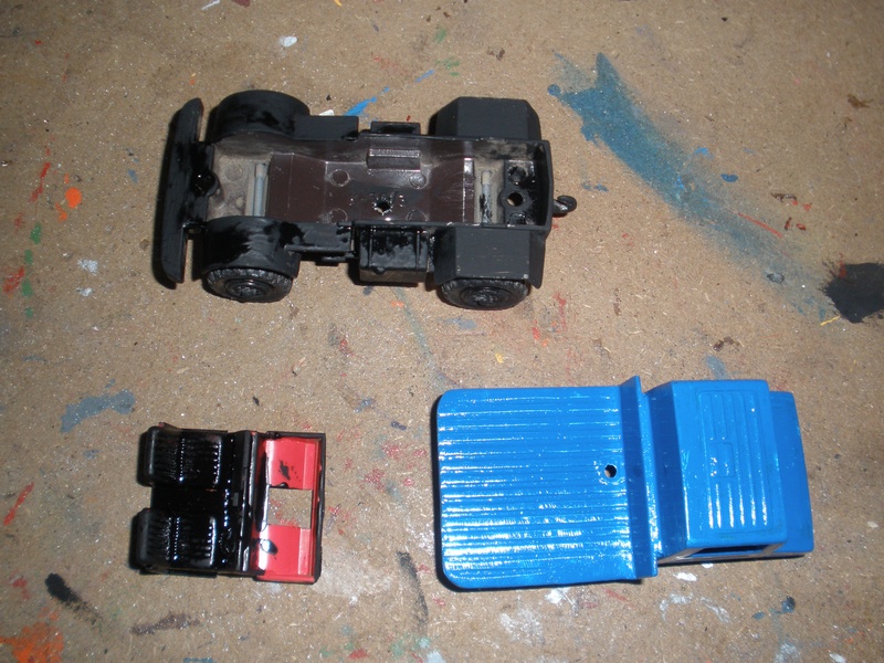

    was ist denn deine Meinung auch ohne Verglasung zu dem Ergebnis vorher und nachher? Auch wenn du "nur" mit dem Pinsel lackiert hast.
    Ich will dir zur "Belohnung" noch nen Tipp für die Rückleuchten und Blinker geben:
    Von Evergreen gibt es "Strips", das sind Kunststoffstreifen n verschiedenen Breiten und Stärken. Besorge dir da welche ca. 2,0 mm breit die Länge ist irgendwas mit 35 cm. Wenn du sie bei dir nicht bekommst, dann bestelle im Internet bei architekturbedarf.de%22">http://www.architekturbedarf.de. Wenn du dir Stücke von 5 mm Länge schneidest, kannst du die gut als Rückleuchten oder kleiner auch als Blinker ankleben. Ich würde sie aber vor dem Anbringen lackieren. zumindest das Schwarz der Rückleuchten z. B., und nach dem Ankleben (mit Sekundenkleber und Pinzette verwenden) die Fläche der Rückleuchten von 2 x 5 mm kannst du nach dem Trocknen dann mit rot ergänzen.
    Auch wenn die Ecken der Ladefläche abgerundet sind, ist das Ergebnis eine Unterschied wie Tag und Nacht! Ich freu mich darüber und sage weiter so! so was möchten wir öfter sehen!
    Viel, viel Freude beim Modellbau. du siehst, es geht.
    Liebe Grüße
    peterw
  • Hi Justus,
    warum besorgst du dir nicht die Eddingstifte? Deine Scheinwerfer und Rückleuchten würden damit bearbeitet um vieles besser aussehen. Du magst zwar meine Empfehlung umgesetzt haben, aber das geht viel besser. Mach die Dinger nochmal ab und probiere es nochmal. Du kannst nicht naß in naß lackieren. Du musst warten bis die erste Farbe trocken ist.
    LG
    peterw

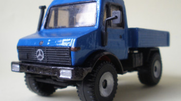

  • Hi Justus,
    ich will dir noch nen Tipp geben: Du kannst Bremse / Rückleuchte Genen den Blinker noch besser abgrenzen, wenn du das Kunststoffteil, das du dafür verwendest mit einer Kerbe zwischen beiden versiehst ( einfeilen).
    peterw

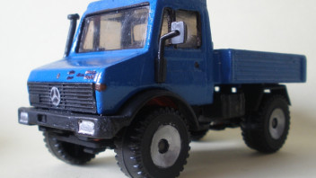

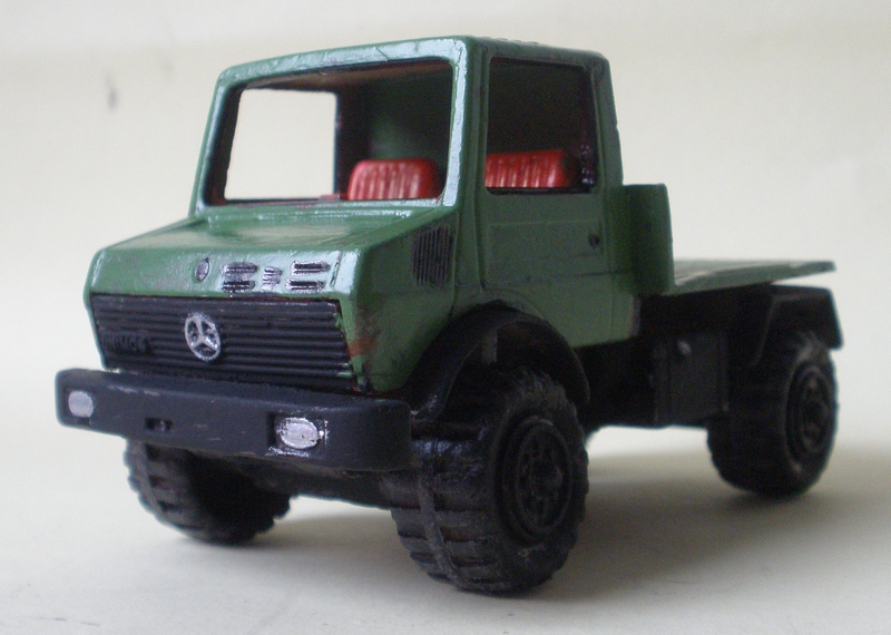

  • Hallo Justus,
    Ist das der selbe Unimog wie in deinem vorigen Beitrag? Ich vermute es weil die Felgen gleich aussehen. Wenn ja, muss ich dir sagen dass mir das Modell vorher vom Gesamteindruck besser gefallen hat.
    Was mir hier gefällt ist deine ordentliche Pinsellackierung. Die ist sauber zumindest was man da auf dem Bild sieht. Auch dir Umrahmung der Fenster sind sauber ausgeführt. Ich bin überzeugt, du gibst dir alle Mühe.
    Aber irgend was passt nicht. Jedenfalls zeigt das das Ergebnis. Ich frage mich was und vor allem wie du arbeitest.
    Was einfach stört, ist die unsaubere Ausmalung der Lüfterschlitze an der Haube. Die sind immer entweder in Wagenfarbe lackiert, oder schwarz abgesetzt. Das Blau paßt nicht.
    Ich frage mich, warum das so ist und ich habe meine Vermutungen. darüber können wir aber in einer PN uns austauschen.
    Die Idee mit dem Hochdach ist ja ganz prima, aber das Dach einfach draufkleben und anmalen reicht nicht. Schau dir das Bild mal an. Gefällt dir der Batzen über der Fahrertür? Oder die unsauber versilberten Scheinwerfer?
    Hab dir von den Schlüsselfeilen geschrieben. Mit denen kann man so nen Batzen entfernen, wenn der Kleber und der Spachtel trocken ist.
    Ich würde an deiner Stelle diese Dinge an dem Modell ändern.
    Liebe Grüße
    peterw

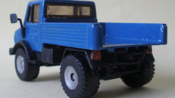

  • Na, Justus,
    sag selbst, was sieht besser aus?? Ich denke du weißt es. Versuche aus dem was du kannst das Beste rauszuholen. Du siehst an dem kleinen Besispiel es geht! Jetzt setz bei den anderen Vorhaben die du sicher noch hast, die anderen Tipps umzusetzen. Du wirst sehen die Ergebnisse werden es dir Danken. Mach so weiter.
    Liebe Grüße
    peterw

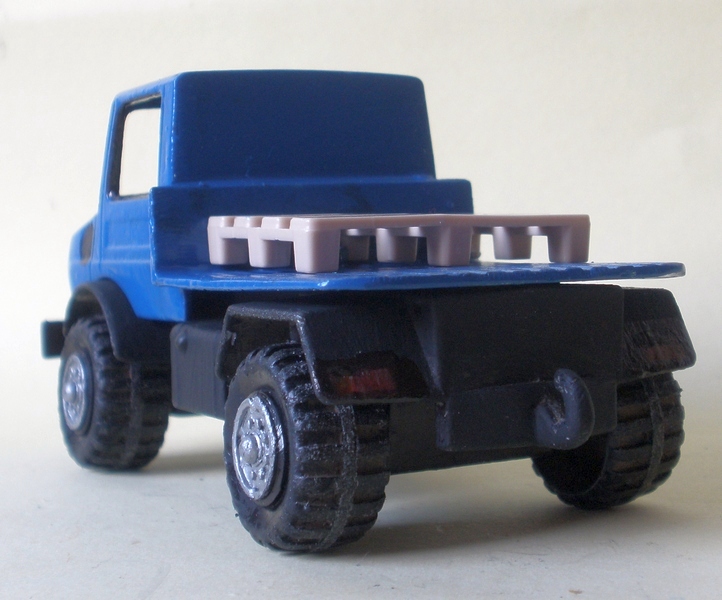

  • Hallo mein Namensvetter,
    auch wenn du dir die größte Mühe mit deinen Umbauten gibst, gefallen wollen sie mir trotzdem nicht.
    Fang ich mal bei dem Hochdach an, warum schleifst du die Ecken und Kanten so rund? Hast du dir das Vorbild überhaupt mal näher angesehen?
    Das bezweifle ich bei dieser mangelhaften Umsetzung! Auch wenn du dir die Mühe gemacht und nochmal nachgearbeitet hast ist das Ergebnis nicht überzeugend.
    Ich weiß auch das du zur jüngeren Partie hier im Forum gehörst, das hält dich aber nicht davon ab die Verbesserungsvorschläge und vielleicht auch Fragen anderer User hier unbeantwortet im Raum stehen zu lassen! Das zeugt dann halt von einer weiteren Ungenauigkeit beim Umbau die sich wahrscheinlich hätte verhindern lassen und auf die dann hier nicht weiter darauf eingegangen wird.
    Trotz alledem scheint ja doch noch etwas Kreativität und Verstand vorhanden zu sein, vielleicht überraschst du uns ja mal mit ein paar Umbauten die sauber ausgeführt und im Vorhinein geplant sind, dann kommt nämlich nicht soetwas wie der Unimog heraus, der 100 mal neu umgebaut wurde.
    Vielleicht stellst du ja mal ein paar Vergleichsbilder beider Unimogs ein.
    Viele Grüße und einen schönen Abend noch
    Justus
  • Zitat von j-towner;343723
    Natürlich hab ich mir das Vorbild vorher angeschaut. Mein Hochdach ist zwar nicht ganz dem Original entsprechend, aber das ist auch nicht mein Ziel.
    Denn ich sehe das mit dem Originalgetreuen Nachbauten eher gelassen und für mich ist Modellbau ein Hobby und kein Leistungssport. Ich baue es so wie es mir gefällt und finde es auch nicht schlimm wenn eine Rundung etwas stärker ist als Original. Aber das ist auch nur Meine Meinung. Falls es nicht erwünscht ist so etwas hier zu zeigen werde ich dies auch nicht mehr tun.
    Vergleichsbilder folgen die tage.
