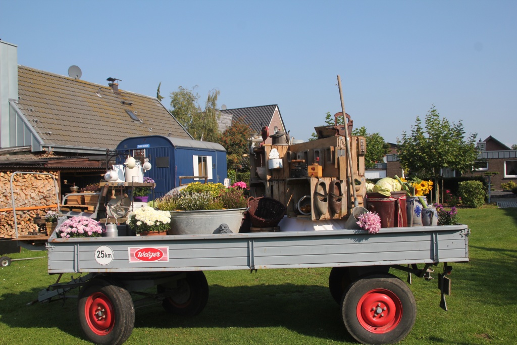

Hallo!
Ich war auf dem Weg zu einer Brauchtumsveranstaltung mit meinem Welger.
Auf dem Weg dorthin wurde ich von der Polizei angehalten und überprüft.
Da der Hänger ein schwarzes Folgezeichen hat entsprechend dem schwarzen Nummernschild am Trecker,
wurde mir der Vorwurf der
Steuerhinterziehung, Kennzeichenmißbrauch und Versicherungsmißbrauch
gemacht und die Weiterfahrt untersagt.
Nun habe ich eine Anzeige am Hals. Das Ergebnis wird wohl um Weihnachten kommen.

Hallo Holger,
ich persönlich habe 4 Jahre auf einem Bauwagenplatzt in der Nähe von Freiburg gelebt.Da sind einige Gespanne mit Schlepper/Unimog und Bauwagen/Schaustellerwagen bewegt worden....in andere Gemeinden...sogar nach Freiburg!!!Ich kann mich nicht erinnern das da irgendeiner ein Kennzeichen am Bau/Schaustellerwagen hatte....sind doch auch öffentliche Strassen,ist aber auch schon paar Jahre her;)
