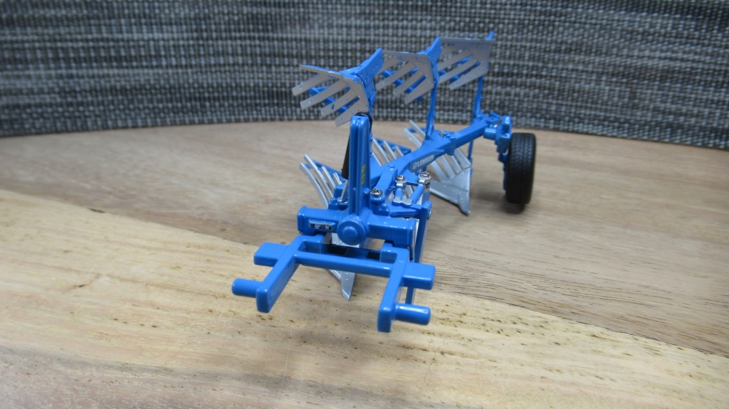

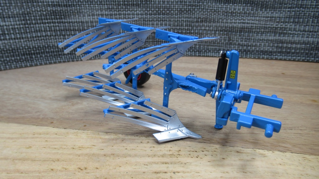

seit gestern hab ich endlich den kleinen Lemken Pflug. Ein sehr schönes Modell, gut verarbeitet. Allerdings auch ein paar unsaubere Stellen mit Kleber- und Lackresten. Kann man aber mit einem kleinen Messer leicht entfernen.
Ein paar Bilder:

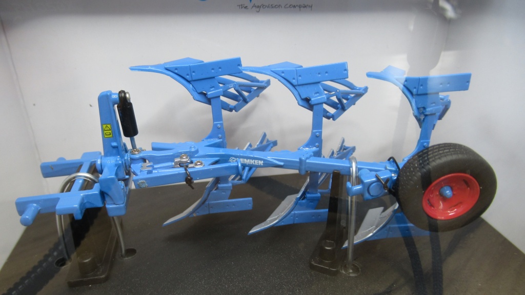

in der Verpackung, bombenfest verankert

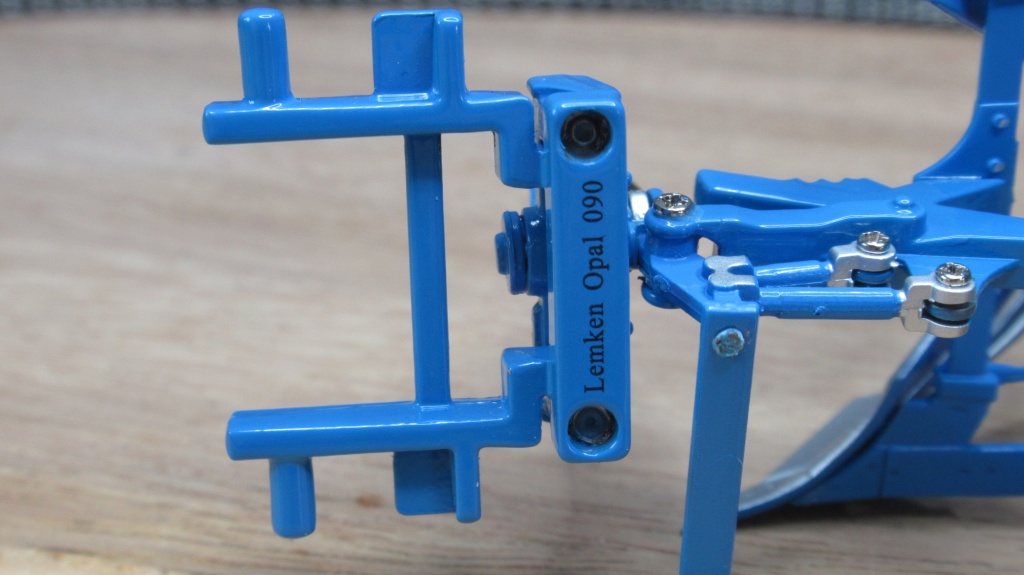

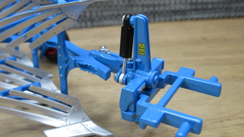

mit Siku Anbaublock
Siku-Adapter ist mit zwei Nieten befestigt

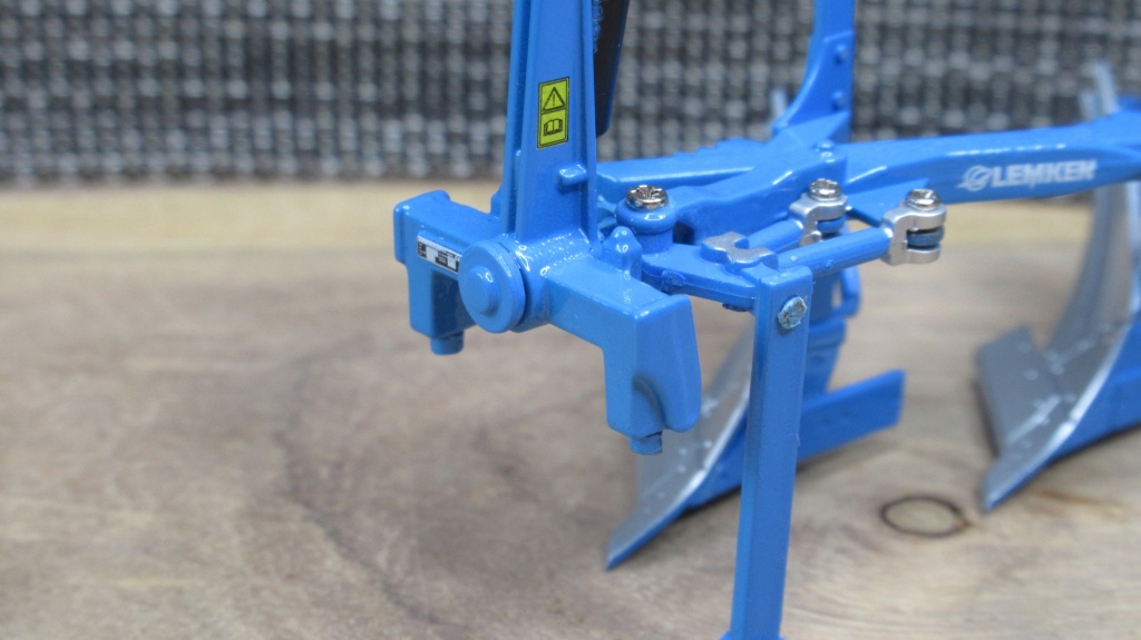

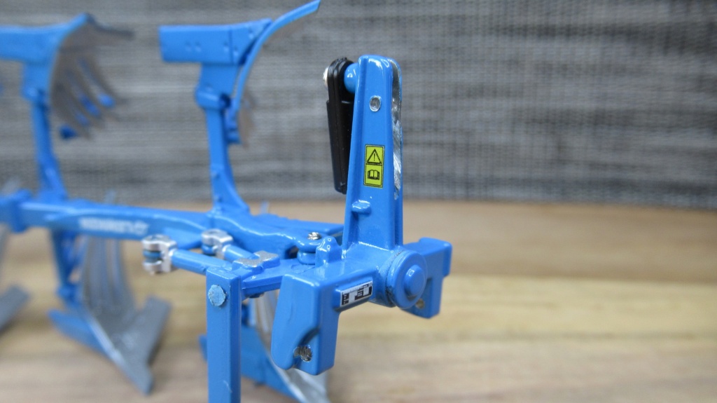

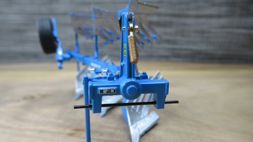

leider keine Oberlenkeraufnahme vorhanden

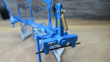

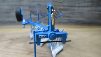

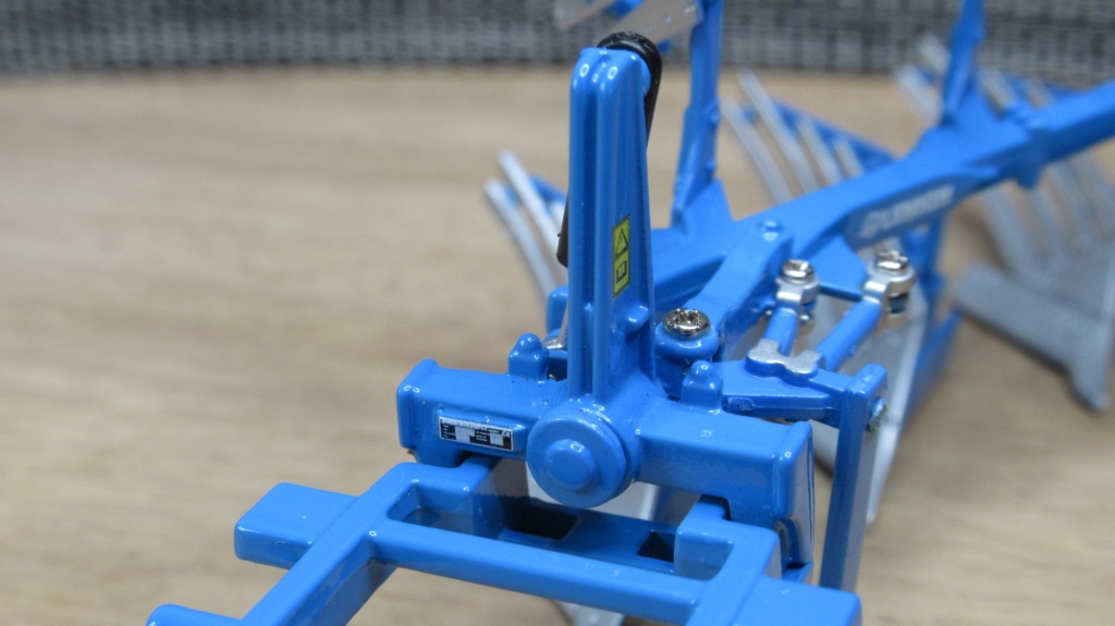

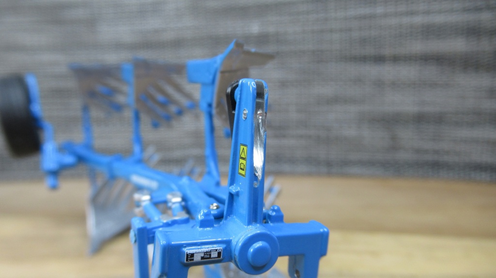

und jetzt noch ein paar Bilder vom Umbau auf 3-Punkt:

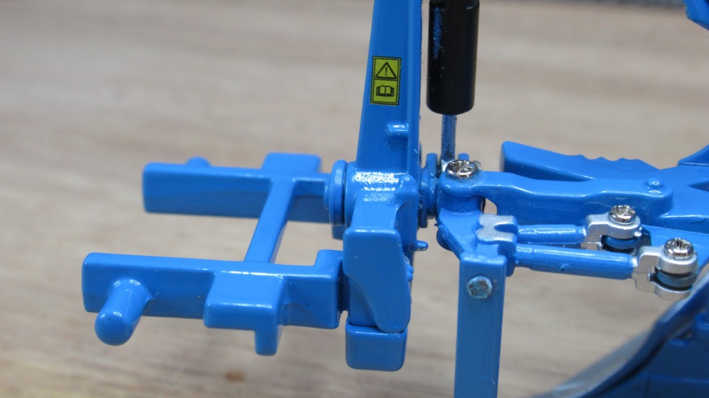

Siku Adapter entfernt (Nieten aufgebohrt)
Nietenreste abgeschliffen

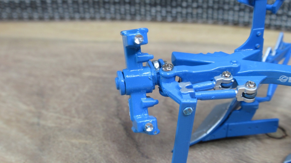

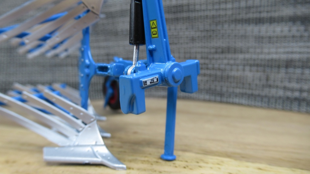

3 Löcher gebohrt für die Unter- und Oberlenkerbolzen

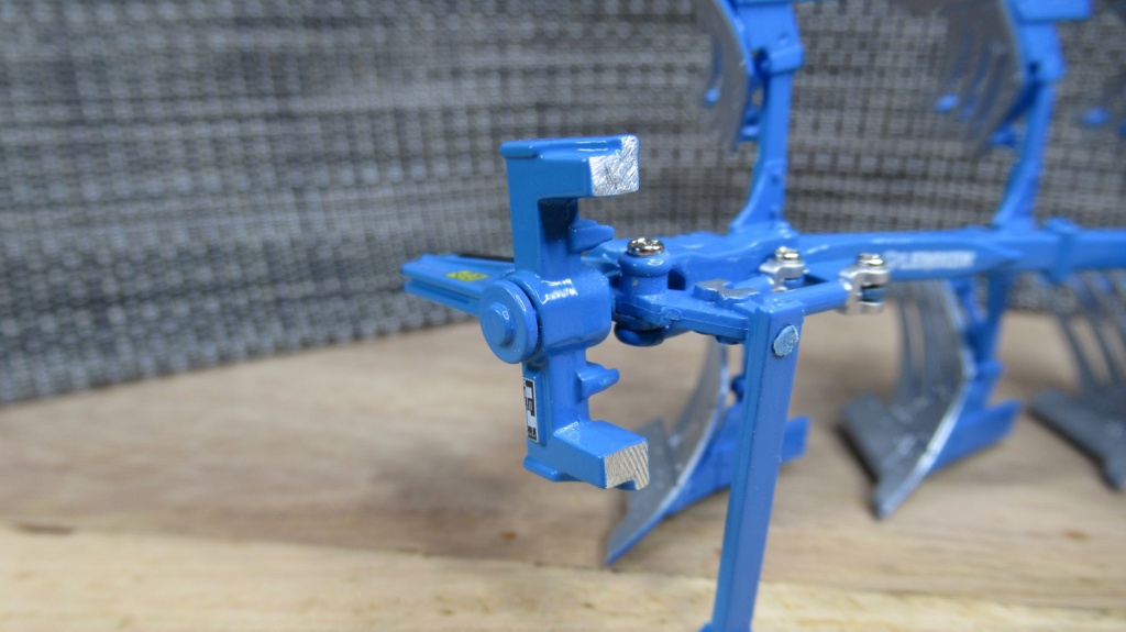

Turm aufgefräst für die Oberlenkeraufnahme

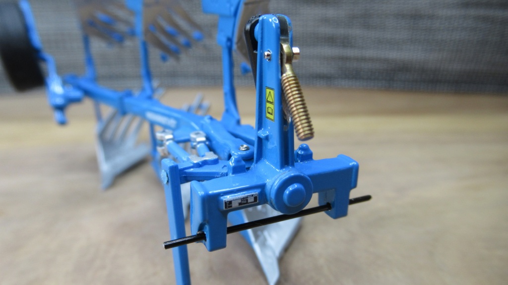

Bolzen für Ober- und Unterlenker eingefügt

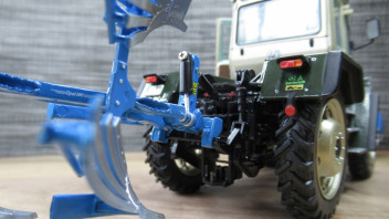

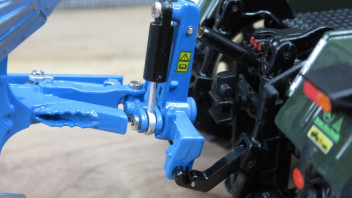

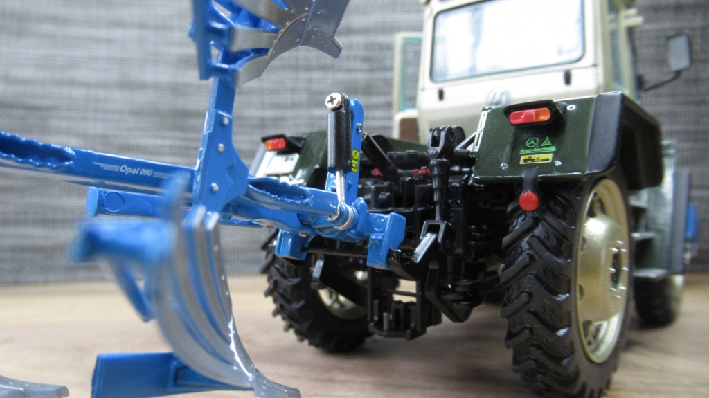

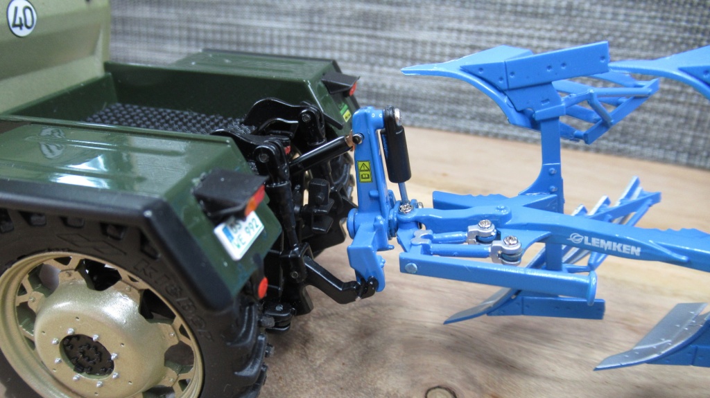

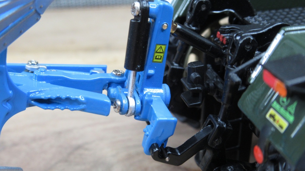

probehalber an den MB Trac von Weise Toys angebaut
passt perfekt
so, jetzt muss der Umbau nur noch lackiert werden. Wenn der Pflug komplett fertig ist, gibt´s noch ein paar Bilder. Bis dahin noch ne gute Zeit ....

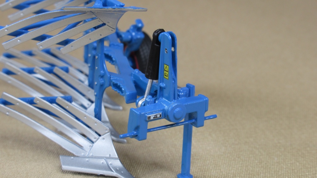

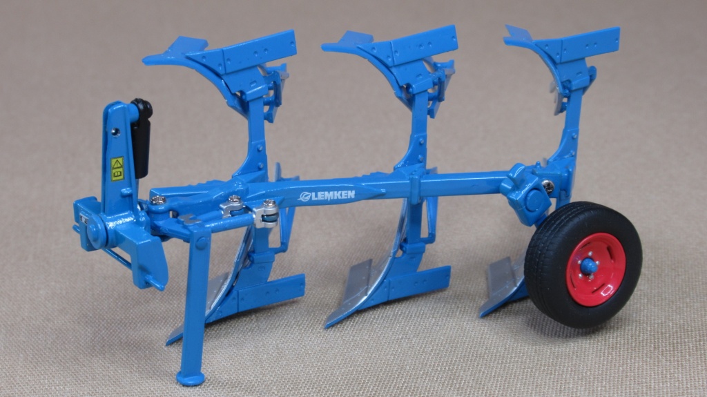

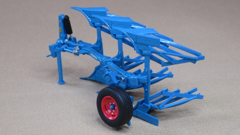

ein paar Bilder hab ich noch. Jetzt lackiert und fertig:

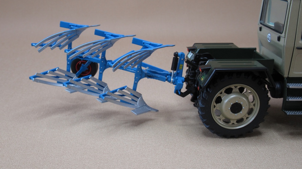

und noch eins am MB Trac

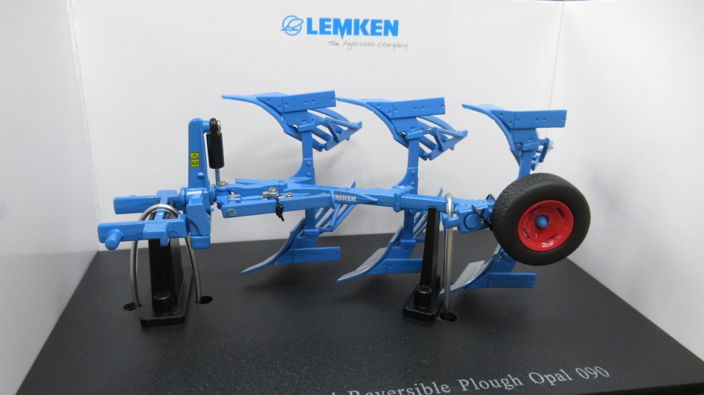

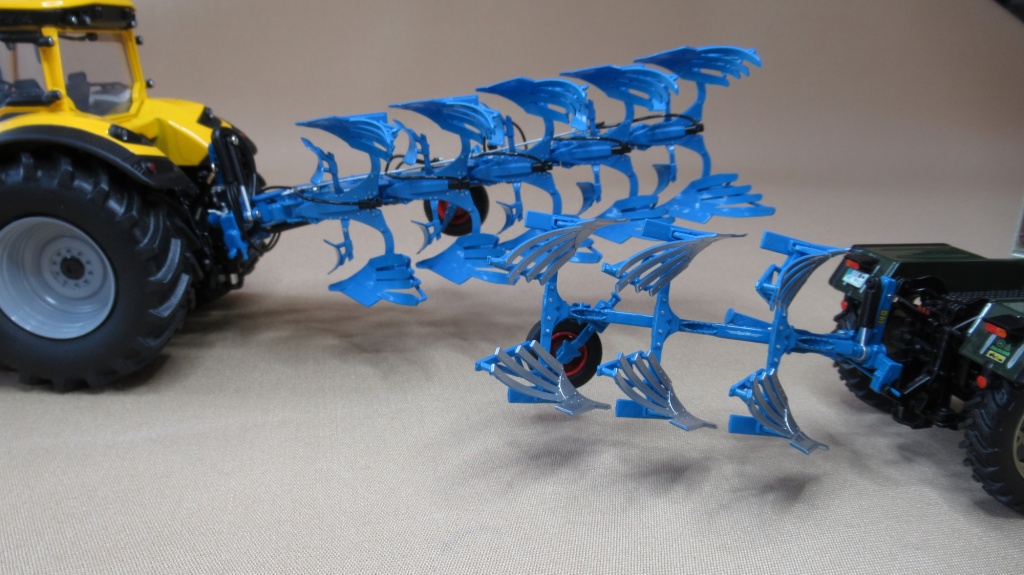

und noch zwei mit dem Juwel 8 von UH
der Juwel 8 ist schon ein ganze Ecke größer. Und hat viel mehr Details.
Und kostet im Lemken Shop auch nicht mehr.

Aber mit Pflegebereifung pflügen???
Schade das an dem Opal keine Vorschäler dran sind.
der MB Trac mit Pflegerädern war ja nur ein Beispiel. Der Pflug soll an den InTrac von Weise. Den hab ich aber noch nicht. Ist unterwegs. Dann passt das besser.
Hi !
Für den Intrac finde ich den Opal zu groß, da passt eher der von Replicagri dran.
