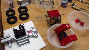

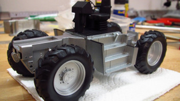

    Vor knapp über einer Woche wurde endlich der kleine EuroTrac geliefert, leider musste ich
    feststellen, das mein Exemplar wohl etwas schlechter verarbeitet war als ich erhofft habe...:
    -schiefe, eiernde Hinterräder
    -Trittstufen (Ätzteile) wellig
    -wacklige, schiefe Vorderachse
    -schlechte Lackierung, die hinteren Felgen waren nur mit etwas silbernem Lacknebel bedeckt
    -Lacknasen auf den hinteren Kotflügeln
    -der rote Lack fast weinrot

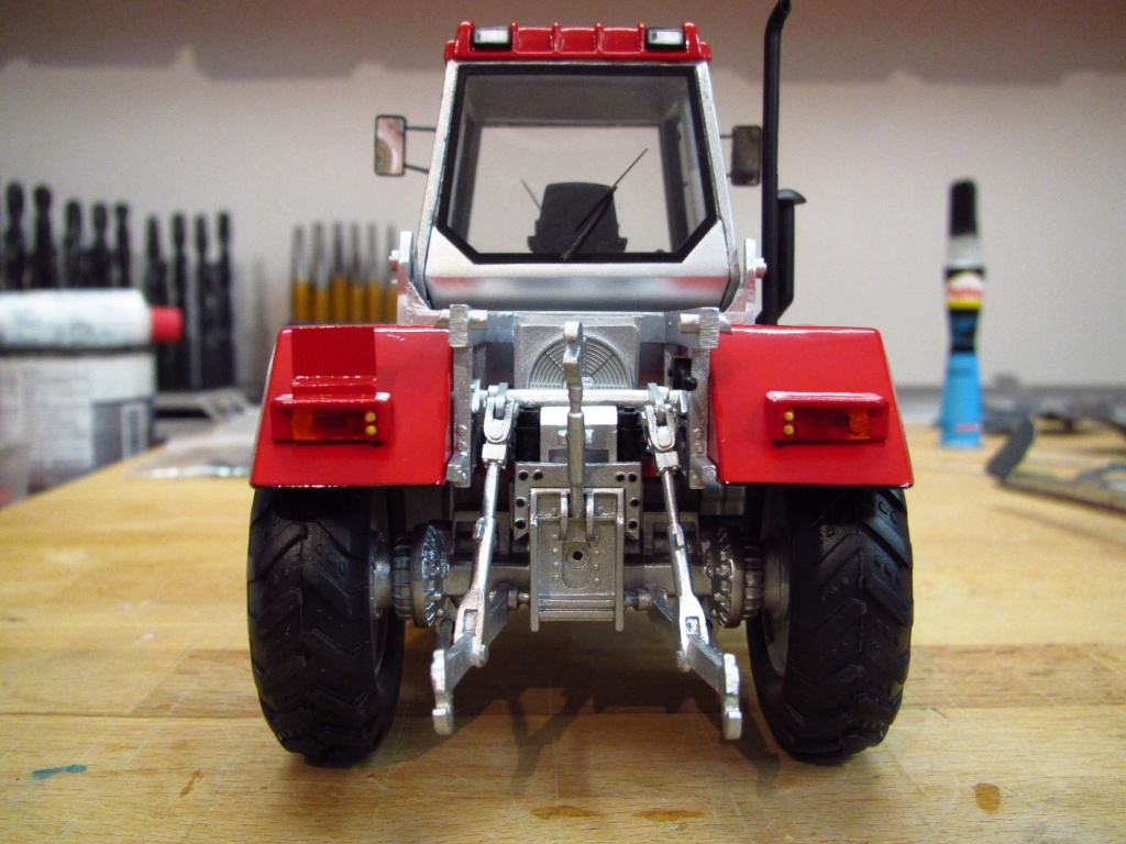

    um die wichtigsten Dinge zu nennen! Ursprünglich wollte ich nur die schiefen Hinterräder und
    die welligen Trittstufen richten, mir fiel dann recht schnell auf, das der Kleber seinen Namen
    nicht wirklich verdient hat...:

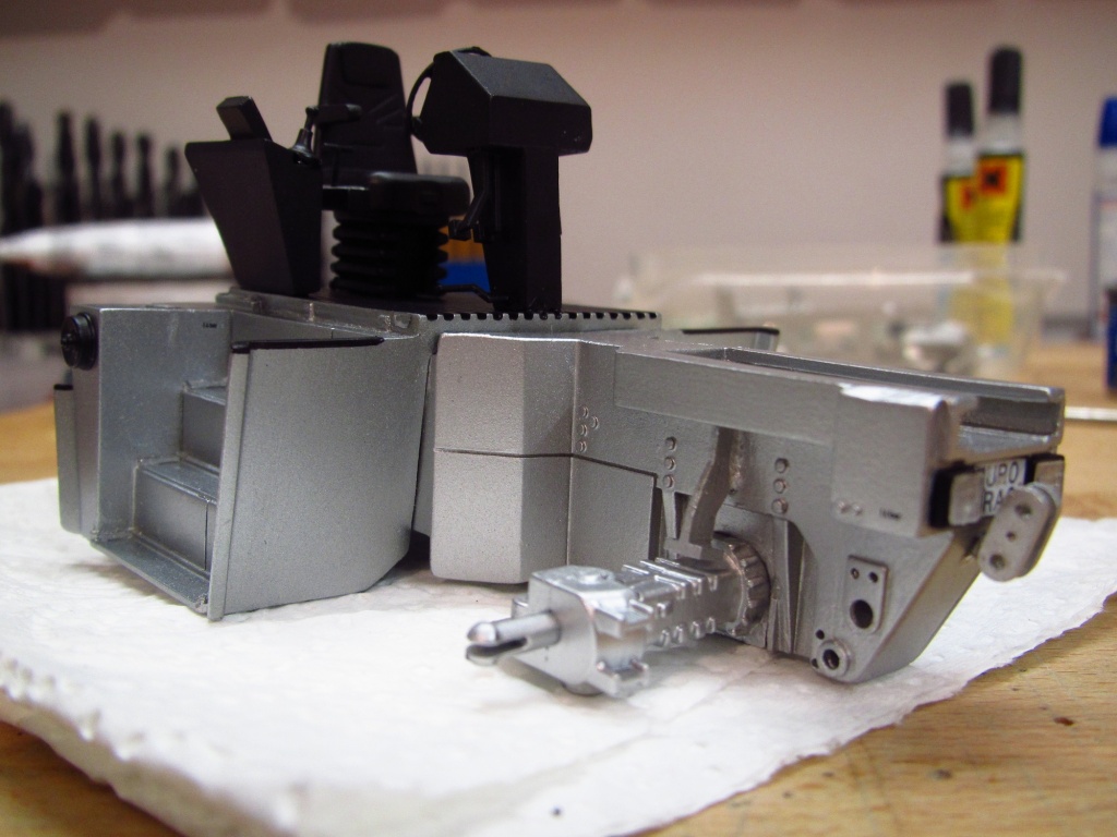

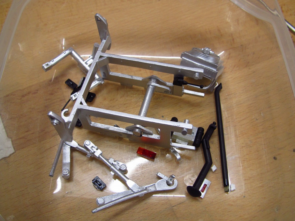

    Mein Exemplar ließ sich tatsächlich zu meiner Freude unfallfrei zerlegen!

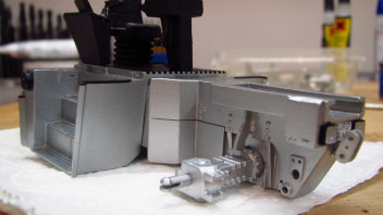

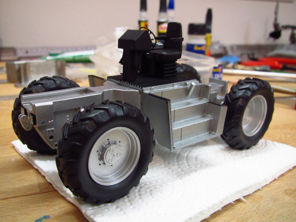

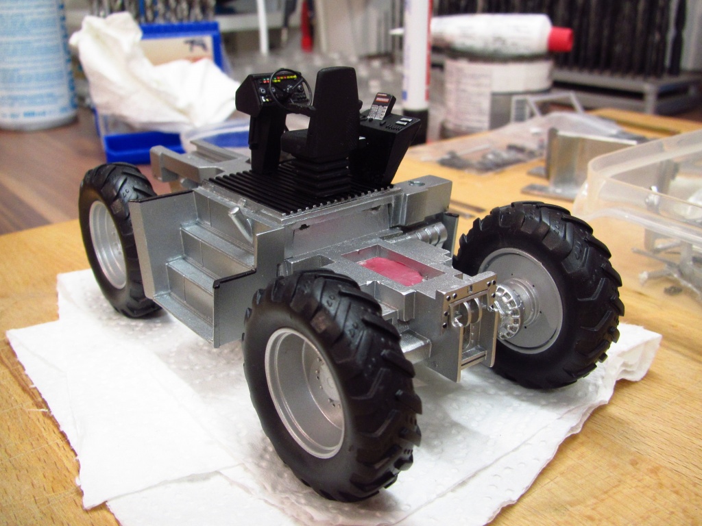

    Los ging´s mit ein paar Änderungen am Rahmen, div. Öffnungen und Bohrungen
    im Bereich der nicht vorhandenen, aber wohl damals montierten Fronthydraulik
    gebohrt:

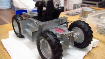

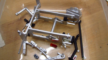

    Vorderachse kompl. überarbeitet. Strammere Bolzen bzw. Schrauben, Räder stehen
    jetzt gerade, Lenkung schön stramm.

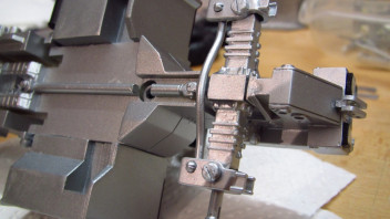

    Spurstange (Original am Modell gerade und von unten gesteckt) gedreht und mit
    entsprechender Hitzeeinwirkung zurechtgebogen:

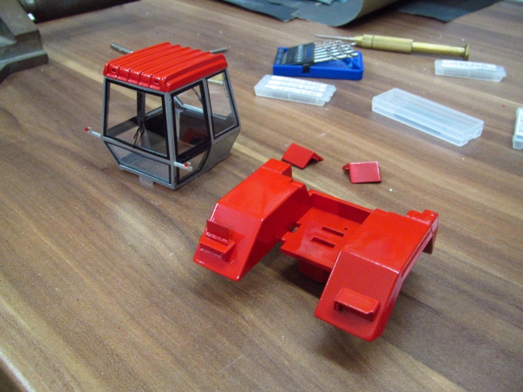

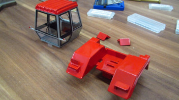

    Felgen sind übrigens hier schon lackiert:
    Und der rote, richtige Lack, noch frisch... (Kennzeichenhalter gab´s noch dazu)
    Endmontage folgt in Kürze...
    Gruß Markus

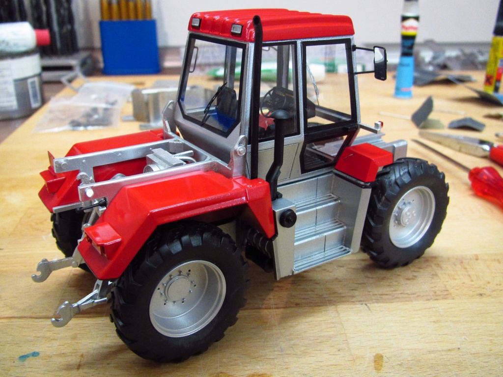

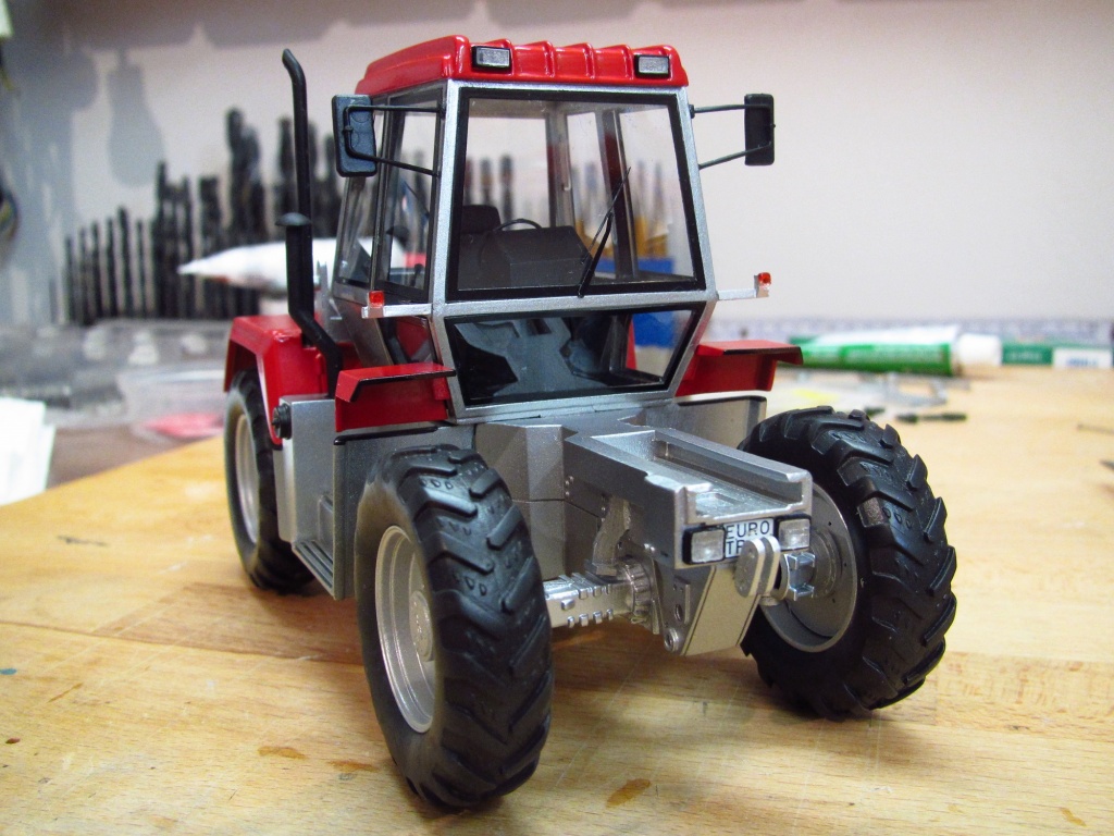

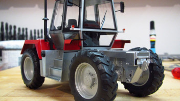

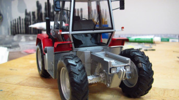

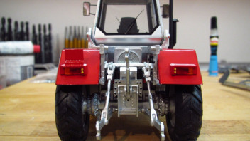

  • N´abend...,

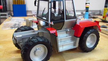

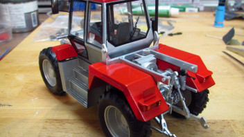

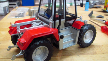

    das dieser Schlepper nicht allzu populär ist, hab ich mir fast gedacht, trotzdem will ich euch den kleinen ET fertig zeigen...;)
    Fehlen nur noch neue Decals, die in den nächsten Monaten folgen werden.
    Danke für´s Reinschauen, bis dahin...
    Gruß Markus
    Einmal editiert, zuletzt von schluetermgfan (9. Januar 2026 um 18:13)
  • Hallo Markus,
    schön ist er geworden...
    bzw. eigentlich sieht er jetzt so aus, wie er eigentlich aus der Schachtel hätte kommen sollen... Allein der Umstand ist schon traurig genug... aber Du hast da tolle Arbeit geleistet... sofern ich mal Zeit habe, werde ich mich da auch dran wagen, allerdings habe ich ja ein "passendes" Muster schon in der Vitrine stehen, da ist der Druck gerade nicht allzu groß...
