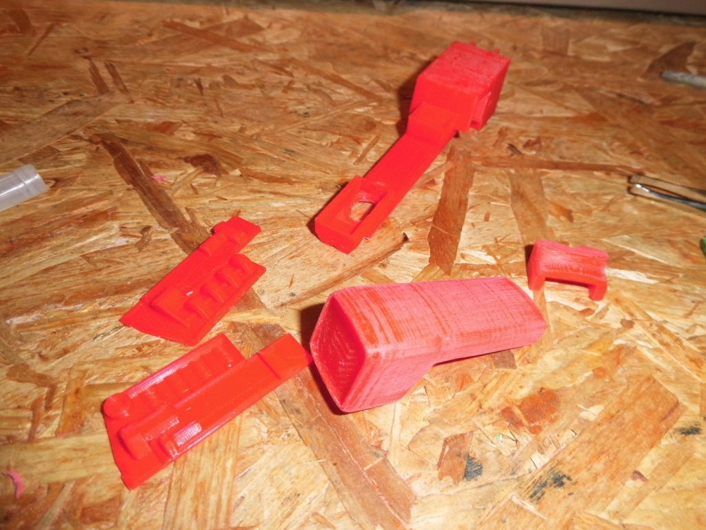

    Guten Nachmittag, es wird Zeit für ein neues Projekt.Wie der Titel schon verraten hat gibt es einen Eicher Mammut HS/TL. Das Vorbild, der echte Mammut HS/TL war der erste Turbo-aufgeladene Serientraktor in Deutschland, vielleicht sogar Europa. Er kam 1971 raus und wurde bis 1973 etwas über 200 mal gebaut.
    Abgesehen vom Turbolader ist der Traktor ein normaler Mammut HS, sprich MF185-Multipower Getriebe, allerdings dank Turbo leistete er 75PS womit er schon fast in Wotan-Terretorium kommt.

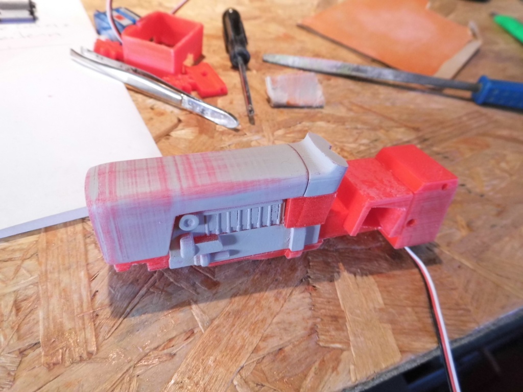

    Jetzt aber zum Modell. Alles was 3D drucken geht ist 3D gedruckt. Das komplette Modell ist in einer Layerhöhe von 1mm gedruckt, Druckzeit dürfte alles in allem um die 10h betragen schätze ich.
    Die erste Ladung Teile. Rahmenteile, Elektronik-Kasten etc.

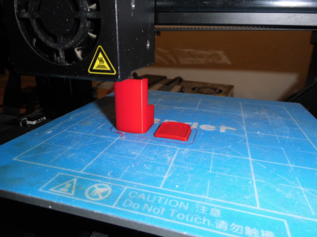

    Die Haube noch im Druck befindlich
    Die ersten Rahmenteile zusammengeklebt. Geklebt wird das PLA mit normalem Sekundenkleber, das hält so fest dass man es nur durch komplettes zerstören des Modells wieder auseinander bekommt.
    Das hält sogar so schnell dass ich schon Modelle zerstört hatte bzw. neu drucken musste weil ich beim zusammenkleben nicht ganz an der richtigen Stelle zusammengedrückt hatte.
    Jetzt ist auch die Haube und die Seitenteile gedruckt. Die Haube wurde schonmal etwas angeschliffen so braucht es weniger Füllerprimer.
    Rahmen, Haube und Seitenteile mal zusammengestellt. Manches ist schon das erste mal gefüllert.

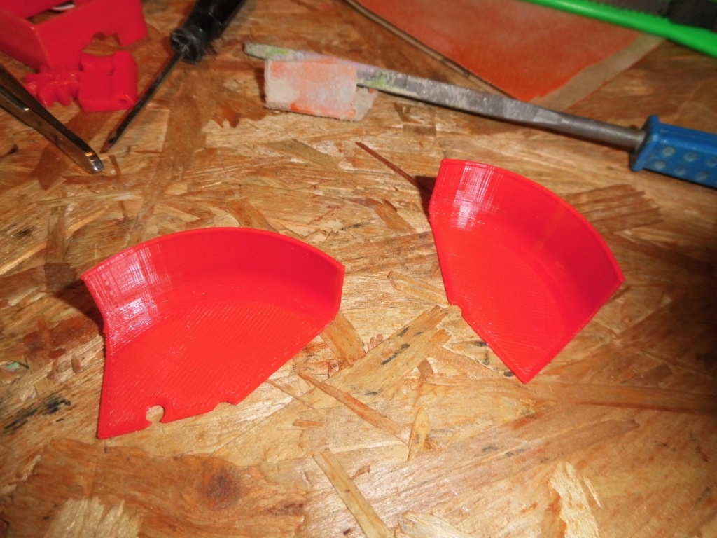

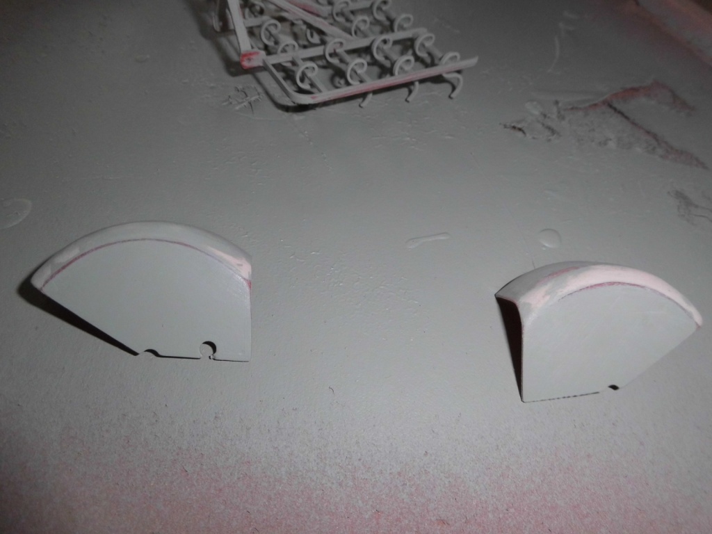

    Zu guter Letzt noch die Kotflügel. Wie man sieht sind die etwas uneben, da ist mehr als nur Füllprimer nötig da muss ich definitiv spachteln dass die schön rund werden.
    Denke wenn ich sie dicker gemacht hätte wäre der Effekt weniger schlimm, aber der große runde Radius ist auch nicht das beste.
    So, das wars für den Anfang.

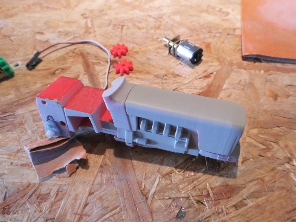

    So, weiter geht es am Modell. Mittlerweile mehr Schichten Füllprimer und am Ende auch etwas Spachtelmasse wie man sieht. Die Haube ist mir beim zusammenkleben etwas misslungen, daher war mehr Spachtel nötig. Das in alle Richtungen runde Teil am Amaturenbrett geht auch nicht ohne spachteln. Da wäre natürlich DLP/SLA ganz praktisch

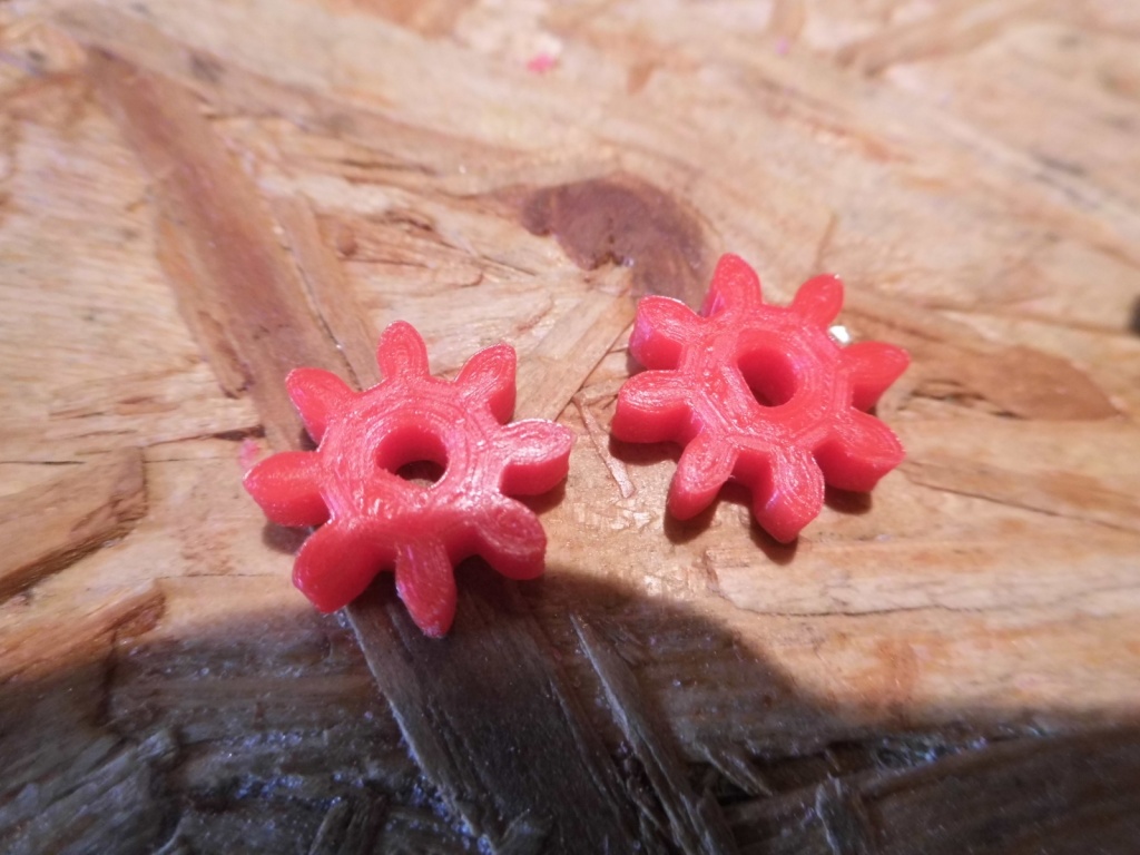

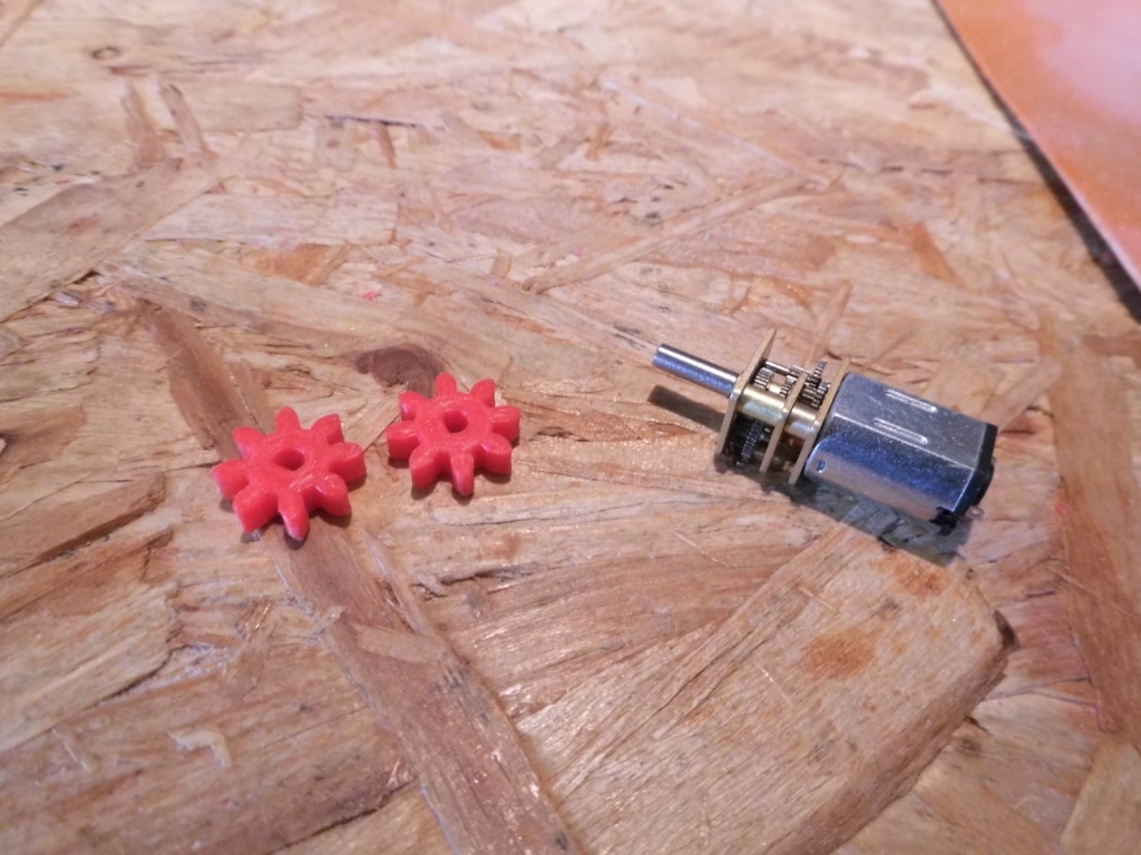

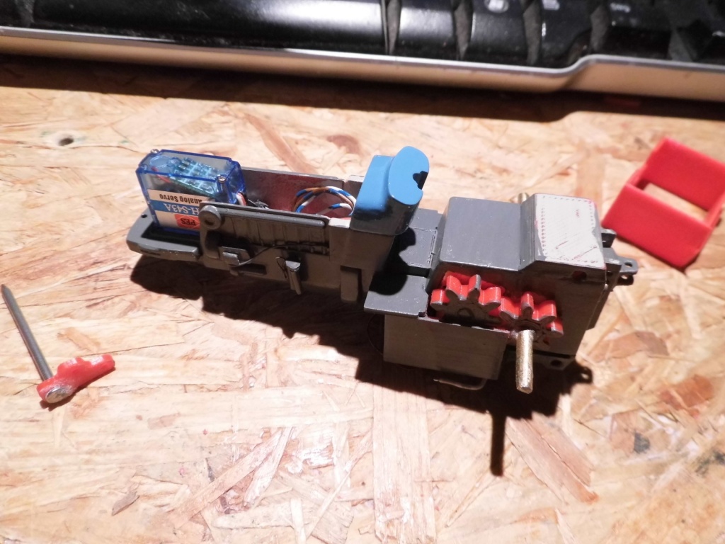

    Jetztmal ein Bild von den Zahnrädern. Die sind ebenfalls 3D gedruckt und so ziemlich das kleinste was in Sachen Zahnrad mit FDM und 0.4mm Nozzle möglich ist. Als Motor kommt ein normaler N20 mit 100U/min zum Einsatz, der sitzt dann vor der Achse. So ist das ganze recht kompakt. Nachteil, keine Differential-Wirkung.
    So, dann kommt der Motor und Servo gleich rein. Der Servo für die Heckhydraulik ist ja schon seit Anfang an drin. Den hatte ich nur Testweise rein gesteckt und nicht mehr wieder rausbekommen

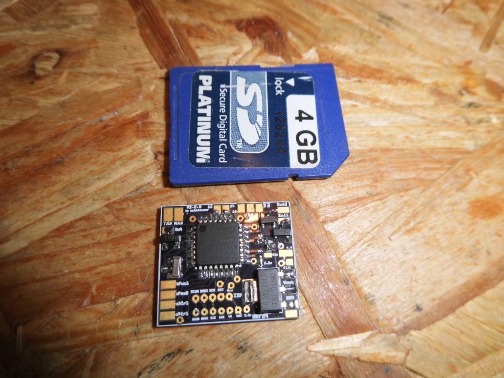

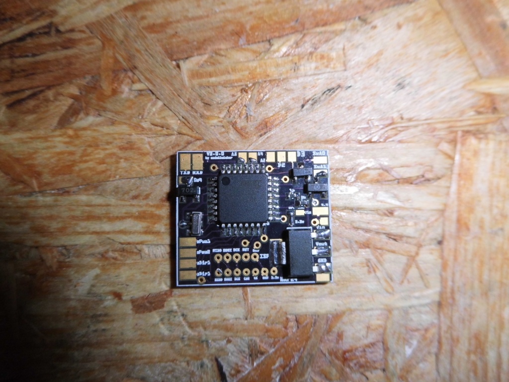

    Zum Abschluss noch mal zwei Bilder von der Elektronik bzw. meiner Hauptplatine. Die hatte ich ja im MB-Trac Thread schon gezeigt damals als ich sie zusammen gelötet hatte. SD-Karte zum Größenvergleich;)
    Auf der Platine sitzt ein Atmega 328, der Mikroprozessor quasi das Gehirn vom Trecker. Auf den Chip wird der Arduino-Bootloader gebrannt, dadurch ists einfach zu programmieren und ich kann die ganzen tollen Libraries nutzen wie z.b. die für den NRF24 2,4Ghz Transeiver der hinten auf die Platine gelötet wird.
    Ansonsten sitzt auf der Platine noch ein 3.3V Spannungsregler, 3 Mosfets für eventuelle Licht/Blinker, 2 Widerstände als Spannungsteiler fürs auslesen der Batteriespannung und der 16Mhz Keramikresonator.
    Sprich im Grunde ist nichts drauf bzw. nur das allernötigste

    die Platine sieht sehr gut aus, sauber gelötet! Die ist ja sogar noch etwas kleiner, als die Graupner GR-12 SC und SH, die ich gern verbaue. Auch der Schlepper nimmt schon ordentlich Form an!
    Danke
    Hab mal die Maße für Graupner GT-12SC geschaut.. Denke von der "Fläche" her kommt es aufs gleiche raus, meine ist nur mehr quadratisch
    Theoretisch wäre auch noch kleiner möglich, aber ich muss es ja auch noch löten können, wenn die Pads alle zu dicht beieinander sind wird das nix mehr..
    Aber für ein anderes Projekt hab ich schon vor mal noch zu verkleinern. Wenn man die Mosfets weg lässt (bisher hab ich eh nirgendwo Beleuchtung eingebaut) und den AMS1117 gegen etwas kleineres (und bestenfalls auch mit niedrigerer Dropout-Schwelle) ersetzt.. dann geht da noch was
    Aber es ist der NRF24 ja auch hinten drauf gelötet, und irgendwo im Modell muss ich den (vergleichsweise riesigen) Motortreiber ja auch unterbringen.

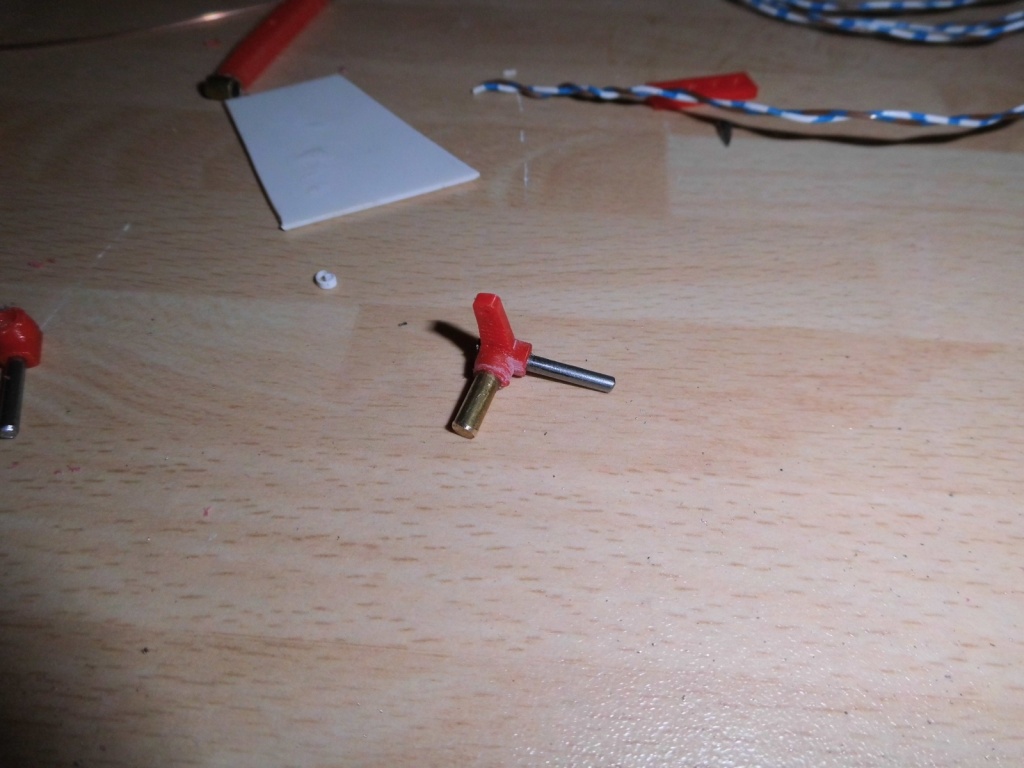

    So, weiter geht es. Zuerst mal mit Bildern von der Achse bzw. dem was die Achse werden soll.
    Dann wurde der Kasten für die Elektronik und die Trittbleche fest geklebt und das Zugmaul getestet. Leider ist das nicht das beste Design da der Motor und Zahnrad zuerst verbaut sein muss bevor ich den Elektronik-Kasten dran klebe. Idealerweise hätte ich natürlich alles so dass mans komplett zusammen bauen kann bevor die Servos und Motoren rein kommen, aber das ist eher nicht möglich. Arg viel Platz für Schrauben und ähnliches zum Zusammenbau ist ja auch eher nicht. Und mit der Reproduzierbarkeit der Druckteile ist es doch einfacher alles zusammen zu kleben, sollte doch mal was schief laufen kann man ja Teile nachdrucken zum reparieren

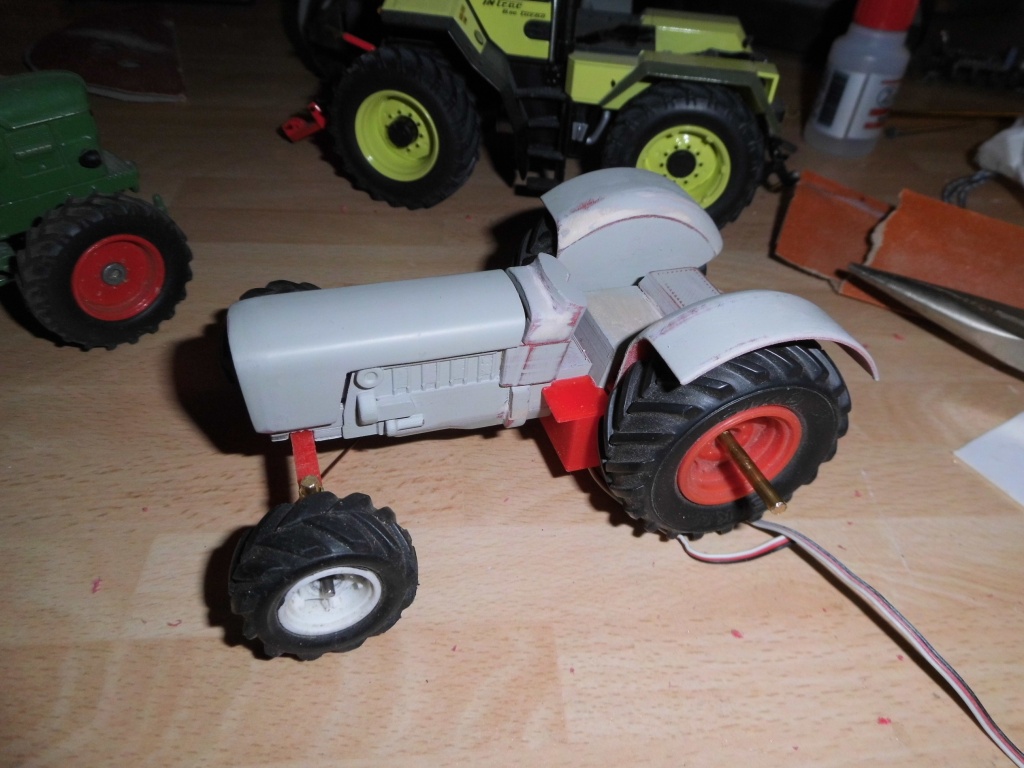

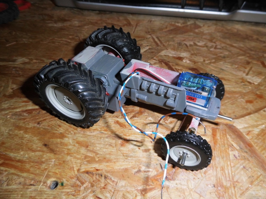

    So, weiter geht es mit dem ersten zusammenstellen mit Rädern, Kotflügeln etc. und ein Größenvergleich zum Siku Classic D9005.
    Keine Sorge, die Vorderräder sind natürlich nicht final, da kommen keine Allrad-Reifen hin Und die hinten werden auch noch ausgetauscht;)

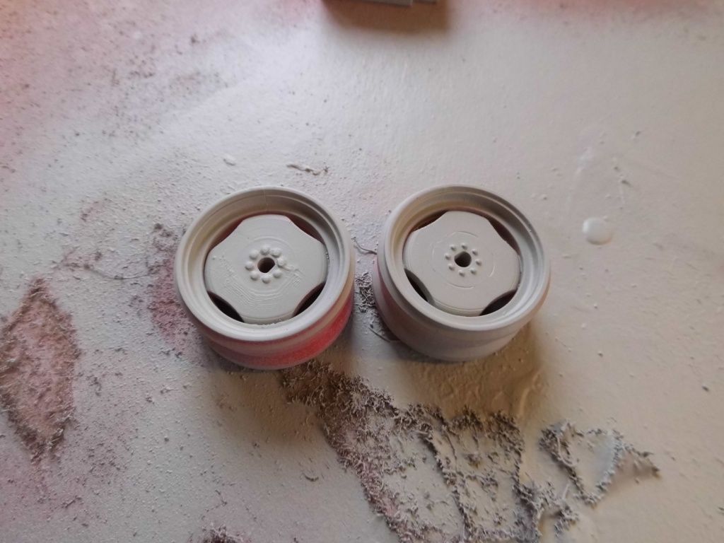

    Zum Abschluss noch ein Bild von den Felgen für die zukünftigen Hinterräder

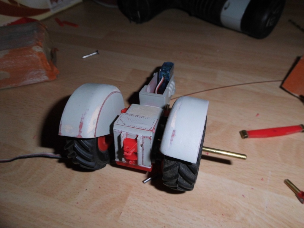

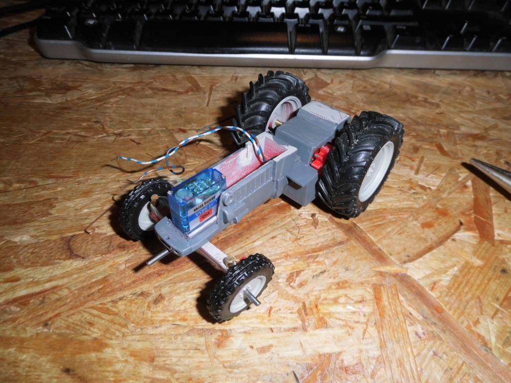

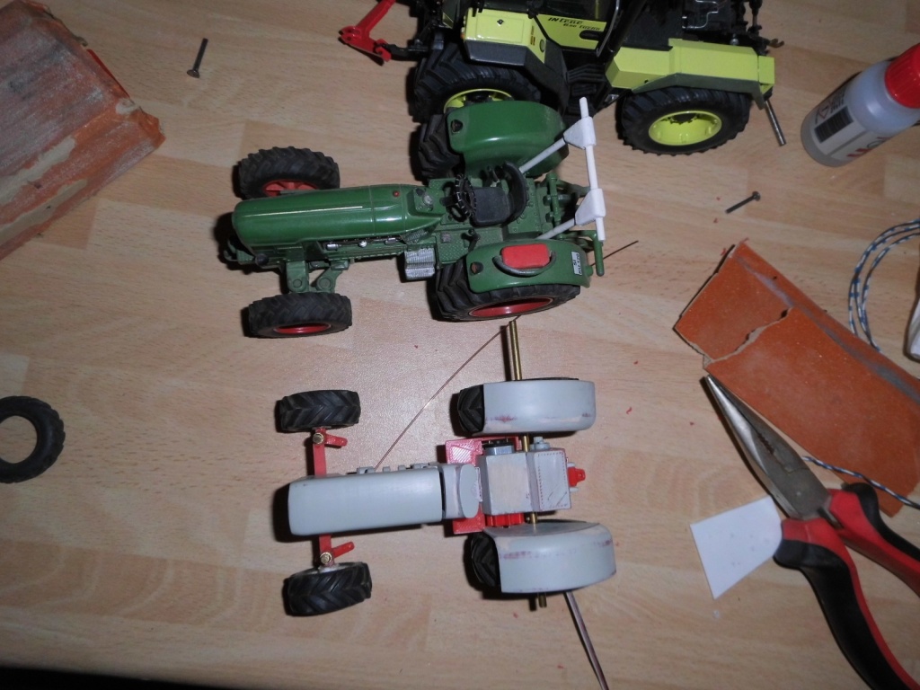

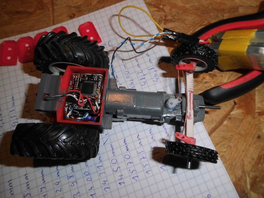

    So, weiter geht es mit dem Modell. Jetzt gibts leider gleich einen kleinen Schock in Form eines Zeitsprungs. Wie gesagt hatte ich das Modell mitte November angefangen, dann ne Weile nicht mehr dazu gekommen und jetzt mache ich weiter. Die folgenden Bilder sind die letzten aus November. Leider ist mir im November eine meiner SD-Karten kaputt gegangen, daher gibt es seit dem letzten Beitrag und diesen Bildern jetzt keine Bilder. Somit sind jetzt Vorderreifen dran, Farbe drauf.. und die Elektronik schon drin. Von allem hatte ich Bilder, nur leider jetzt nicht mehr
    Aber genug der Worte, hier sind die Bilder.

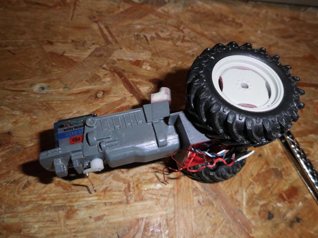

    So, ein Blick von unten auf die Elektronik. Grade hier tut es mir Leid dass ich keine genaueren Bilder habe, aber da kommt noch was;)

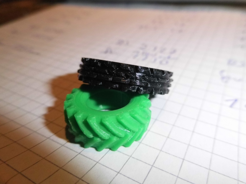

    So, zum Abschluss des heutigen Posts das Thema Reifen.

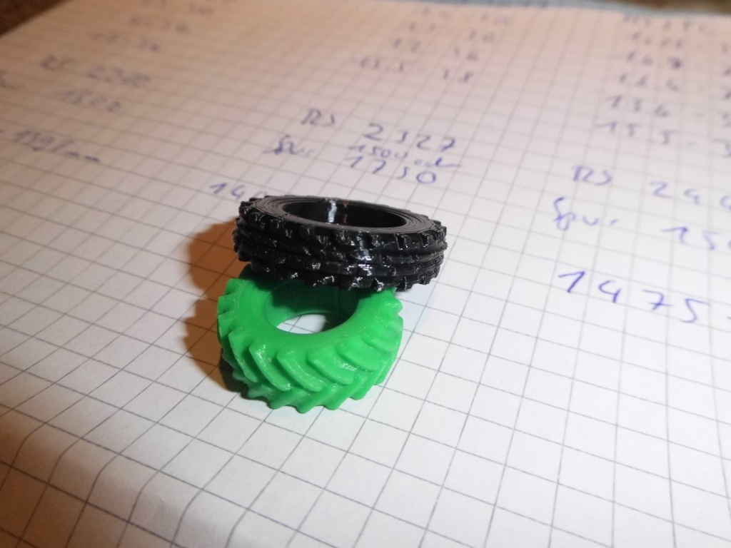

    Derzeit sind die Vorderen Räder aus PLA gedruckt. Das sieht zwar optisch gut aus, ist aber zum fahren nichts. Ist ja hart und hat eben sehr wenig Reibung. Dadurch dass der Traktor auch kein Differential hat kennt er im Grunde nur geradeaus so.
    Es muss also eine Alternative her.
    Daher hab ich mit TPU experimentiert, flexiblem Filament. Wie schon im MB-Trac Bericht geschrieben sind die Ergebnisse nicht die besten, wobei die kleinen Vorderräder gar nicht so schlecht wurden, viel besser als die Trac-Räder mit richtigem Profil.
    Allerdings ist das TPU nicht so weich und auch da es so klein gedruckt ist vom Verhältnis Infill zu Wandstärke nicht ideal. In anderen Worten, nachgeben/weich sein ist nicht.
    Der einzige Vorteil ist, dass die Reibung vom Material doch deutlich höher ist als bei PLA. Man merkt den Unterschied auf jeden Fall.
    Auch macht es nicht das typische Rollgeräusch von einem harten Material wenn man die Räder rollt.
    Aber was das fahren an sich angeht tut es leider wenig zur Sache, der Traktor schiebt trotzdem über die Vorderachse.
    Egal, hier mal die Bilder von den TPU Vorderrädern.
    Wie schon im MB-Trac Thema geschlussfolgert ist das Reifen drucken nicht zielführend. Zumindest wenn diese weich sein sollen bzw. Reibung haben. Jetzt stellt sich natürlich die Frage welche Räder ich da stattdessen vorne drauf mache.. leider konnte ich bisher nichts finden, die Räder die man so bekommen kann sind alle zu klein.
    Hat schonmal jemand probiert Reifen zu gießen? Es gibt ja weichere Silikon/2K Mischungen die den Eigenschaften von Gummi ähneln. Hatte da vor langer Zeit mal in RC Foren was drüber gelesen, allerdings ist es schwierig an so Material zu kommen, und auch nicht günstig.. noch ist die Verarbeitung einfach..

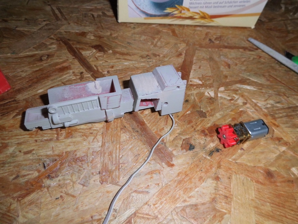

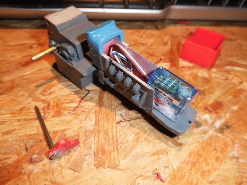

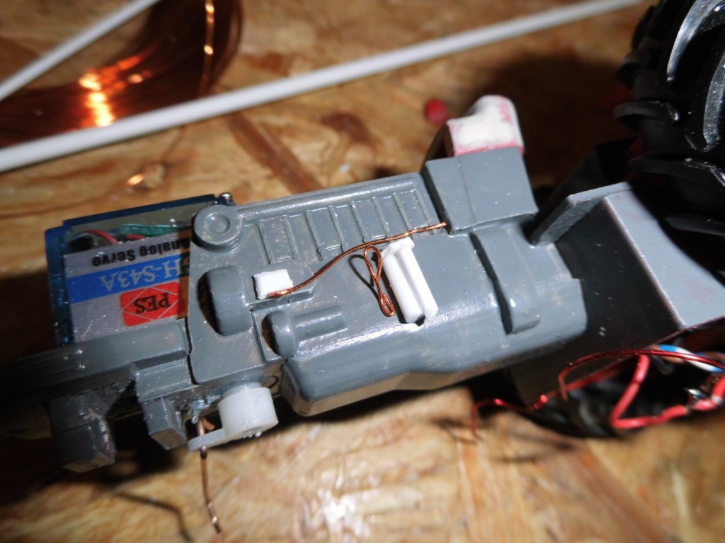

    Zuerst ein paar Details rund um den Motor hinzugefügt.
    Vorder - Nachher Bild

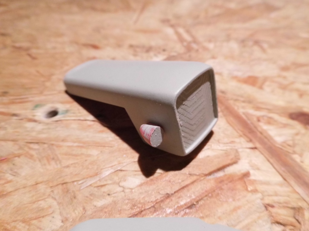

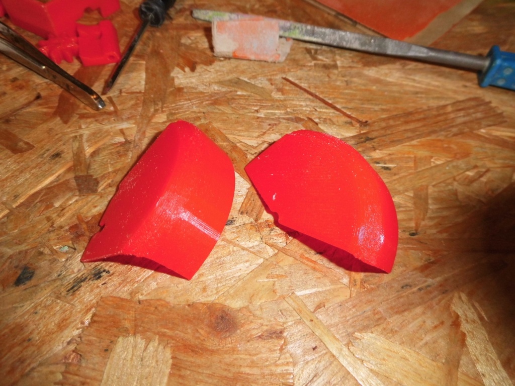

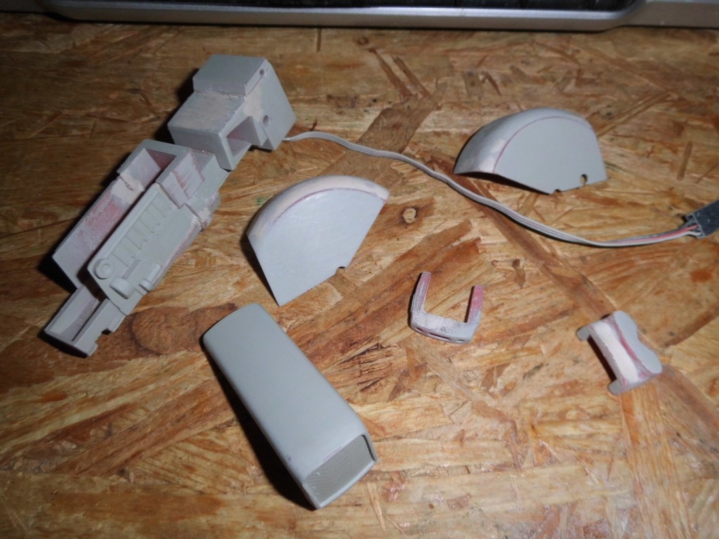

    Weiter geht es mit den Lichtern an Haube und Kotflügel, bzw. dem Lichtgehäuse. Ich bin mir noch nicht sicher ob ich kleine LED's einbaue, oder ob die Lichter dunkel bleiben. SMD-LED's löten ist nicht meine liebste Arbeit.. und die Lichter sind nur mit Sekundenkleber festgeklebt, leider schon nachdem Farbe auf dem Modell war bzw. Grundierung.
    Wenn man 3D Drucke direkt zusammen klebt hält das absolut fest, da reißt man eher das Modell auseinander als die Klebestelle.
    Aber sobald mal Farbe oder Grundierung drauf ist natürlich nicht mehr.. dann hält die Klebestelle nur noch so gut wie der Lack oder die Grundierung. Außerdem löst der Sekundenkleb die Grundierung immer an beim kleben.. und verdünnt sich. Dann hält es auch nicht mehr so gut.
    Oder in anderen Worten, wenn ich an den Lichtern zu viel rumhantiere fallen die wieder ab. Drum.. mal schauen.

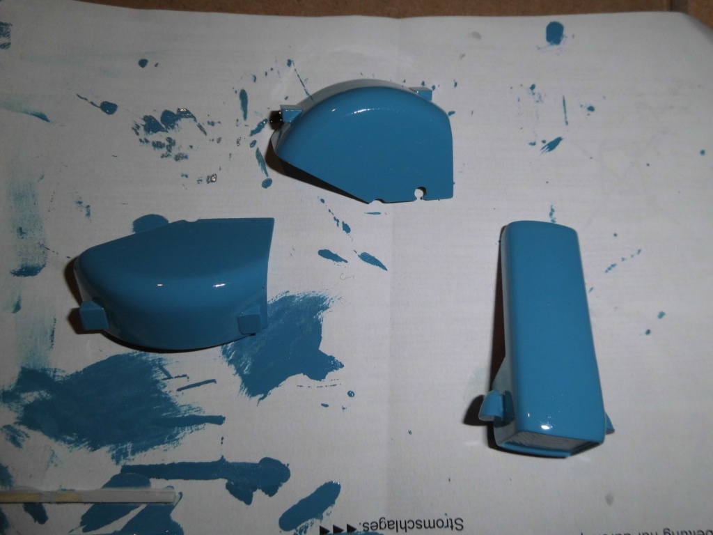

    Und das ganze endlich in Blau!
    Zuletzt noch Bilder von den jetzt lackierten Details rund um den Motor.

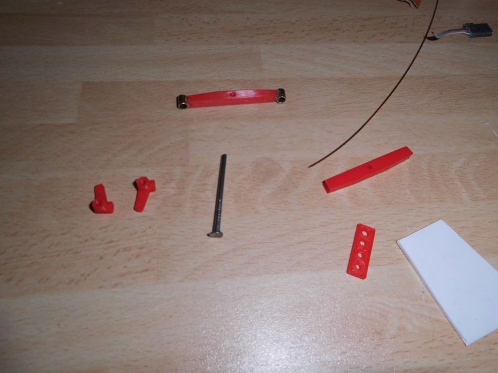

    Man kann ebenfalls Anfänge des Heckhubwerks erkennen;)

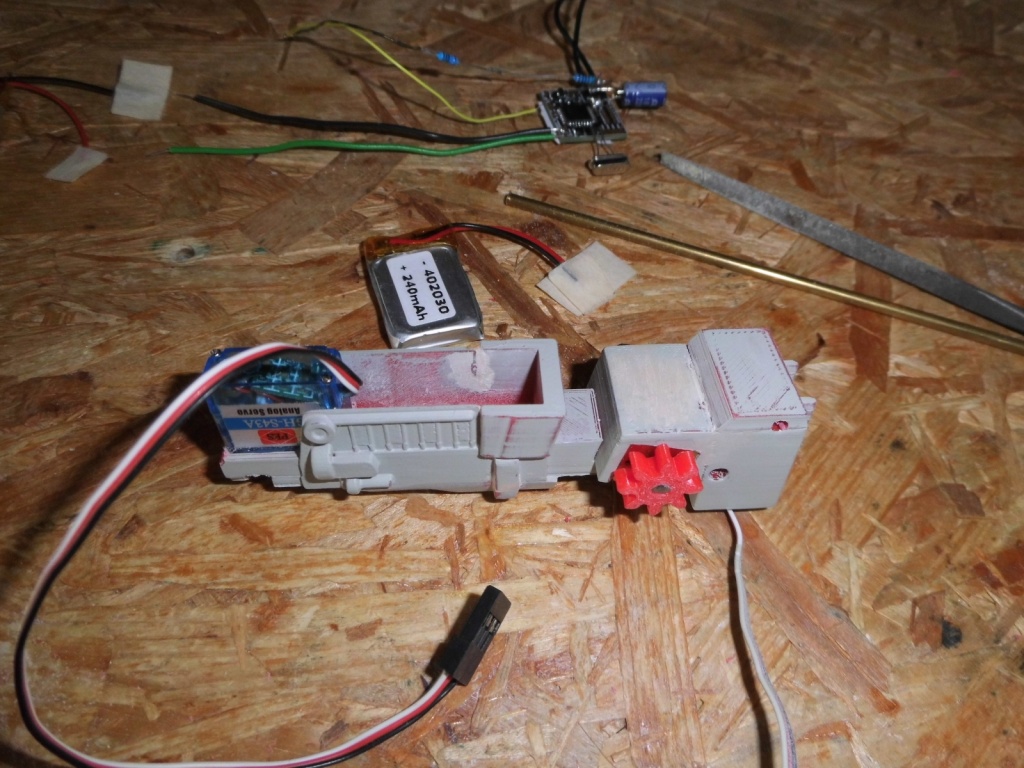

    Wer genau hinsieht wird erkennen dass da Kabel raus hängen und die Hauptplatine nicht mehr drin ist. Hab die Platine leider für ein anderes Modell gebraucht und musste sie somit wieder raus löten..

    schade dass er die Hauptplatine abgeben musste, hoffentlich kriegt er bald ne neue! Die Lackierung sieht schon gut aus, welche Farbe verwendest du dafür?

    Hallo Samuel,
    ein schönes Projekt, bin gespannt wie es weiter geht.
    Ja..., weiter geht..., wegen der Reifen und so.
    Ich habe für 1/87 LKW reifen "gegossen" und zwar mit diesem Zeug
    https://www.latex-24.de/epages/6356956…20Black-0001%22
    Vllt. könntest du den Reifen damit beschichten um die Reibung zu erhöhen und mehr Gewicht auf die Vorderachse bringen.
    Gruß Ben
