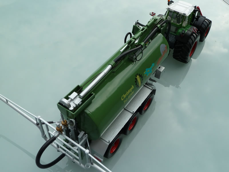

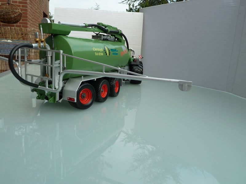

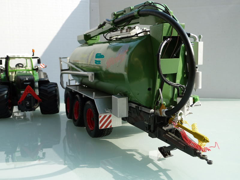

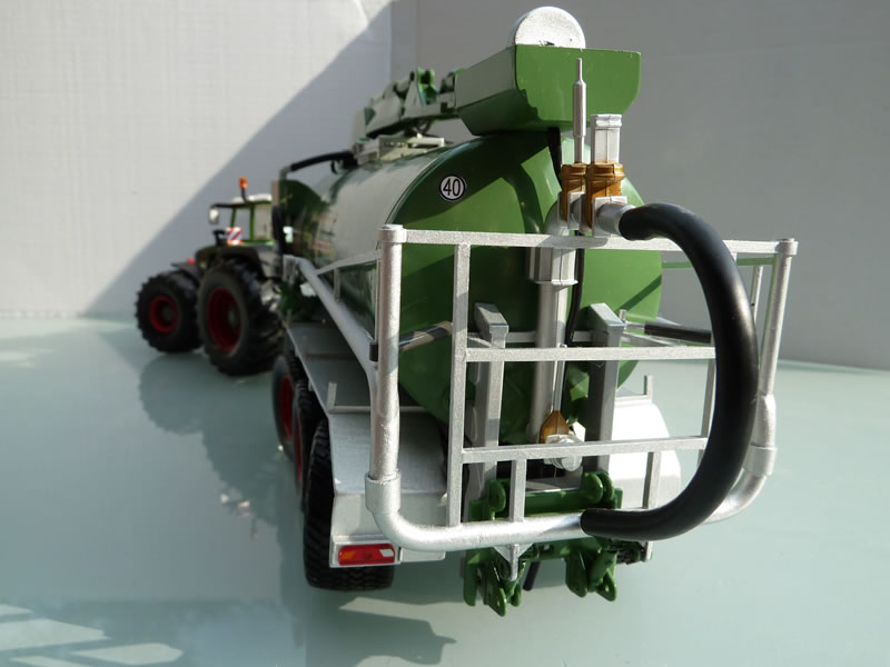

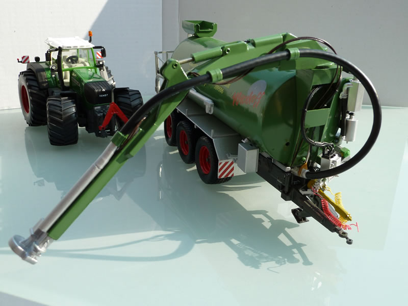

    ich wollte hier mal meinen ersten Komplettumbau vorstellen.
    Ich möchte ein Wienhoff Güllefass mit ca.24000L Volumen und einem 24m Düsenbalken bauen. Einen hydraulischen Ansaugarm mit Förderpumpe soll es ebenfalls erhalten.
    @Admins: Wenn das hier nicht das richtige Forum ist, bitte verschieben!
    Das Fass soll dann in etwa so aussehen: (Das Bild stammt von wienhoff.de.wienhoff.de!)
    http://www.christoph-ms.de/AgrarImage/Muster.bmp">
    Ok, das "blöde"(ich mag das Model nicht) Joskin Fass muss natürlich zerlegt werden
    http://www.christoph-ms.de/AgrarImage/Zerlegt
    Das hat schon mal Spass gemacht! Ok, ich fange mit den Kotflügeln an:
    http://www.christoph-ms.de/AgrarImage/Kotfluegel
    Sieht doch schon mal nicht schlecht aus, oder?
    http://www.christoph-ms.de/AgrarImage/Kotfluegel2
    So, die Kotflügel sind fertig, ich finde sie gut. Mit dem Düsenbalken habe ich auch schon angefangen:
    http://www.christoph-ms.de/AgrarImage/Duesenbalken1
    Die 90° Bögen habe mir echt zuschaffen gemacht :x
    Die hier gezeigten habe ich dann schließlich verworfen. Ich musste mir die Bögen selbst biegen.
    Ich habe das Rohr mit Vogelsand gefüllt, an den Enden dicht verschlossen und dann mit kochendem Wasser übergossen um das Material weich zu bekommen und dann passend biegen zu können.
    Da waren mehrere Anläufe nötig......
    http://www.christoph-ms.de/AgrarImage/Gestaenge
    Hier seht ihr nun die selbst gebogenen Rohrbögen.
    Die gesamte Aufhängung nebenst Hydraulikzylindern und Anschlüssen ist ebenfalls fertig.
    Der Düsenbalken an sich steht auch kurz vor der Vollendung
    http://www.christoph-ms.de/AgrarImage/Duesenbalken3
    Ich denke spätesten jetzt, dürften Kinderaugen langsam größer werden
    http://www.christoph-ms.de/AgrarImage/Duesenbalken4
    Aber Kinders, das Fass ist noch lange nicht fertig, das dauert noch! Die Tage gibts dann neue Bilder ;)

    so hier gibts noch mal eine Detailansicht von der Aufhängung:
    http://www.christoph-ms.de/AgrarImage/Detail
    Jetzt kommen die Groben Tätigkeiten........

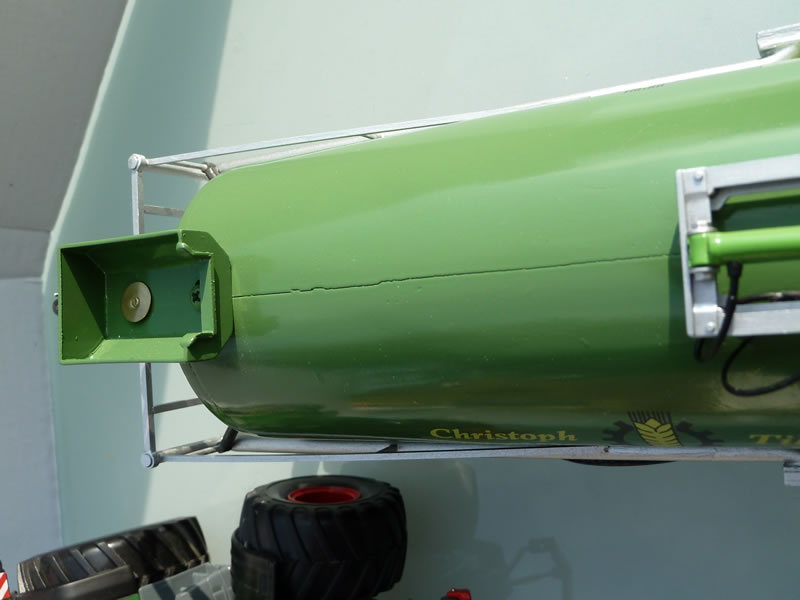

    Die Metal "Nöppel" habe ich mit einer Pfeile entfernt. Das muss man mit Sorgfalt machen, da das Fass sonst nicht mehr so schön rund ist.
    http://www.christoph-ms.de/AgrarImage/Spachtel
    Was jetzt auf mich wartet ist garnicht mein Fall, schleifen

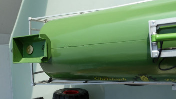

    So, das Schleifen ist nun auch abgeschlossen, ist gut geworden wie ich finde.
    Weiter geht es mit dem Turm für den Ausleger.
    http://www.christoph-ms.de/AgrarImage/Turm

    Die Folie ist zum Schutz, da ich die Klebearbeiten direkt am Fass durchgeführt habe um die Concave-Form auf den Turm zu übertragen. Direkt ankleben will/wollte ich nicht, das mus geschraubt werden;)
    So, das Gestänge mit Praltellern und Kotflügel sind soeben aus der Verzinkerei zurück.
    Die Rückleuchten habe ich auch schon mal montiert.
