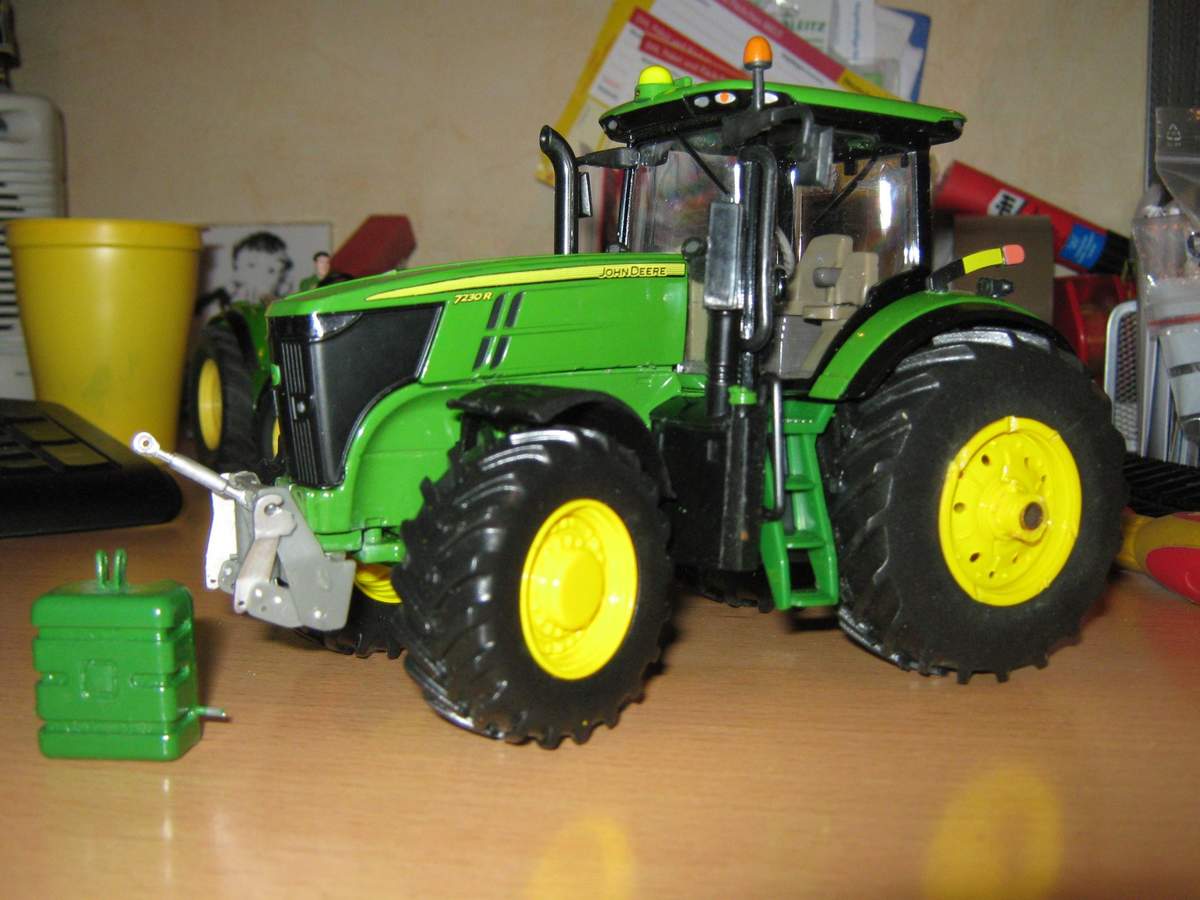

    Bild mit Zwillingsbereifung hinten und Gewichtsblock vorne vor dem Umbau

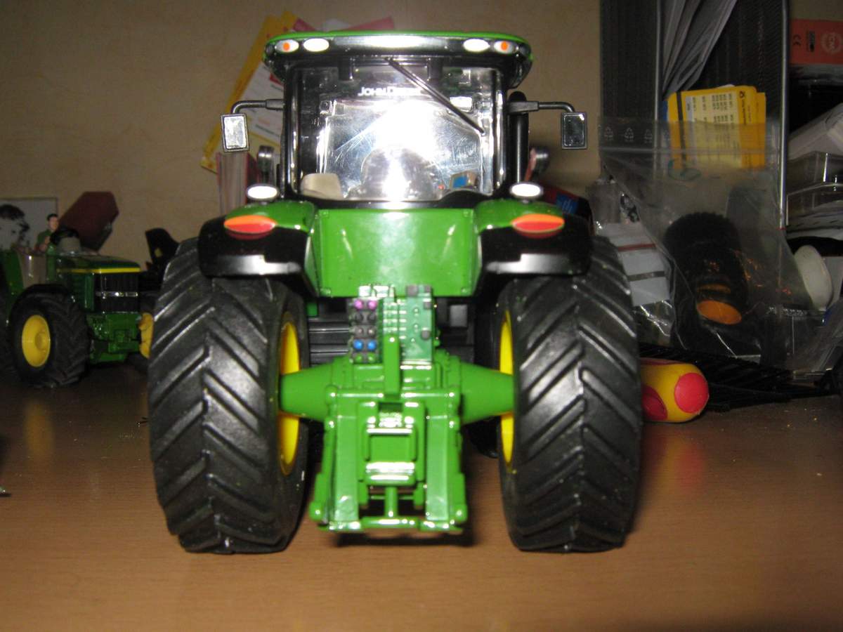

    Ansicht von hinten mit ausgeklappten Warntafeln (US-Version)
    Erste Umbaumaßnahme: Entfernen des Gewichtsblocks und der äußeren Räder
    Ansicht von vorne nach Umbau
    Ansicht von hinten nach Umbau
    Beim Demontieren der äußeren Räder habe ich leider die linke Felge des inneren Rades etwas verhunzt, da muss ich noch mit Feile und was Spachtelmasse ran.
    Die vorderen Räder habe ich nach Demontage der Radkappen angezogen, da die labbrig daran hingen.
    Als weitere Maßnahmen werde ich die Spurstange hinten kürzen, die Räder hinten komplett abziehen und die Spur kleiner machen damit die Räder nicht soweit nach außen stehen.
