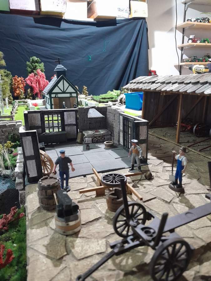

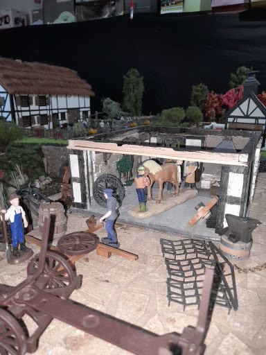

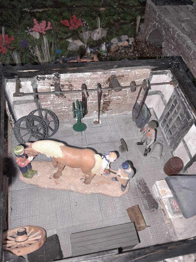

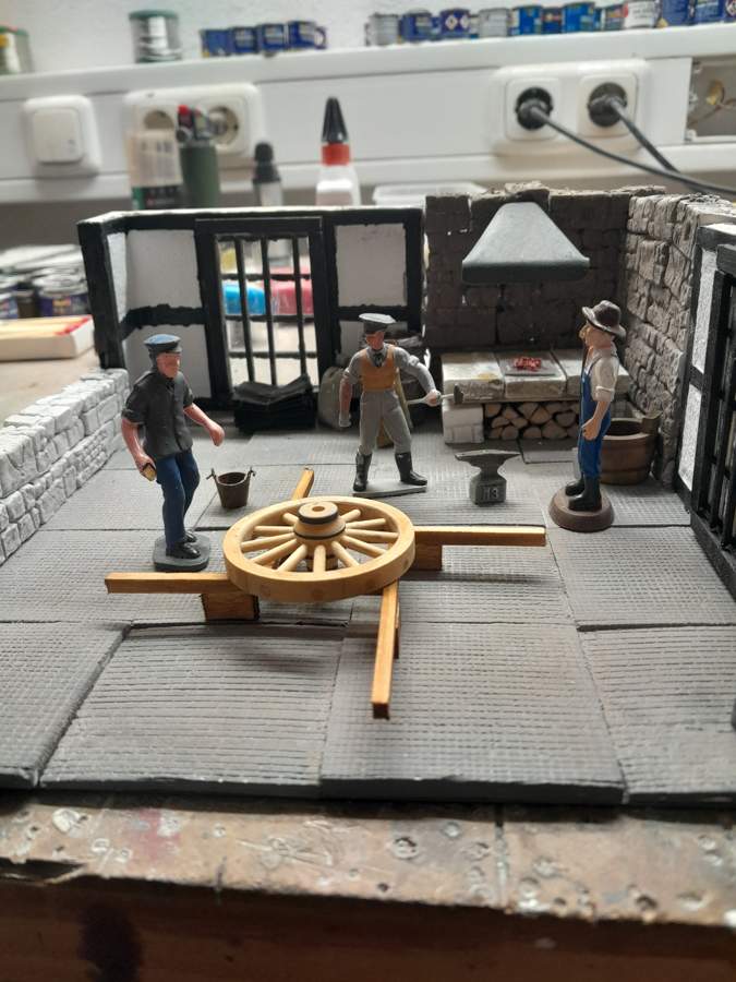

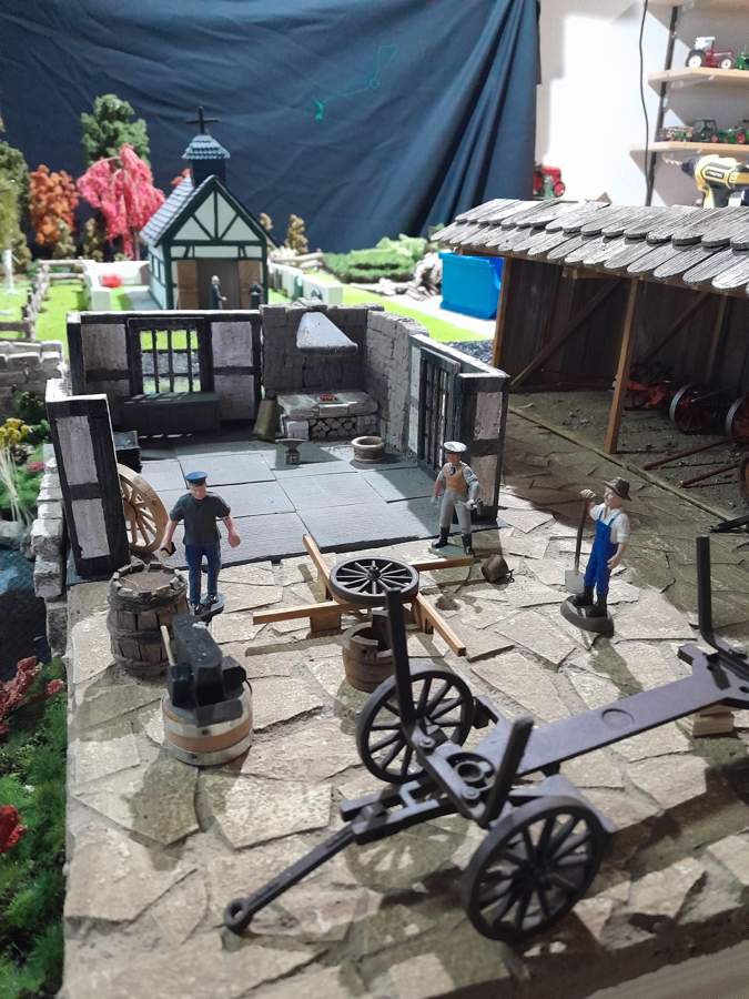

Beim Schmied stehen schon einige Aufträge zum Umbau auf Trecker.
Er hat alle Hände voll zu tun und sucht dringend einen vernünftigen Lehrling
Und wieder kommt ein neuer Kunde
Richtig was los beim Schmied.
Da mußte ein neuer Radring drauf. Der wurde erhitzt und dann aufs Holz aufgelegt und sofort mit Wasser abgekühlt damit er das Holz nicht verschmorrt

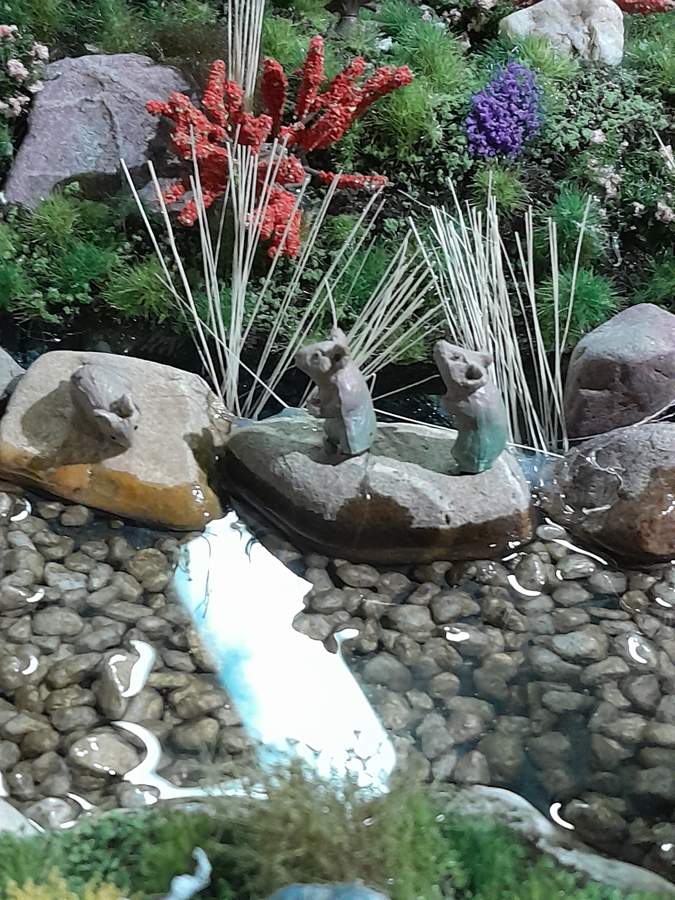

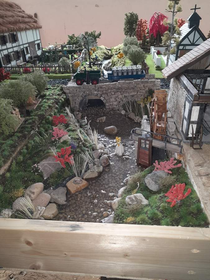

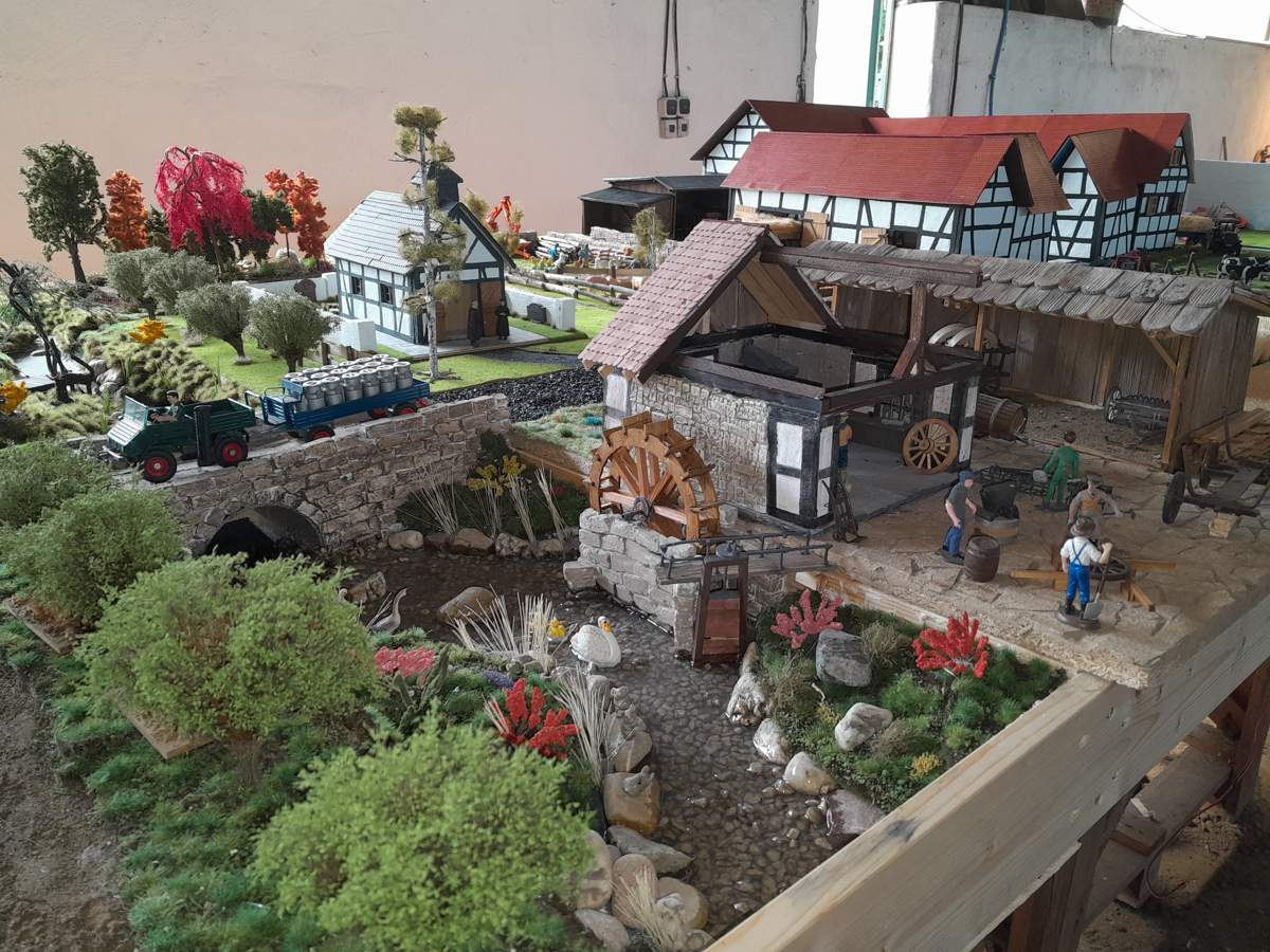

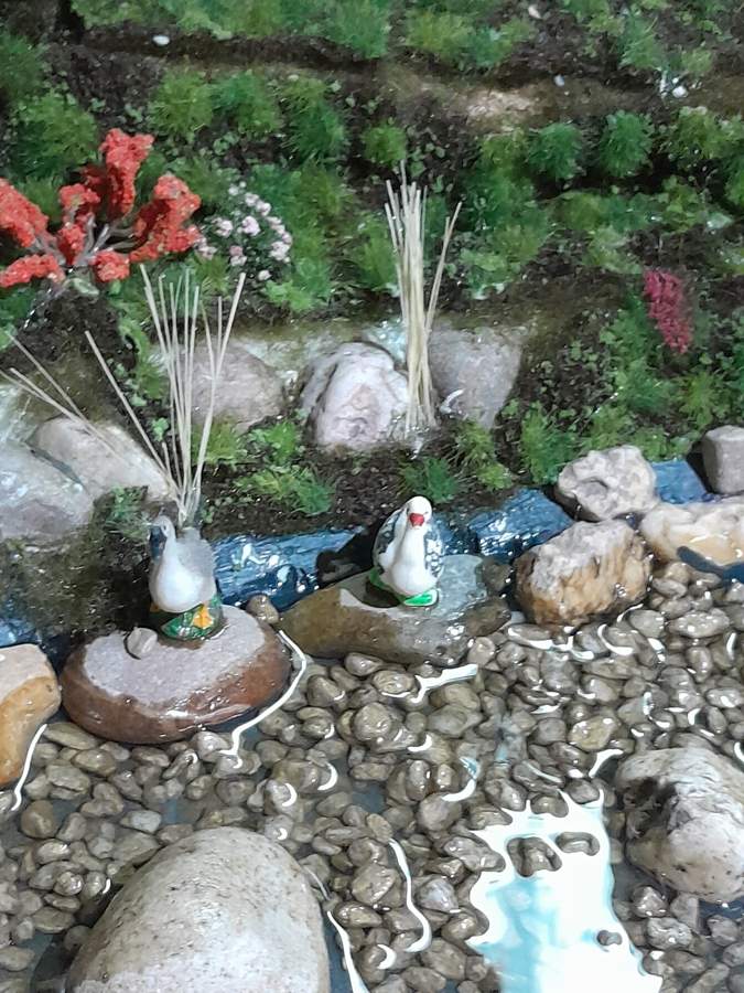

Und am Bachbett hat sich auch noch was getan:

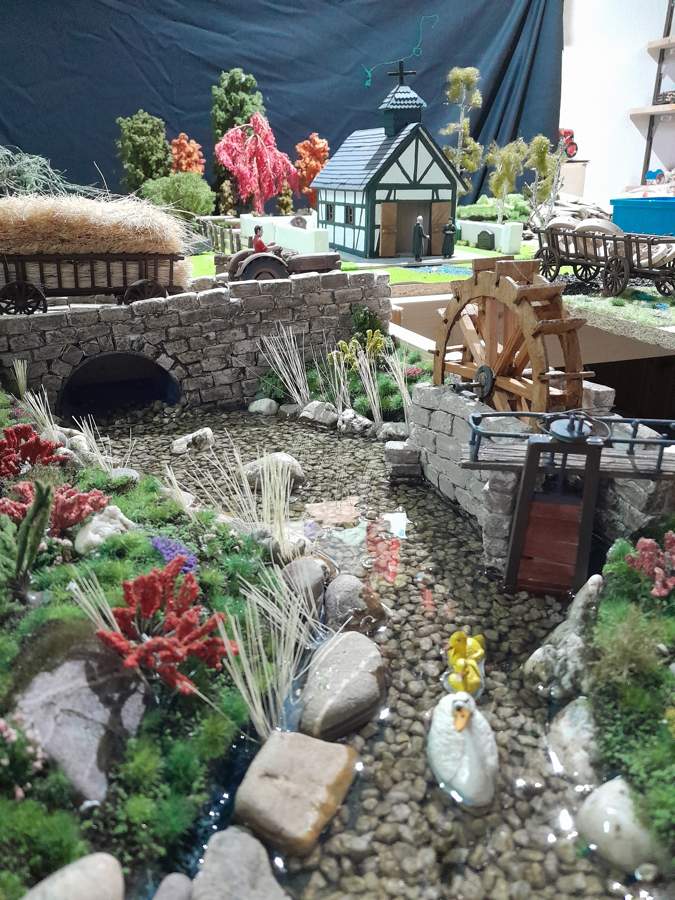

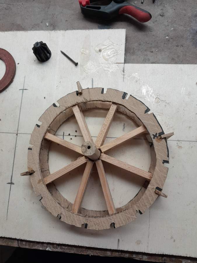

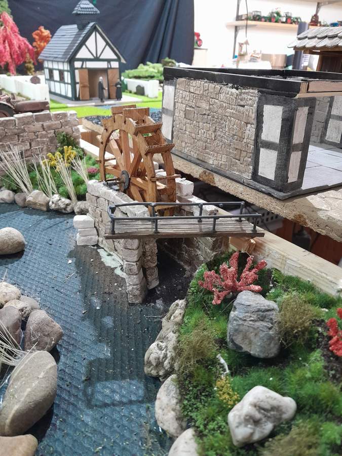

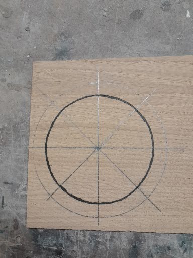

Konstruktion des Wasserrades
Es hat einen ganzen Sonntag gekostet!
Dann der Einbau. Die Stützmauer im Wasser wurde natürlich auch mit Lehm bestrichen um alt auszusehen.
Kiesel und Steine mussten auch ins Flußbett und der Schieber für das Wasser zu leiten.
Dann wurde der Bach mit Gießharz gefüllt.
Schnell wurde der Bach zum Lebensraum für allerlei Tiere auch wenn man sie nicht so gerne hat.

Besten Dank für die Bilder!Besonders gefällt mir das Wasserrad und man sehen kann, wie es entstanden ist. Den ganzen Sonntag dafür zu investieren hat sich definitiv gelohnt!

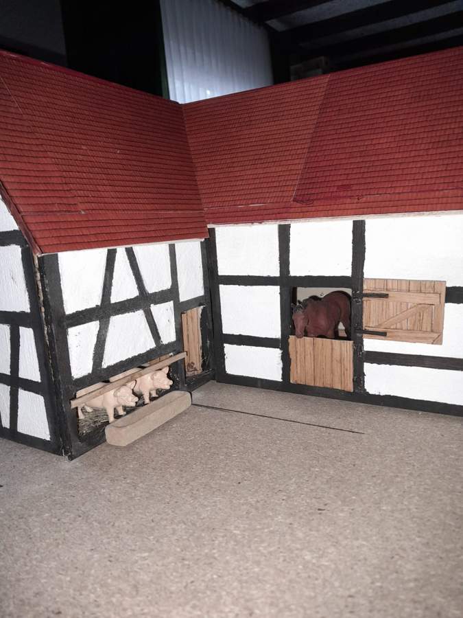

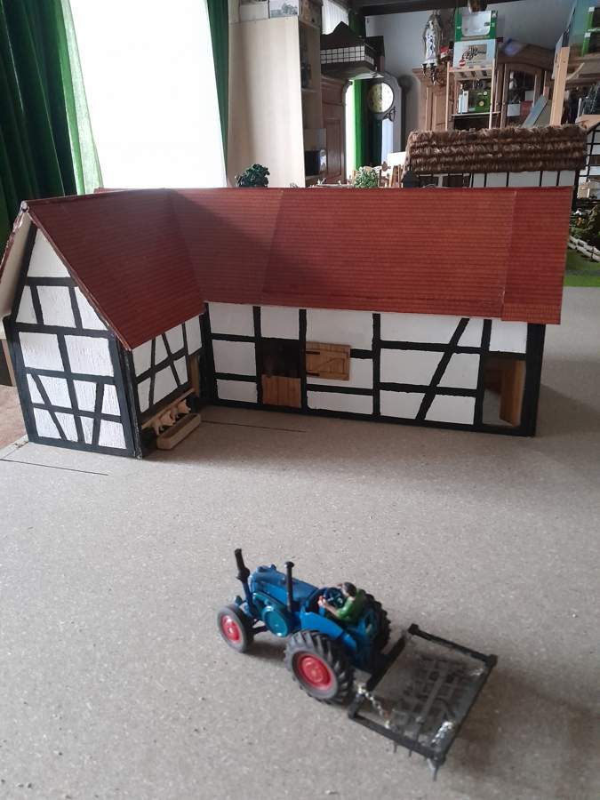

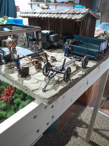

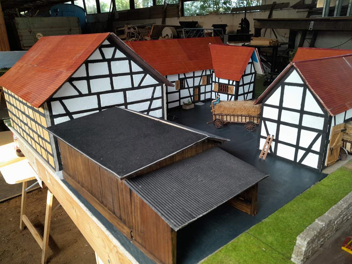

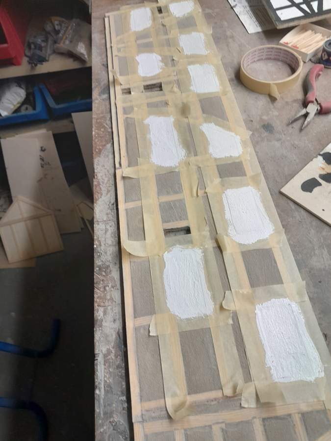

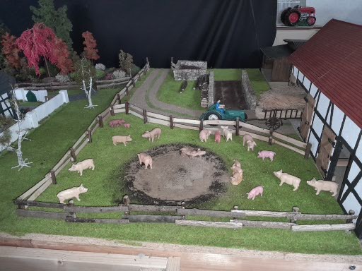

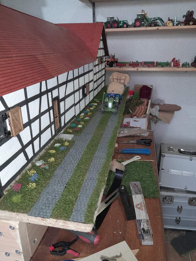

Der zweite Hof. Zur Erinnerung. Hier sollen nachher die Trecker fahren mit den umgebauten Maschinen.

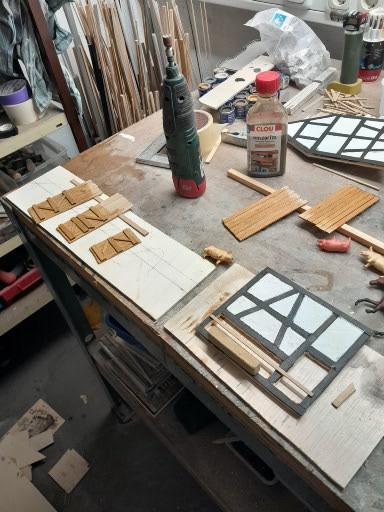

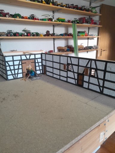

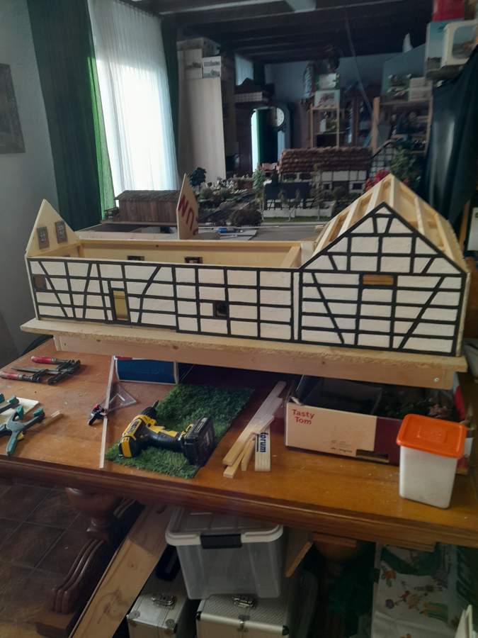

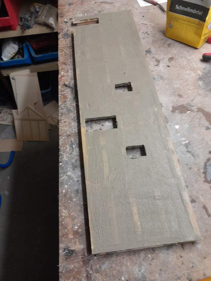

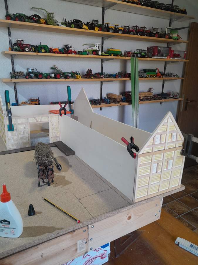

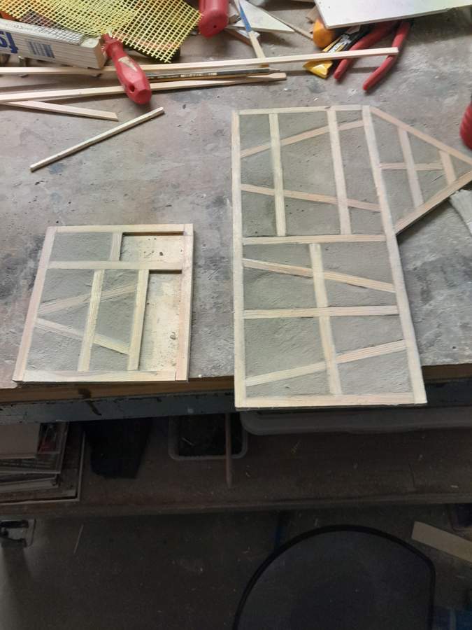

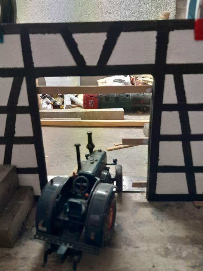

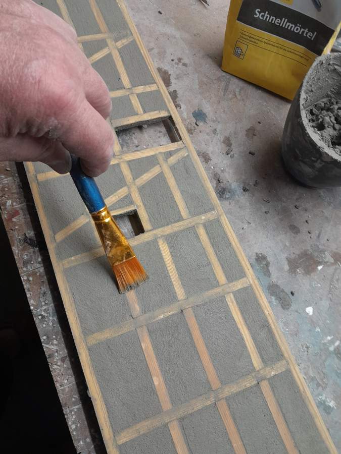

Der zweite Hof wird wieder im selben System wie schon der erste Hof gebaut.Auf die Grundplatten wird wieder erst das Fachwerkgefüge aufgeleimt und in den Zwischenräumen ein Putzgewebe damit der Schnellzement besser hält. Nach den Gießen und Glätten wird die Fachwerkstruktur wieder durch einen schmalen Schaber (Baumarkt) sichtbar gemacht. Mit dem Pinsel kann man immer noch mit etwas Wasser Fehler ausgleichen. Den Schnellzement nicht zu dünnflüssig machen da sonst die Felder des Fachwerks nicht gefüllt sind bis zur Oberkante der Fachwerkleisten. Und Und anschließend wird abgeklebt und gestrichen. Zuerst die weißen Flächen , dann die Holzleisten.

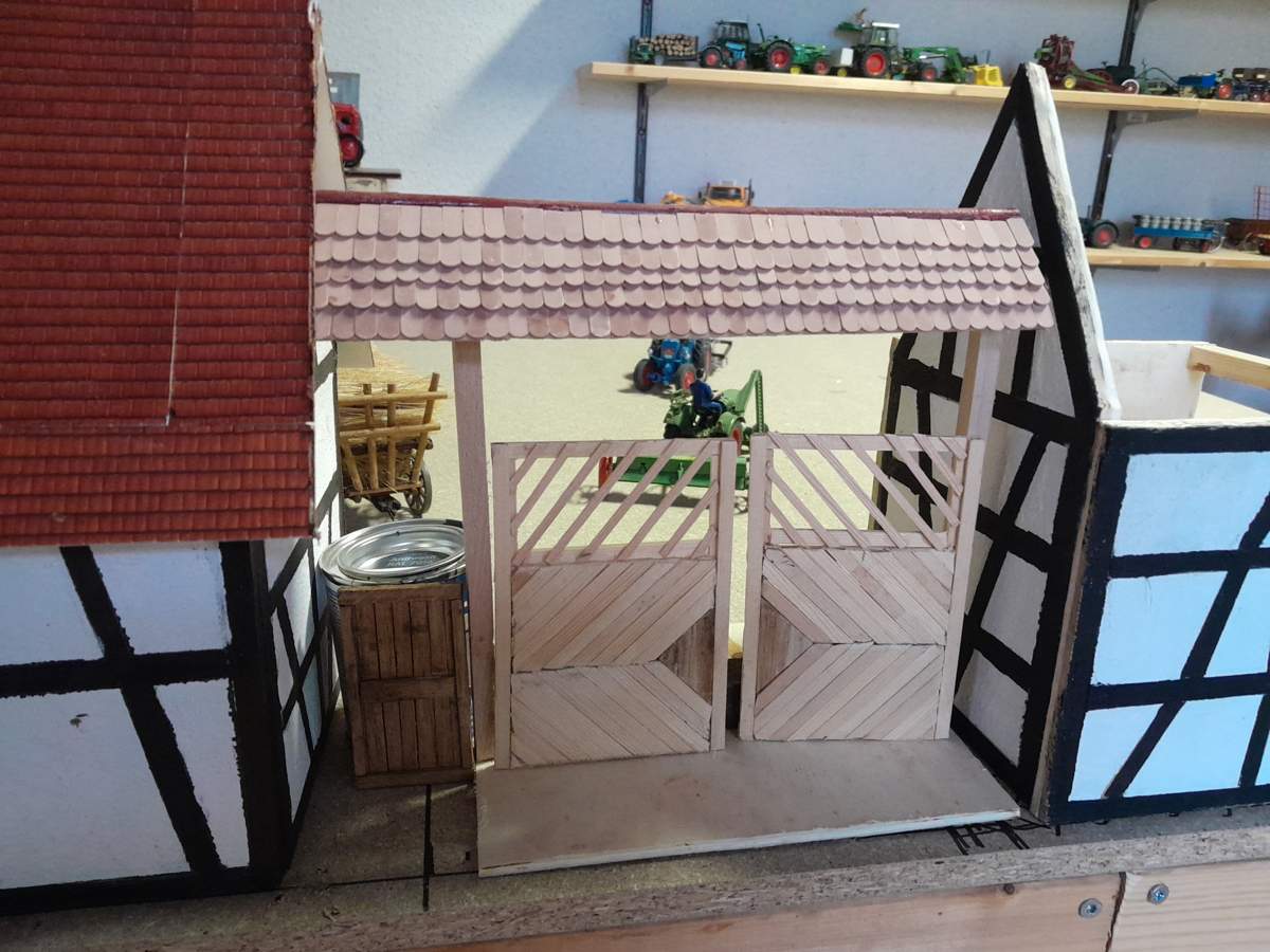

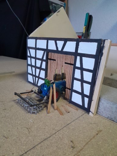

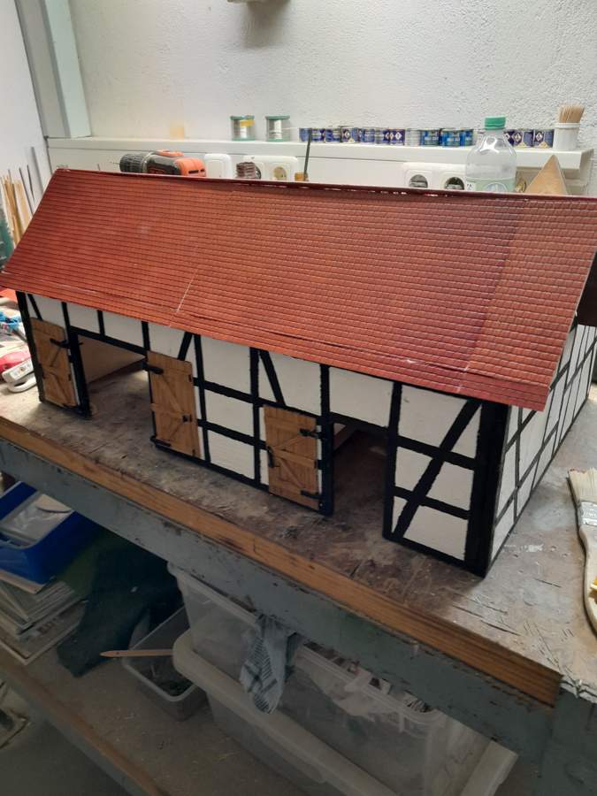

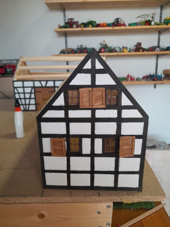

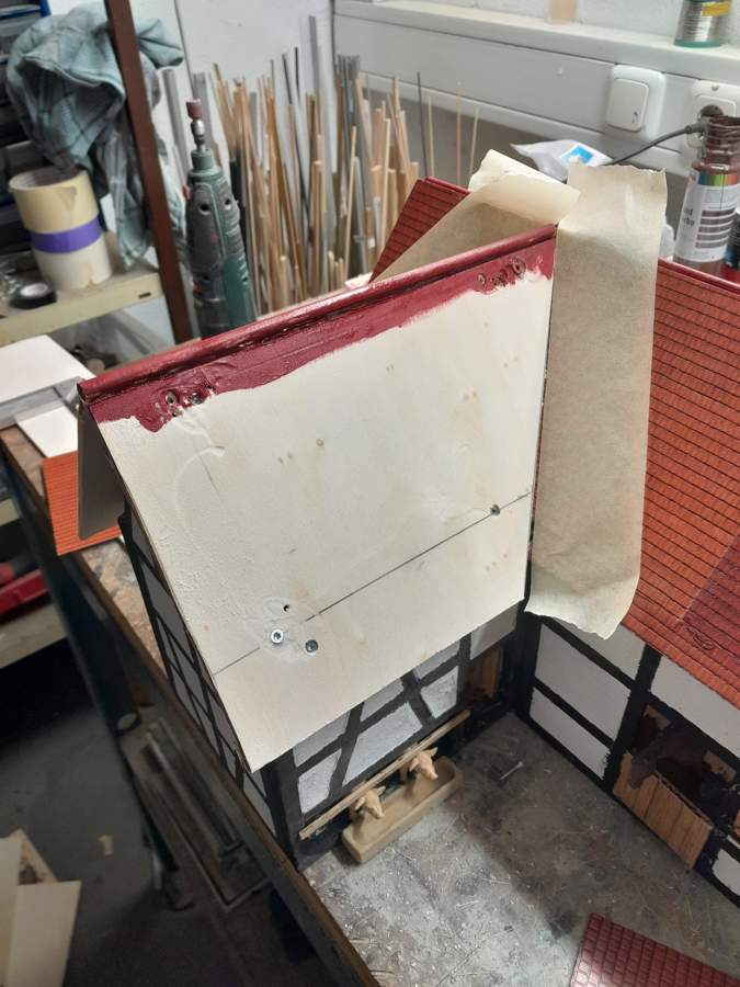

Weiter ging es heute mit dem Stall. Das selbe bewährte System. Ausschnitte für Fenster, Türen und Tore. Auch hier sind die Türen schon aus Eiche gebaut. Diesmal habe ich das Dach mit 3-D- Platten beklebt, die Dachziegel darstellen sollen. Hierbei muß man genau auf den rechtwinkligen Verlauf achten damit die Stoßkanten gut zusammen gefügt sind. Zusätzlich habe ich die Stoßkanten rundum mit einem braunen Filzstift eingfärbt da sonst im Dach die Stoßstellen der Platten zu sehen sind in weiß. Außerdem wurde der First mit einer dem Dach ähnlichen Farbe vor dem Bekleben gestrichen. Das wäre nachher zu schwierig da man die Platten nicht gut abkleben kann und die Oberschicht abreißt .Am vorherigen Tag hatte ich schon Tore und Türen vorgeleimt damit das Einbauen schneller geht. Gehänge wurden wieder aus Messing gelötet. Das letzte der Pferde hat noch seinen Stall behalten und darf noch bleiben solange es lebt. Irgendwie hängt man ja doch noch an dem treuen Gefährten.
Das wird ein toller Hof! Er gefällt mir schon jetzt sehr gut.
Ich kann einschätzen, welche Arbeit du dir machst, da ich selbst schon einen ähnlichen Hof gebaut habe. So kann ich nur sagen: Respekt und Hut ab
Dein Hof wird sehr gut genau nach meiner Zeit und vorstellung wie es damals war

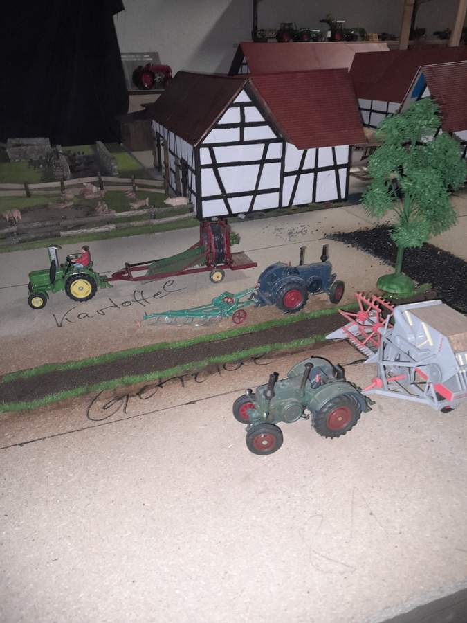

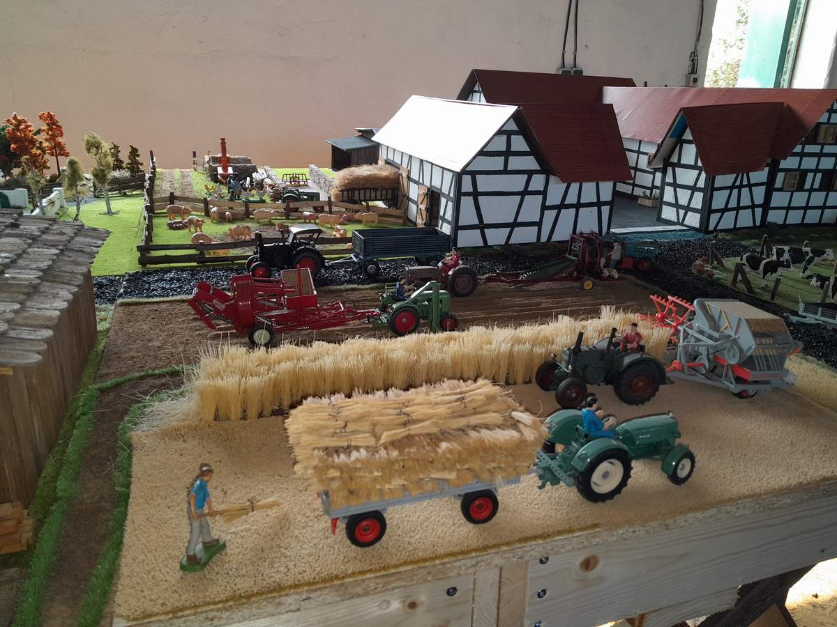

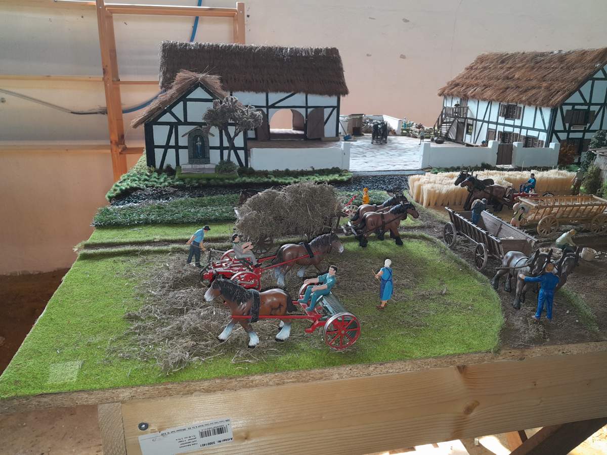

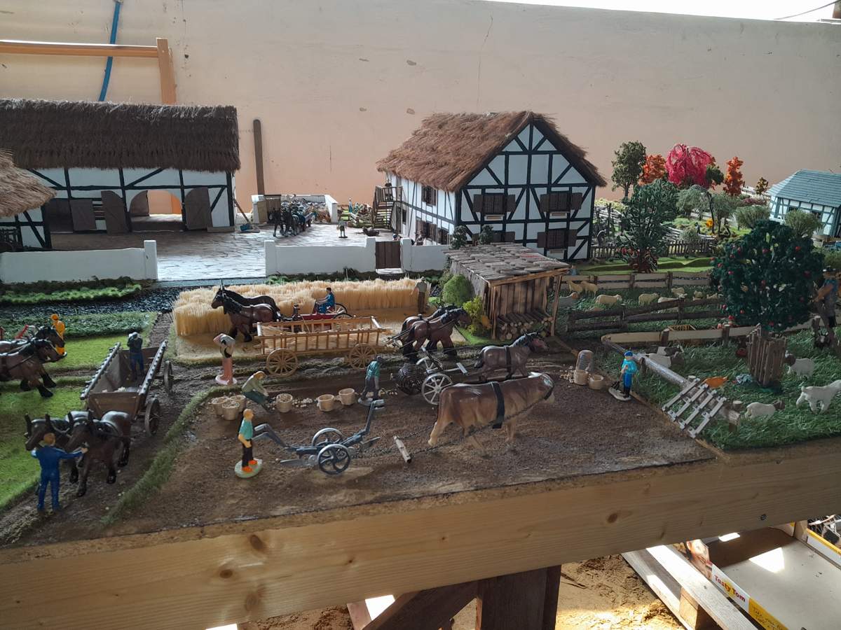

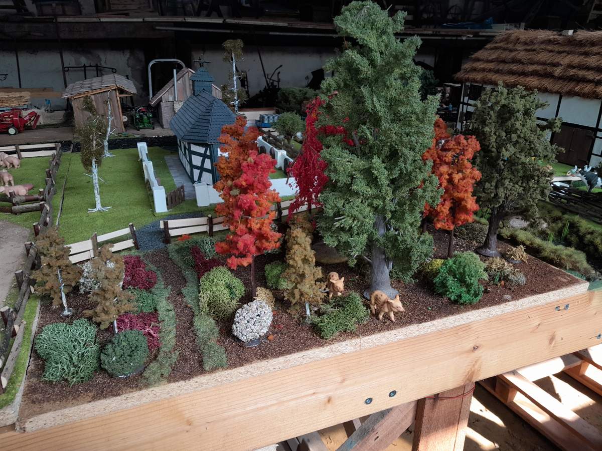

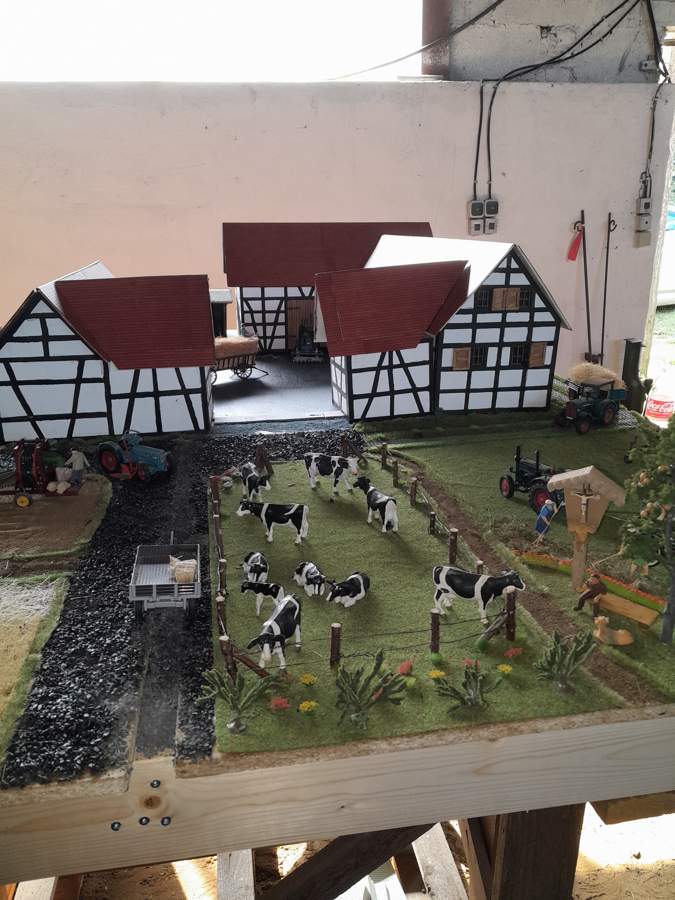

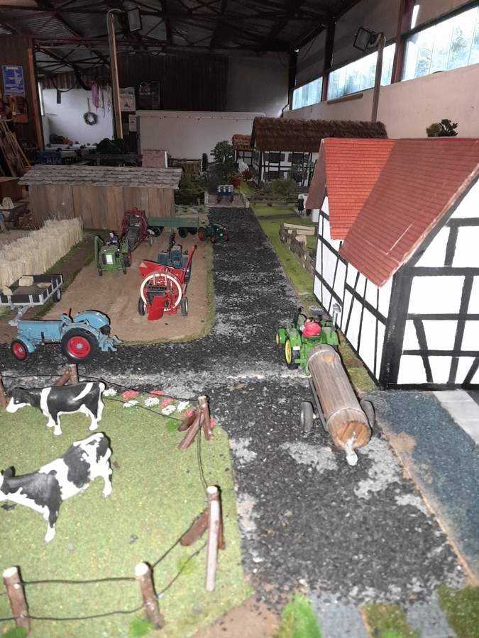

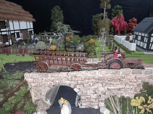

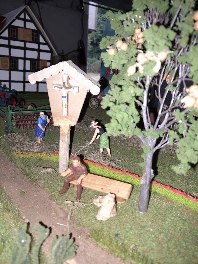

Hallo Forengemeinde!

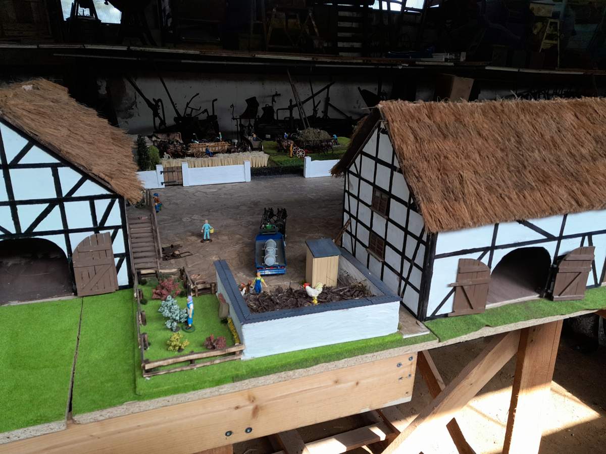

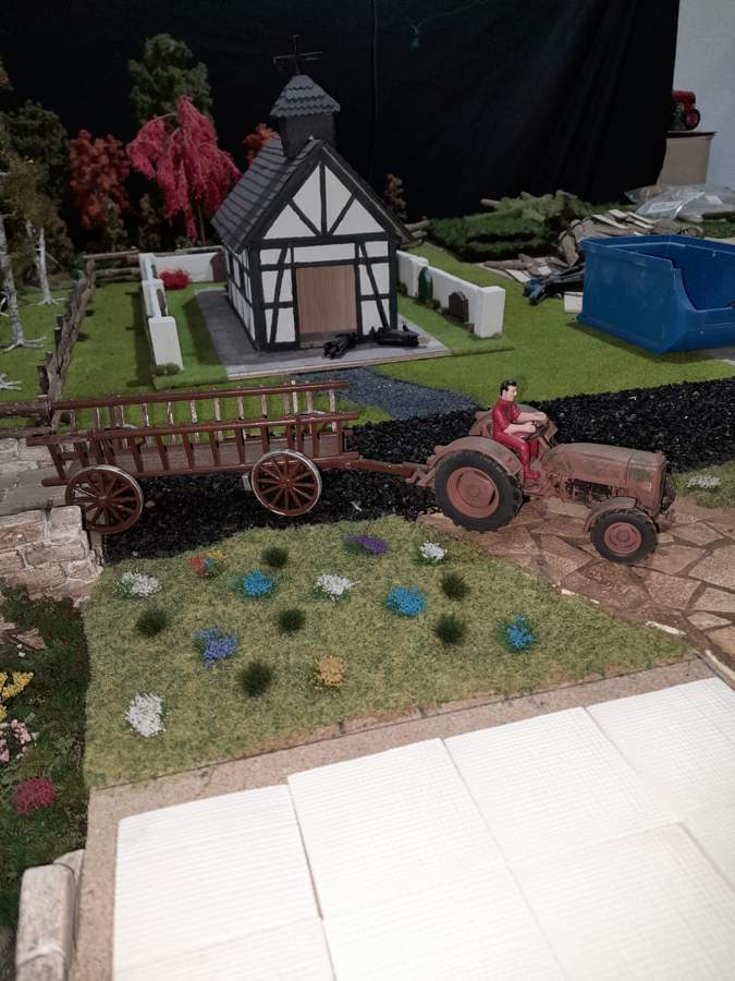

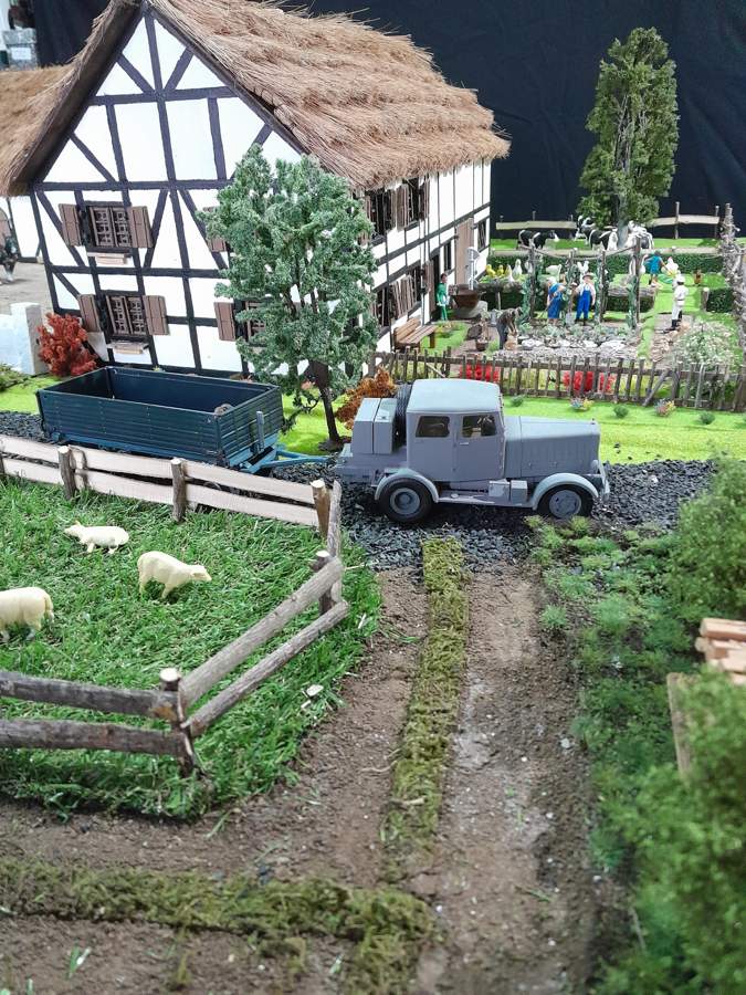

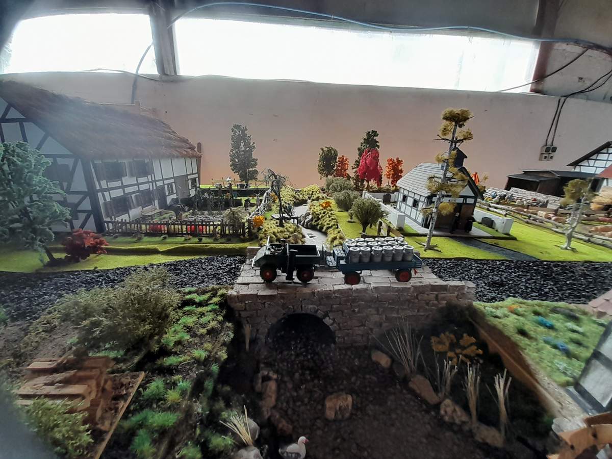

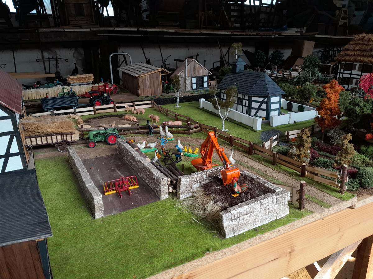

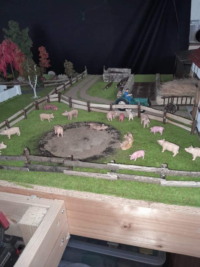

Inzwischen war ich dann auch schon das erste Mal mit dem neuen Diorama in der Öffentlichkeit. Es ist bei vielen Menschen supertoll angekommen.
Viele ältere Herren konnten sich noch an die Zeit mit Pferden und den Wechsel zum Traktor erinnern. Man bestätigte mir das sogar noch bis in die frühen 60ziger Jahre noch Bauern mit Pferden gearbeitet haben. Jetzt nochmal Bilder vom kompletten Diorama, wie es auf dem Treckertreffen zu sehen war
Und noch ein paar Bilder
Das ist ja mittlerweile ein ganzes Kleindorf geworden. Wenn ich die Bilder so anschaue gibt es "tausend" Eindrücke. Sehr sauber gearbeitet, unheimlich viele Details, vermutlich noch mehr Ideen, die in Deinem Kopf rumschwirren, wahninnig viel Arbeit und Zeit, ...
"Mich hauts vom Hocker"
Absoluter Überwahnsinn ! Es macht sehr viel Spass sich dein Diorama anzusehen ! Wunderbar !!
