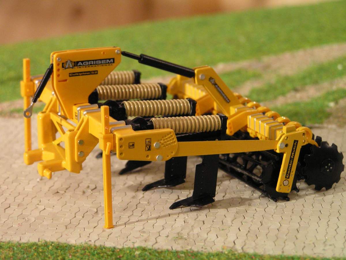

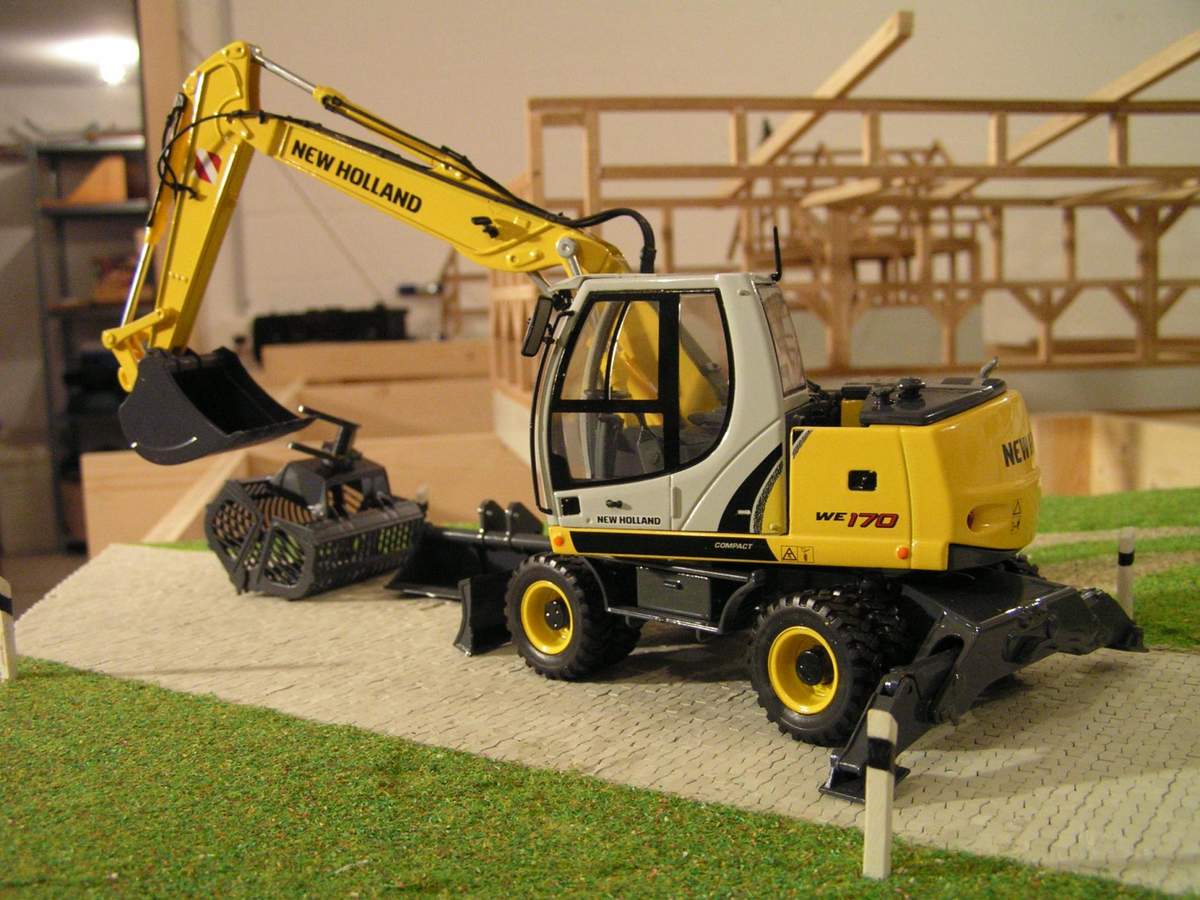

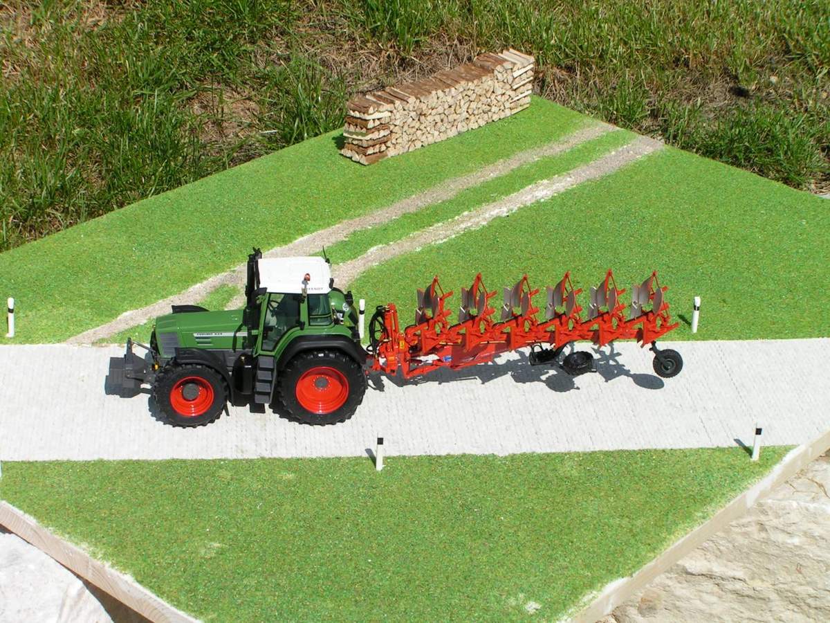

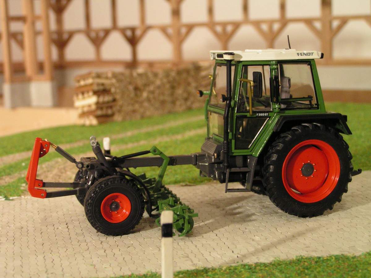

  • Nun, ich habe solche Steine schon verlegt.
    Eine kleine Strasse mit de Massen 75 x 15cm.
    Dafür brauchte ich schätzungsweise 2500- 3000 Steine, und ziemlich Zeit und eine ruhige Hand.
    Am besten verlegst du sie Reihe um Reihe mit einer Pinzette.
    Also Leim angeben und Reihe um Reihe ankleben.
    Mir hat diese Geduldspiel Spass gemacht und es ist, so finde ich, ein Hingucker auf einem Diorama oder so wie bei mir einer Platte für Fotos.
    Viel Spass und bestell genügend Steine auf einmal, denn ich hatte auch zuerst eine kleine Menge bestellt und bei der zweiten Bestellung war die Farbe anders.

    @ spiderschwein: Du hast Recht, auf den Bildern sind recht große Lücken. Um ein einheitliches Bild in der Verlegung zu bekommen, sollten die Steine direkt verklebt werden. Unser Pflaster paßt genau ineinander, sodaß sich ein gleichmäßiges Bild ergibt (es sei denn, man möchte z.B. Straßenschäden oder Spurrinnen "einbauen" - in diesem Fall der Tipp: die Wellen der Spurrinnen in den Untergrund einarbeiten und das Pflaster dann darüberlegen). Auf dem Bild war der Untergrund vermutlich glatt, sodaß sich beim Anlegen alle anderen Steine wieder verschoben haben.
    Verkaufen möchte ich hier nicht (wir verkaufen nur über den Handel); aber ich möchte Dir vorschlagen, daß ich Dir ein paar kostenlose Muster davon zuschicke, damit Du Dir einfach selbst ein persönliches Bild von dem Pflaster machen kannst.
    @ Mettbrötchen: Für die Verklebung empfehlen wir handelsüblichen Kaltleim (Voraussetzung ist allerdings, daß der Untergrund nicht zu glatt ist, sonst verklebt der Leim zwar die Steine, hält aber auf dem Untergrund nicht. Leim hat außerdem den Vorteil, daß man den mit Farben auf Wasserbasis einfärben kann - so läßt sich die Farbe der Fugen hervorheben; Leim härtet auch nicht blitzartig aus und läßt Zeit für Korrekturen.

    Stoni_ch: Tolle Bilder und ein super Ergebnis. "Verfeinerst" Du die Straße noch, z.B. feuchte Stellen (Tipp: mal mit nem Tröpfchen sauberen Öl versuchen) oder Gummiabrieb in der Spurbreite? Wärst Du eventuell damit einverstanden, daß wir die Fotos z.B. auf unserer Internetseite verwenden oder würdest Du uns noch ein paar Fotos machen und zuschicken?

  • Alle Achtung, die Steine machen wirklich was her.
    Habe mich auch schon öfters mal mit dem Gedanken befasst welche davon auf nem Foto Dio zu verbauen, habe aber nie irgendein gutes Beispiel Foto gefunden, wie diese hier.
    Danke dafür!
