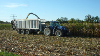

Bilder aus dem osten Hannovers Heuernte

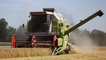

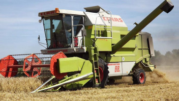

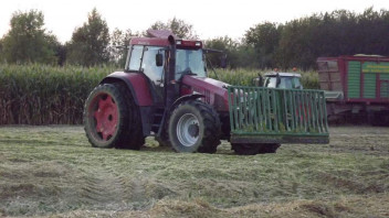

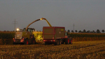

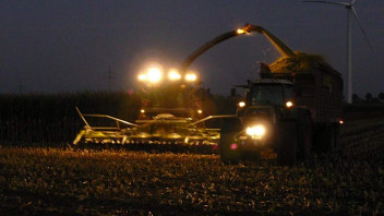

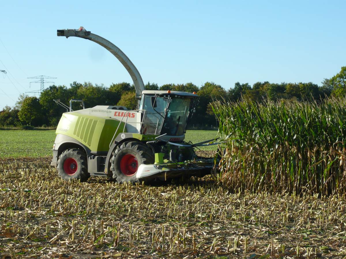

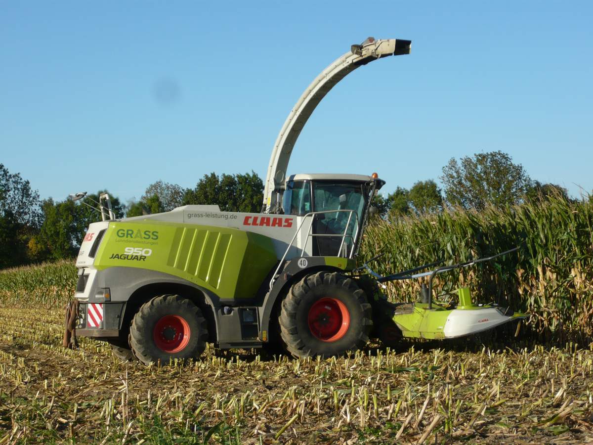

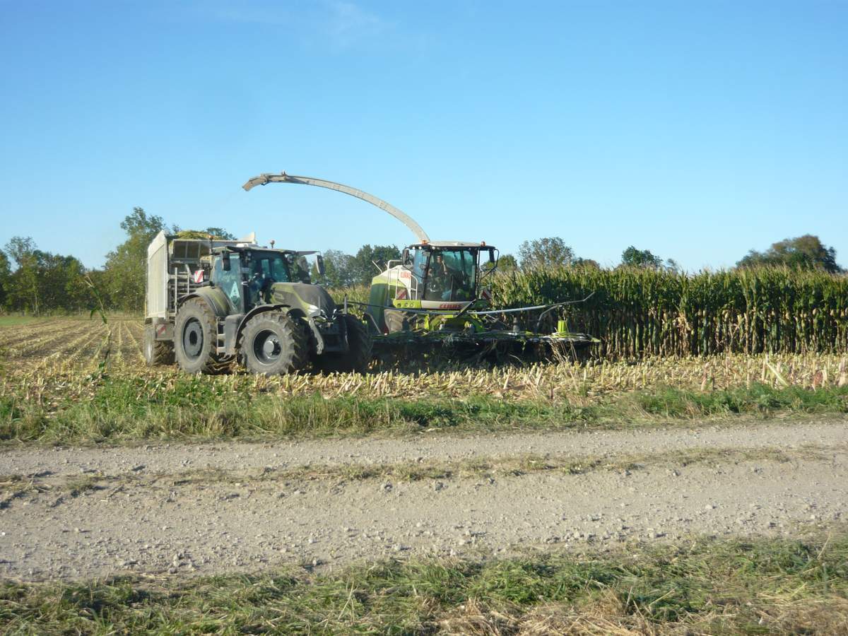

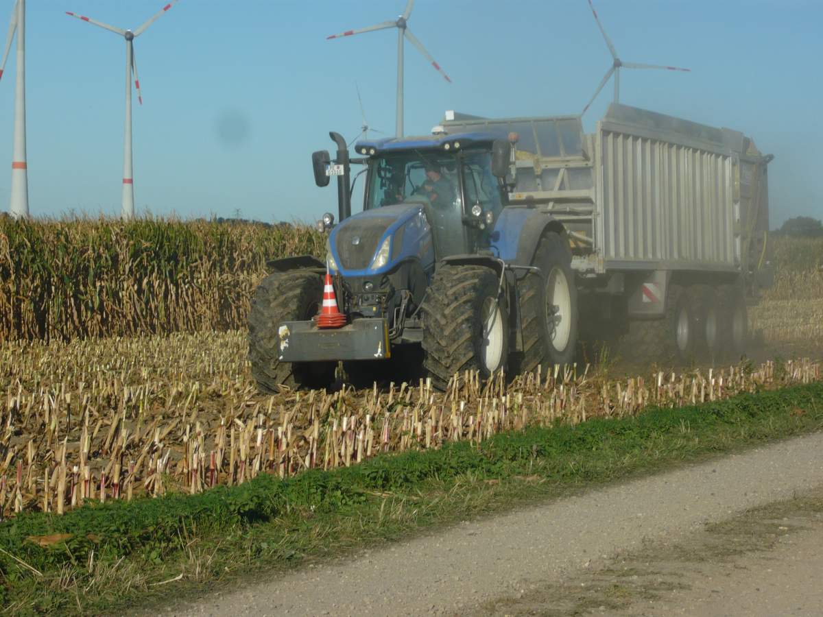

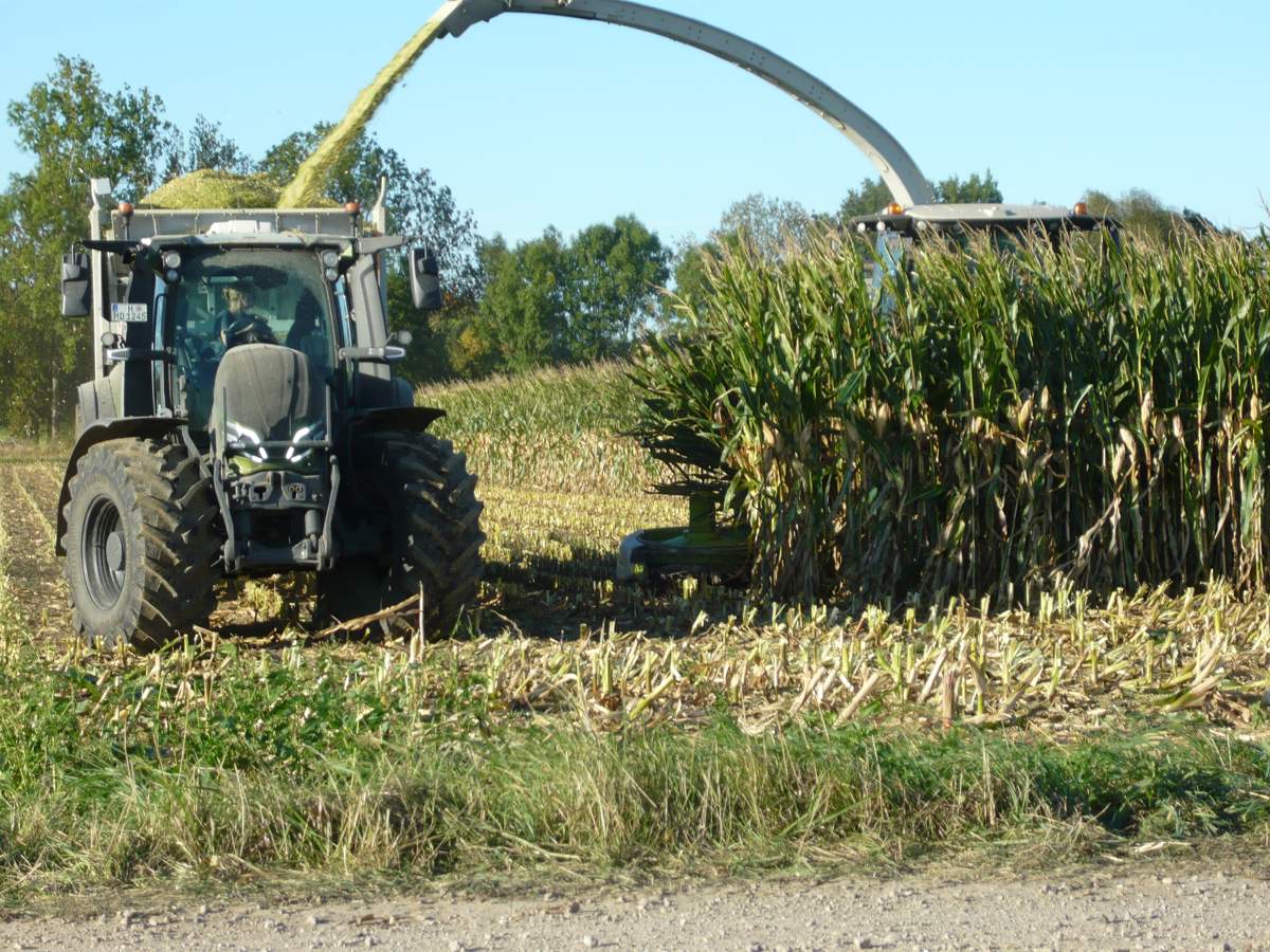

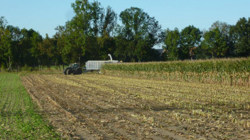

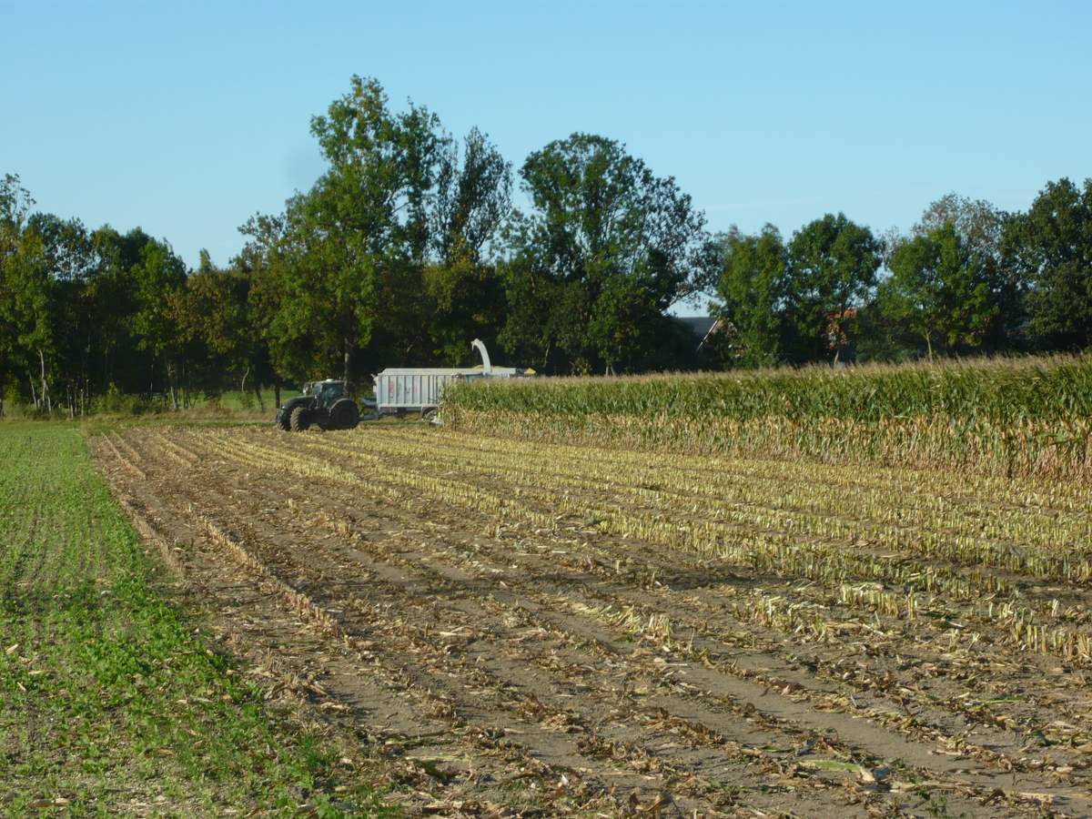

  • Ernte von Maisstroh sieht man auch nicht so oft. Weißt du, wie die das auf Schwaden bekommen haben? Für den Häcksler stelle ich mir das ja nur so semi geil vor, was den Verschleiß angeht. Da wird ja ein Haufen Dreck mit durchgehen.
  • Es gibt schon diverse Möglichkeiten, wie man das Zeug auf Schwad bekommt. Mich hat nur interessiert, wie es hier wohl war.
    Ich kenne das (nur vom Lesen) am ehesten so, dass es gemulcht und dann geschwadet wird. Gibt sogar Mulcher, die direkt hinten, seitlich einen Schwad legen. Ansonsten kann man dann auch mit Bandschwader oder klassischem Schwader Schwaden legen, wenn gemulcht ist. Auf den Bildern sieht man aber ja recht hohe Stoppel, deshalb hab ich die Varianten ausgeschlossen.
    Es gibt wohl auch Schneidwerke, die direkt Schwaden legen. Durch den Drescher gehen ja nur die Kolben mit Spindel und Lieschblättern. Davon bekommt man ja eher keinen ordentlichen Schwad zusammen.
  • Hallo Forum
    Ja es gibt dafür spezielle Maispflücker die das anfallen Maisstroh in Schwaden ablegen.
    Bei uns in der Nähe hat ein LU so ein Pflücken. Die Häckseln dann auch das Stroh. Unter anderem wird das dann zum Einstreuen für die Liegebuchten im Kuhstall genutzt.
    In wie weit das sonst noch Verwendung findet kann ich nicht sagen. Ich habe das System auch noch nicht Live gesehen.
    Grüße Martin
    M.f.G Martin :)

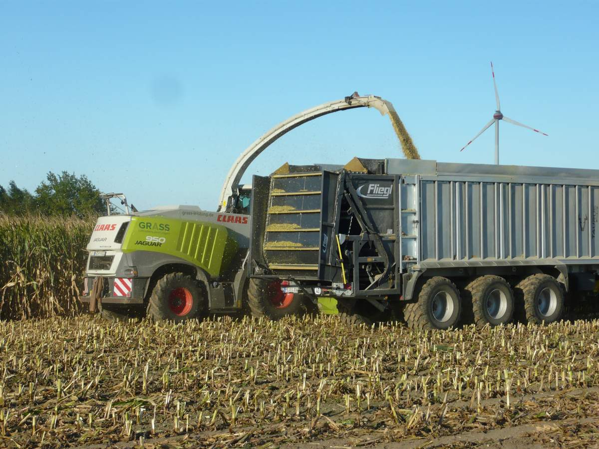

  • Hallo Forum,
    nun habe ich wieder was gelernt. Von Geringhoff gibt es einen Maisvorsatz mit Schwadablage. Er legt nach rechts ab und heißt : Mais Star Collect.
    Sie liefern ihre Vorsätze auch in Farben der Mähdrescherhersteller- das war mir unbekannt.
