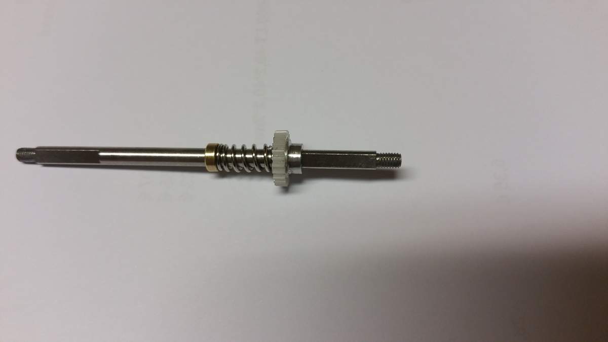

    Da die Siku Getriebe auf kurz oder lang kaputtgehen, hatte ich es mir zu Ziel gemacht, eine günstigere Lösung zu finden, als jedes Mal ein ganzes Getriebe zu tauschen. Zumal das Problem damit ja nicht aus der Welt ist.
    Nach meinem ersten Versuch ein Zahnrad in 3D Druck zu erstellen, was leider nicht geklappt hat, bin ich im Internet auf das passende Zahnrad aus Metall gestoßen. Es musste ein wenig bearbeitet werden und dann sollte es Passen.
    Zur Info das Ersatz Zahnrad kostet 3,85 €. Da ich mittlerweile 3 defekte Getriebe liegen hatte, habe ich mir 3 Zahnräder bestellt. Kosten mit Versand und Mehrwertsteuer 17,45 €
    Ich betrachte diesen Umbau als Versuch und ich nehme keinerlei Haftung für Schäden anderer. Nach dem Umbau gibt es keine Rutschkupplung mehr. Die Folge kann sein, das schwächste Teil nachgibt. Den Rest des Umbaus bitte den Bildern entnehmen.

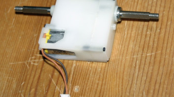

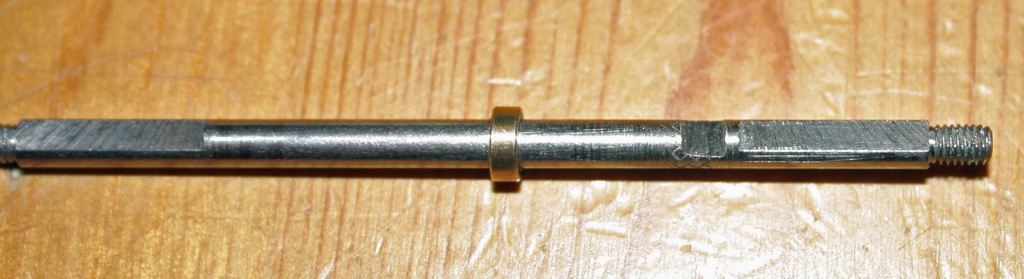

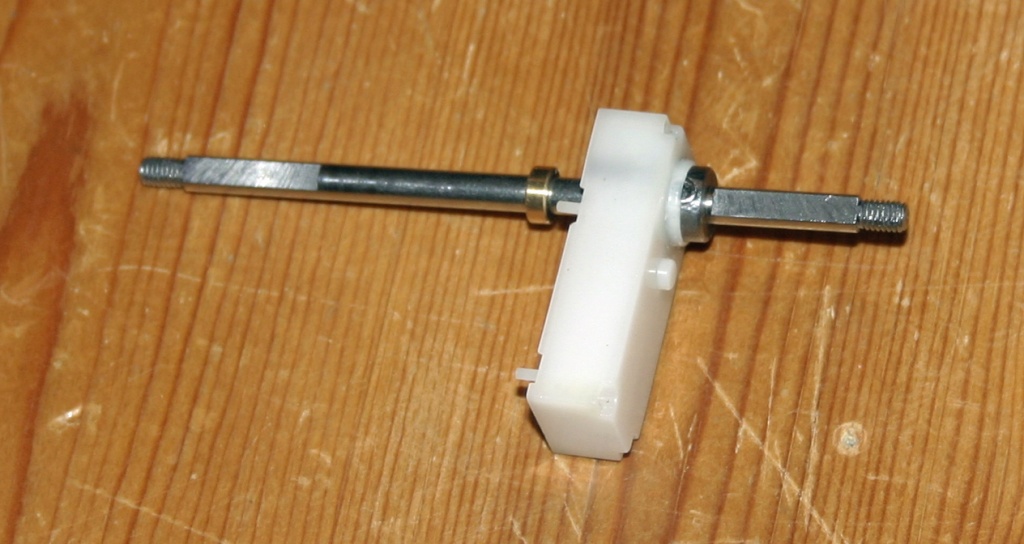

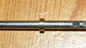

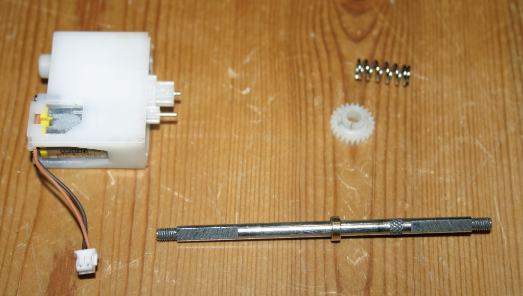

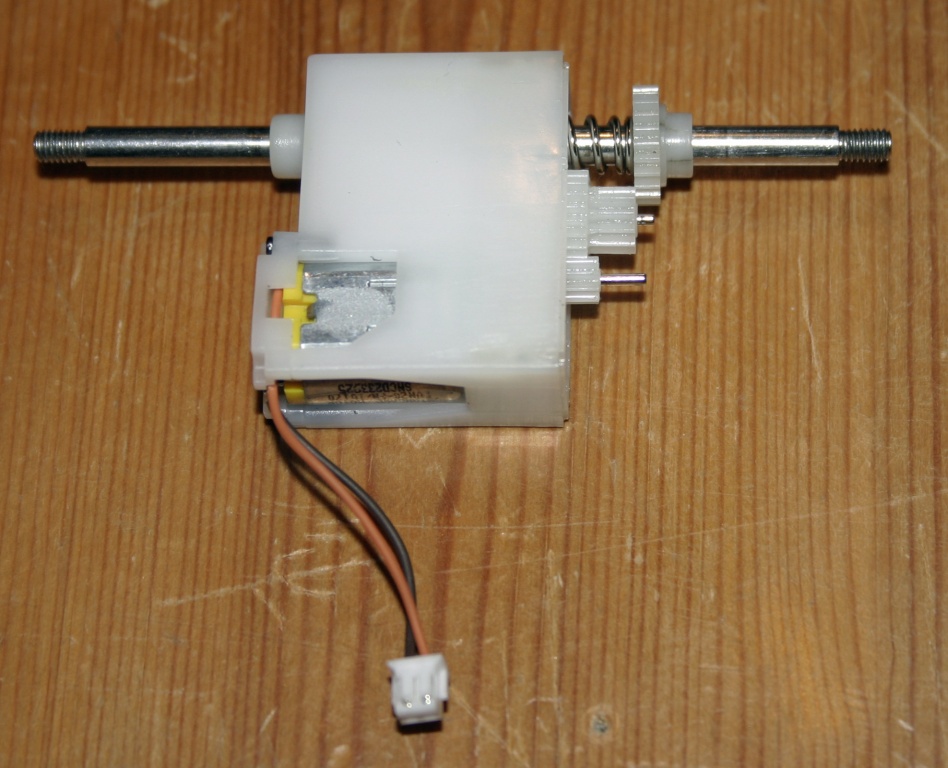

    Das defekte Getriebe aus dem Trecker Ausbauen. Das Getriebe aufschrauben (extra kleinen Schraubenzieher.

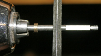

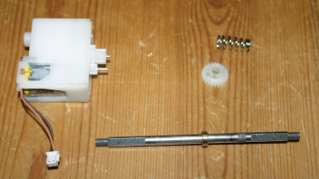

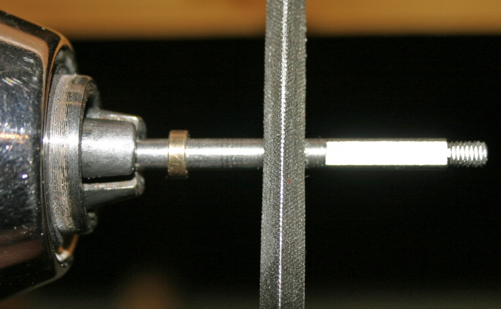

    Mit etwas Druck den Deckel vorsichtig lösen. Das defekte Zahnrad und Feder von der Welle Ziehen. Die Scheibe kann später noch gebraucht werden Die Welle Mittels Akkuschrauber und einer kleinen Feile glatt Feilen wo, das Kunststoff Zahnrad gesessen hat. An der stelle, die jetzt glatt ist, mit einer 3 mm breiten Feile
    eine Vertiefung Einfeilen, wo später die Inbusschraube sitzt.

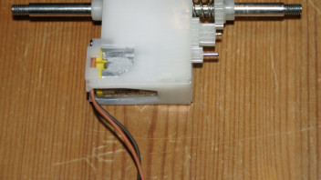

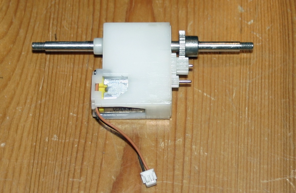

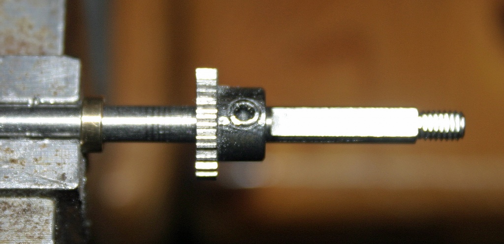

    Als Nächstes das neue Zahnrad an die richtige Stelle schieben und probehalber ins Getriebe stecken. Wenn es passt, dann mit der Inbusschraube fixieren. Die Inbusschraube muss etwas nach dem Festziehen abgefeilt werden, damit sich das Zahnrad ordentlich im Gehäuse dreht.

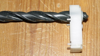

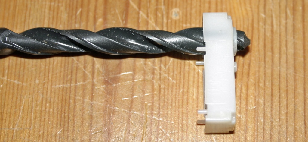

    Als Nächstes muss der Gehäuse Deckel aufgebohrt werden. Angefangen mit 6 mm immer 0,5 mm größer bis man bei 7,5 mm angekommen ist. Dann kurz das Zahnrad mal testen, ob es sich leicht drehen lässt. Wenn ja, kann das Getriebe wieder komplettiert werden. Vielleicht ein kleiner Tropfen Öl und ein kurzer loser Testlauf am offenen Trecker.

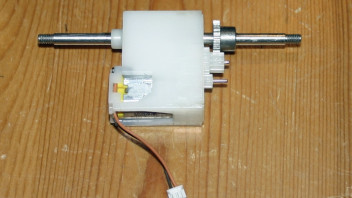

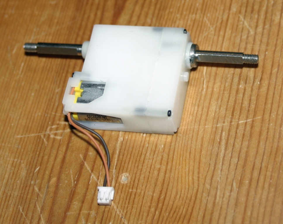

    Hier das fertige Getriebe

  • Hallo zusammen,
    nach einiger Zeit möchte ich von meinen Erfahrungen mit dem umgebauten Getriebe berichten.
    Natürlich hat es mein Junior geschafft, das Getriebe zu sehr zu beanspruchen. Die Folge ist gewesen, dass das nächste Zahnrad gelitten hat und ein Zahn rausgebrochen ist.
    Aus einem zweiten defekten Getriebe wurde dann das Ersatzzahnrad genommen.
    Mal sehen, ob es jetzt länger hält.
    Hat sich schon jemand seine Getriebe auf diese Weise repariert?
    Wenn ja, wie sind die Erfahrungen?

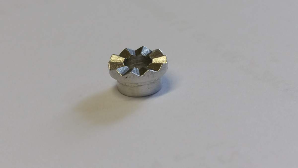

    Hatte jetzt innerhalb von zwei Wochen bei zwei meiner John Deere ( 6881 und 6777 ) das gleiche Problem. Mit einem oder zwei Hängern geht gar nichts mehr. Motor läuft , aber der Schlepper läuft nur sehr langsam oder gar nicht.
    Getriebe defekt. Dank diesem Forums habe ich es gewagt und das erste Getriebe zerlegt. Das eine Teil der Rutschkupplung ist gerissen so das es sich auf der Achse dreht und somit kein Kraftschluss mehr besteht. Habe nun auch die Feder entfernt. Die beiden Teile der Rutschkupplung habe ich miteinander verklebt . Dann habe ich die Rutschkupplung wieder auf die Achse geschoben ( ging jetzt sehr stramm ) und verklebt.
    Durch das verkleben und aufschieben auf die Achse hat sich aber der Bund/Führung der Rutschkupplung geweitet, so das es nicht mehr ins Gehäuse passt.
    Ich habe nun aber nicht das Gehäuse aufgbohrt, wie hier schon beschrieben , sondern den Bund/Führung der Rutschkupplung wieder zurecht gefeilt das sie sich wieder ganz leicht im Gehäuse dreht. Vor dem zusammenbau des Getriebes habe ich noch alle Zahnräder und Gleitflächen mit
    Teflonspray eingesprüht.
    Geklebt habe ich mit Loctite401 , hält super.
    Diese art der Reparatur halte ich für die beste Alternative zum neuen Getriebe .
