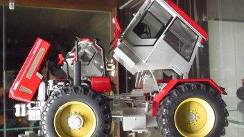

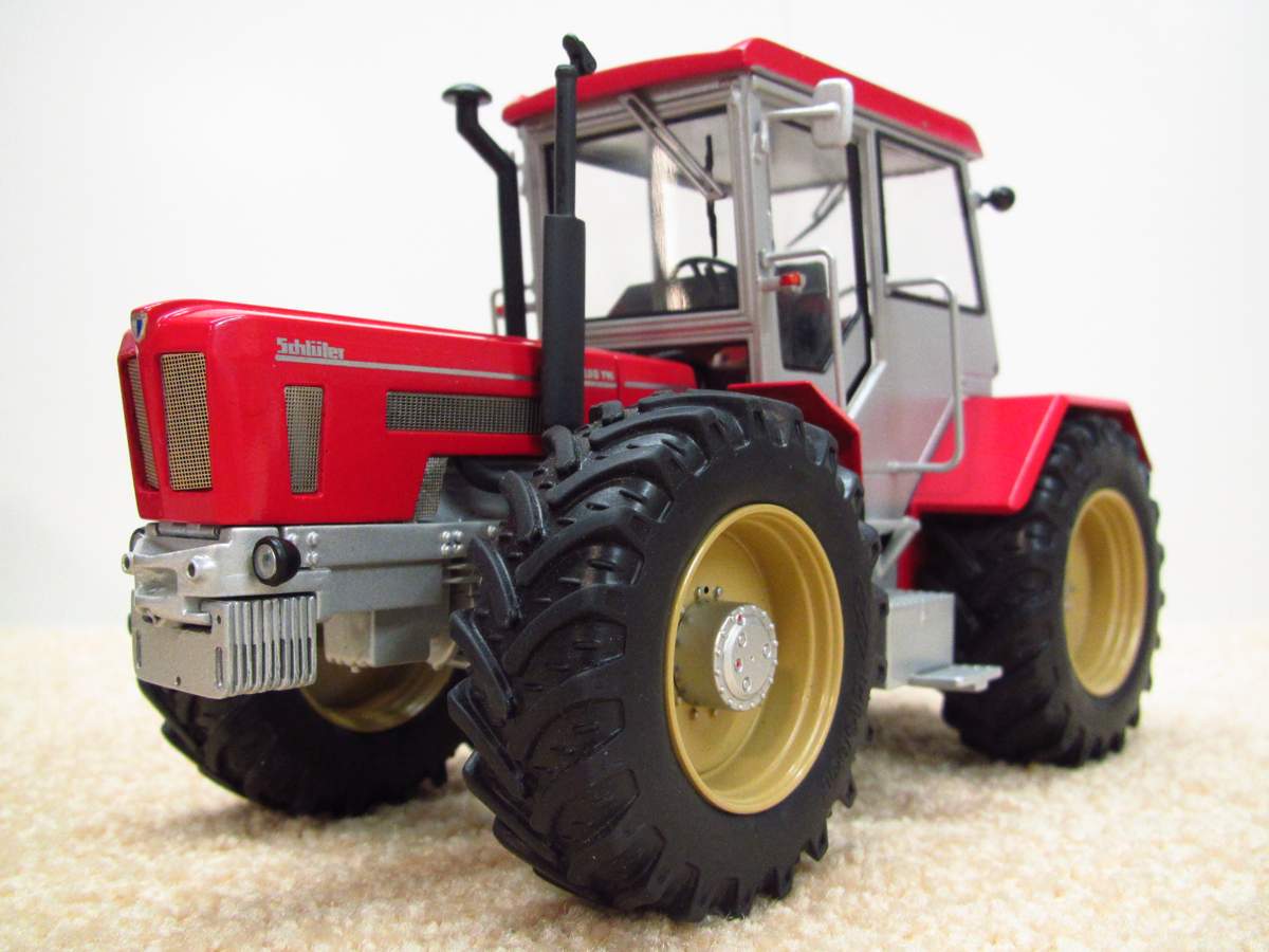

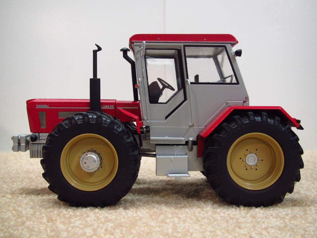

Schlüter SuperTrac 1600TVL
Bauzeit: 08/85 - 06/88
Sückzahl : 28, davon 3 als 1700TVL ab Feb. 88
Hubraum 7389cm³
Leistung: 165 PS
Leergewicht: 7400 kg
Basis: Schlüter SuperTrac 2000TVL weise-toys

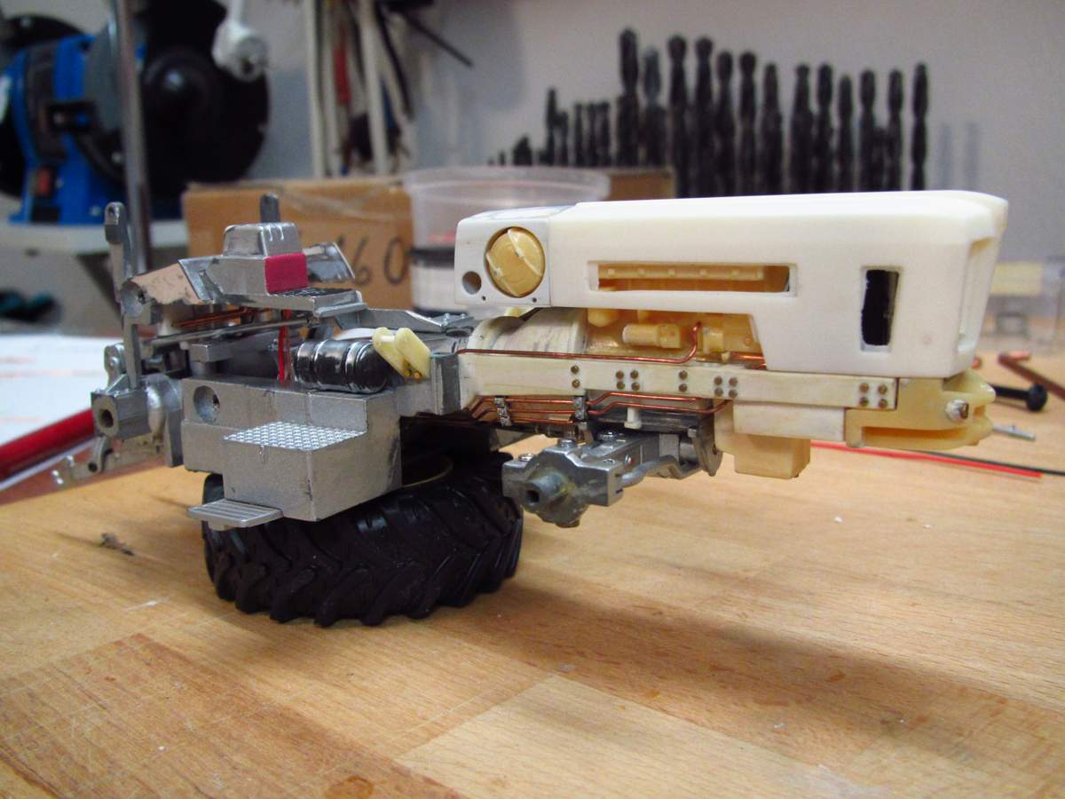

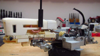

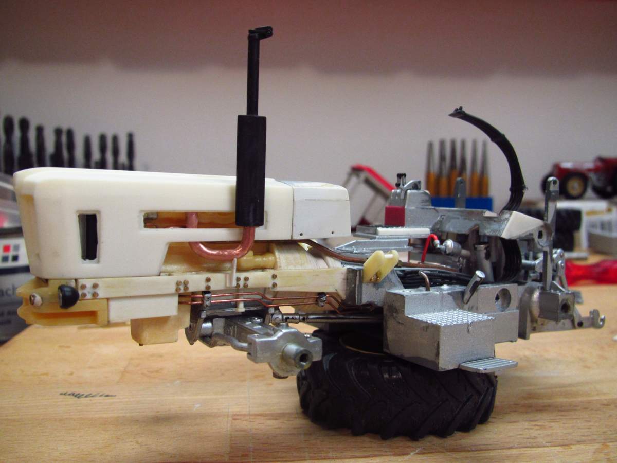

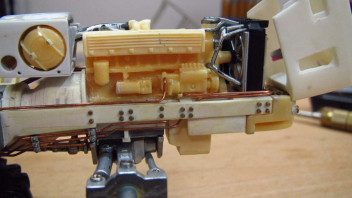

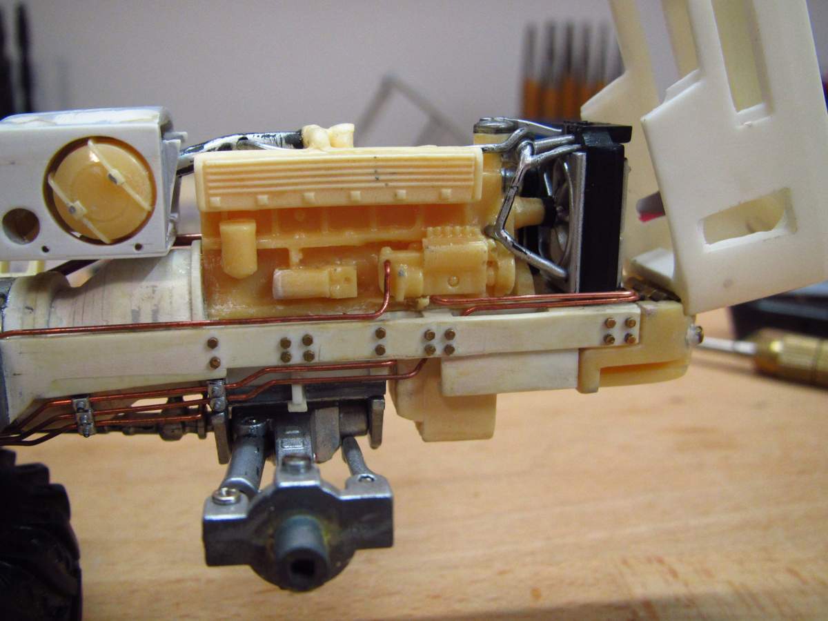

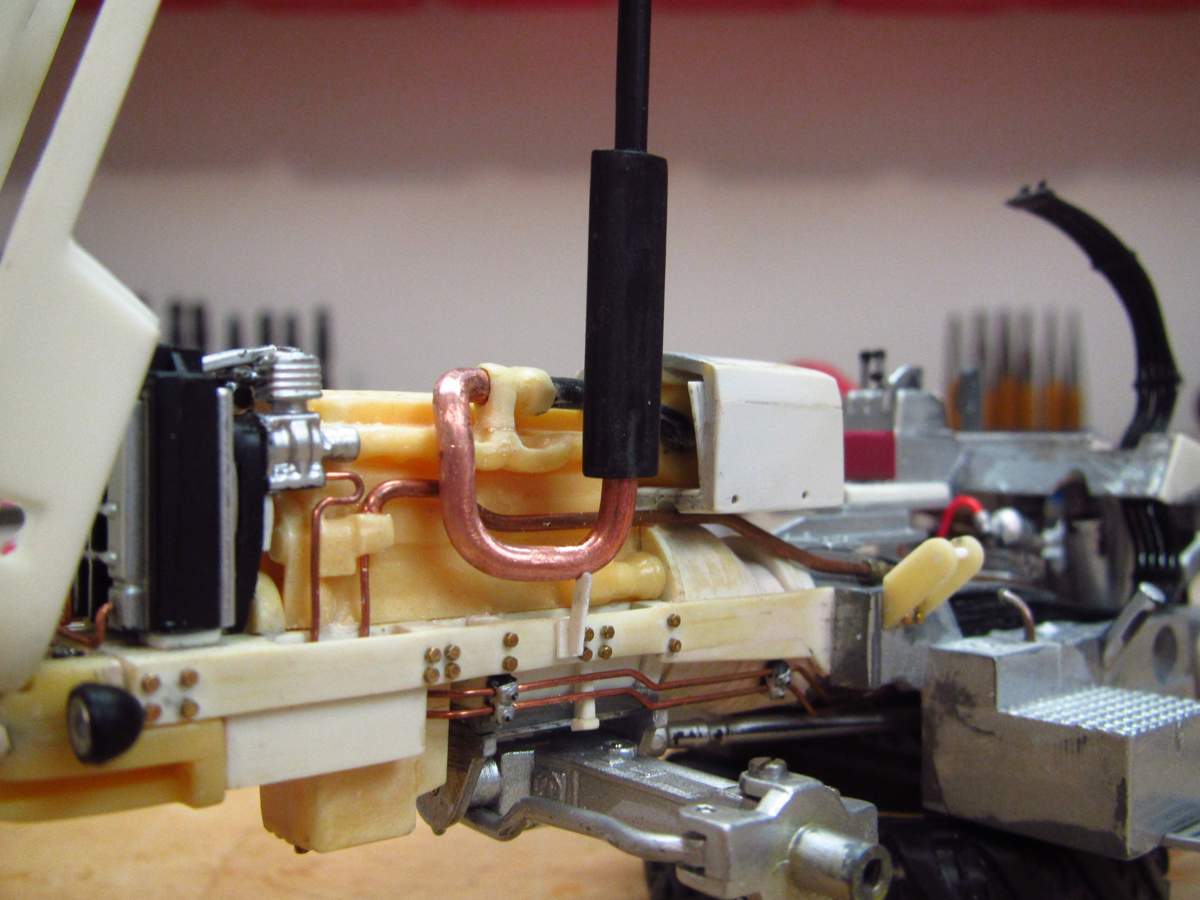

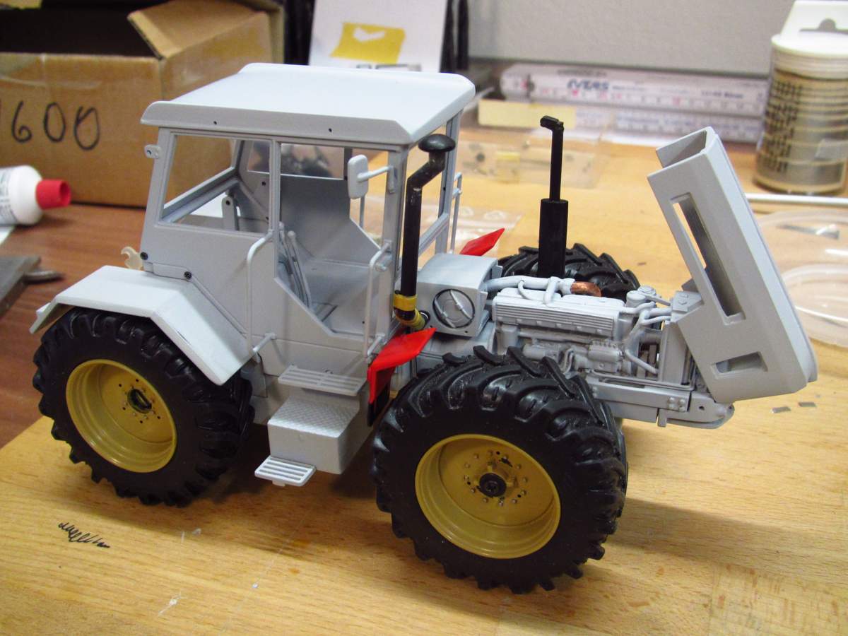

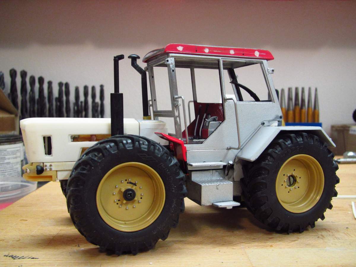

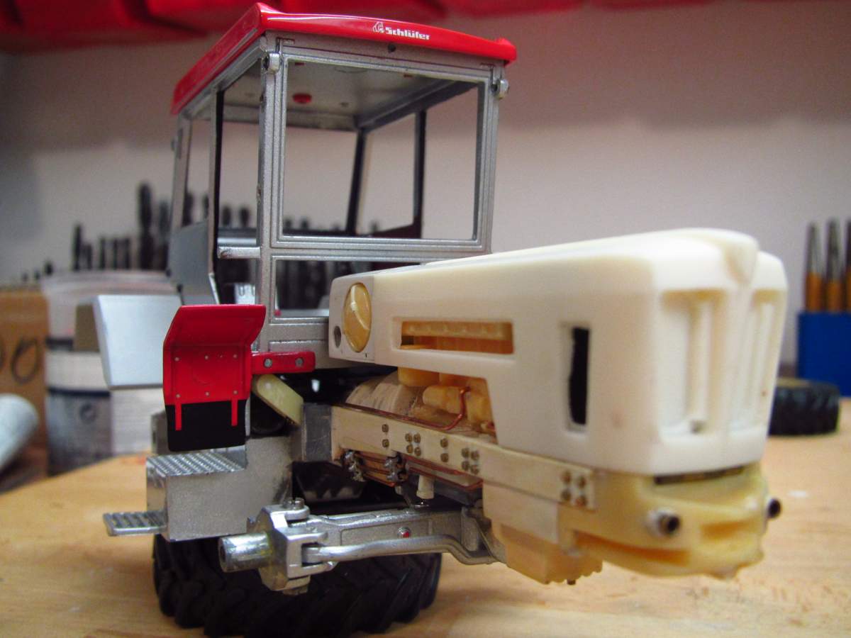

Geändert wurde:

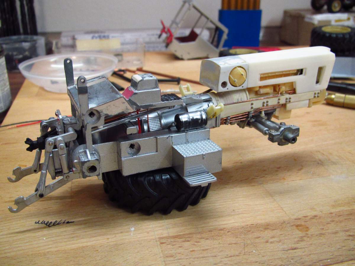

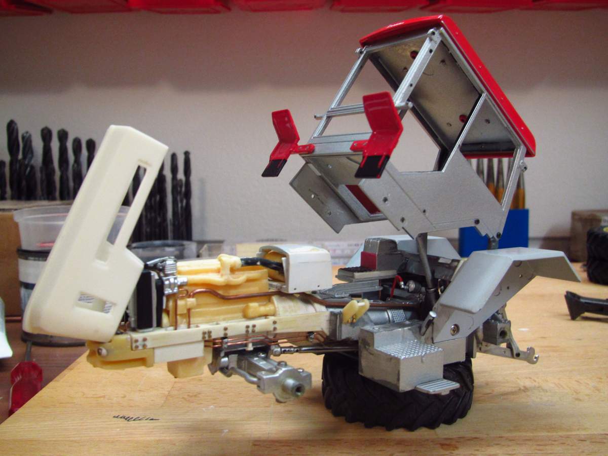

- kompl. Vorderwagen abgetrennt und gegen einen neuen, gefrästen Rahmen getauscht

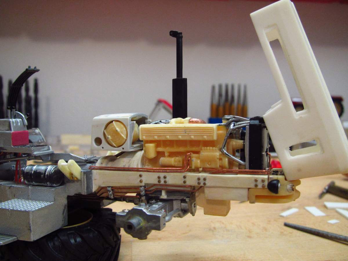

- aus Resin gegossenen 6 Zylinder Motor gg. den 8 Zylinder getauscht
- neue, klappbare Motorhaube

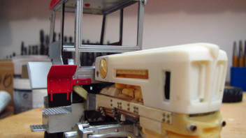

- hinterer, feststehender Teil der Motorhaube (Luftfilterverkleidung) wurde von Hand kompl. neu aufgebaut

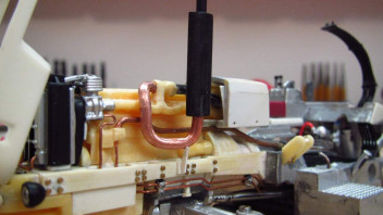

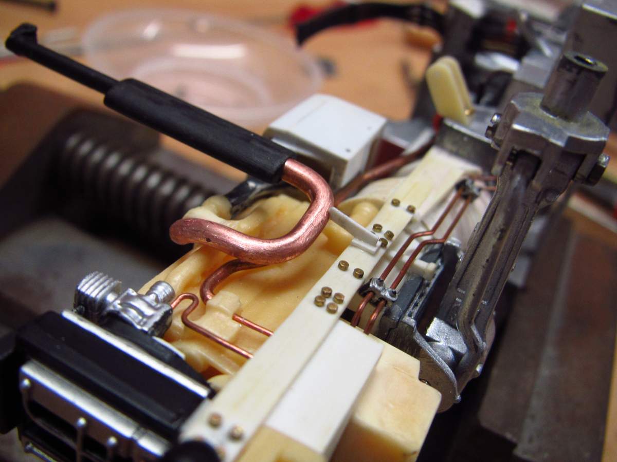

- div. Motordetails ergänzt
- div. Leitungen am Motor, Getriebe unter der Kabine ergänzt
- Ansaugrohr Luftfilter geändert
- Tankstutzen an die Seite verlegt
- Kabinenverriegelung an Rahmen und unter der Kabine
- Unterlenker HH getauscht
- Kotflügel hinten geändert, dafür gleichzeitig Kabine angepasst
- Blinker an der Kabine höher gesetzt
- hintere Seitenscheiben einteilig
- vordere Haltebügel an der Kabine getauscht
- Schalthebel geändert
- pro Dachseite nur 2 anstatt 4 Befestigungsschrauben
- hinteres Abschluß-/Abdeckblech unter der Kabine geändert
- Neulackierung

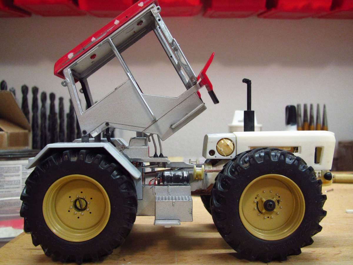

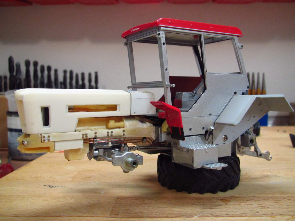

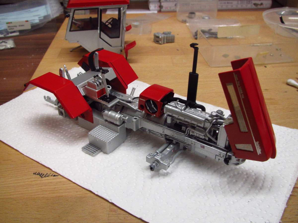

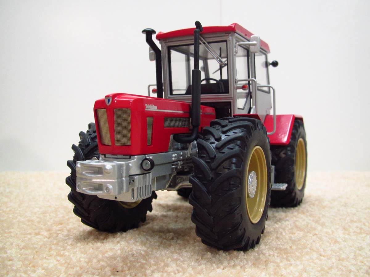

Hier nun (viele) Bilder: ![]()

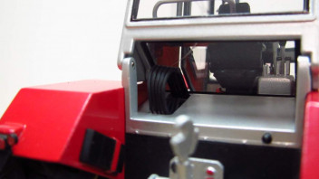

Die verschiedenen Gewichte sind eine Leihgabe zweier anderer Modelle, dieser Trac bekommt noch eigene:

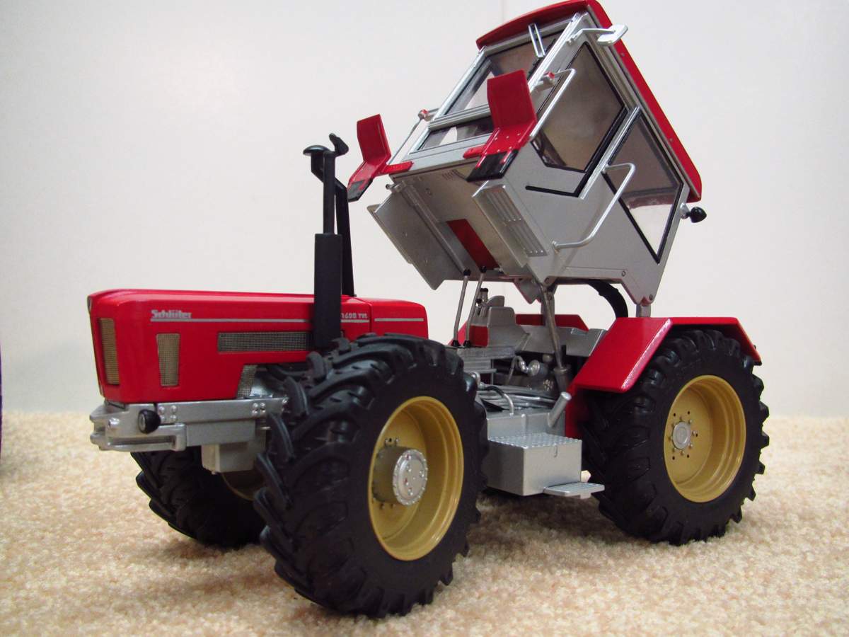

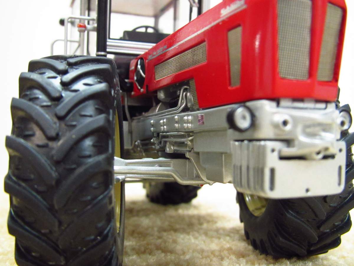

So wie auf dem nächsten Bild wird er in der Vitrine stehen:

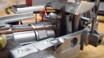

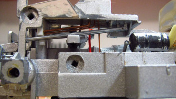

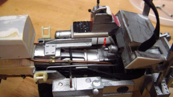

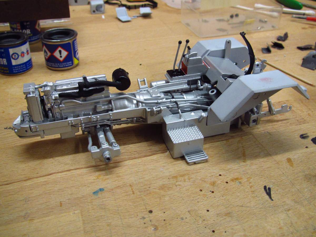

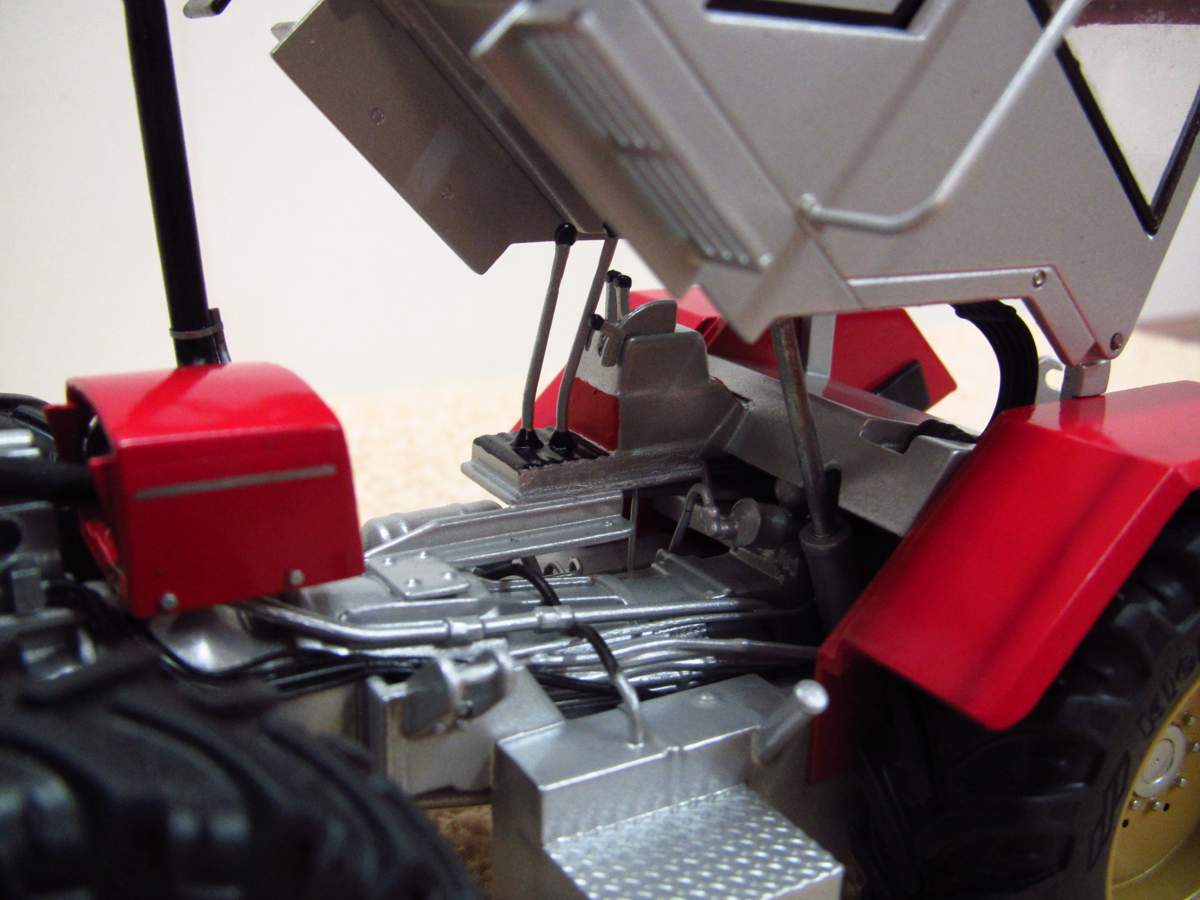

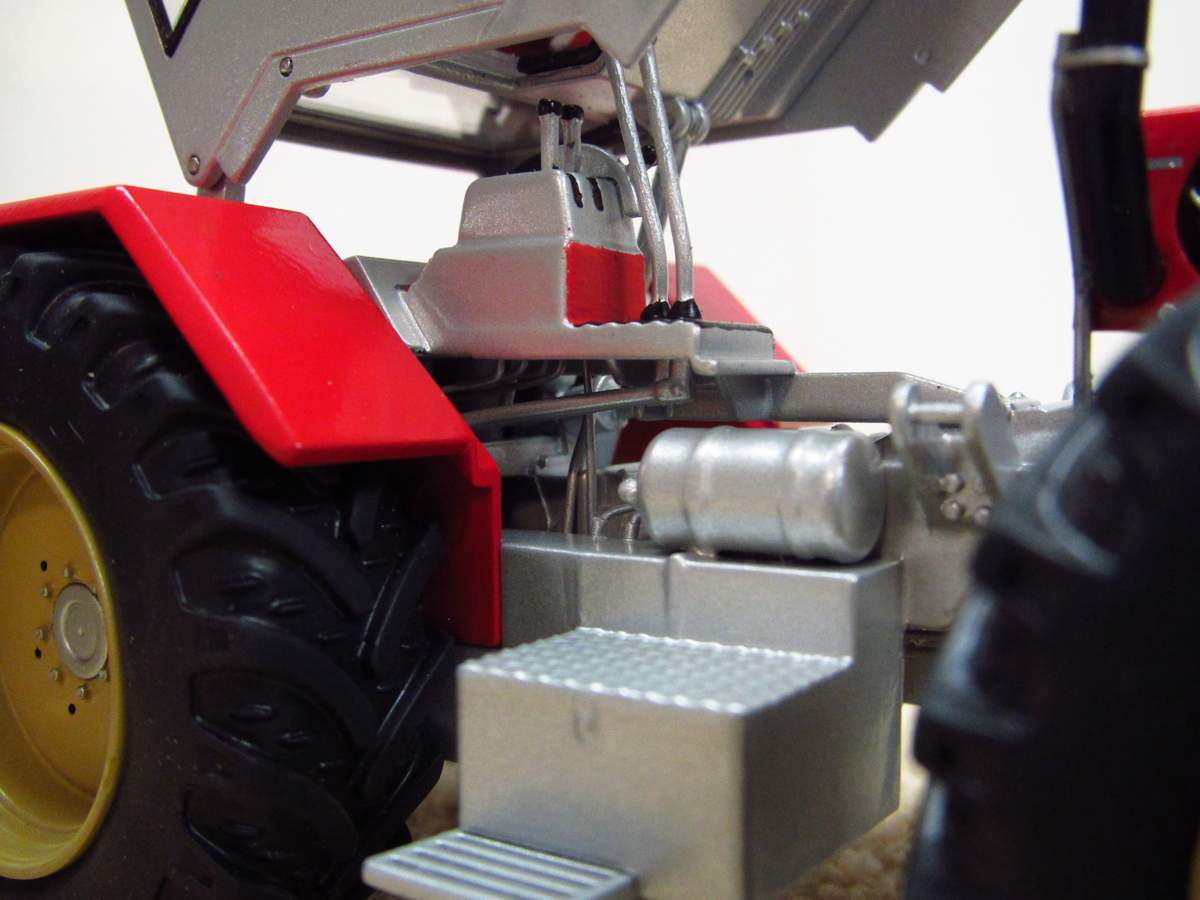

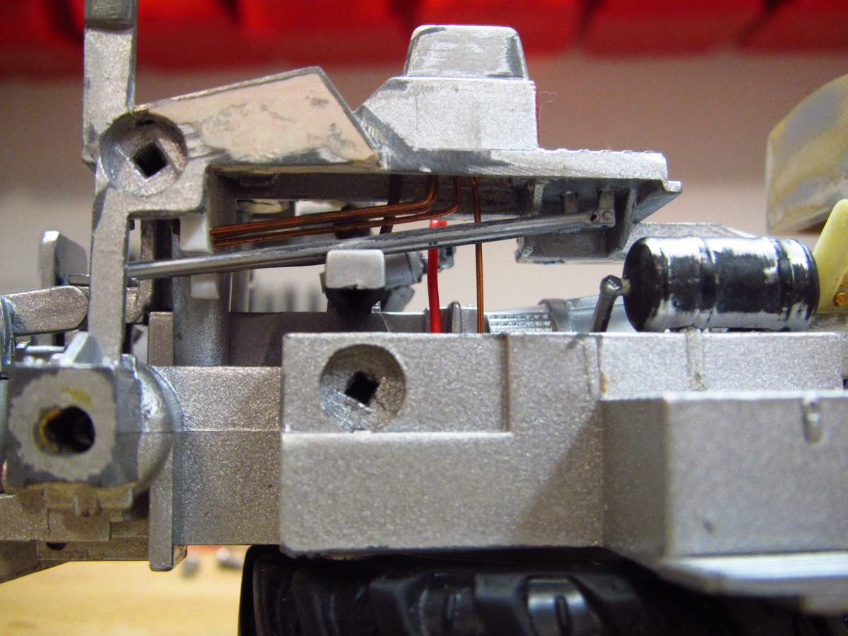

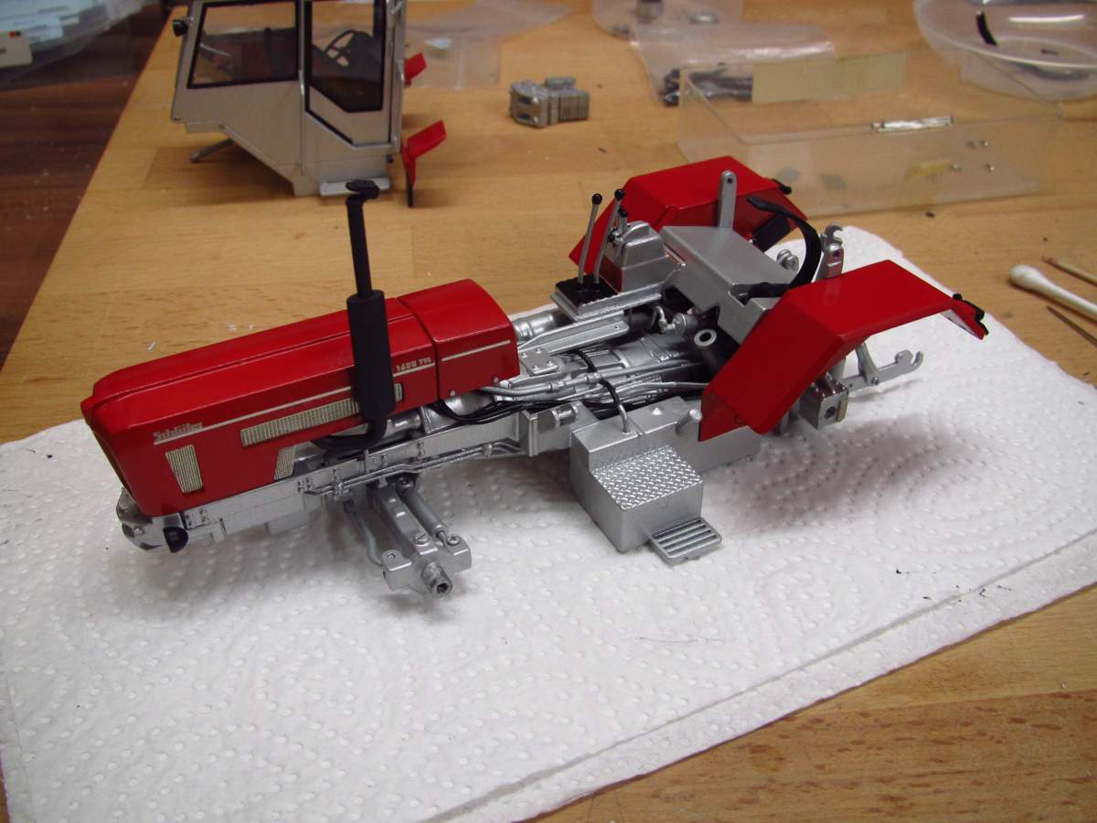

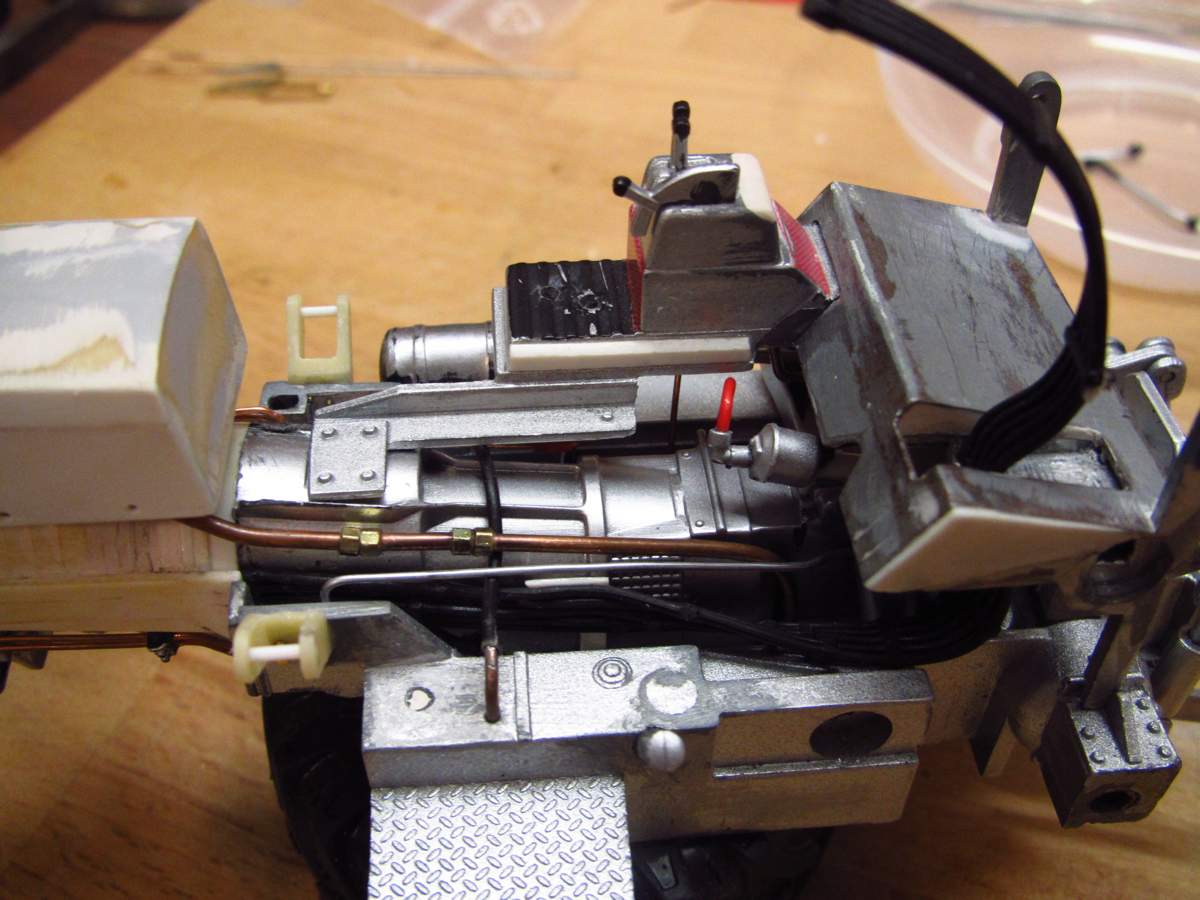

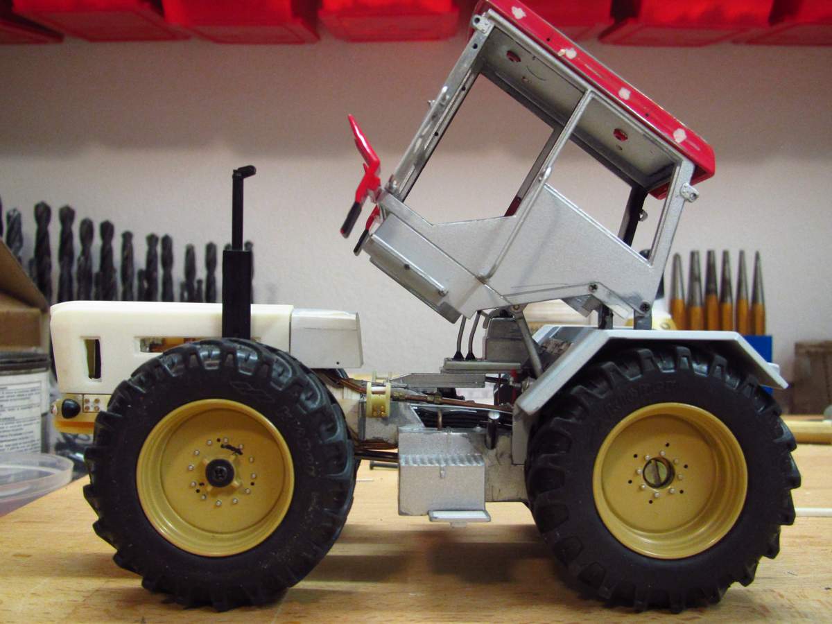

Bei der Basis ist ein Blick unter die Kabine zwar lohnenswert, allerdings findet man außer der
Getriebenachbildung und ein paar Gummileitungen nicht viel, daher hab ich ein wenig "aufgerüstet":

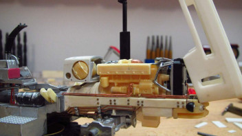

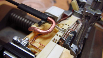

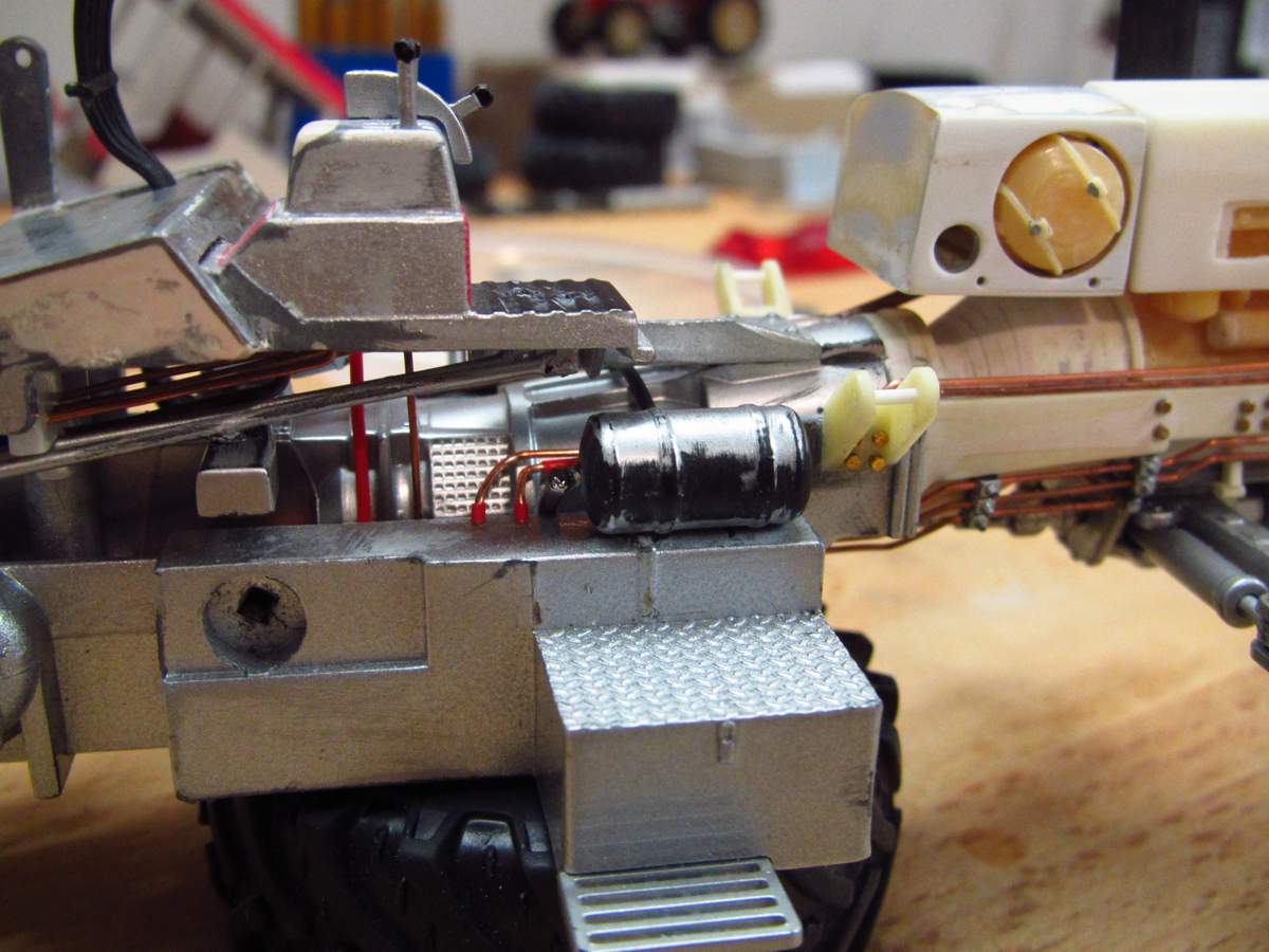

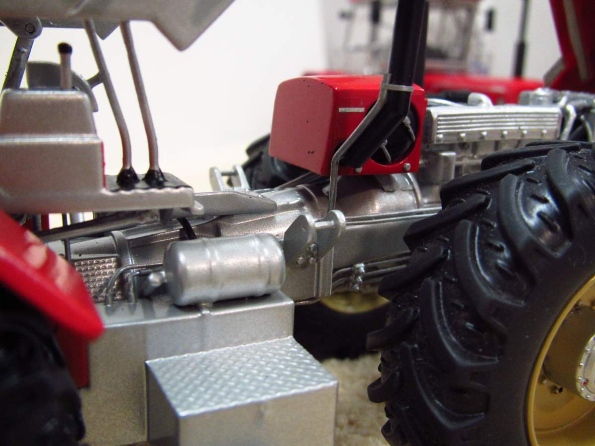

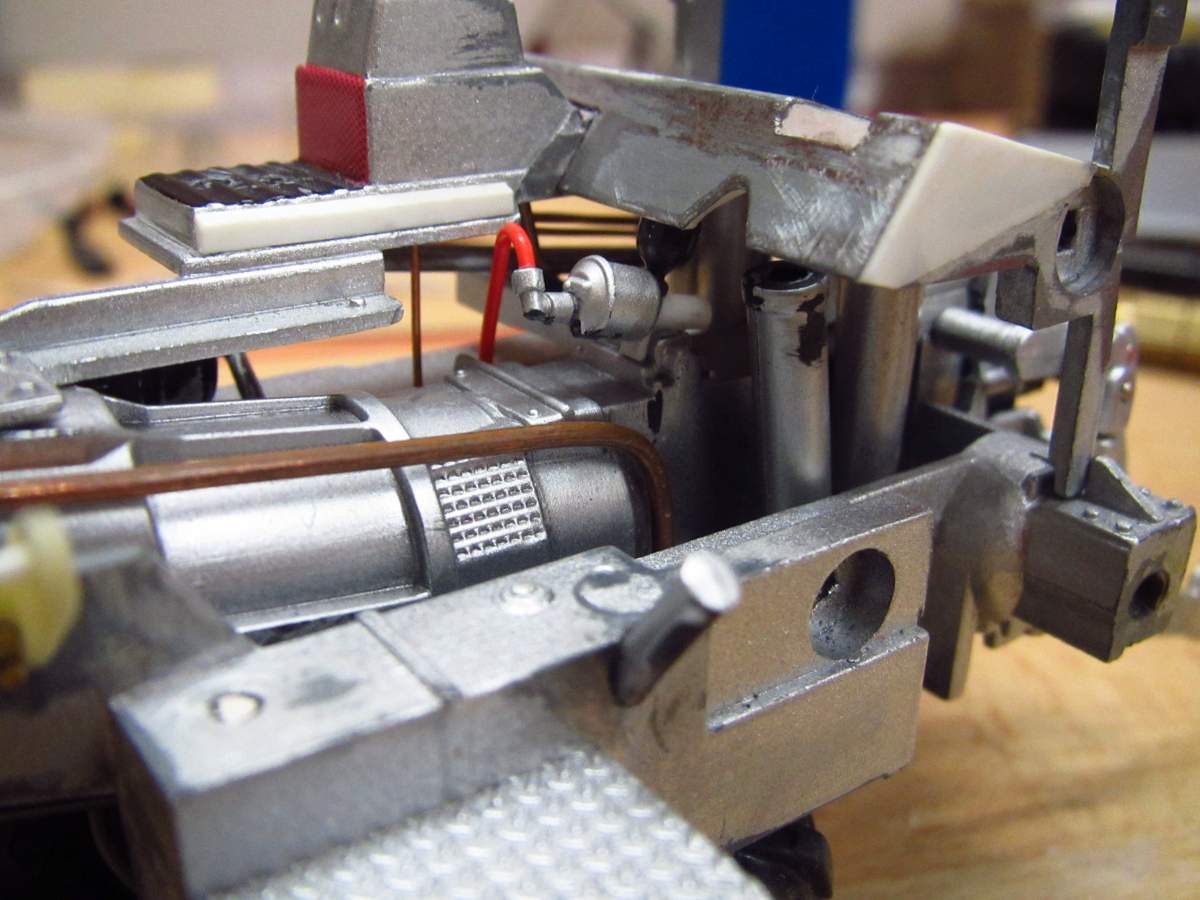

Auch dem Motor habe ich mit ein paar zusätzlichen Leitungen mehr "Leben" eingehaucht:

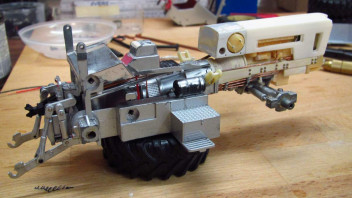

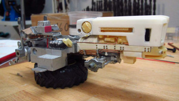

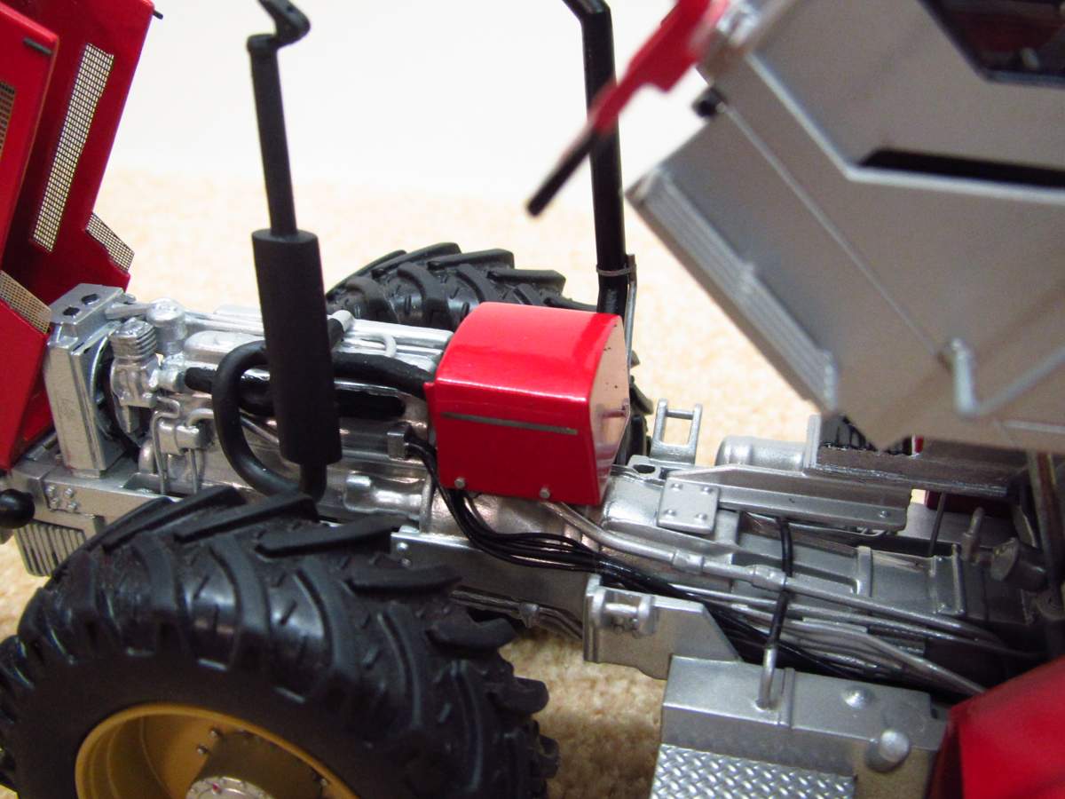

Hier erkennt man das geänderte, schräge Abschlußblech:

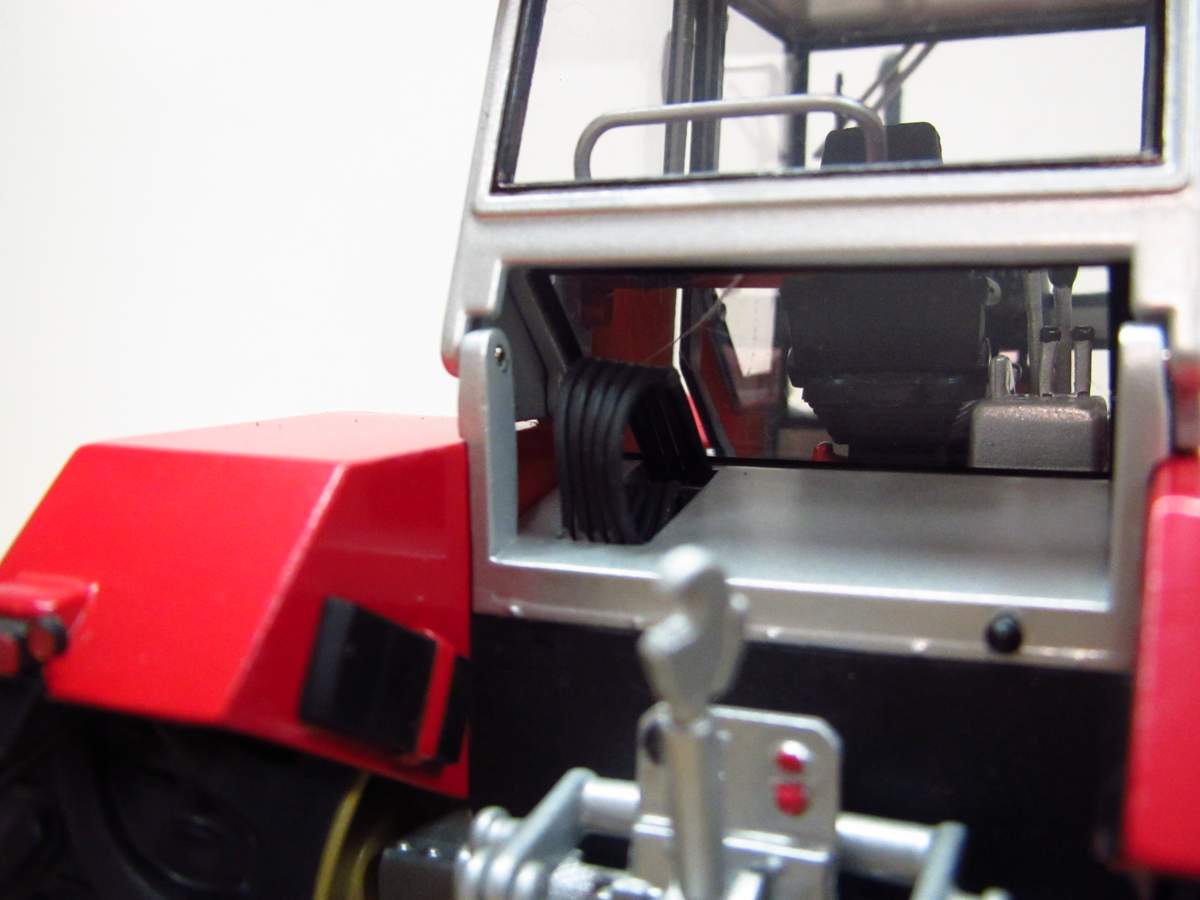

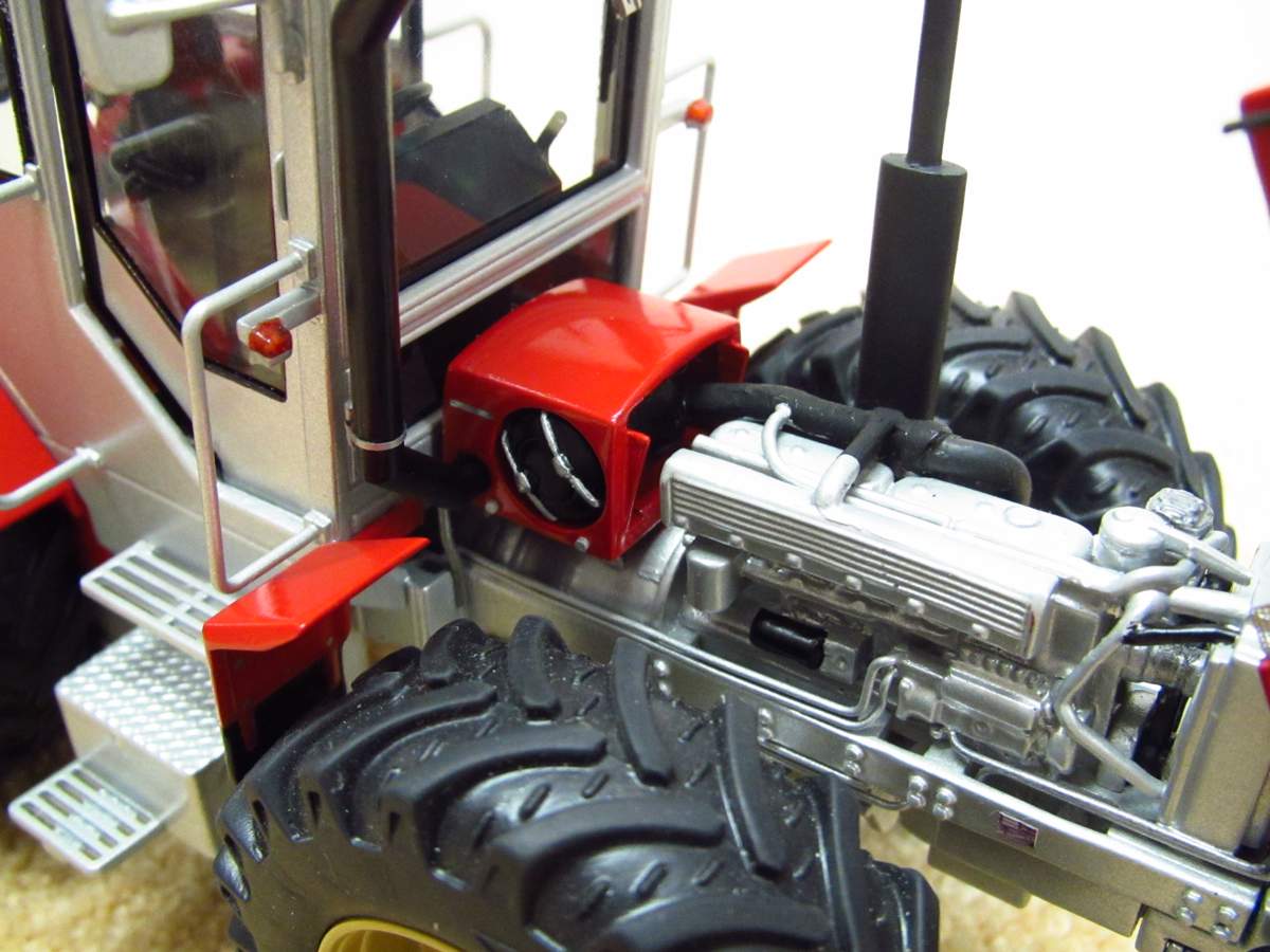

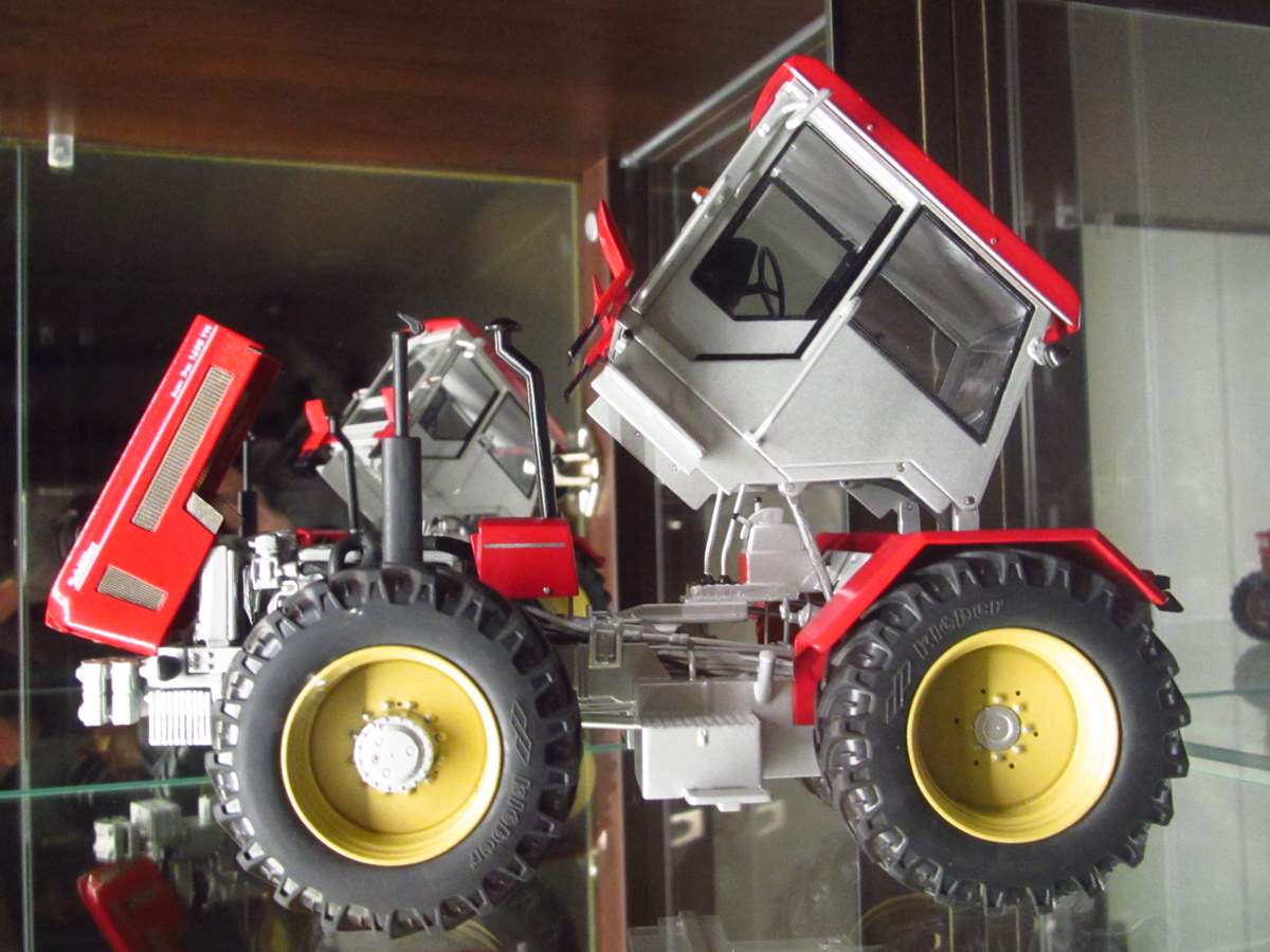

Hier noch ein Bild mit seinem älteren Bruder, auch ein 1600er, einem Umbau, bei dem ich noch keine zu öffnende Haube umgesetzt habe:
Sonstige Funktionen, die das Basismodell aufweist, wie zB. zu öffnende Türen, sind natürlich geblieben.
