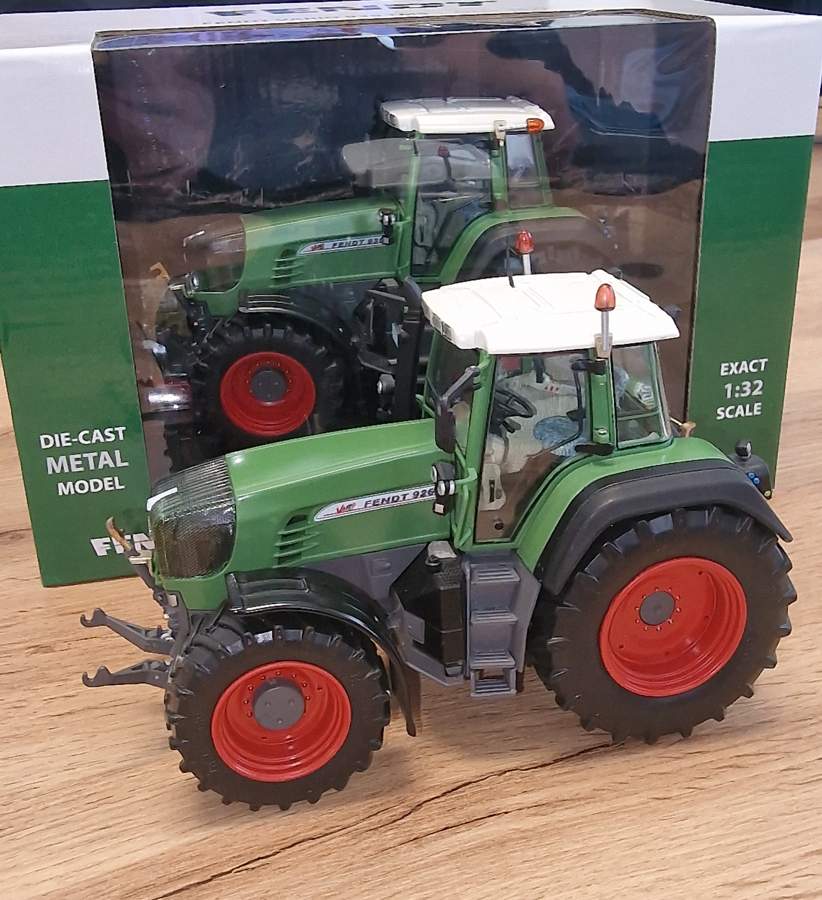

Woher hast du die Einhängegewichte nun? Die sehen richtig gut aus 👍
Michael's Sammlung (Schlüter, Fendt etc.)
Die hat mir CK auf Maß gedruckt. Wie auch die Bananengewichte etc..
Eigendlich ein schönes Modell, aber durch die imo zu viel schmalen Reifen sieht er irgendwie seltsam aus, finde ich.
Zu schmal 🤔 ist doch eine ganz normale Bereifung.
Mir haben die Stollen der Bereifung nie so zugesagt. Früher hatten die Traktoren ja noch nicht ganz so breite Reifen. Ich habe den 9ern von Weise immer die Wiking 9er Reifen aufgezogen. Die lassen sich dann allerdings nicht mehr drehen.
Gruß Jan-Philipp -
Gefällt mir in der Farbe sehr gut.
Gefällt mir auch besser als der Kaweco 🫣

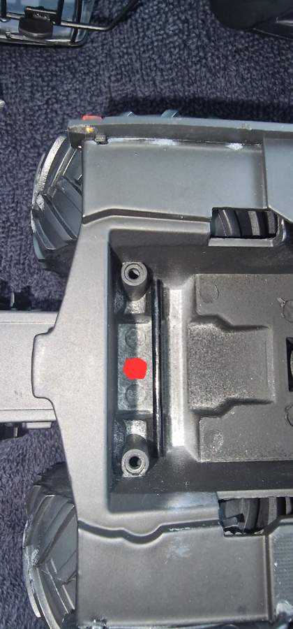

Heute mal wieder ein neues kleines Bastelprojekt.
Der Krone Big X 1180 von ROS besitzt ja zum Glück die Funktion der Liftkabine. Nur leider bleibt diese von alleine nicht wirklich oben 🙄
Also bin ich nun dabei das ganz simpel über eine Schraube zu lösen.
Benötigt wird eigentlich nur eine M5 Schraube mit Kreuzschlitz Kopf und eine Bundmutter.

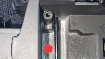

Wie im ersten Bild ersichtlich ist schon ein Schlitz vorhanden durch den die Schraube auf den roten Punkt drückt und die Kabine anhebt bis die Liftfunktion am Anschlag ist.
Die Bundmutter werde ich einfach von unten aufkleben.
Im zweiten Schritt kommt unten ein kleines Loch in den Boden durch die man die Schraube mit einem Schraubendreher drehen kann. Fertig ist das Hexenwerk...
Wieso ROS das nicht gleich so gelöst hat ist mir ein Rätsel... 🤦🏼♂️
Die hätten ohne Probleme am Schlitz vom ersten Bild ein Gewinde ran machen können etc..

Die gibt es unten mit Verzahnung und ohne. Zum kleben würde ich die ohne nehmen da es dann besser kleben sollte.
Ich werde wohl unten in den Boden versuchen Gewinde rein zuschneiden .
Ob das besser ist weiß ich noch nicht. Oder ich mache es so wie du es gemacht hast.
Die Mutter fest kleben. Mal sehen.
Ob das geht 🤔
Das Material ist meiner Meinung nach zu dünn mit ca 1,7mm inkl Lack. Da bekommst ja kaum zwei Gewindegänge rein geschweige denn ne ordentliche Führung der Schraube auf die Länge (denn da brauchst dann 8cm oder mehr) und du hast halt immer den Schraubenkopf der unten raus schaut.
