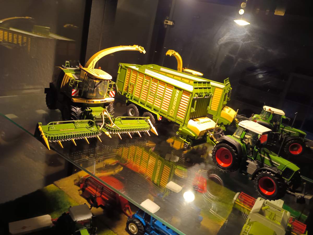

    Ich möchte euch einmal meine neu Zugänge zeigen, den 816 und den ZX 450 hab ich in Holland beim LCN ergattert. Den Big X hab ich eBay gefunden.

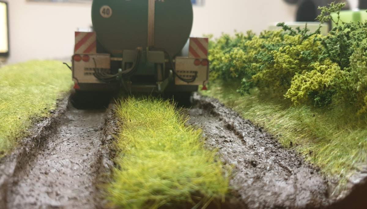

  • Moin,

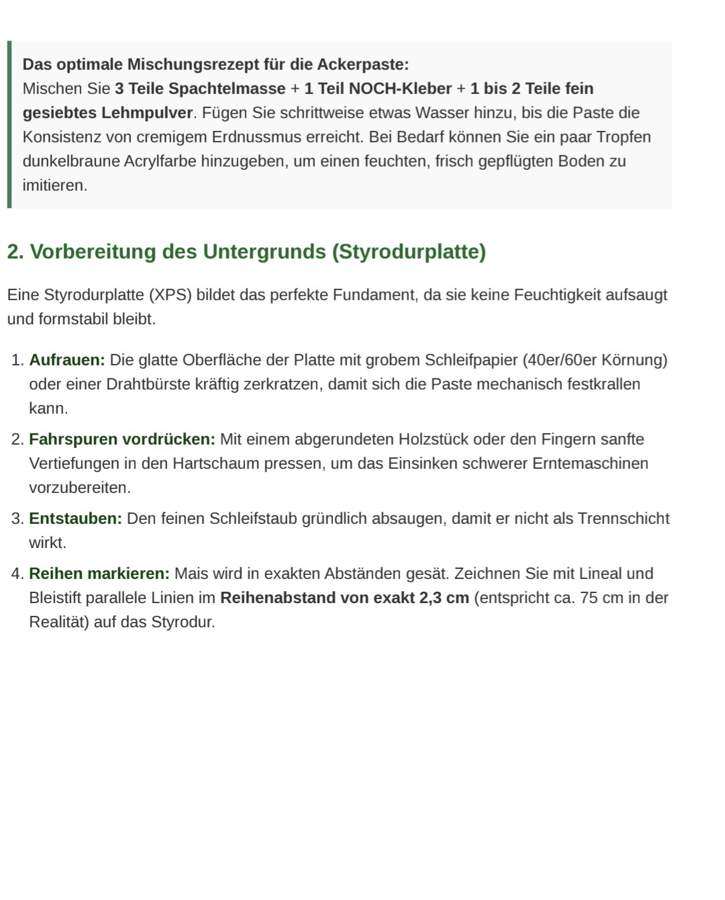

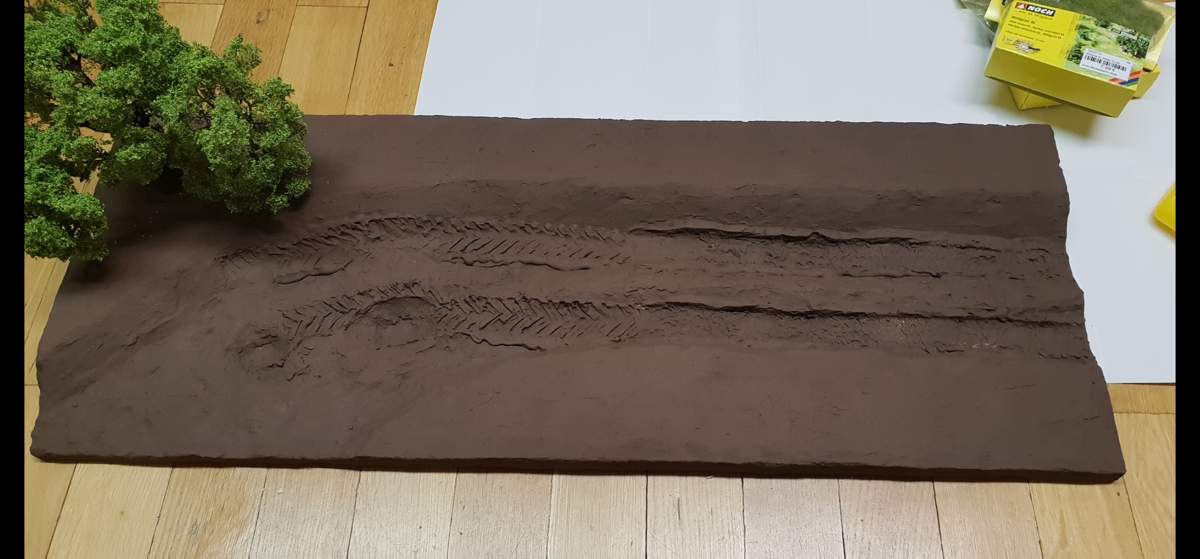

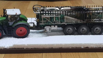

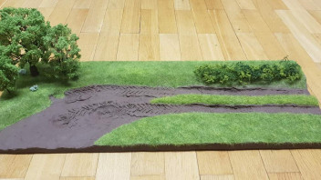

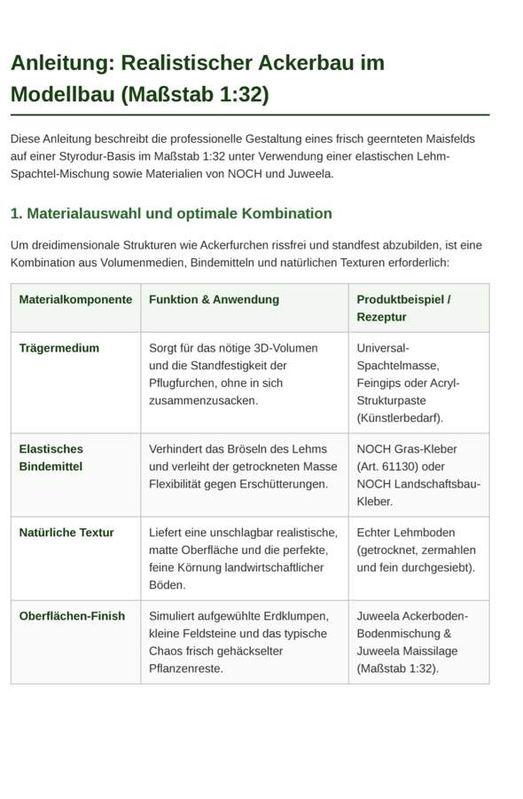

    Danke für die Tipps, das mit Spuren gefällt mir sehr gut , bei dem letzten Bild sieht die Spur Nass/ glänzend aus , hast du dafür eine spezielle Farbe genommen?
    Ich hab damals einfach Spachtel (Pulver) aus dem Baumarkt für 3,99 Euro genommen und dadurch die Reifen entsprechend gerollt und angemalt. Die Reifen danach natürlich direkt abwaschen bzw. einen alternativen Radsatz nehmen.
