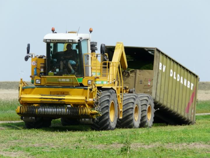

so hatten wir uns das Knickgelenk vorgstellt
***http://graupner.de/de/products/1b…x?tab=downloads">http://www.graupner.de/de/products/1b…x?tab=downloads
was haltet ihr davon ?
Kardangelenk
Hallo Lennart, ich glaub mit den Kardangelenken wirst du nicht glücklich, weil die in 4 Richtungen schwenken links rechts und oben unten.
Wenn du das Modell nicht 100 % austarierst knick es ein in Stand oder Spätestens beim Fahren.
Ich wurde lieber einfach ein flaches Vierkant nehmen ( Messing oder Poly oder....) und mit einer Schraube mittig unter den Häcksler
befestigen.
%22http://http://imageshack.us/photo/my-images/191/40315132.gif/%22">http://191.imageshack.us/img191/6364/40315132.gif">
Beim Claas Fieldshuttel ist es auch so, um Unebenheiten aus zugleich sind die Hinterachsen vom Hinterwagen als Buggyfahrwerk ausgelegt
heißt : der Drehpunkt ist mittig zwischen den Rädern.
Ich hatte das Problem beim Bau meines Fieldshuttels ( ist immer noch ein Rohbau) der ist immer in der Mitte eingekippt.
Sonst finde ich den Umbau gut und sehr interessant als Häckslerfan:p -
