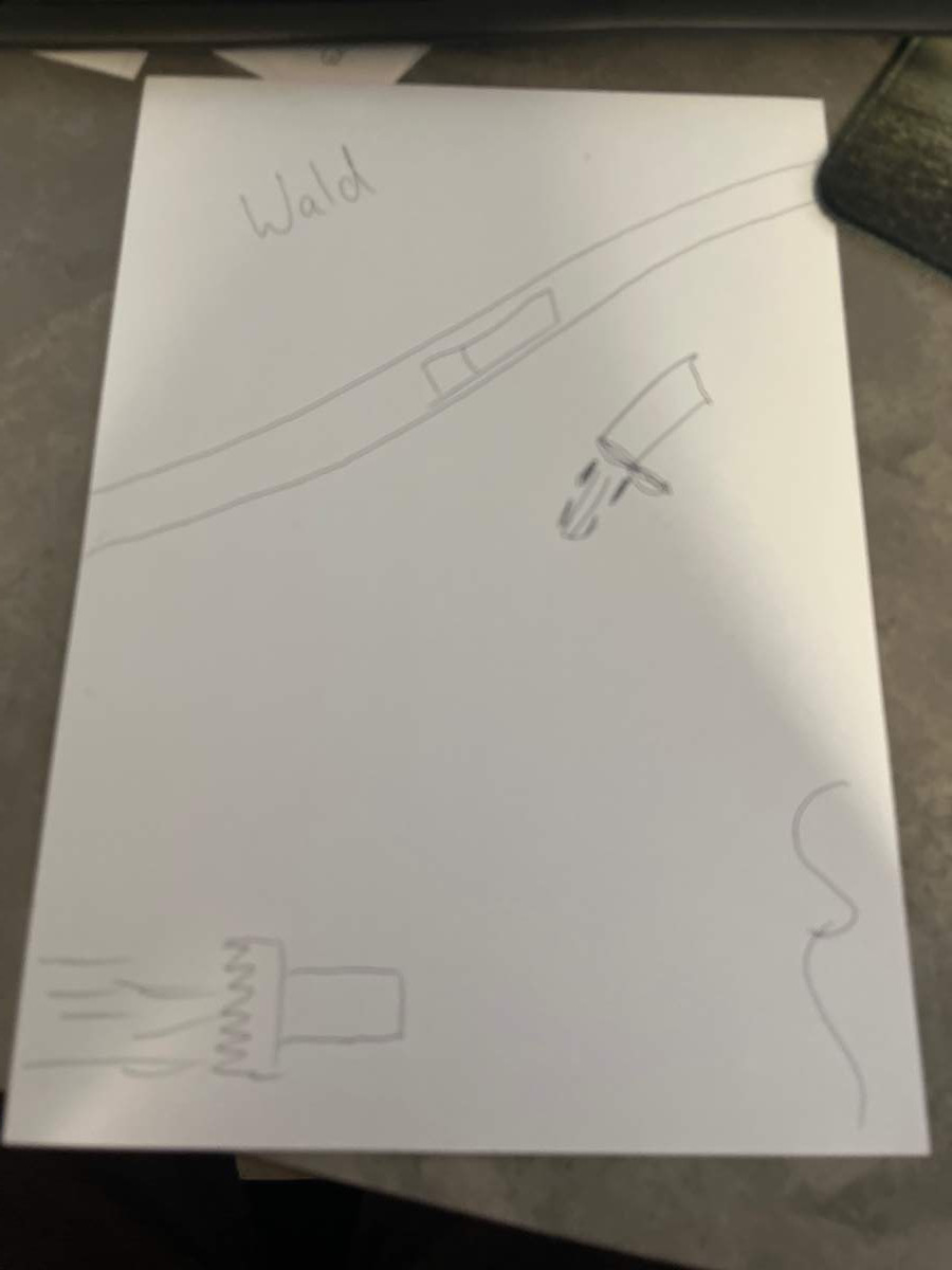

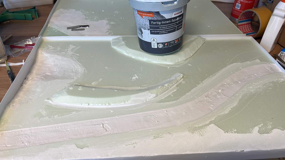

    Der Start wird mit einer groben planung gemacht. Ich habe mir ein paar Fahrzeuge hingestellt um eine ungefähre vorstellung der große zu bekommen. Vorerst war nur eine Platte geplant....
    Das hätte jedoch nicht ausgesehen, daher sind es nun zwei geworden.
    Die Platten bestehen aus einer MDF-Platte, die genau die Innenmaße einer Eurobox hat. Dies ermöglicht mir den einfachen transport auf Messen usw.
    Auf diese MDF-Platte kommt eine 10er Styrodur Platte wodurch die Bodenbearbeitung einfach zu gestalten ist.

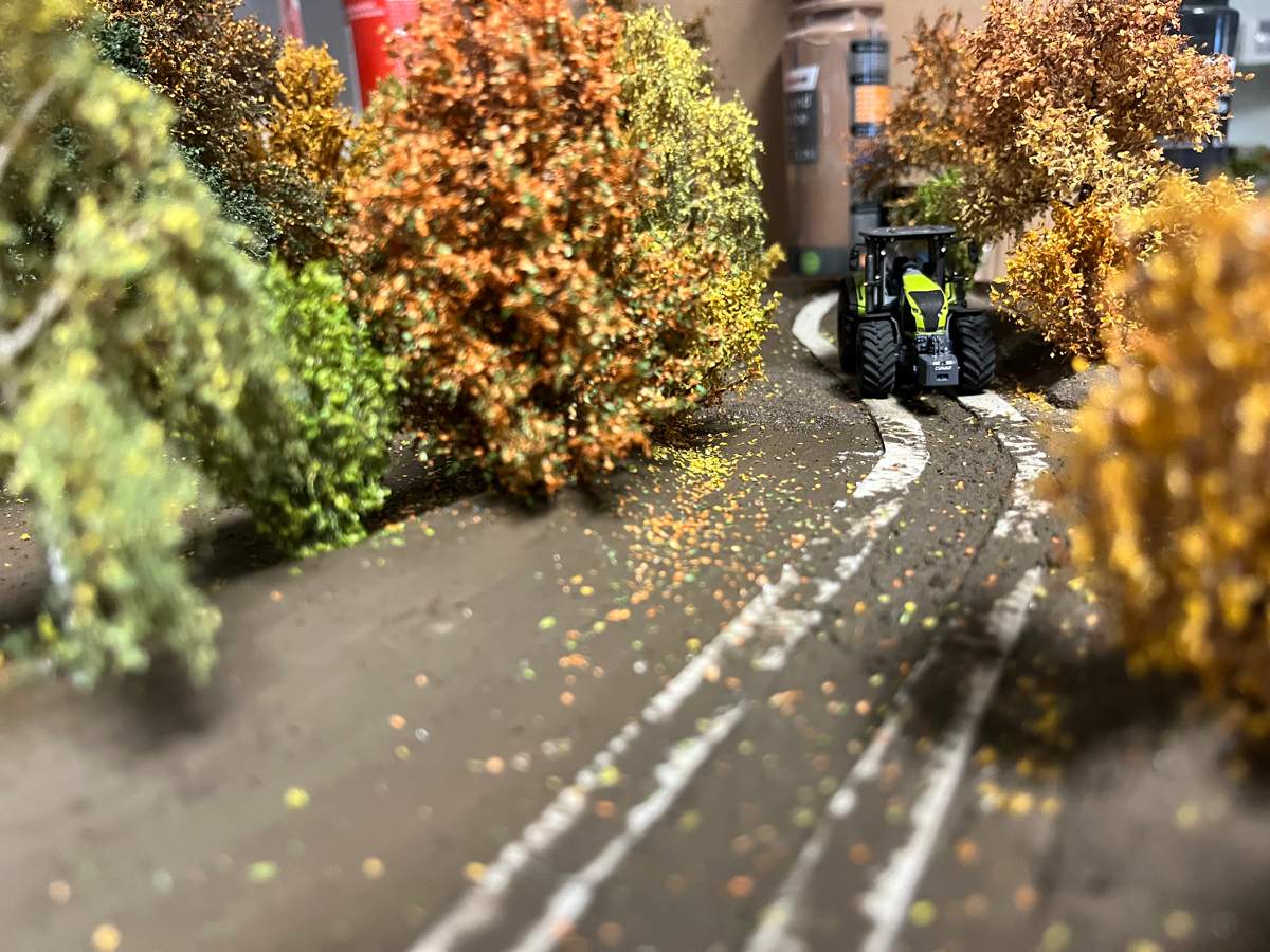

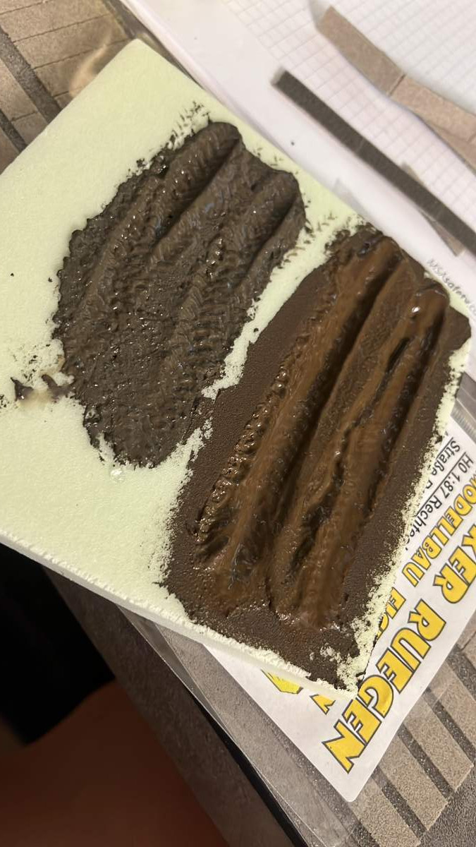

    Nach der Anpassung ging es dann an die Geländegestaltung. Hierzu wurden auch weitere Styrodurplatten genommen und richtig hingeschnitten. Diese werden auf die Grundplatte geklebt und mit Spachtelmasse angeglichen, damit keine harten kanten entstehen.
    Da das Dio eine herbstkulisse darstellen soll, wird es etwas feuchtere bedingungen wiedergeben.
    Eine matschige spur in dem Maßstab 1/87 wiederspiegel ist teilweise garnicht so einfach. Ich nehme dafür die Terrain pasten von AK, Vallejo oder RTS. Die funktionieren sehr gut, sie müssen nur erst antrocknen um eine richtige Schlepperspur hinzubekommen.
    Dafür fertigte ich ein kleines teststück an um verschiedene vorgehensweise auszuprobieren.
    Liebe Grüße Dennis D ;)

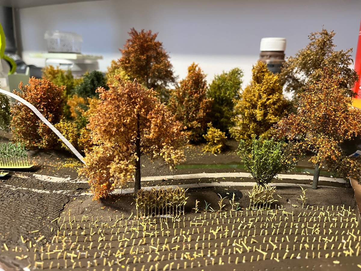

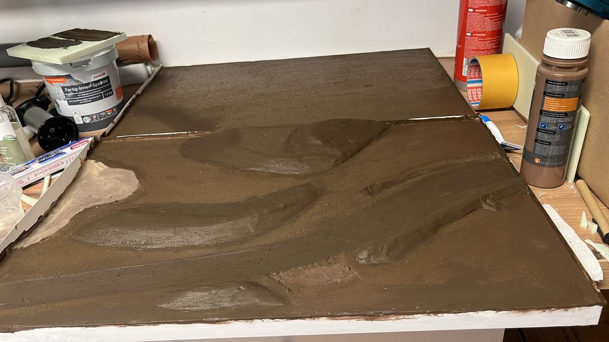

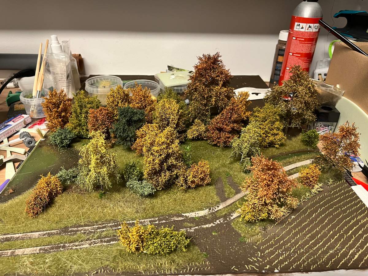

    Das Gelände ist fertig, was nun noch fehlt ist die Begrünung, die Bäume und das Wasser für den Tümpel.
    Ich wollte vorerst die Bäume einmal grob probe stecken um zu sehen wie es wirkt und ob ich noch Bäume tausche. Dazu weiß ich dann wie ich die begrünung unter den Bäumen durchführen kann und welches Gras wohin soll.
    Nachdem alle Bäume gesteckt waren, wurde das Wasser hinzugefügt. Dies geschah in mehreren Schritten. Zunächst kam eine Schicht auf den Boden des Teichs und in den Graben. Dieses Wasser wurde grünlich eingefärbt, um einen Tümpel darzustellen.
    Nachdem diese Schicht ausgehärtet war, folgte eine leicht braun eingefärbte Schicht. Danach musste alles nur noch vollständig aushärten. Während ich auf das Aushärten gewartet habe, habe ich bereits mit den Maisstoppeln begonnen.

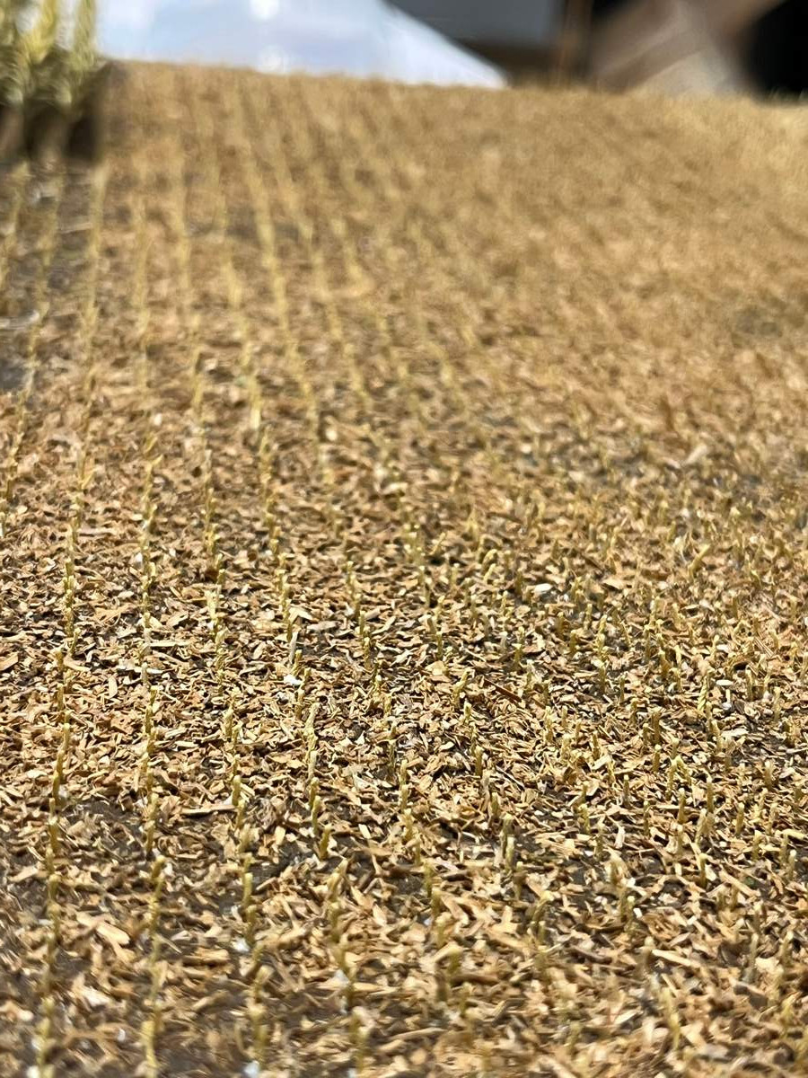

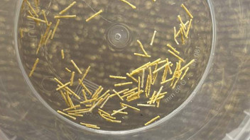

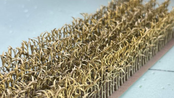

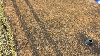

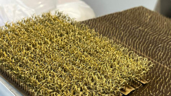

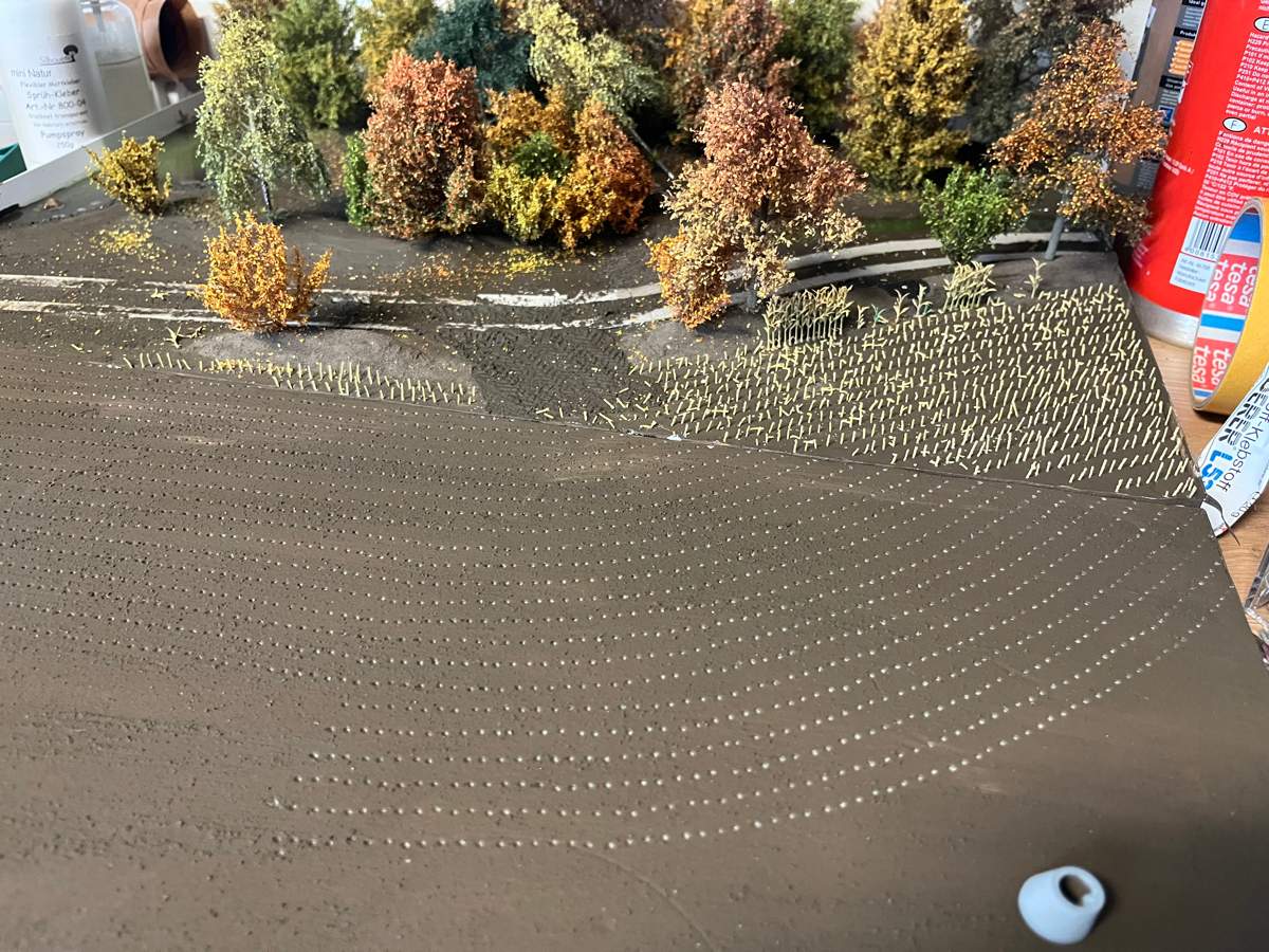

    Man, was habe ich mir den Kopf darüber zerbrochen, wie ich die Maisstoppeln darstellen soll. Durch einen guten Freund, sein Dio und weitere Tipps eines befreundeten Modellbauers kam dann aber doch die zündende Idee.
    Die Stoppeln bestehen nun aus weißem Sternzwirn, der mit Holzleim bestrichen wird, um die nötige Festigkeit zu gewährleisten, und anschließend mit Vallejo-Farben bemalt wird. Diese Schritte wurden ganz einfach mit einem Handschuh durchgeführt. Nachdem alles getrocknet war, wurde der Garn in einzelne Stücke geschnitten.
    Auf der Platte werden in passenden Abständen Löcher in das Styrodur gedrückt. Dort kommen die Stoppeln hinein. Nun heißt es, jeden Stoppel einzeln mit Holzleim zu bestreichen und in das Loch zu kleben. Sobald diese ausgehärtet sind, werden sie auf die entsprechende Höhe geschnitten.

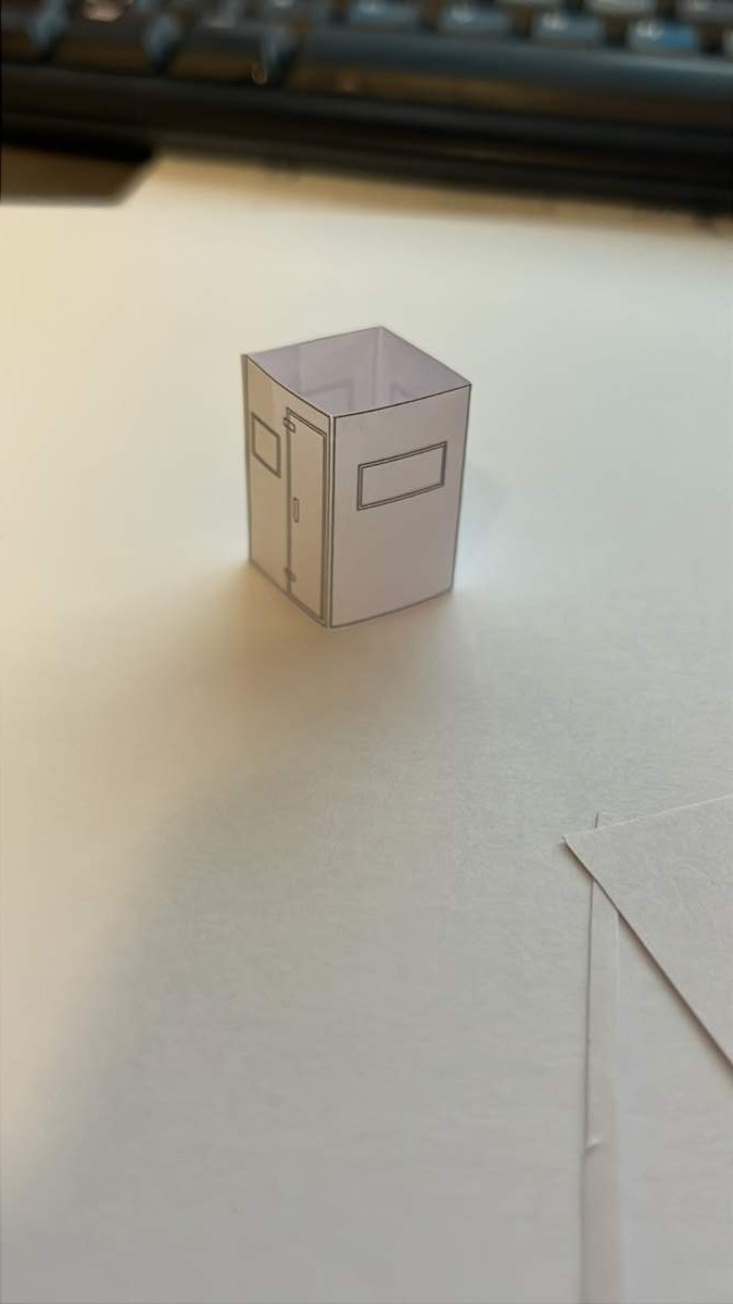

    Nun folgt die ausgestaltung der Landschaft mit Tieren, Hochsitz usw. Der Hochsitz ist ein eigenbau am PC und auf Pappe ausgelasert. Dieser bekommt nun noch ein Gestell und eine Plattform.
    Dies ist der Prototyp des Hochsitzes.

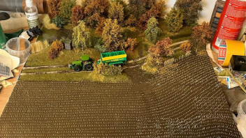

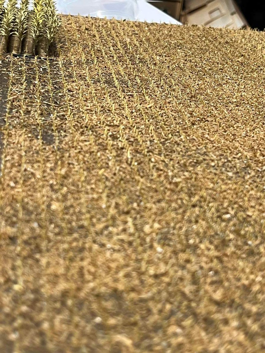

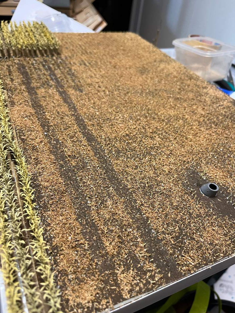

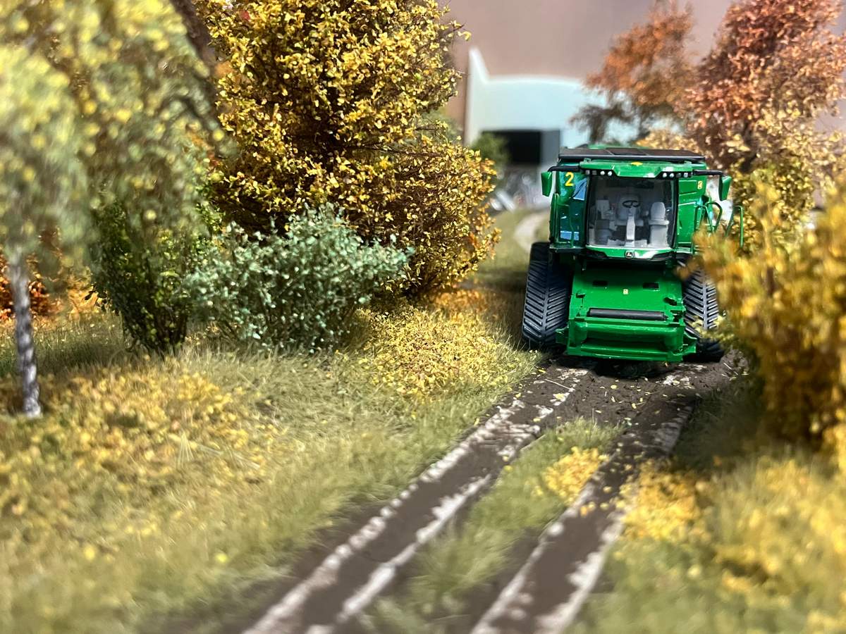

    So weiter geht´s. Die Maisstoppeln mussten ja auch noch rein. Insgesammt ca. 5900 stk.
      • 516,32 kB
      • 900 × 1.200
      • 94
      • 181,9 kB
      • 675 × 1.200
      • 87
      • 500,3 kB
      • 900 × 1.200
      • 106

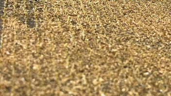

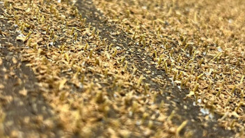

    Nach dem Mais folgte das Streugut. Dieses habe ich selbst aus alten Schilf hergestellt und gesiebt.

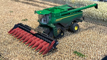

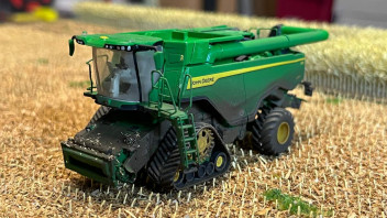

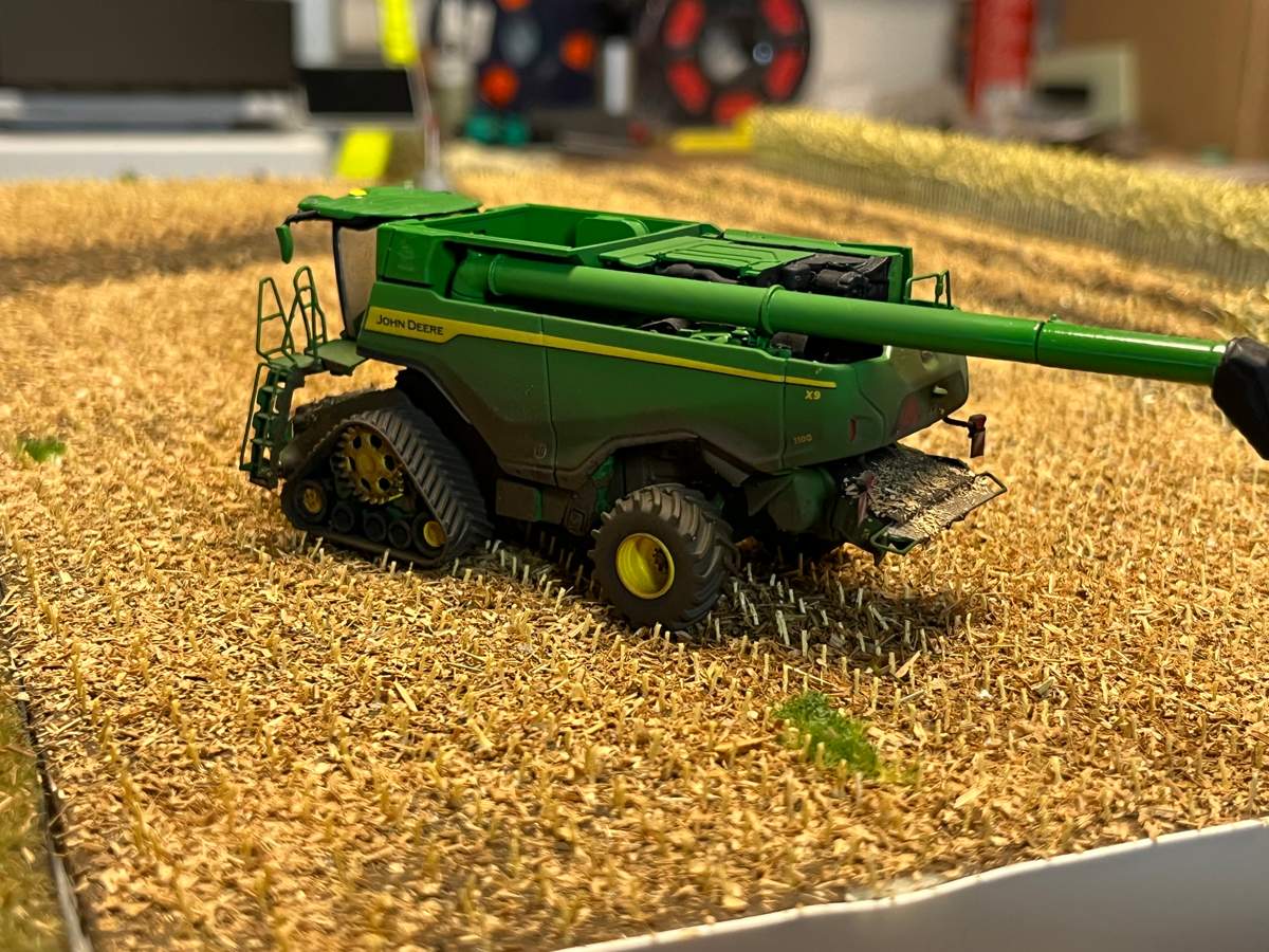

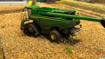

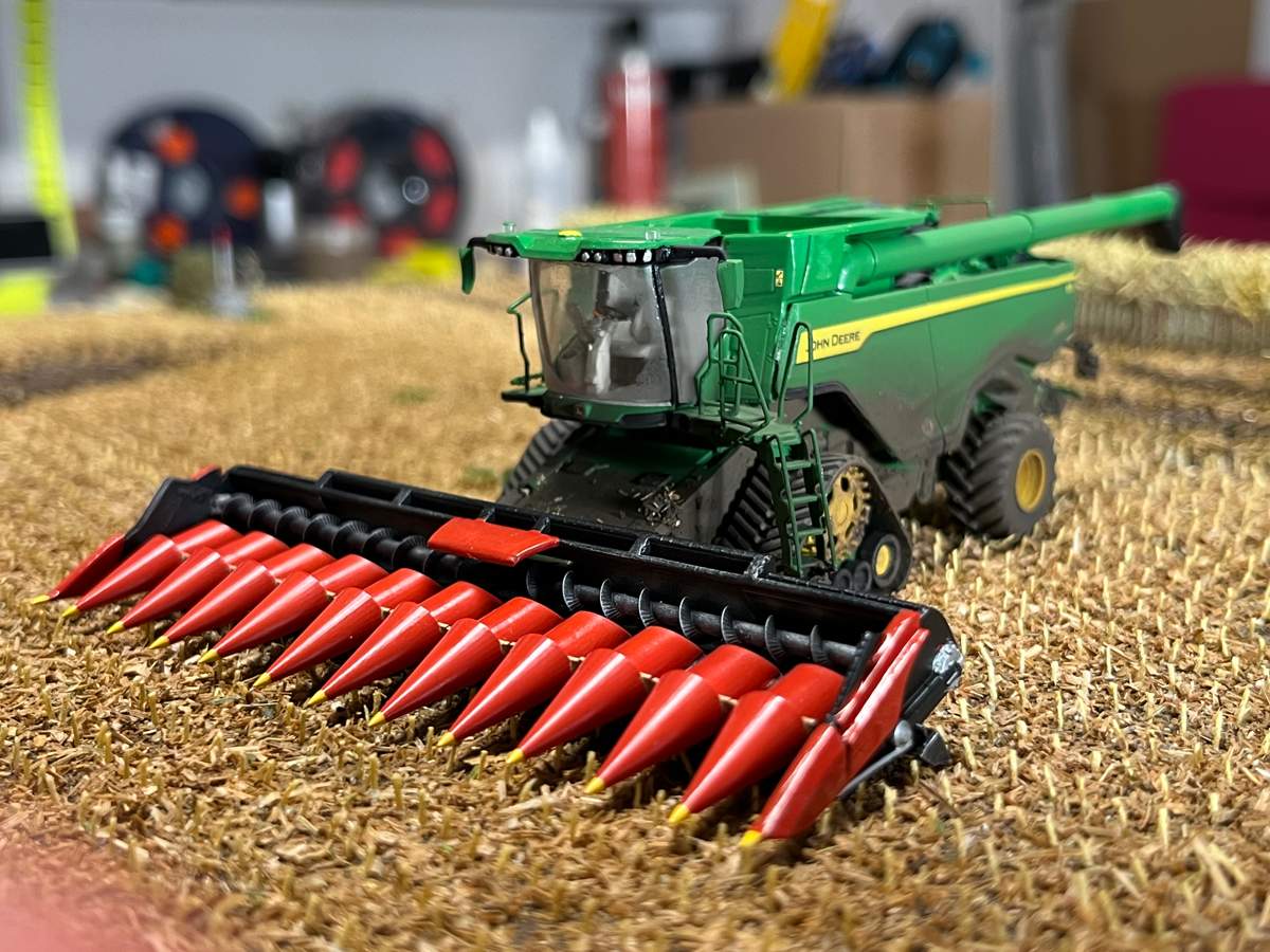

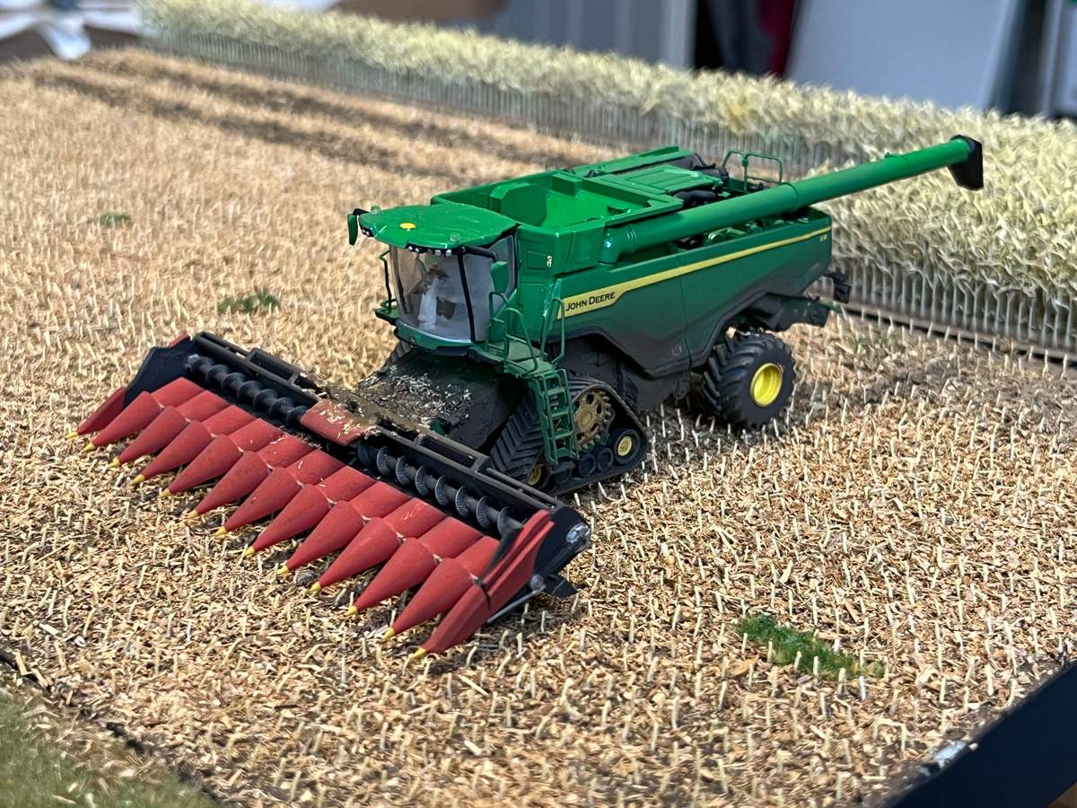

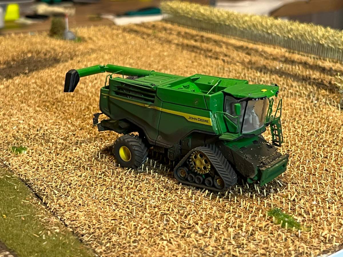

    Als nächstes hielt endlich die erste Maschine Einzug auf das Dio: der Mähdrescher. Schon beim Aufstellen merkte man, wie sehr er die Szene zum Leben erweckt – plötzlich wirkte alles größer, stimmiger und irgendwie „echt“.
    Doch ein Dio mit Maschinen, die aussehen, als wären sie gerade frisch vom Werk ausgeliefert worden, wäre wenig realistisch. Auf einem Feld im Einsatz tragen Fahrzeuge schließlich Spuren von Staub, Erde, Stroh und harter Arbeit. Also stand schnell fest: Der Mähdrescher – und natürlich auch der Vorsatz – mussten erst einmal ordentlich gealtert werden. Mit Pigmenten, feinen Farbnuancen und etwas Geduld bekam die Maschine nach und nach ihren gebrauchten Look. Kleine Details wie Staubablagerungen in Ecken und Kanten oder leichte Verschmutzungen am Schneidwerk machten am Ende den entscheidenden Unterschied.
    Auf der Suche nach einer passenden Vorlage bin ich schließlich auf ein YouTube-Video gestoßen, in dem genau dieser Mähdrescher mit dem entsprechenden Vorsatz zu sehen war. Das war ein echter Glücksgriff. So hatte ich die perfekte Referenz, um Verschmutzungen, Farbveränderungen und typische Gebrauchsspuren möglichst authentisch umzusetzen.
      • 246,12 kB
      • 1.200 × 900
      • 105
      • 199,85 kB
      • 1.200 × 900
      • 83
      • 215,9 kB
      • 1.200 × 900
      • 88
      • 178,35 kB
      • 1.200 × 900
      • 97
      • 198,41 kB
      • 1.200 × 900
      • 100
      • 259,29 kB
      • 1.200 × 900
      • 92

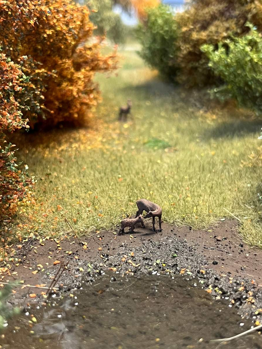

    Nun ist Zeit für die Feinheiten und kleinigkeiten die ein Dio besonders machen. Das Schilf folgt im laufe der nächsten Tage. Das Rehwild hat bereits Einzug erhalten und Äst am kleinen Teich.
      • 409,12 kB
      • 900 × 1.200
      • 91
      • 398,33 kB
      • 900 × 1.200
      • 95

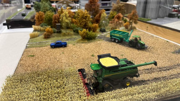

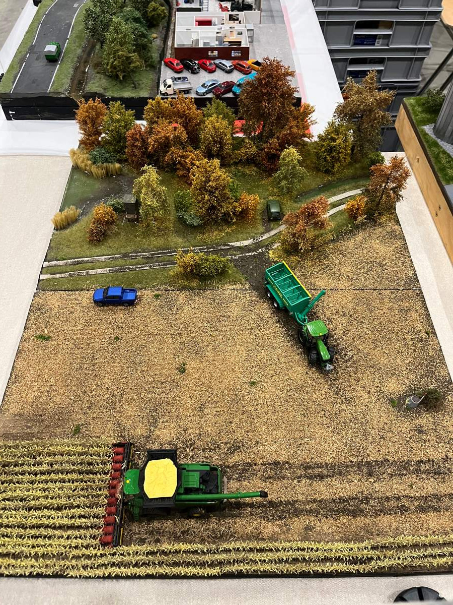

    So es ist beendet :) Das Dio ist fertig geworden und wurde gleich auf der Ausstellung Modellbau Schleswig-Holstein gezeigt :)
    Das einzige was noch folgt ist ein anderer Schlepper und dann natürlich auch dessen Alterung.
      • 391,86 kB
      • 1.200 × 900
      • 129
      • 630,1 kB
      • 900 × 1.200
      • 98
      • 223,34 kB
      • 1.200 × 900
      • 116
      • 457,11 kB
      • 900 × 1.200
      • 95
