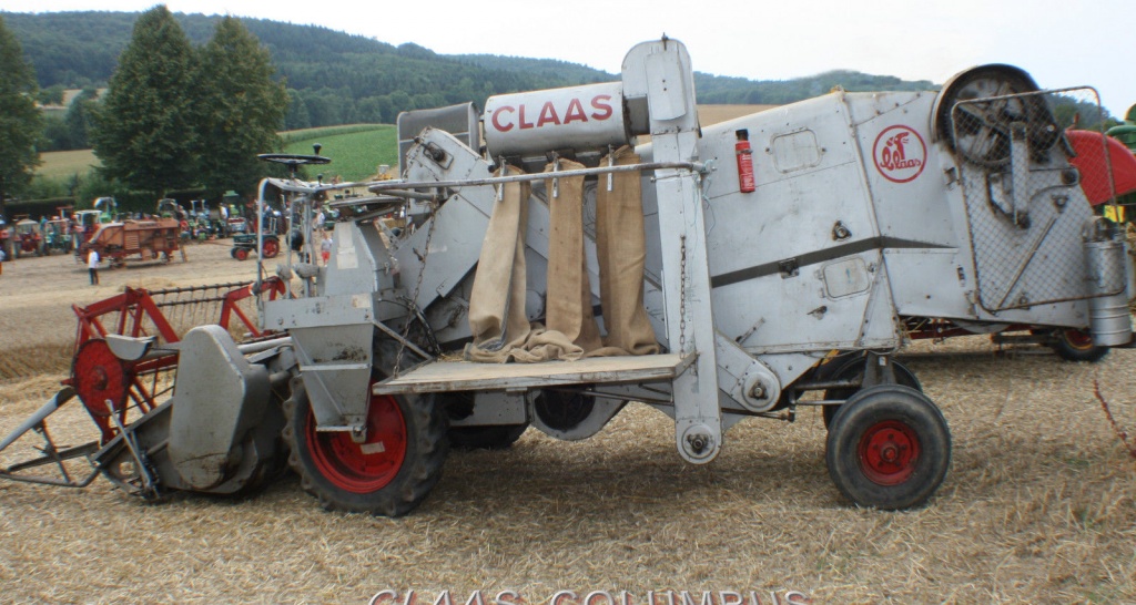

  • Hallo Cedric,
    lade dir auch das Prospekt des Columbus herunter, denn auch dort kannst du einiges vom Absackstand erkennen.
    Auch ich habe im Netz Bilder gesucht, auch einiges gefunden dass ich dir bei Bedarf per PN senden kann. Bei meinen Nachforschungen bin ich darauf gestoßen dass es zwei Versionen des Claas Europa/Columbus gegeben haben müsste.
    Bei der letzten Bauversion des Europa/Columbus/Mercur steigt der Rumpf nach hinten steiler an-wie beim UH Modell des Europa. Von der ersten Version des Europa/Columbus wie beim UH Modell des Columbus sind nur wenige Bilder im Netz zu finden-leider keine Seitenansicht.
    Eine Frage an die Claas Experten: Wie lange wurde die von mir vermutete erste Serie gebaut (also die Version mit nicht so steilem Anstieg des hinteren Rumpfes und einem mehr runden oberen Abschluss ) ?
    Viele Grüße
    Klaus
    PS Im Link :***http://youtube.com/watch?v=34d6f46Xyrg">
    ist der von mir als" erste Version" bezeichnete Claas zu sehen-mit Absackstand
    Viele Grüße
    Klaus

  • Claas Absackstand
    moin,
    Zitat
    Wenn ich Ihn finde werde ich mal mein Glück versuchen
    Er hat dich gefunden;-)
    Die zwei Versionen des Columbus/Europa gab es, das stimmt. Daher sind die Pressen beispielsweise auch nicht zwischen allen Maschinen austauschbar. Ein Baujahr, in dem gewechselt wurde kann ich dir leider nicht nennen.
    Der Absackstand des Huckepack ist identisch mit dem vom Europa.
    Bei dem Huckepack des Landtechnik-Museums Gut Steinhof entspricht lediglich das Geländer um die Absack-Plattform nicht dem Standard. Eigentlich alle Absackstände hatten nur einen U-förmigen Bügel aus Rohren, nicht diese zweireihige Lösung wie sie auf den von Norbert verlinkten Bildern zu sehen ist. Die zweireihige Lösung kenne ich bisher nur von diesem einen Huckepack, sie dürfte aber auch original sein, denn ein altes Werksbild zeigt möglicherweise genau diesen Huckepack:
    ***claas.de/blueprint/servlet/image/25450/inline_s_s/260/145/e69555f72e19eae1e1fa1891f3a81a26/CW/historie-1956-2http://www.claas.de/blueprint/servlet/image/25450/inline_s_s/260/145/e69555f72e19eae1e1fa1891f3a81a26/CW/historie-1956-2.jpg
    Die Galerie auf Agrartechnik im Einsatz zeigt schon sehr viele Bilder und Details, etliche Fotos sind parallel zu dem bereits verlinkten Film entstanden.
    Wenn du Maße oder weitere Detailbilder für den Absackstand brauchst, melde dich.
    mfG
    Fabian
